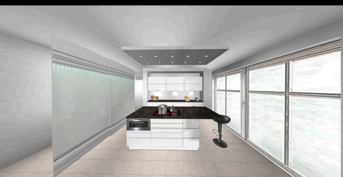

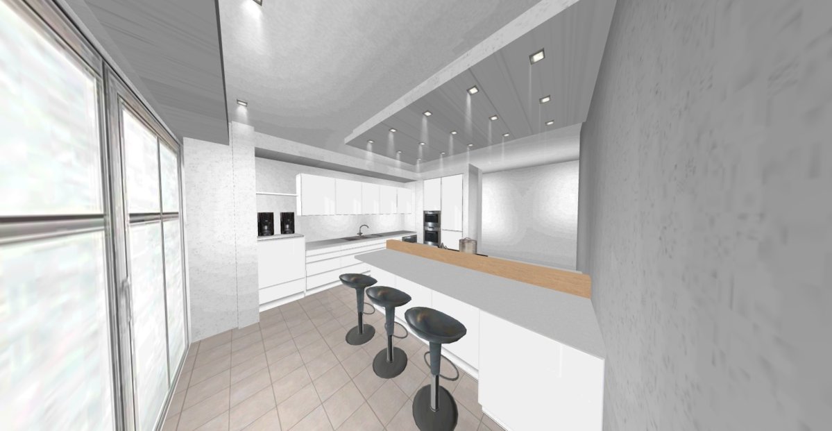

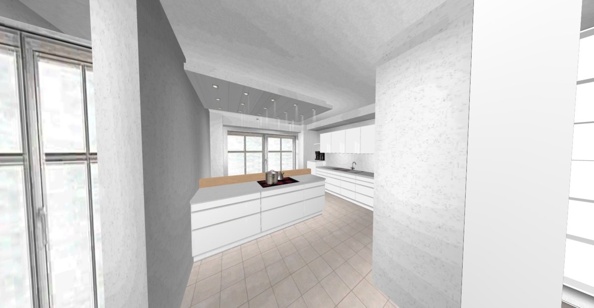

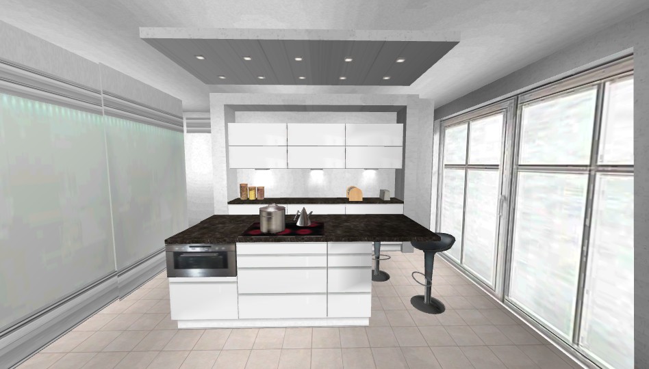

Hier die Umsetzung der Idee mit WSL auf Insel.
OS wieder auf 75cm gesetzt,
Unterhalb des GSP ist noch ein 39 Auszug (sieht man hier nicht)
US Rasterung 1-2-3 inkl. MUPL in 50er links
BO startet bei 49, Oberkante DGC bei 154
GSP könnte man noch in Hochschrank mit verstecktem Ausziehboden für Kaffemaschinen machen
War das so die Idee von dir und Nilsblau?
Na dann .. einfach nur den Backofen nach drüben (evtl. sogar einfach nur im Unterschrank ), den DGC über die GSP, da dann aber nur einen 2-rasterigen Auszug unter der GSP und einen echten GSP-Hochschrank machen und den Kühlschrank auf Spülenseite.
Und Wärmeschublade in die Insel .. da kann man dann die Pfannkuchen stapeln usw.
Weiterer Vorteil, man könnte sogar Heißgeräte von 3 Herstellern nehmen, weil sie nicht alle nebeneinander sind. Sondern könnte darauf achten, jeweils das Gerät zu wählen, was einem die Technik sinnvoll hergibt.
DGC mit Festwasser von Miele
Backofen mit Pyrolyse aus dem Hause BSH
Und Wärmeschublade von dort, wo das meiste Volumen zur Verfügung steht ... oder so ;-)

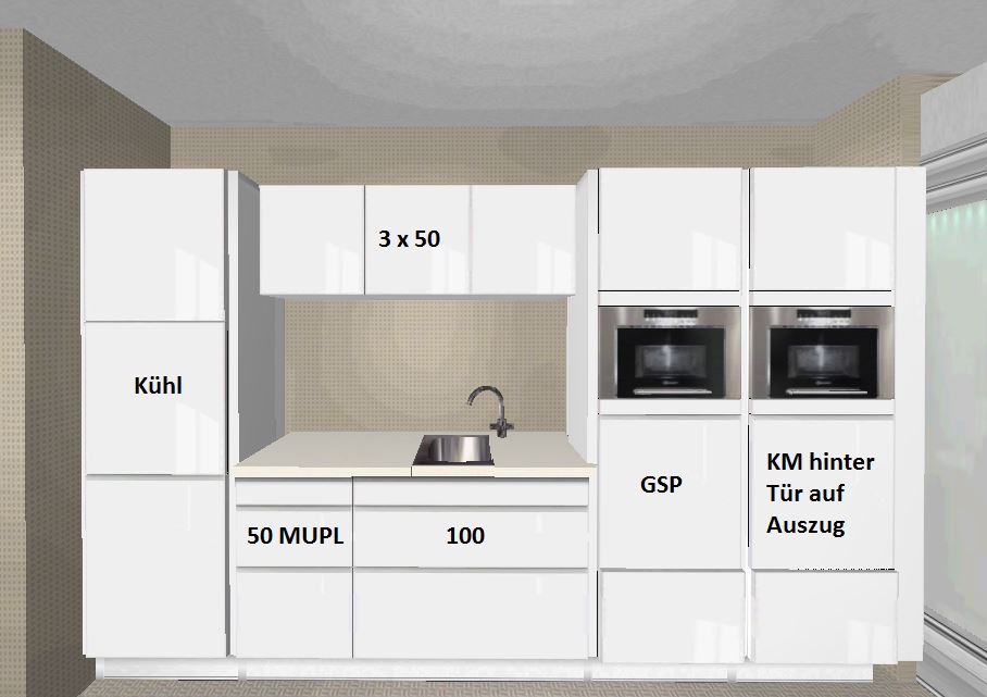

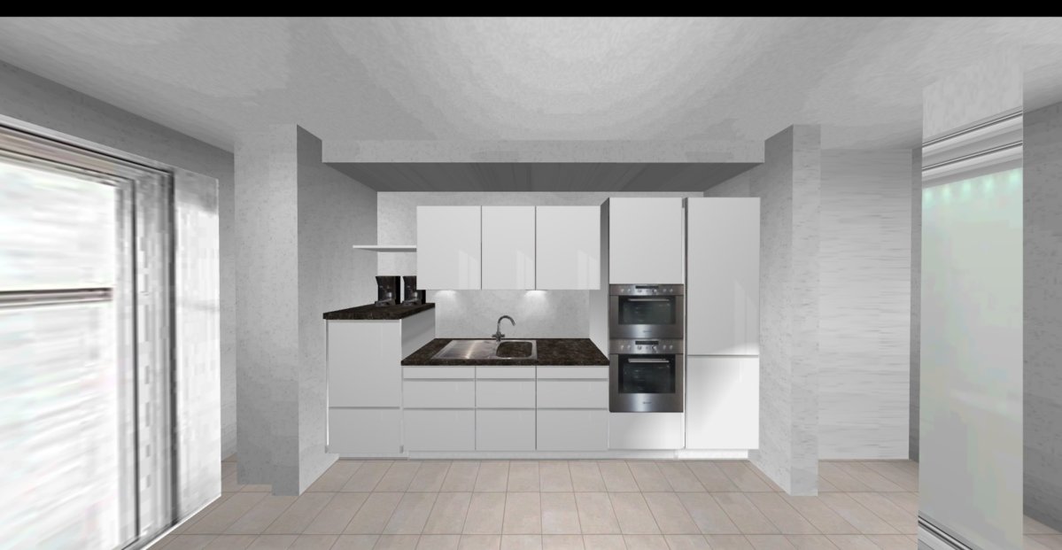

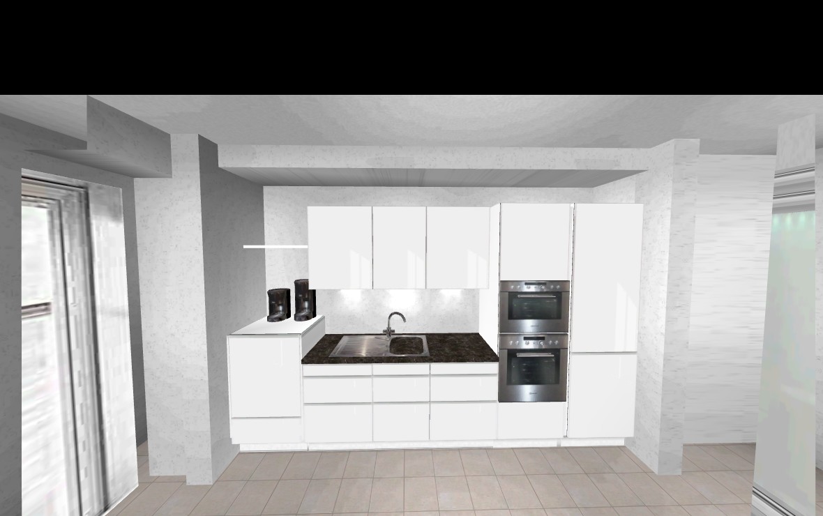

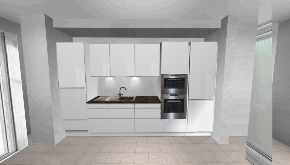

Ich würde gerne nochmal auf den GSP kommen, hier mal zwei Ideen wie man diese unterschiedlichen Höhen vermeidet:
V1: Einfach als HS mit Tür, dann müsste die Kaffeemaschine auf die andere Seite (was ich besser finde als sie in der hintersten Ecke zu haben)
V2: HS mit Rollo, so kann dort ein Gerät im Schrank genutzt werden ohne es herausholen zu müssen.

Also ich bin bezüglich des GSP Umbaus ziemlich indifferent.
Das kann gerne die Dame des Hauses entscheiden. :cool:
Ich persönlich finde nur bei den 3 Hochschränken, dass es doch ziemlich massiv Aussieht. Ohne den Überbau hat es doch etwas lockeres, obwohl es die gleiche Fläche ist.
Wie z.B. hier:
Oder hier:

Aktueller Stand:
Hochschrank über GSP wird es wahrscheinlich nicht
Wärmeschublade in Insel ist gut :2daumenhoch:

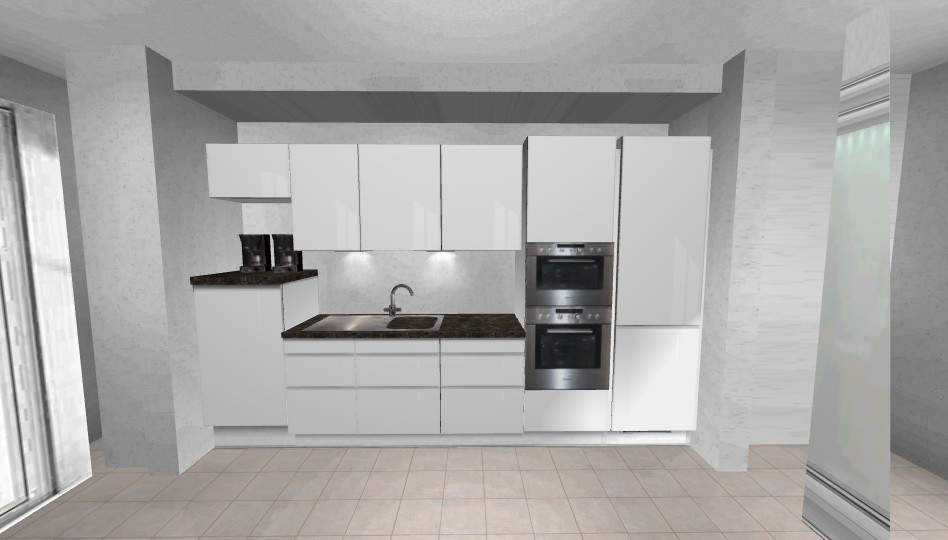

Aufteilung Wand:
GSP (um 3 Raster hochgesetzt)
60 mit Mupl (1-2 verstiftet)
50 Spüle
60 1-2-3
BO/DGC
Kühl/Gefrier
Insel:
60 mit WSL dann noch Blende 10 cm und 1-2
80 1-1-1-1-2 (wovon die erste Schublade tot ist und zweite nur ca. 6 cm Höhe hat)
40 2-2-2 (für alles was man nah beim Kochfeld braucht, es aber nicht in Schublade passt)
Alle anderen Kombinationen wie 1-2-3, 1-1-2-2 sind auch denkbar, aber da das Bora Teil die ersten 1,5 Schubladen einnimmt, dachte ich so wäre es am Besten.
Die 4x1 Aufteilung habe ich bei Schüller gesehen. Weiß jemand ob Häcker das auch kann?
Viele Grüße,
DN
Was denkt ihr? Andere Ideen?
PS: MUPL in Insel ist nicht gewünscht. ;-)

@dn1305 .. meiner Meinung nach hast du zu wenig bzw. falsch platzierte Schubladen.
Kochfeldseite:
2-jpg.188745
80er würde ich in 1-1-2-2 und 40er ebenfalls so wählen. Töpfe sind nämlich am besten in der ersten 2 vom 80er aufgehoben.
Und, die Spülenseite
1-jpg.188744
würde ich in:
- GSP wie abgebildet
- 80er Spülenschrank 3-3 .. Spüle ohne Abtropfe rechtsbündig eingebaut
- 45er MUPL 3-3
- 45er Unterschrank 1-2-3
Dann hast du da auch 90 cm am Stück zum Arbeiten. Und kannst eine 60er Spüle nehmen, z. B. die aus Beitrag 41
Hängeschränke könnten 60-50-60 bleiben. Man wird ja nie wie in den Zeichnungen die Wasserzeile ohne die Insel davor sehen.

Insel:
Meine Sorge ist ja, dass ich bei 1-1-2-2 im 80er zu wenig 1 Raster Schubladen insgesamt hätte, da ja nur die zweite teilweise nutzbar ist. Wie viele cm genau lasse ich gerade prüfen. Reicht hoffentlich für Besteck. Ca. die ersten 1,5 gehen für die Technik des Bora drauf. Deswegen 2 mehr für allerhand nützliches und nicht zu hohes.
Für die am meisten zu nutzenden Töpfe und Pfannen hätte ich so gesehen den untersten 2er Auszug im 60er, 80er und zur Not auch 40er. Dazu noch die Auszüge in der Spülenwand und planoben wenn nötig.
Gut, man muss sich ein wenig mehr bücken oder ein/zwei mal ein,zwei Schritte gehen, aber das ist zu verschmerzen.
Spülenwand:
Es wird diese Spüle:
BLANCO ZENAR 5 S-F (in schwarz)
Als Alternative kommt nur die größere XL 6 in Frage.
Glaubt mir, ich habe jetzt alle Spülen und alle Diskussionen um Abtropfflächen durch. ;-) Das ist ein Kompromiss mit dem beide
leben können, jetzt muss ich sie nur in die 170 cm einbauen...
Deswegen die Aufteilung:
50 Spüle
60 1-2-3
Auch da mache ich nochmal die Stauraumplanung.

Bei der Variante:
- Backofen, vorzugsweise mit Pyrolyse und Auszügen nach planoben in einen Unterschrank
Auf Spülenseite:
- Hochschrank, 2-raster unten, dann GSP, dann DGC (geht halbwegs mit der Höhe), Schrankfach drüber
- 50er Schrank - Raster 1-1-2-2
- 60er Spülenschrank mit durchgehender Front mit eher BLANCO ELON XL 6 S-F | BLANCO Abtropfe nach links, da dann noch der KVA Platz. Hinter der durchgehenden Front vom Spülenschrank als Auszug mit 2 Eimern zum Sammeln Gelber Sack und Altpapier
- 40er MUPL mit 3-3 für Bio/Restmüll
- 80er Unterschrank mit 1-2-3
Dann hast du rechts der Spüle den MUPL mit 120 cm Arbeitsfläche.
Hängeschränke dann in 50-60-60-60

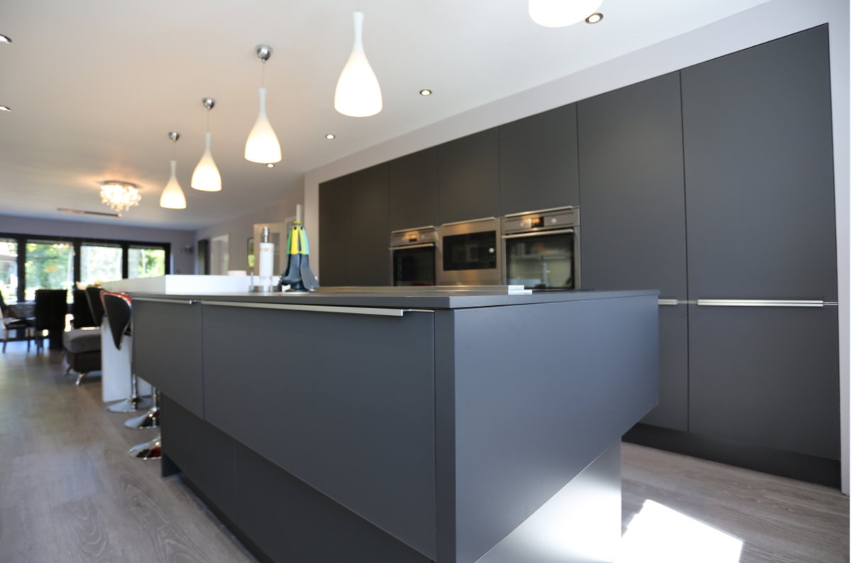

Schüller homepage:
call_generate.py3.jpg call_generate.py4.jpg call_generate.py5.jpg call_generate.py6.jpg
Ein anderes Beispiel, das ich ziemlich spannend fand:
Wie sind die Meinungen dazu?
Kennt ihr andere gute Beispiele?
Könnte es mir so in etwas bei mir gut vorstellen,da zb der Hauptarbeitsbereich Insel und planunten ist.
Und es planoben farblich abzusetzen, könnte ein wenig pep reinbringen.
Alternative ist z.B. die Insel abzusetzen und dann vielleicht noch die Hängeschränke planoben.
Würde mich über ein paar Meinungen freuen.

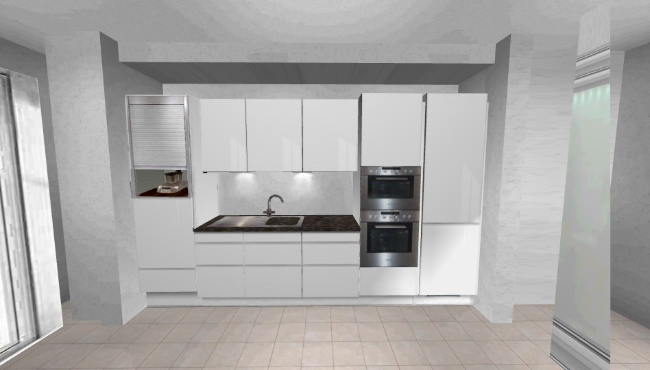

Schau dir mal das untere Bild aus Post #84 an. So meinte ich das.
Ja, ich bin am überlegen, ob das so wie du es meinst auch für uns gehen würde.
Zudem habe ich noch eine andere Idee im Kopf...
Den Mittelblock habe ich mir hier abgeschaut:
