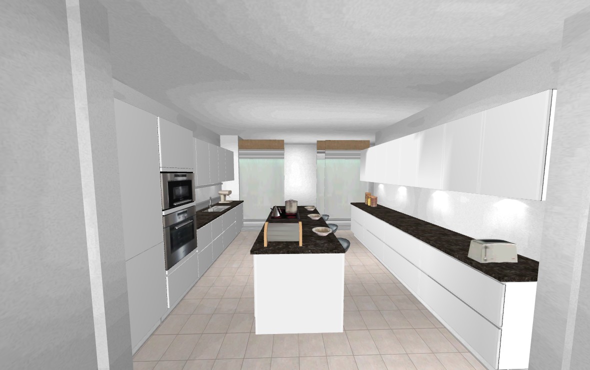

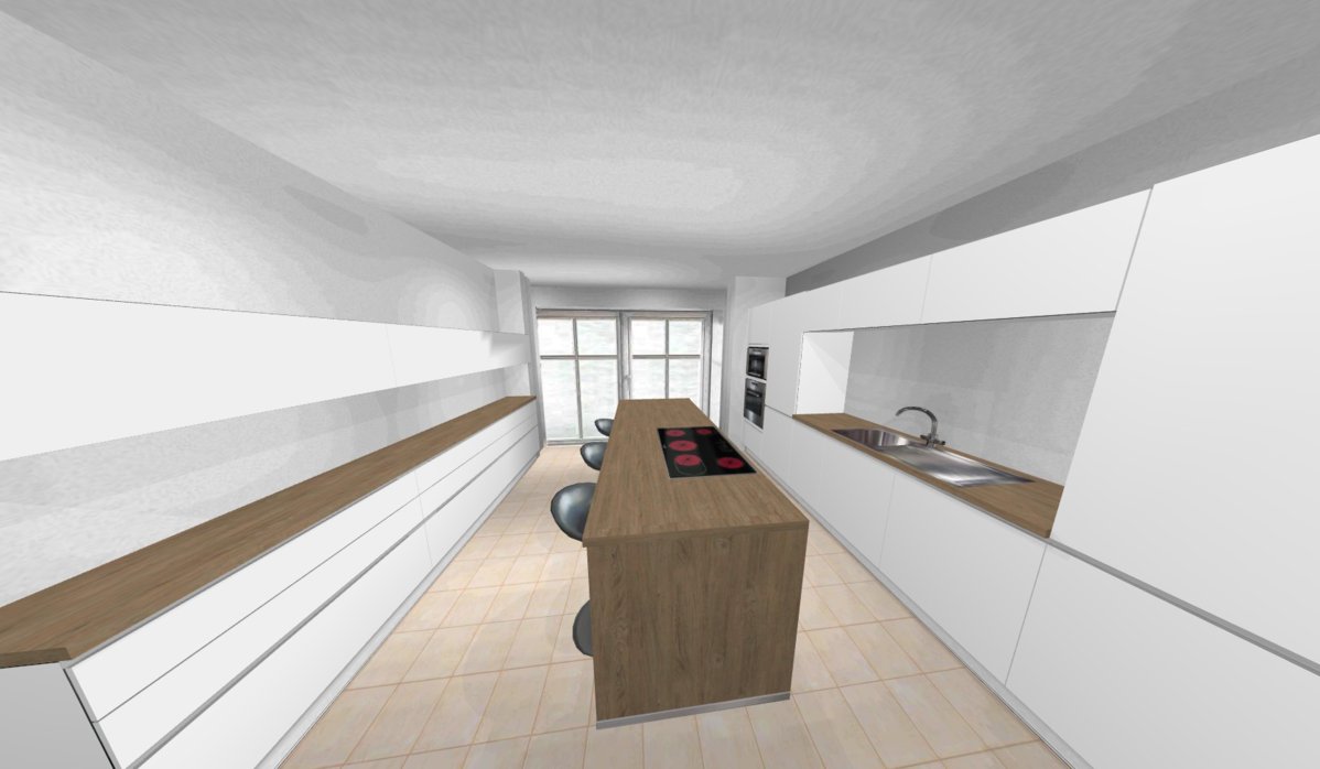

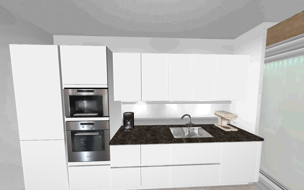

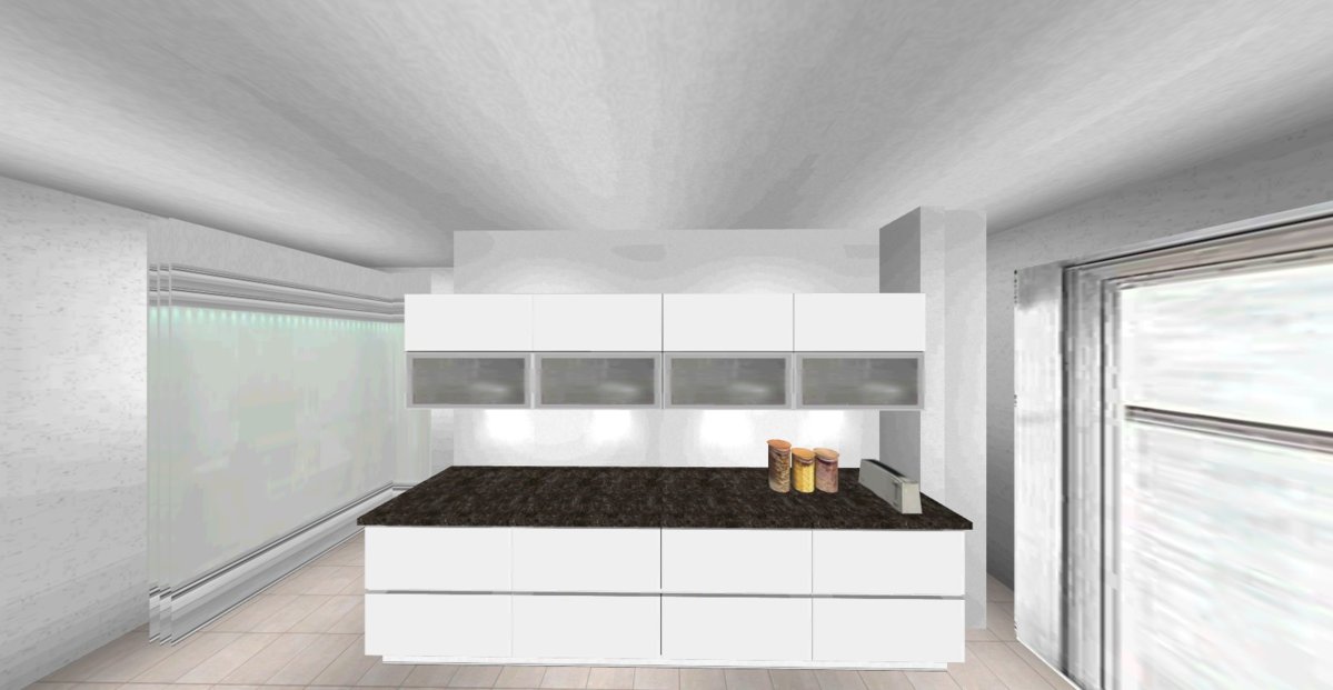

Danke für das Update. Finde ehrlich gesagt beide Ansätze gut.

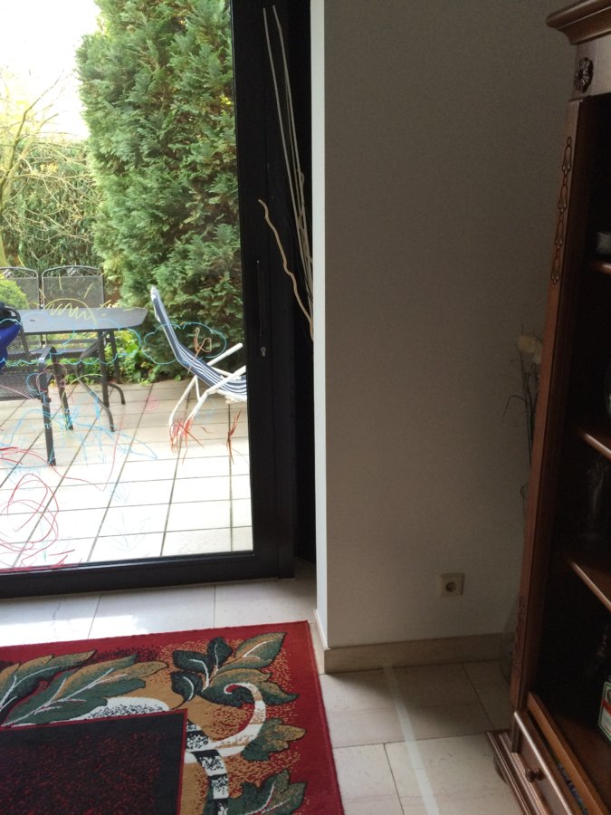

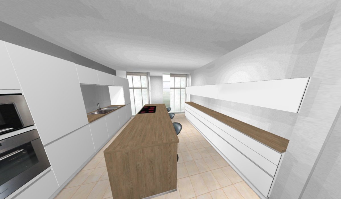

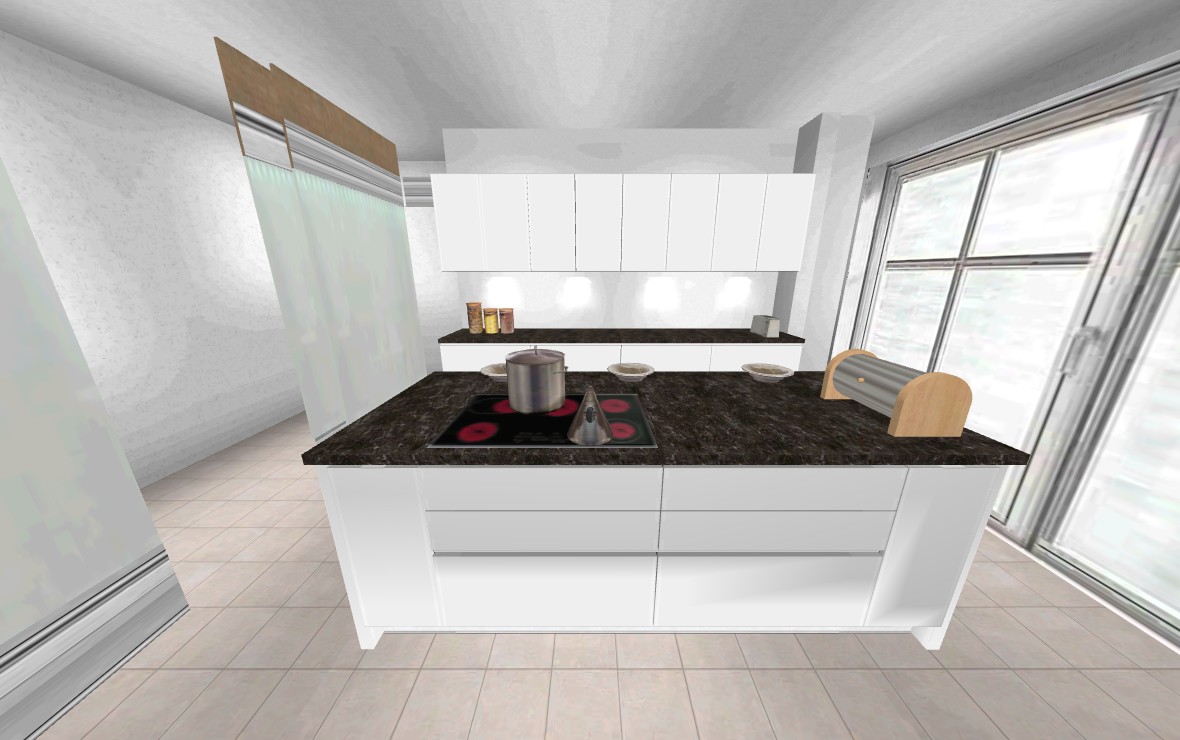

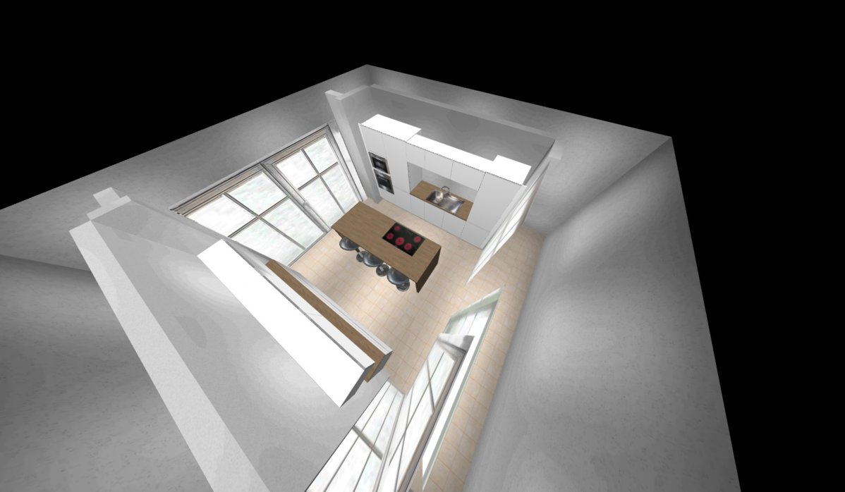

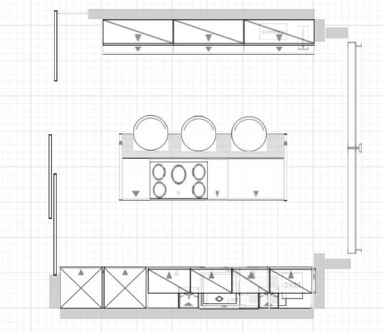

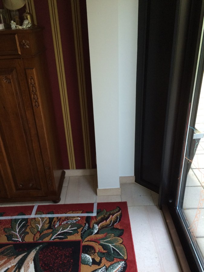

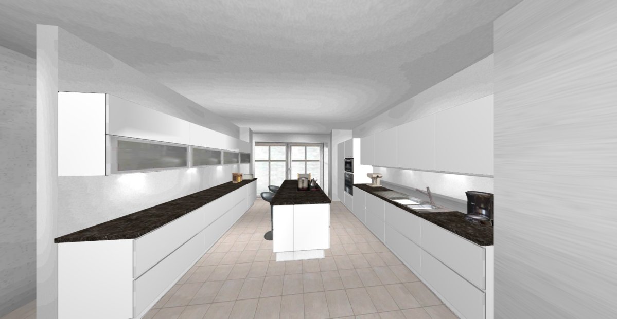

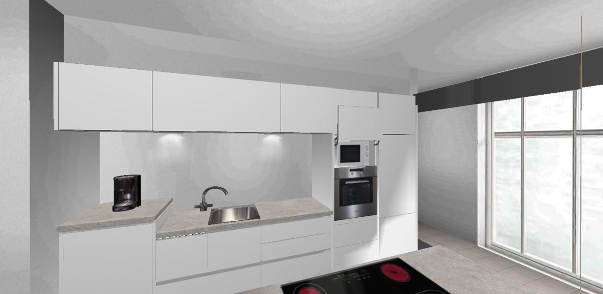

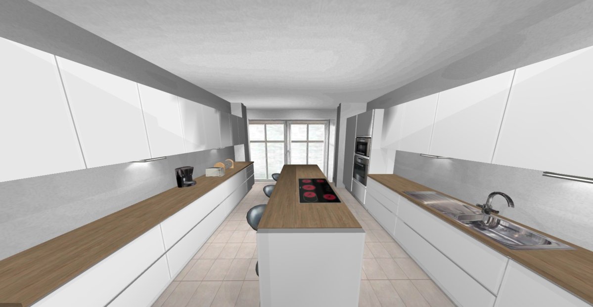

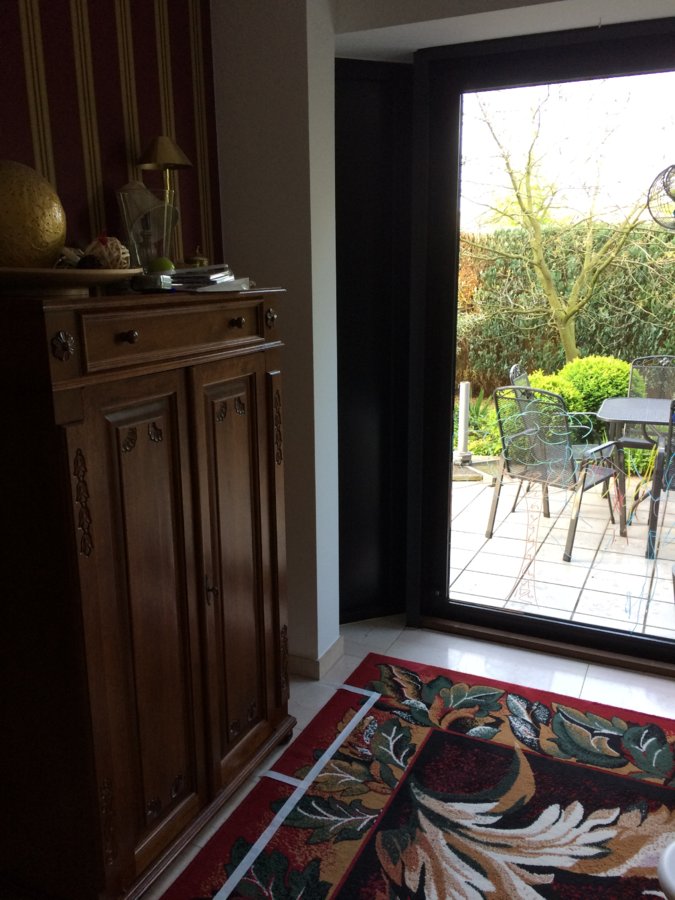

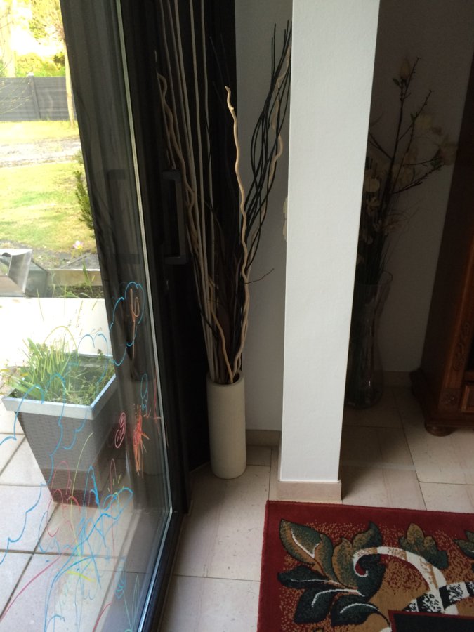

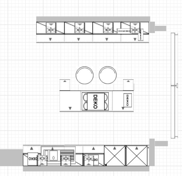

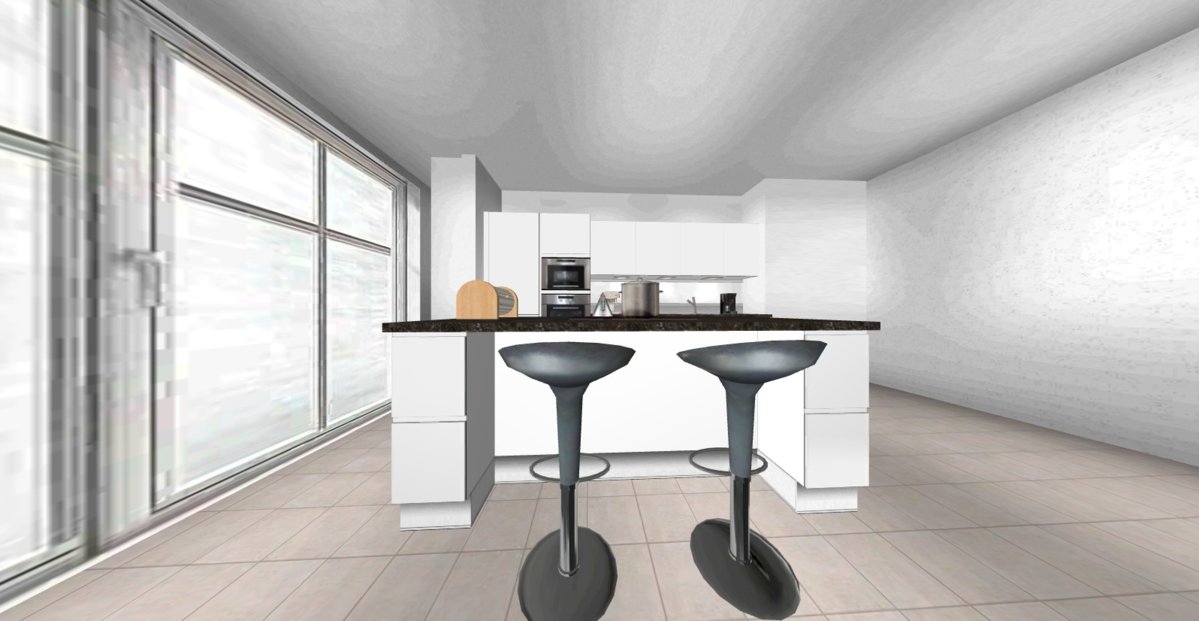

Ich habe nochmal über deinen Kommentar zu den Hochschränken und dem eingeschränkten Sichtfeld zum Fenster hin nachgedacht. Wenn man es sich genau ansieht, dann würden die 60er Hochschränke nicht wirklich das bodentiefe Fenster verdecken, eher bündig mit dem Fensterrahmen abschliessen, aber über die Wand hinausragen. Ich habe mal ein paar Fotos der beiden Ecken zur Terasse hin hochgeladen. Die Markierung auf dem Boden sind die 60er Schränke. Denkst du nach wie vor, dass es so zu viel wäre?

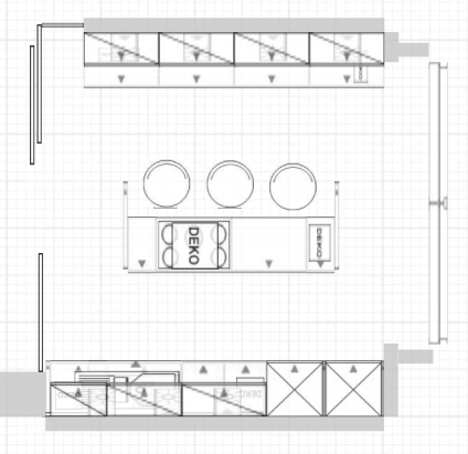

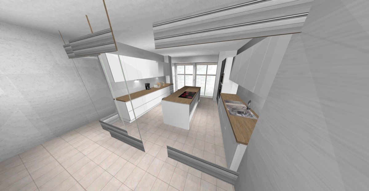

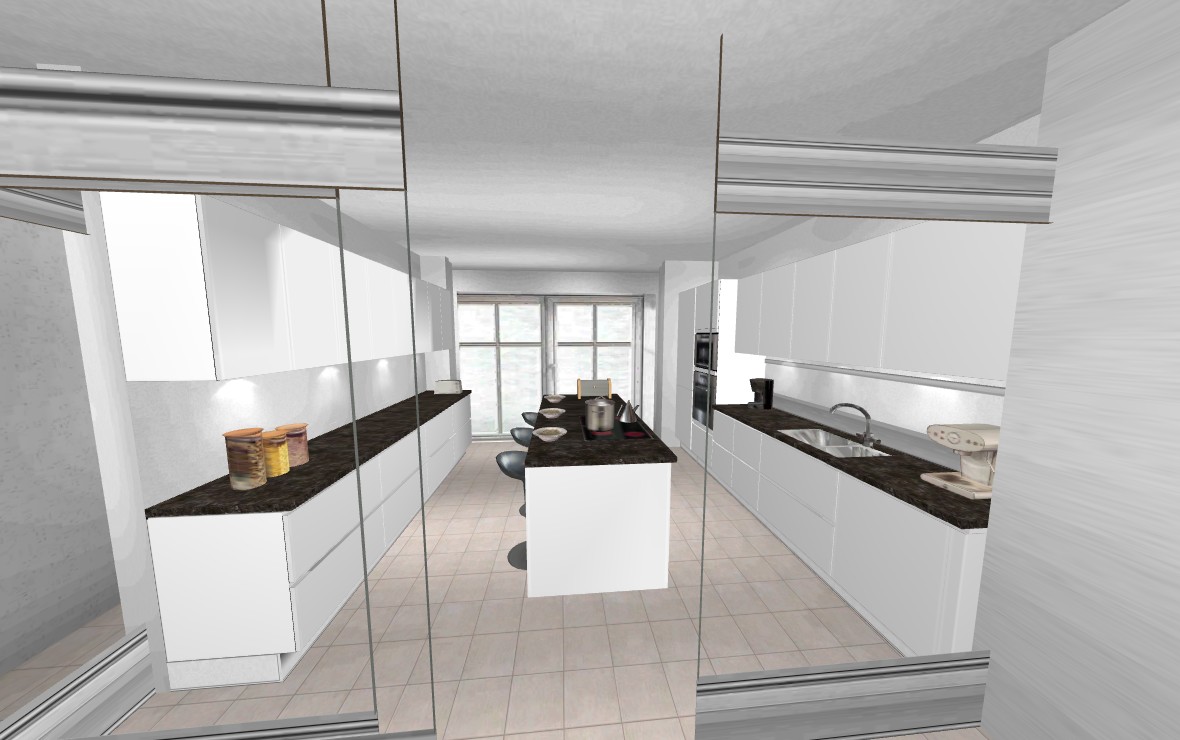

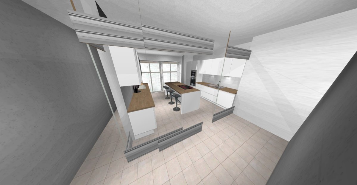

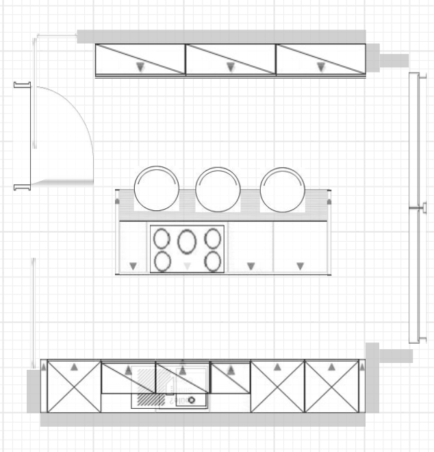

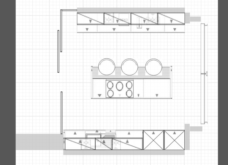

Welchen Platz muss man eigentlich als "Gang" links und rechts neben der mittigen Insel einplanen? Wenn ich z.B. die Unterschränke bei deinem Plan auf 60er Tiefe erweitere und die Insel mit 95 einzeichne, bleiben für die Gänge 195cm gesamt übrig. (Keine Ahnung ob und wie viel noch wegen überstehender APL eingerechnet werden muss?!) Reicht das aus, zumal man auf einer Seite sitzen kann?
Wo ist bei der Kühlschrank vorgesehen?
