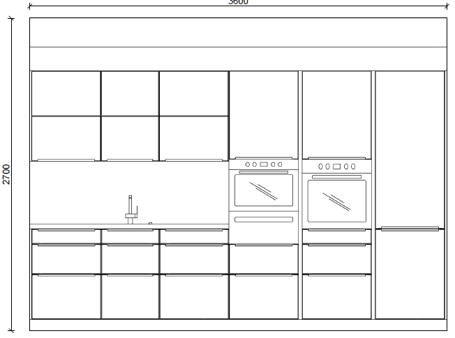

Also die Raumtiefe ist ca. 409/410.
Die Wand planoben ist eigentlich ca. 300 wenn man die Einkofferung planlinks macht.
Zu deiner Idee: Man könnte das machen, wobei ich wahrscheinlich dann alle 3 Geräte im Block + 1 Ausgleichsschublade nehmen würde (also in 2 Schränken).
Da würde ich sogar vielleicht die 149,5 oder 162,5 Hochschränke nehmen.
Dann könnte man links und/oder rechts davon noch mit US weiter machen.
Ich mach mal was im Planer fertig.
Ich frage mich nur wie die Arbeitsabläufe wären. Spüle, Kochfeld auf einer Seite und Heissgeräte auf der anderen. Ist das nicht zu sehr entzerrt?
