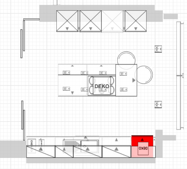

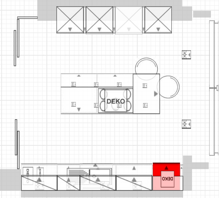

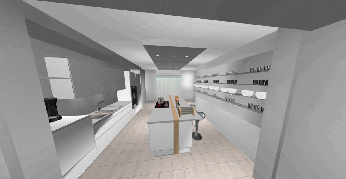

Der Mittelblock ist zwar optisch attraktiv, zerstört aber den Inselvorteil einer grossen zusammenhängenden Arbeitsfläche, auf der man Teige ausrollen kann, mal was nach hinten schieben, zweireihig arbeiten, etc.
bild-1-jpg.188876
Da sind die Laufwege zwischen Spüle und Kochfeld nicht sehr schön. Außerdem muss jeder, der Platz nehmen will, immer durch den Hauptarbeitsbereich der Küche .. und zusätzlich sind es 3 Sitzplätze auf der Hühnerleiter.
Evtl. Kochfeld als ca. 170 bis 180 cm breiter Block ggü. Spülenzeile und Sitzfläche dann als T nach planoben. Könnte allerdings ganz schon "unausgewuchtet" aussehen.

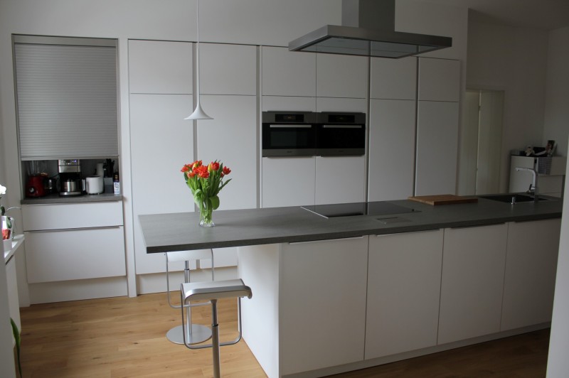

Ich würde den Mittelblock, sofern ich das überhaupt mache, dann auch mit Funktionalität verbinden wollen. z.B. Strom, Messerblock, Deko, etc. Man kann ihn natürlich auch auf Höhe der apl setzen und dann mt einer Klappe versehen. Wie hier zB
Bild 3.jpg Ist nur ne Idee.
6.644
Und wenn dir dann mal was umkippt hast du die Suppe im dem ganzen Ritzen drinnen. Einem Bekannten von uns ist das mit O-Saft und einer angebliche "dichten" versenkbaren Steckdose passiert.

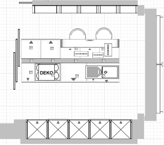

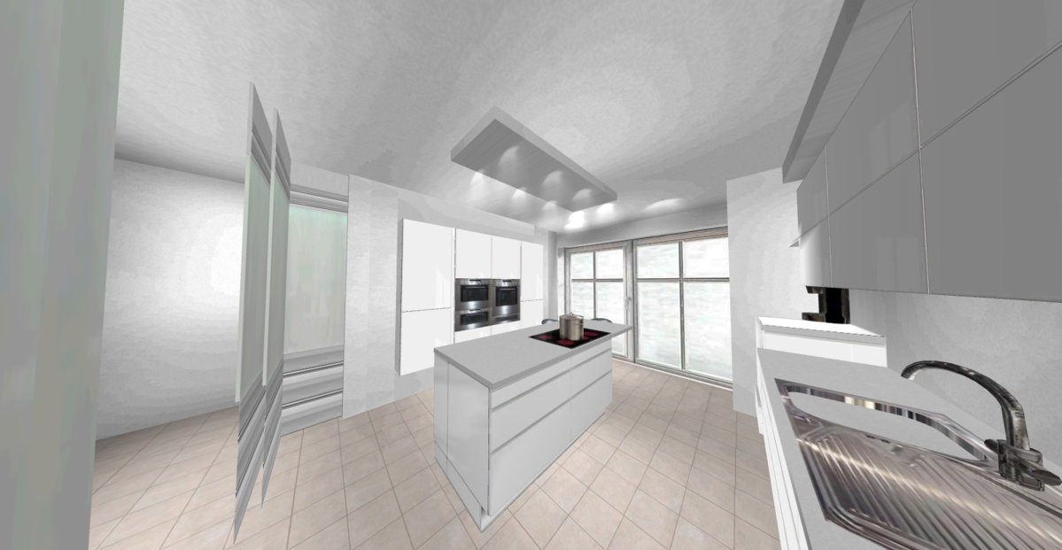

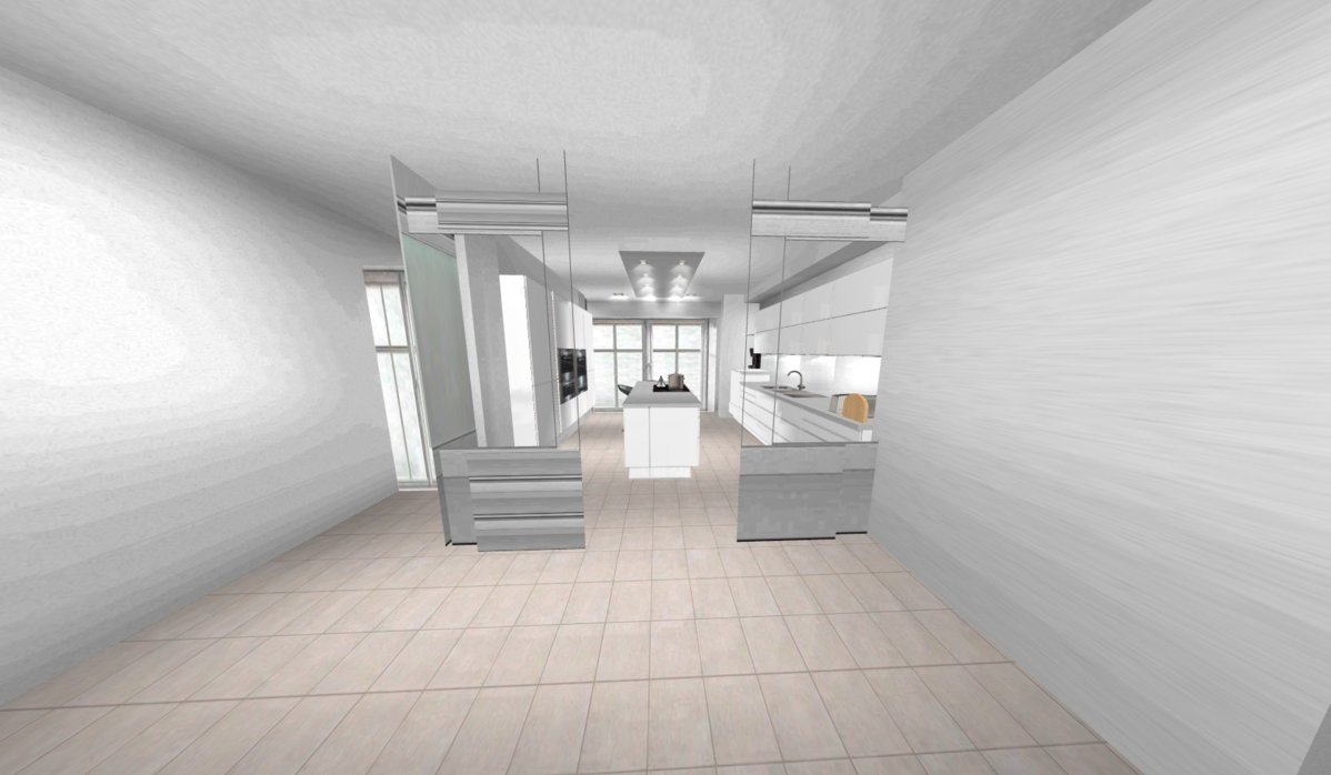

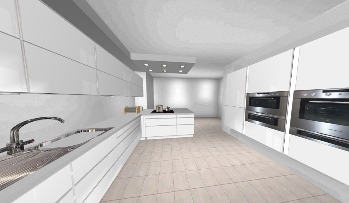

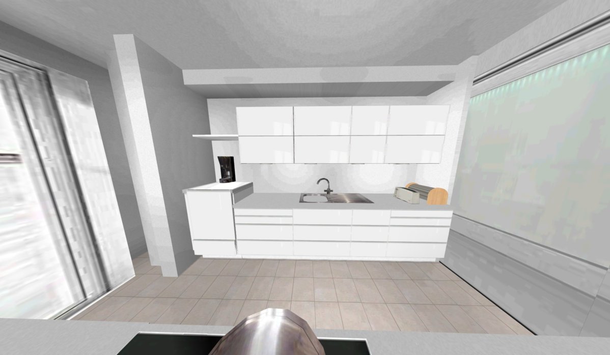

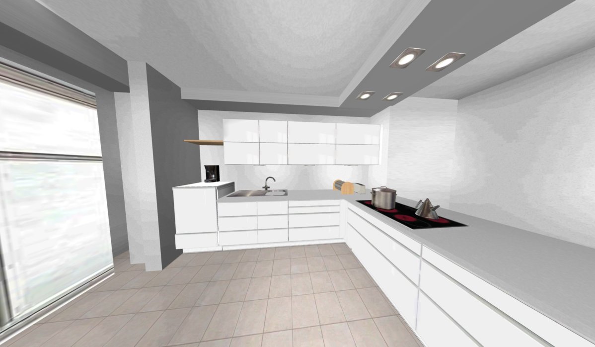

Hier noch 2 weitere Designideen.
Folgende Anpasungen.
Glaswand hat 2 Schiebetüren, Mittelteil ist fest in der Breite der Insel
Insel länger: 3m,
Insel nach planlinks ganz zur gedachten Glaswand geschoben, somit ca. 1m gewonnen
planoben keine Schränke (vllt. Nischenpanele oder Regale, eher Deko)
Durchgang unten ca. 115, oben ca. 105 bzw.80 (je nach dem was man als Regal nimmt)

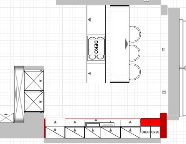

Variante 1:
planunten nur HS, klassisch eingekoffert, alle Heißgeräte + GSP +
Kaffemaschinen (hinter Blende)
Anordnung Kochfeld und Spüle kann/sollte man vielleicht tauschen, wegen Spritzer richtung Glaswand (?); hängt aber auch vllt. von Zuleitug Wasser aus Boden ab

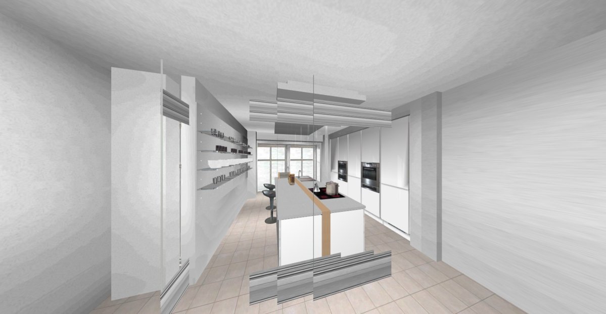

Variante 2:
Spülenwand wie gehabt

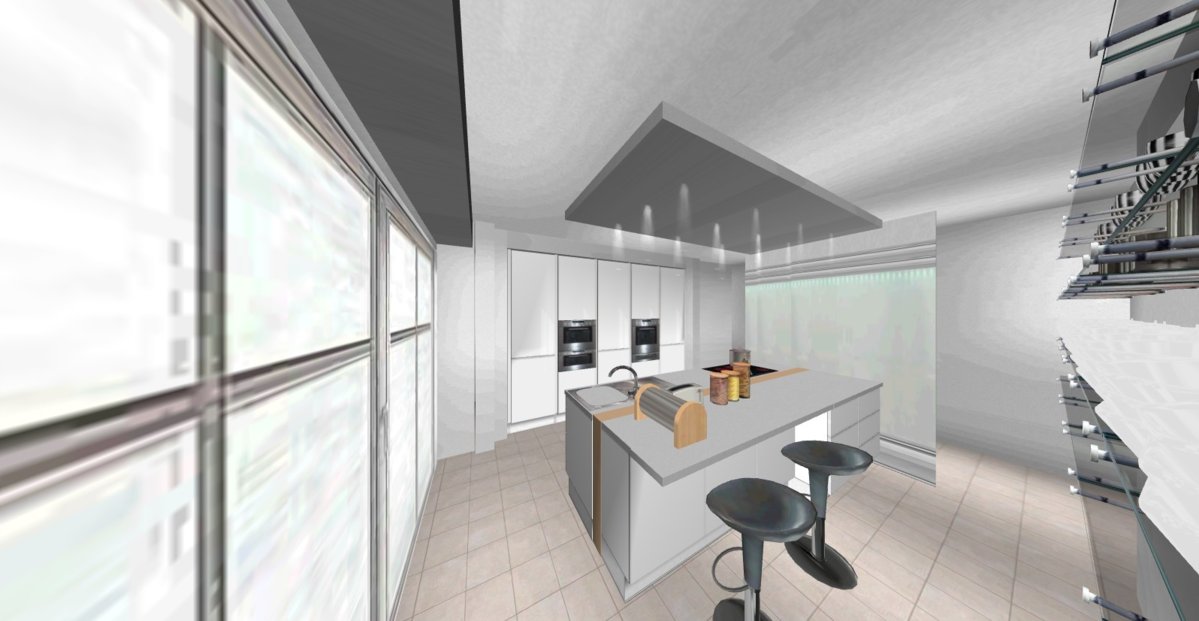

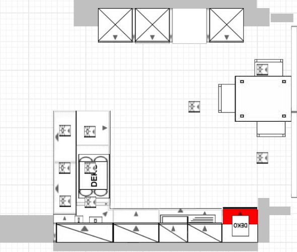

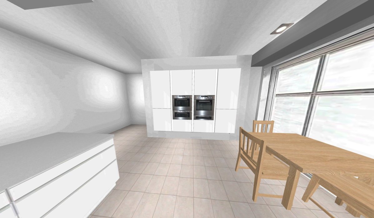

Hi Leute,
kurzes Update für alle, die noch durchblicken :cool:
es sind noch 2 Entwürfe im Rennen:
1. Klassischer Aufbau mit Insel aus Post #81
2. Neuer Ansatz ohne Insel:
(@KerstinB: und alle Heißgeräte planoben ;-), inkl. 2ter Wasserleitung für DGC oder DGC ohne Wasseranschluß)
OS planunten tausche ich vielleicht zu normalen Türen.
Hochschränke planoben schweben (finale Höhe offen) durch Teileinbau 30cm tief und Befestigung an Rückwand. ;-)
Zusätzlicher Vorratschrank vorgesehen.
Gesamtvolumen bei beiden Küchen vergleichbar.

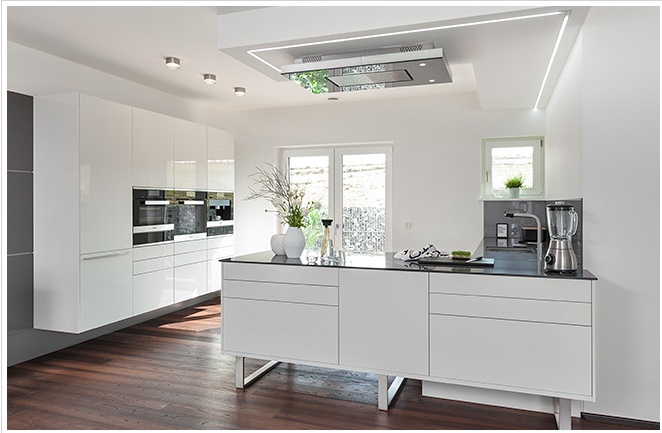

Vorlage war diese Küche mit einem ähnlichen geschnittenen Raum:
Viele Grüße,
DN

das Vorlagebild (Hersteller?) sieht super aus. Das einzige, was mir bei der Küche fehlen würde, wäre eine Ablagefläche für KS und BO in direkter Nähe. Aber he, man kann nicht alles haben.
Ansonsten sieht es super aus. Gefällt mir optisch besser als die #81. Mir gefallen ja immer diese Beine unter den US wie auf dem Bild. Macht was her.
Go for it!
Frage: was ist nun mit der Glasabtrennung?
Hm, mir pers. gefällt das L für diesen Raum nicht.... :rose:...eine freistehende Insel, in der Mitte des Raumes, wirkt stimmiger auf mich.

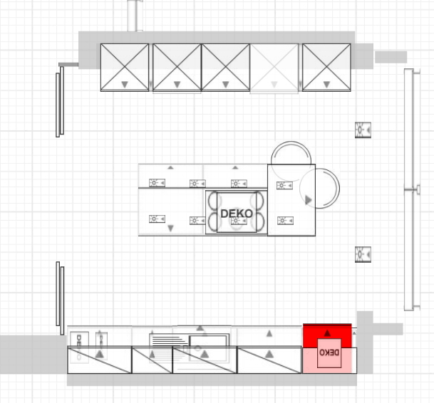

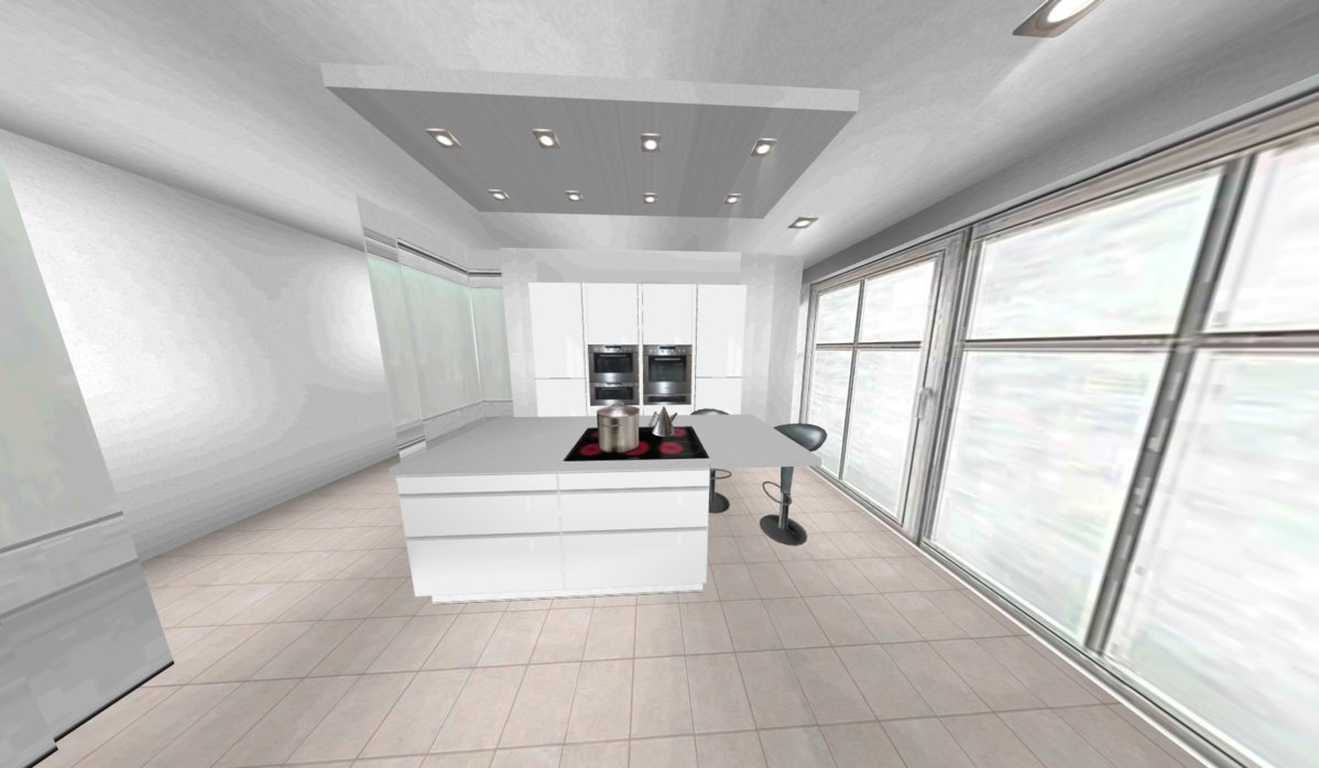

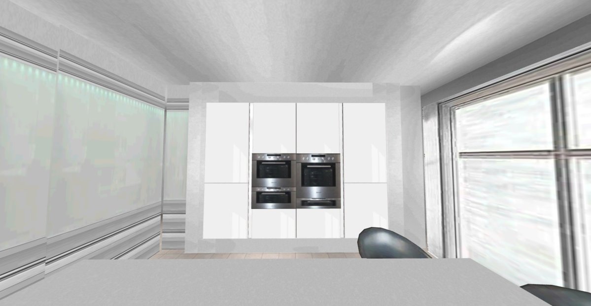

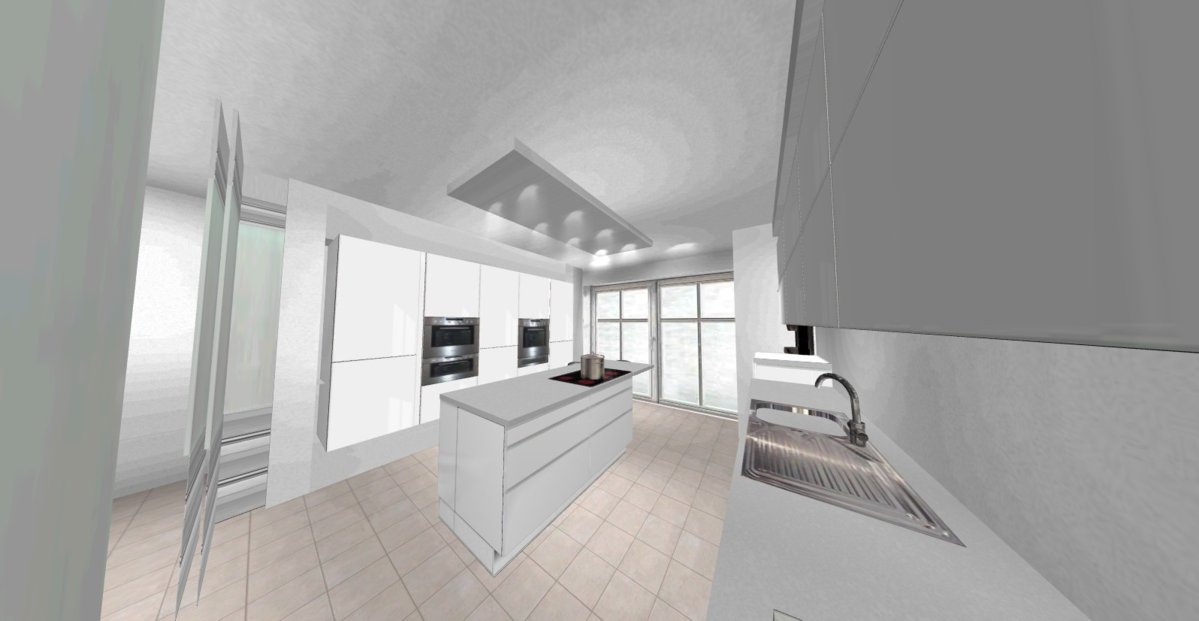

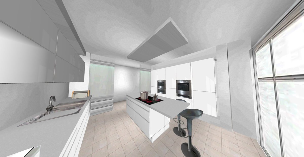

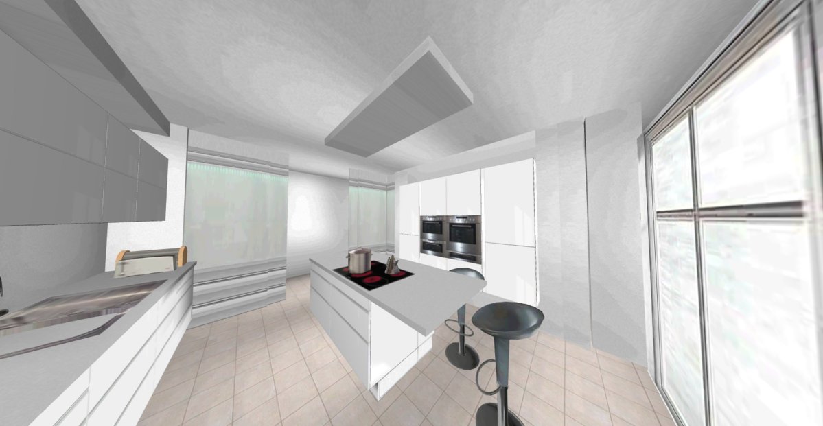

Deswegen hier der finale (?) Vorschlag:
Planoben die "schwebenden" HS mit Geräten und Vorrat
Insel mit Induktion und 2 Sitzplätzen
Planunten Spüle und GSP
"Eingang" zur Küche durch sehr breiten Eingang (~160cm) aufgeteilt auf 2 Türen.
Vorteile: viel Schubladenfläche (4*80er), genug APL, Mix aus 2 und 3 Raster Auszügen, Vorratsschrank, hochgestellter GSP, MUPL (50er), Arbeitsbereich: unten 1,1 m, oben 0,9 m, bis zu 3 Sitzplätze möglich, Ablage für KS und DGC/Bo auf Insel, von Anfang an gewünschte Insellösung...
Hier die Bilder:
Übersehe ich irgendwas, denn für mich scheint hier irgendwie alles stimmig und richtig? Es fühlt sich fertig an... :cool:

Ja, so sieht es gut aus! :2daumenhoch: ...nur der Weg zum Kühlschrank ist etwas weit.

Vielen Dank für das Feedback!

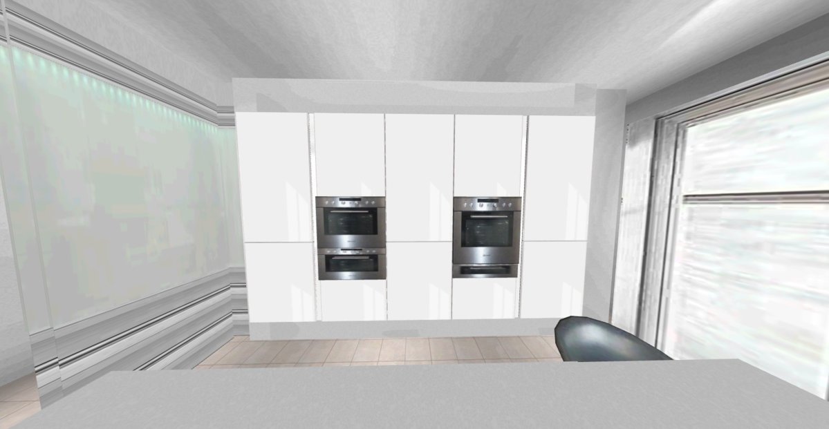

Wie sieht euer Vorschlag für die Aufteilung der Hochschrankreihe aus?
Meine Optionen, wenn man davor steht:
1. Kühl/Gefrier - 2x Heißgeräte - Vorrat
2. Vorrat - 2x Heißgeräte - Kühl/Gefrier
3. DGC/Wärmeschublade - Kühl/Gefrier - Vorrat - BO
Ich glaube, 1. ist am sinnvollsten, trotz der Laufwege zum Kühlschrank. Bei den anderen hätte jemand, der seitlich sitzt entweder ein stark frequentiertes Gerät oder ein Heißgerät im Rücken.

Mir ist vorhin ein kleiner Fehler unterlaufen.
Die Griffmulde in der Mitte braucht man nicht. Deswegen hier das neue Bild:
Wäre dann wie bei Muckelina gelöst:
dn1305
145
Ansonsten kommt das finale Design sehr gut an! Endlich... :dance:
Und zwar so gut, dass ich gebeten worden bin, einen weiteren Hochschrank für Vorrat einzuzeichnen. ;-)
Das sähe dann so aus:
Aufteilung wäre: Kühl, DGC, Vorrat 1, BO, Vorrat 2
Auch hier würde ich nur die beiden äußeren Schränke mit einer Griffmulde versehen.

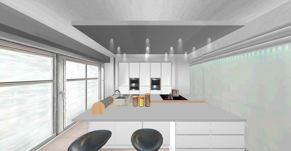

Hier die Pläne im Vergleich:
Wie man sieht, habe ich planoben die Wand links um 20cm verlängert. Das ist aber zu verschmerzen, da dort eh die Glaswand wäre und das Gesamtdesign des Raums bleibt noch erhalten.
Einzig der BO im Rücken des Sitzplatzes wandert weitere 20cm nach rechts. Aber da ja jetzt der DGC die erste Geige spielt...
Hier die Seitenansichten im Vergleich:
Wie sind die Meinungen? Sind 5 einer zu viel, auch wenn der Stauraum gut wäre?
Oder bleibt es auch so ansehnlich und ausgewogen?
Ich dachte erst, das es einfach zu viel wäre, aber auf den Bildern sieht es nicht schlecht aus.
PS: das Auseinanderziehen der Miele Geräte wäre optisch gar nicht mal so schlecht, denn wie ich erfahren habe, gibt es keine 14cm Blenden von Miele zu kaufen und noch eine WSL ist mir dann doch zu viel. Bleibt nur was basteln zu lassen, entweder mit Edelstahl oder in schwarzer Folie (?) und da ist es von Vorteil wenn nicht nicht alle Geräte nebeneinander sind. Hoffe einfach dass es weniger auffällt wenn es nur BO und Blende sind.
