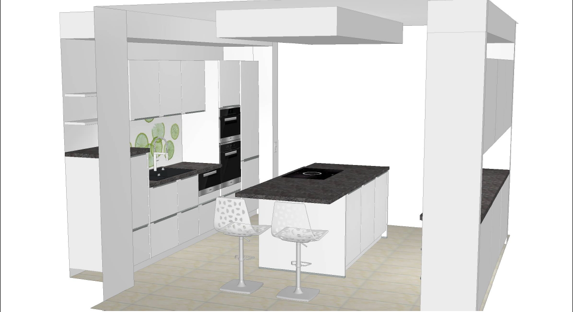

Hier die Idee:
Gesamtlänge bleibt bei 210/220cm;Tiefe ca. 110cm; Sitzen in der Verlängerung der Insel.
So in etwa:
Reihenfolge: 60/70 Sitzgelegenheit - 90er (100er) - 60er
Dazu auf der Rückseite tiefenreduzierte US 60er und 90er (100er)
Also eine vollwertige Insel mit verlängerter APL
Planoben würde ich die US bei 48,5 lassen.
Im Plan sähe das so aus:
Oder so:
Muss ehrlich sagen, dass diese letzten beiden Bilder nicht meine Favoriten sind. Was denkt ihr?

Ich finde die letzte Variante vom Ansatz her sehr gut. So sind die Sitzplätze schöner als so nebeneinander und du entgehst auch Sitzen am Kochfeld.
Ich würde die Sitzplätze nur nach hinten verlagern. Zum einen ist es optisch schöner, wenn man vom Eingang auf den geschlossenen Block schaut und zum anderen sind die Plätze dann am Fenster. Außerdem hast du dann auch mal eine schöne große Arbeitsfläche zum Backen am Fenster.
Das meinte auch @Conny. Du hast vorher das Kochfeld immer in die Mitte platziert und an keiner Seite so eine richtig schöne Arbeistfläche gehabt.

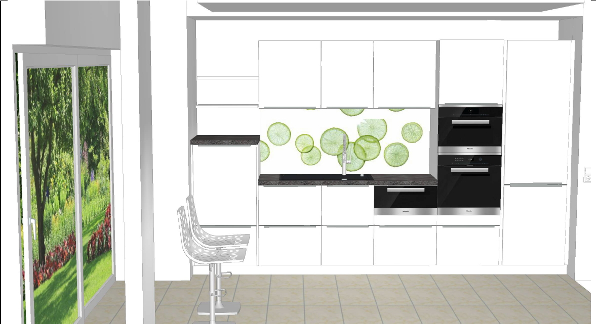

apropos Lichtschalter an der Wand planunten links, weswegen da keine HS hin können. Denn die HS planrechts gefallen mir weniger gut.
könnte man nicht eine 10-12cm breite Blende planlinks setzen, in die man die Schalter einbaut und anschliessend die HS stellen? HS gefolgt von 80 - 40er MUPL - 60 Spüle - GSP. Wenn Ablage, dann über dem GSP.
Die Insel wie in Conny's Planung 40 - 80 mit Kochfeld - 40 - 80, rückseitig überstehende AP seitlich mit Sichtblenden an beiden Enden.

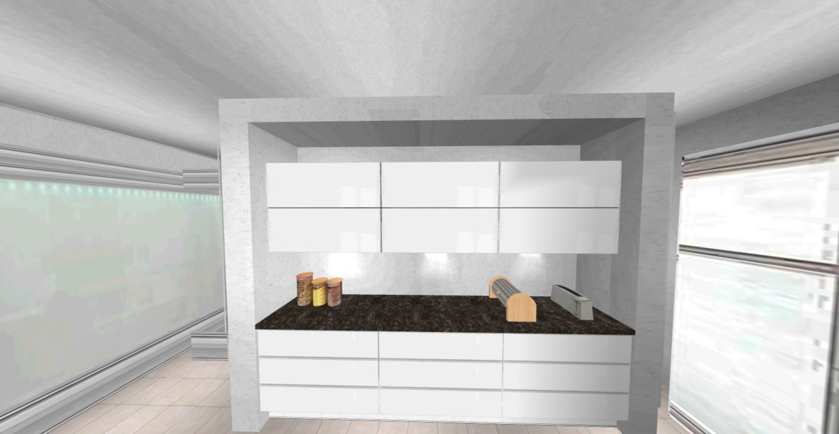

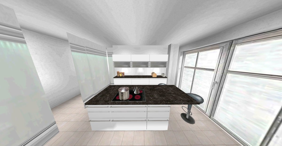

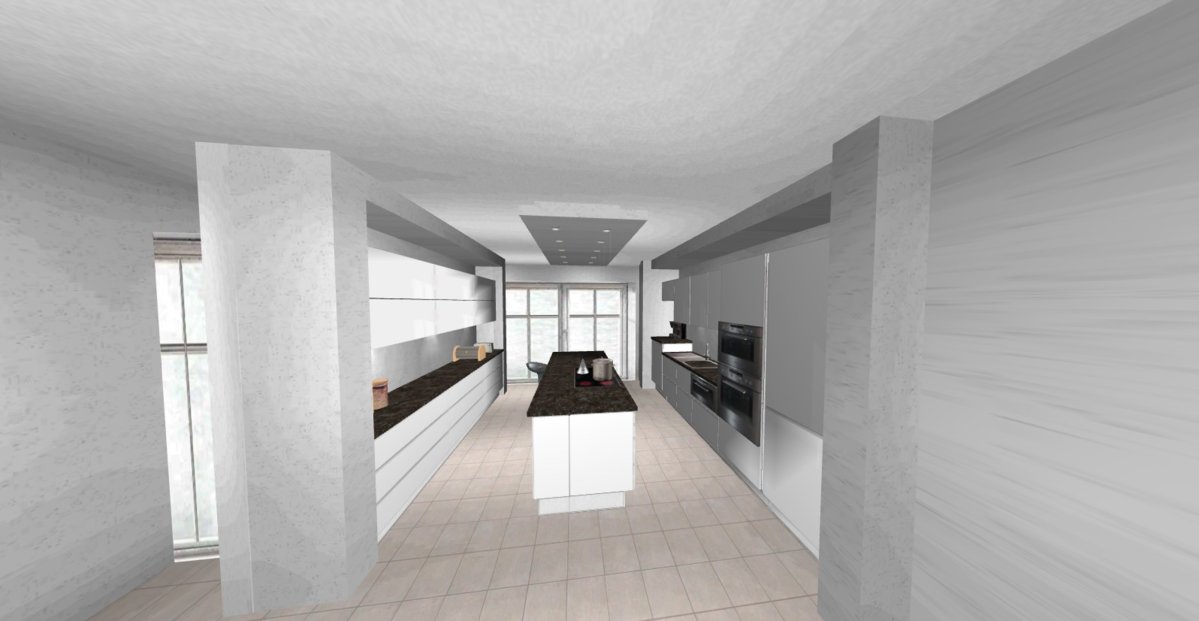

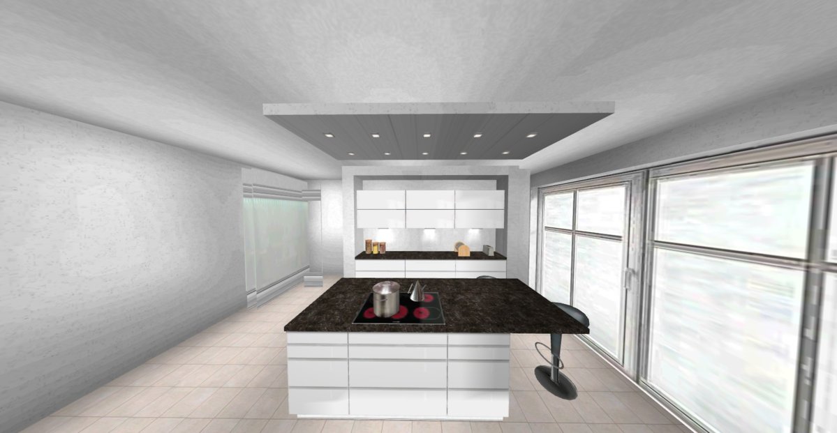

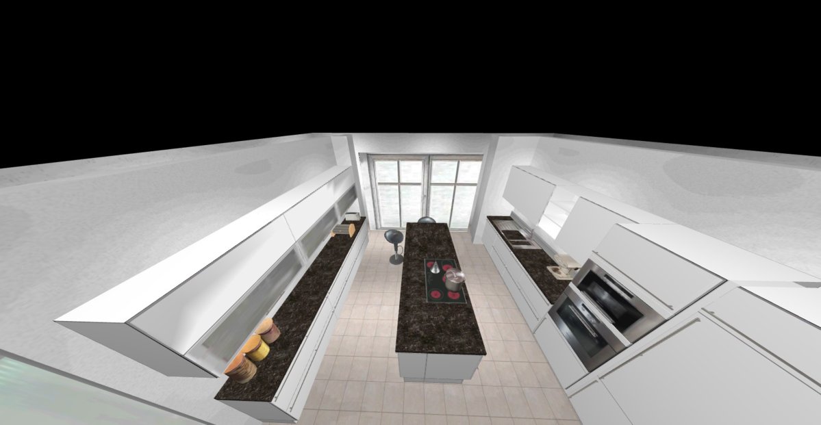

dn1305
145

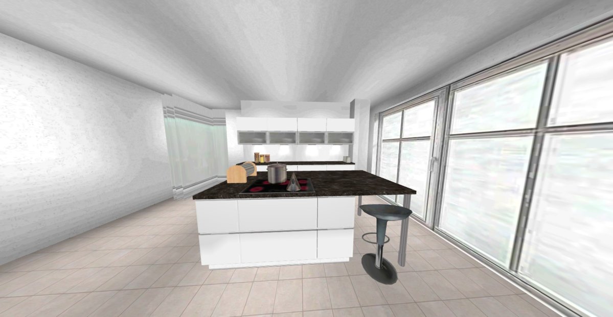

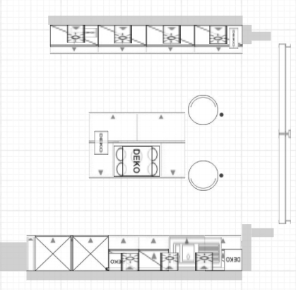

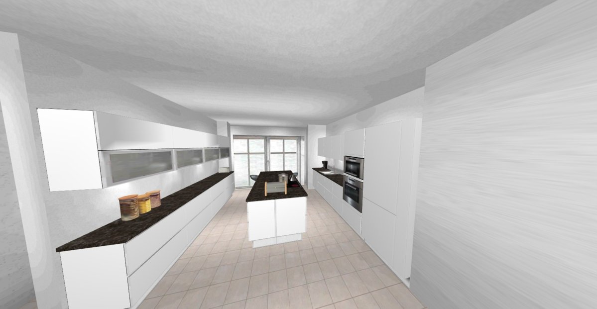

auf die Idee mit der Blende und Lichtschalter bin ich noch nicht gekommen. Klingt gut und bestimmt machbar.

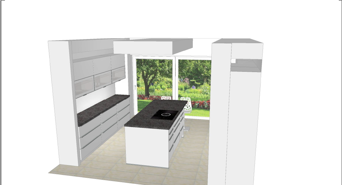

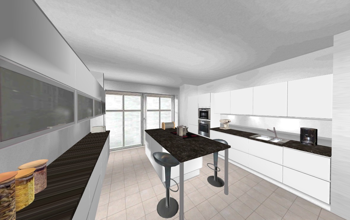

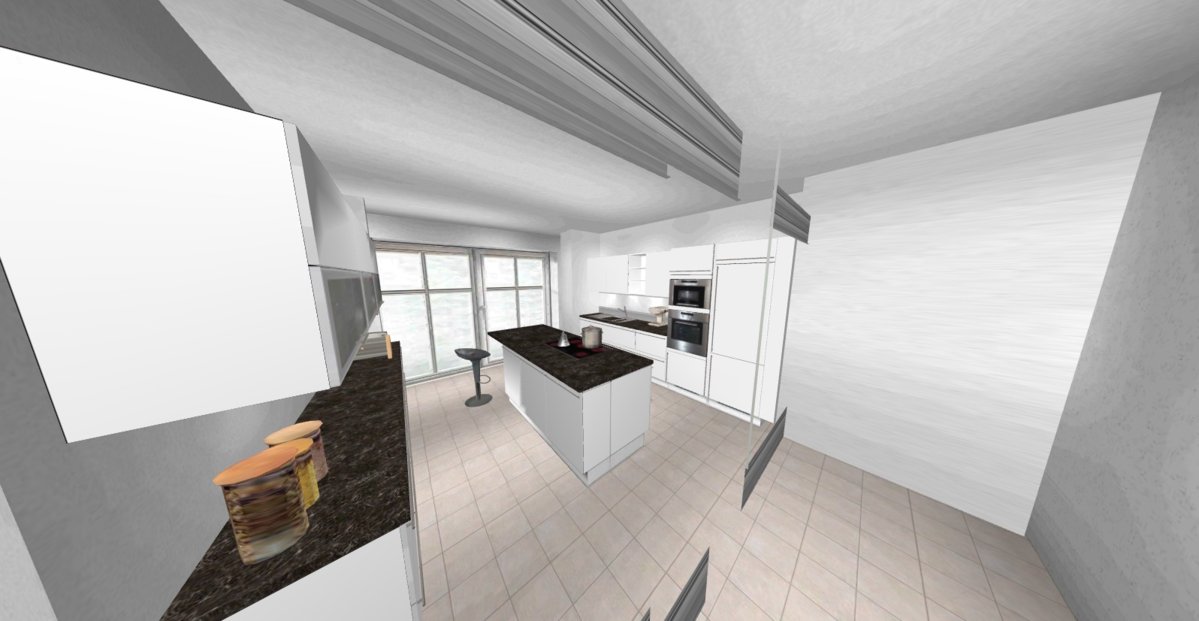

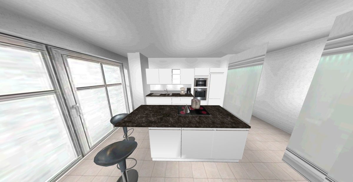

Habe das jetzt in den angehängten Bildern aufgegriffen.
Ebenso habe ich jetzt 4 echte Schubladen eingesetzt.
Gleichzeitig habe ich auch die Idee von @Anett aufgegriffen und die 2 Sitzplätze nach hinten verlagert und auch die Insel asymetrisch aufgeteilt.
Insel ist ohne Abschlusswangen vorne und hinten und passt so zum Design der anderen Abschlußelemente.
Ergebnis:
Planoben:
US tiefenreduziert, OS wie gehabt
Insel Gesamtlänge ca. 225; mehr wird zu viel und die Durchgänge werden zu schmal
Planunten:
40 - 80 - 40 (MUPL ?) - verlängerte APL 65 - mit schönen Stützfüßen ;-)
40er mit 2 Auszügen
80er hat trotz des großen Auszugs automatisch nur eine Schublade, da die Bora die erste Schublade blockiert und unten einen Auszug
Insel Planoben:
80 - 80 - APL 65
beide 80er tiefenreduziert um ca. 10 cm, jeweils 4 Schubladen und 2 Auszüge
Planunten:
Leiste 14cm mit Lichtschalter - HS Kühl - Griffmulde 2,5 - HS Backofen - 50 -
50 (MUPL?) - Spüle 60 - GSP
Große Spüle ist weg, ebenso die Abtropffläche. Es wird wahrscheinlich die 500er flächenbündig.
@Evelin: Deine Aufteilung Planunten bekomme ich nicht platzmäßig hin. So müsste es aber auch gehen, oder?
Was haltet ihr davon?
Spricht etwas gegen die Inselanordnung?
Übrigens ist der Esstisch ca. 5-7 Schritte von der vorderen Ecke der Insel entfernt (wenn man davon ausgeht, dass man erst durch die Glastür und dann nach recht geht; ohne die Glaswand ist es kürzer).

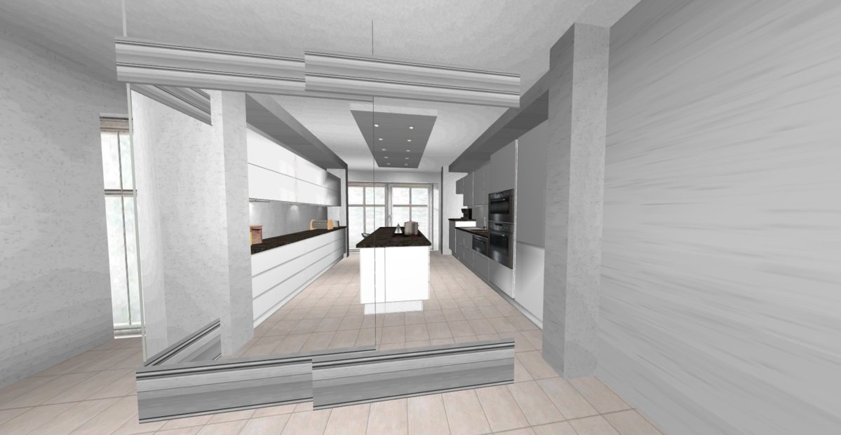

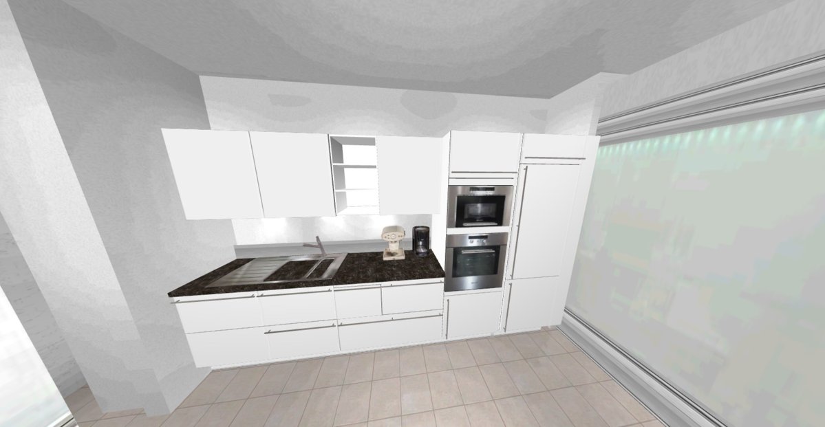

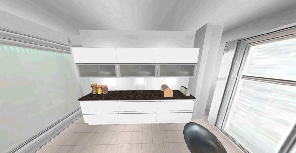

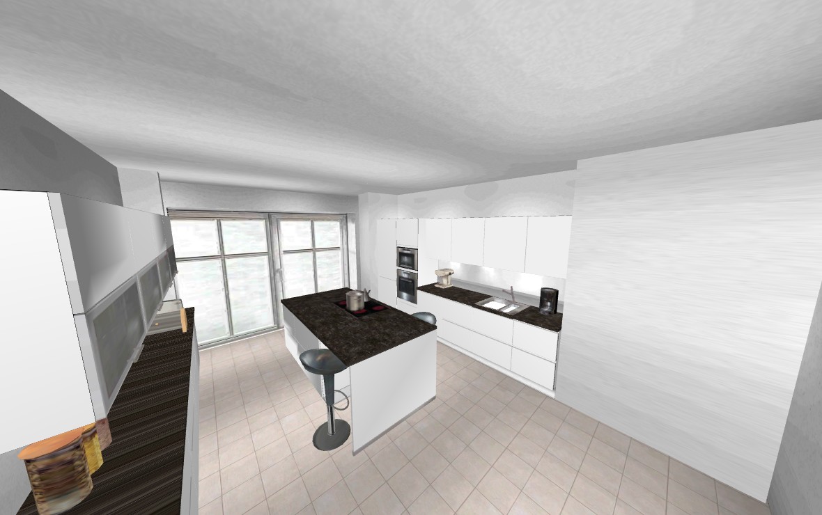

Hier die Bilder (ohne Glaswand):

das sieht schon besser aus.
Allerdings wird niemand auf der Kochseite sitzen können, weil der Zeilenabstand nur 90cm ist oder? Wobei ich das etwas breiter haben wollte. Dh eine Person sitzt dann an der Stirnseite, as ist ok oder? Bei dieser Variante sitzt man nicht mitten im Topf.
Planunten in der Wandzeile würde ich nur einen 40er MUPL nehmen, daneben einen 60er US. Grund, falls du Besteck auf der Seite unterbringen willst, wäre mir ein 50er viel zu schmal. Denn ein 50er US mit Auszügen ist innen nur ca 42cm breit.
Warum hast du auf der Inselrückseite die schmalen Auszüge, aber nicht vorne, wo sie eher Sinn machen?
Was soll eigentlich auf der Koch- und Spülenseite untergebracht werden? kannst du mal deine Auszüge beschriften, wie du dir das vorstellst (inkl OS)? mit paint geht das gut.

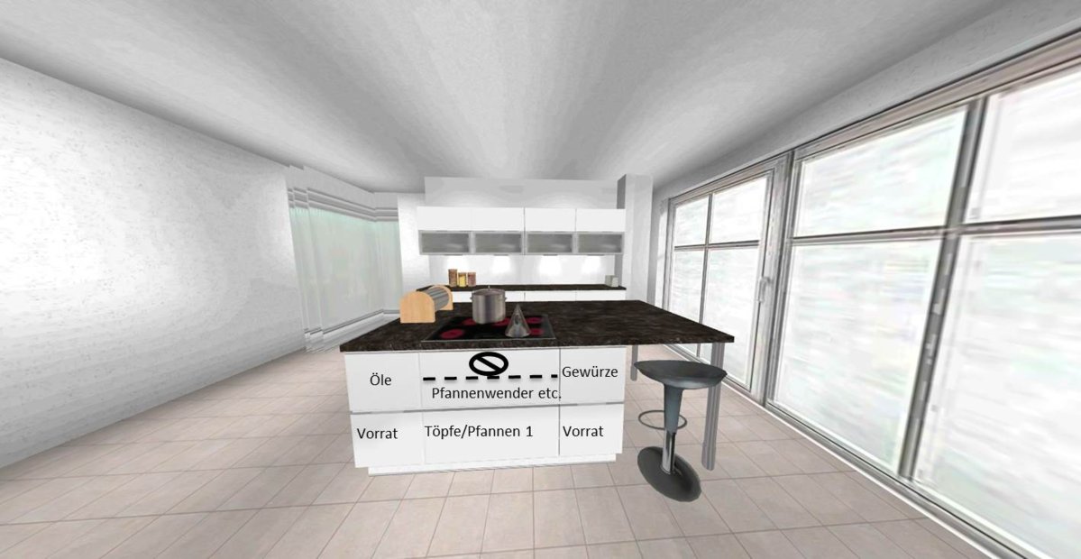

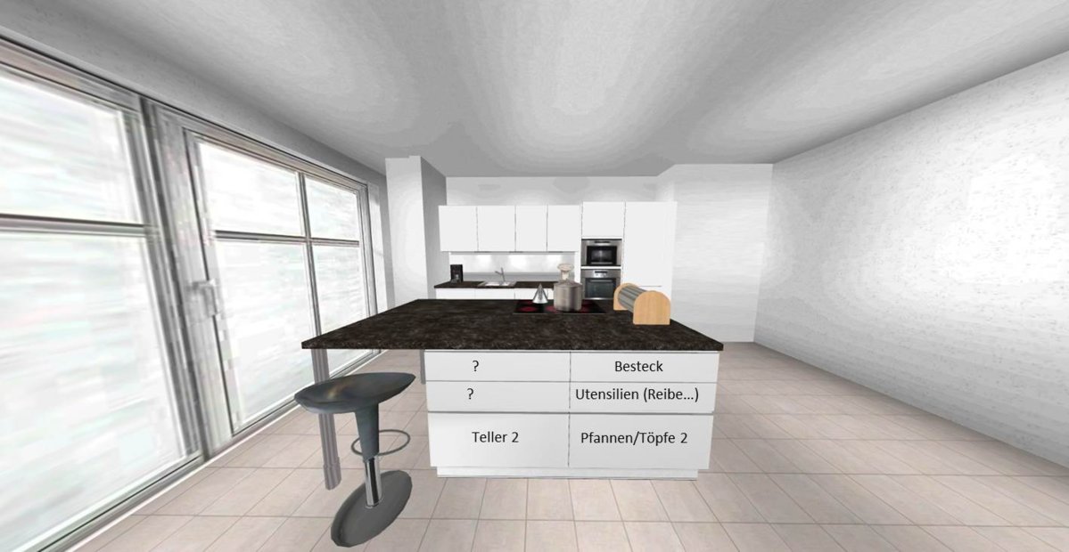

Hi Evelin,
was genau meinst du mit:
Die Insel hat folgende Maße: ca. 225x110
Sitzfläche: 65 Breite
Sicher kann man auch an der Stirnseite, anstatt unten an der Kochseite, sitzen.
Planunten kann man auch die US in 60/40 aufteilen.
Das muss ich mir mal überlegen.
Ich würde dann aber auch die OS entsprechend in 60/40 anpassen.
Zu der Aufteilung der Schubladen auf der Insel:
Kochseite
die beiden 40er erscheinen mir grundsätzlich als zu schmal für Schubladen
beim 80er ist das Abluftsystem des Bora Basic ziemlich hoch und dadurch verliert man auf jeden Fall die oberste Schublade
Deswegen alle 4 Schubladen auf der anderen Seite, auch wenn sie kürzer sind
Dafür sind es 4 mit 80er Breite.
Ich mache mal die Aufteilung in Paint gleich noch und dann schauen wir mal, ob es passt.
Viele Grüße,
DN

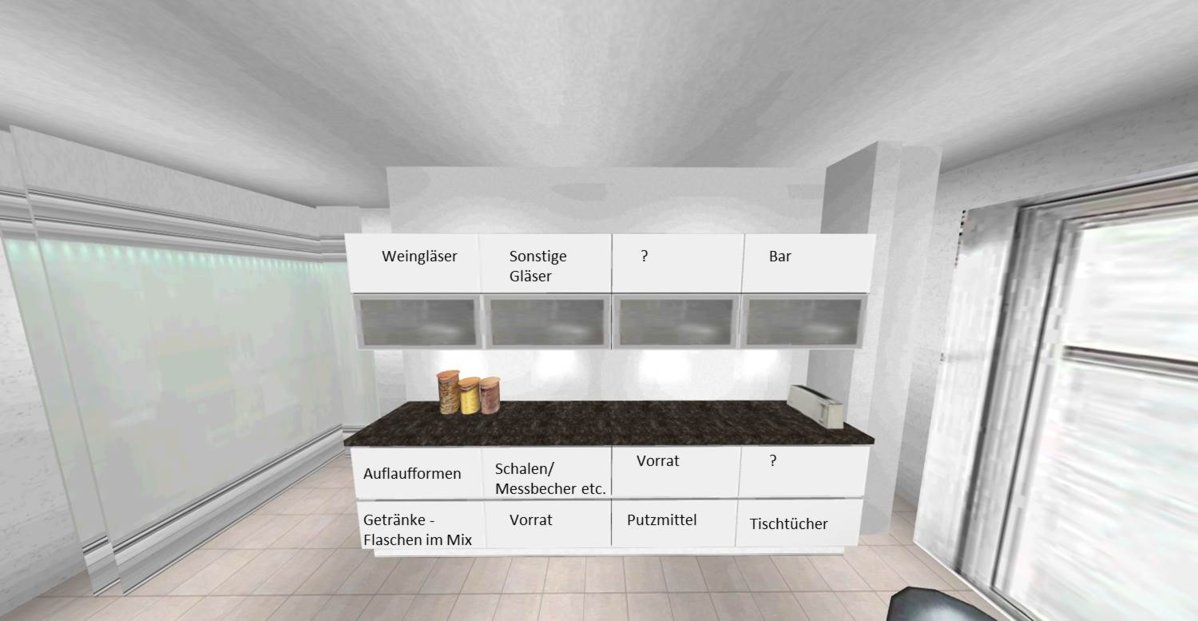

dn1305
145

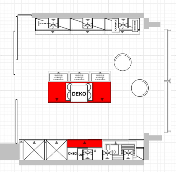

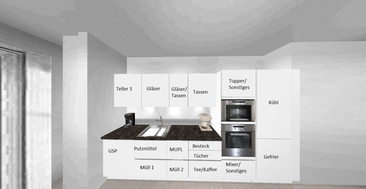

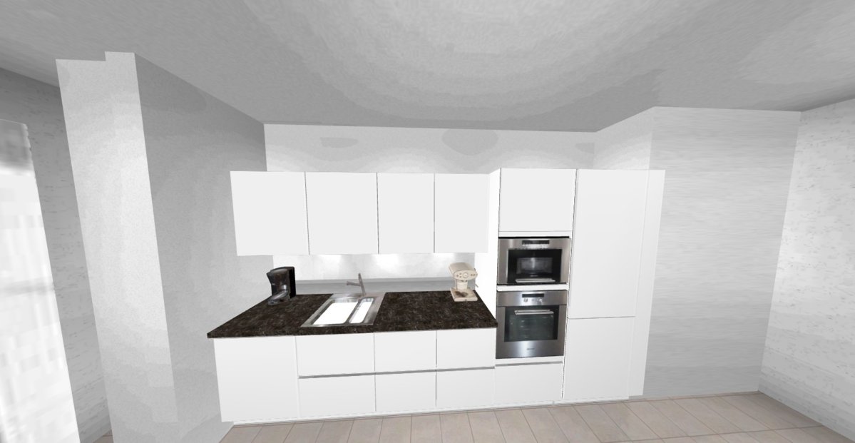

Hier ein erster Versuch der Aufteilung.
Ich habe dabei Planunten 40er MUPL und 60er Besteck geplant.
Ist wahrscheinlich noch nicht perfekt und ich muss mich wohl noch mit der Chefin abstimmenn... :-D
23.924
ja, das mit der Stauraumaufteilung ändert sich auch noch mal etwas, wenn die Küche dann mal steht.
Mir wäre es wichtig, dass alles, die ich täglich brauche und auch im GSP landet, in der Nähe des GSPs verstaut wird.
Ich finde die Planung im Arbeitsbereich jetzt, ein bisschen unpraktisch...
Der meiste Stauraum befindet sich hinter der Insel. 2 x 40er Auszüge würden mir für Vorräte niemals ausreichen und weiterer Stauraum in Auszügen, befindet sich nur auf der anderen Inselseite. Ich hätte keine Lust, ständig auf um die Insel herumgehen zu müssen, um an die Vorräte usw. zu gleangen und würde wohl die Sitzplätze hinter der Insel lassen und dafür auf der Inselvorderseite einen breiten, evtl. sogar übertiefen U-Schrank einplanen...

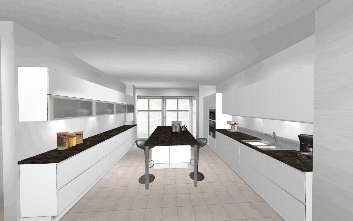

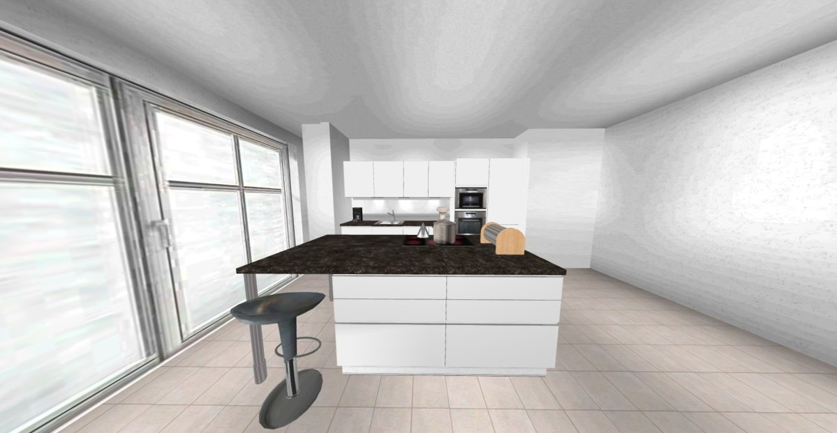

dn1305
145

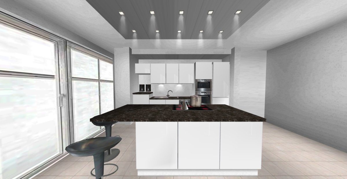

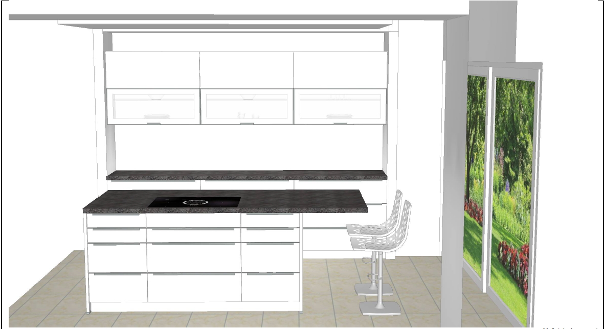

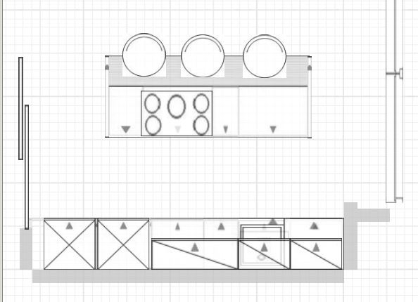

Hello,
leider habe ich bei dem Thema Wasser auf der Insel, die Rechnung ohne die Wirtin gemacht. :stocksauer: Das gilt ebenso für das Thema Abtropffläche. Wenn mir nicht bald ein paar wirklich gute Argumente einfallen...;-)
Kochen und Wasser passen so wie ich und ihr das seht nicht vernünftig nebeneinander.

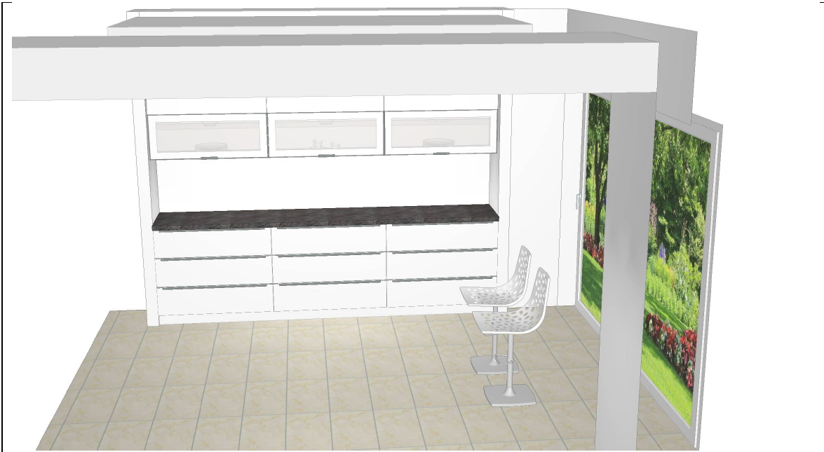

Deswegen anbei die aktuelle Planung.
Hinweis: ich überlege derzeit auf die Version mit Griffleisten umzusteigen.
Grund ist Design, Komfort und auch die größeren Auszüge (Innenmaß) im Vergleich zu grifflos.
Leider kennt der Alno Planer nur Griffe und keine Griffleisten.
Planoben:
oben und unten jeweils 3x 100er Schränke
US tiefenreduziert 460 (da gehe ich vielleicht auch auf normale Türen ohne Auszug)
Insel:
oben: 3x 60er tiefenreduziert
(320 oder 460; wenn es die Stauraumplanug zulässt, dann die kleineren. Lässt noch mehr Platz um die Insel herum.)
unten: 50-80-50
(ob beide 50er mit 2 Schubladen muss ich überlegen; bei dem 80er ist die erste Schublade wegen Bora Kochfeld eh stillgelegt)
(PS: unter 50 geht nichts, wenn ich den Katalog richtig lese; muss ich mich nochmal schlau machen.)
nach rechts 60cm Sitzfläche, die man beliebig von 3 Seiten nutzen kann
Gesamtfläche: 240cm x 93cm
Planunten von rechts:
US:
GSP - 60 Spülenschrank (Spüle mit Abtropffläche, Länge ?) - 100er US (unten durchgehend, oben geteilt in 40 MUPL und 60er Auszug; den 60er unterteile ich u.U. noch in 2 Schubladen. Alternativ 2x50 oberhalb des 100er oder gleich 2x50 US wenn nichts anderes geht.)
Backofen und DGC
Kühl/Gefrier
Leiste mit Lichtschalter
OS: da habe ich ein wenig rumgespielt: 3x60er als Schwingklappe und 40er Regal.
Muss nicht so bleiben, aber vielleicht für Bücher und Deko nicht schlecht...
Neu ist der DGC. Habe viel dazu gelesen und auch wenn ich damit keine Erfahrung habe, möchte ich es ausprobieren. Keine Ahnung, wo jetzt die Mikrowelle hinkommen soll. Hoffe einfach, dass ich sie nicht brauche oder ich bestelle gleich den BO mit MW.
Sollte ich versuchen den DGC mit einem Wasseranschluss zu verbinden, wenn die Anschlüsse neu gemacht werden?
Viele Grüße,
DN

Wg. Darstellung "aufgesetzte Griffleiste" .. wähle mal eine Glasfront ... die wird dann halbwegs so dargestellt wie "aufgesetzte Griffleiste". Und unter Sonderartikeln gibt es auch APL-Stücke, die man als überstehende APL mit F4 passend gestalten kann.
Bei planoben mit Korpustiefe 46 cm (= APL-Plantiefe 50 cm) würde ich Auszüge wählen.

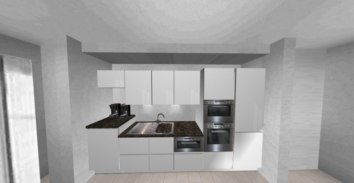

Hier die Skizzen:
Blick vom WZ aus:
mit Glaswand/Schiebetür:
Wand in den Raum links soll so tief werden wie die US (ca. 50), obere Deckenabhängung ca. 18cm.
Wand rechts wird wie die hintere 78 tief. Das Maß ist durch die Hintere vorgegeben.
Spülenwand:
GSP höher um 29er Schublade - MUPL 60 - Spüle 50 - US 60 mit Sonderanfertigung wegen Wärmeschublade - Hochschrank mit DGC und BO - Kühl/Gefrier
Anmerkungen:
- hochgestellter GSP ist super von der Bedienung
- Spüle ist diese: BLANCO ZENAR XL 6 S-F (in schwarz):
Sie ist zwar sehr groß, aber durch den flächenbündigen Einbau und die flächenbündige Schneideauflage verliere ich keine Arbeitsfläche und kann in die MUPL hineinarbeiten. Für mich der beste Kompromiss bisher.
- MUPL wird groß, aber immerhin da. Wird vllt. ein System von Ninka.
- Wärmeschublade wird schwierig. Warte noch auf das Feedback vom Studio. Nur alle 3 Geräte untereinander wird sehr unhandlilch und zu hoch. Und einen weiteren Hochschrank will ich nicht wirklich.
Idealerweise schaffe ich Unterkante BO und Wärmeschublade zu harmonisieren, ggfl. mit Blende...
-Andere Rasterung wäre vorteilhafter, aber durch Wärmeschublade wird schon eine Linie vorgegeben und die versuche ich beizubehalten.
Andere Wand:
Wie gehabt, alles 100er und eingekoffert.
Insel:
50-80-50- 60 Sitzfläche
Rasterung 1-1-2-2
Rückseite:
3x60 Hochschränke
Was denkt ihr?

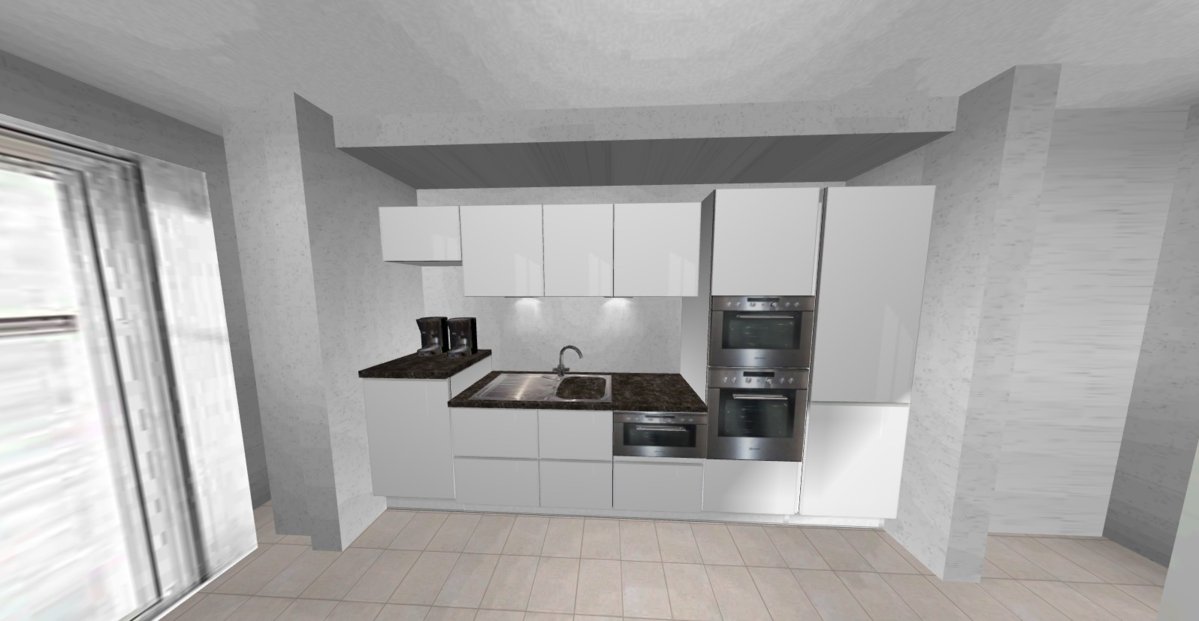

Kurzes Update:
Wie findet ihr es die OS im Spülenbereich in 5 Raster also 65cm hoch zu nehmen?
Dadurch bekommt man satte 69cm Platz zwischen APL und Unterseite OS.
Würde so aussehen:
Wenn man das macht, sollte dann auch die gegenüberliegende Wand identisch sein?
55.759
69 cm Nischenhöhe sind zwar ein schöner Platz, man sollte aber auch bedenken, was man in den Hängeschränken unterbringen will. Unterkante Hängeschrank wäre dann bei einer Arbeitshöhe von 91 cm bei 161 cm. Das ist für die 165 cm große Person quasi schon Überkopf.
Normalerweise reicht ein Nischenmaß von 1 Raster weniger, in deinem Fall also ca. 56 cm. Oft wird mit weniger geplant, was ich aber auch unangenehm empfinde.
dn1305
145
Hi KerstinB,
ich schätze, wir werden uns das nochmal im Studio anschauen/ausprobieren und dann entscheiden.
Stauraumtechnisch sollte es gehen.
Hast du ansonsten auch einen Kommentar zur Gesamtplanung?
Würde mich sehr freuen!
Viele Grüße,
DN

Habe die ersten echten Zeichnungen bekommen.
Spüle wird doch ein wenig kleiner, weil die Große nicht in den 50er passt.
GSP ist um 39 höher. In Nische über GSP soll Regalablage rein
Die OS auf der Spülenseite sind in dem Bild 65 hoch.
Wärmeschublade ist eingebaut. Darunter Blende. Unter dem BO ebenso.
Hochschränke andere Seite bleiben bei 68.
Was denkt ihr?
