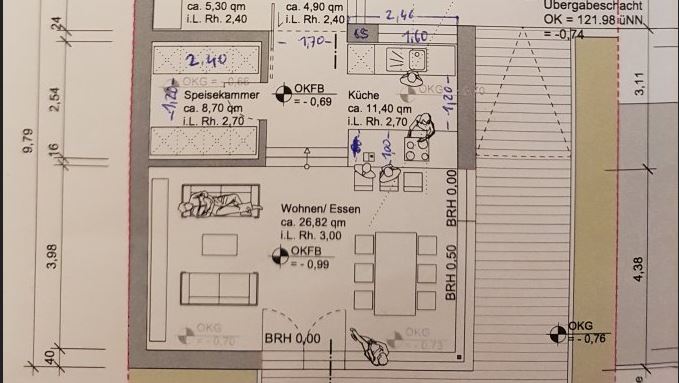

wir haben eine kleines Siedlungshaus gekauft. Dieses wird nun kernsaniert und um einen Anbau ergänzt. In den Anbau soll der Wohnessbreich und Küche. Die Maße des Anbaues sind in der Breite durch das Baurecht so vorgegeben. In der Länge bestände noch ein wenig Spielraum. Anschlüsse und Fenster sind noch nicht festgelegt und können nach Bedarf noch angepasst werden.

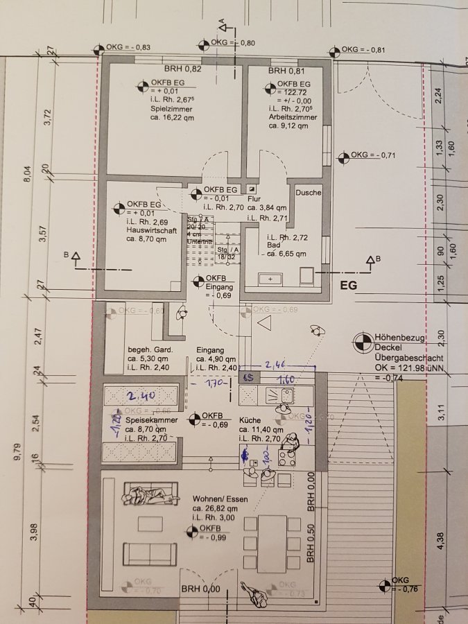

Wir haben den beigefügten Vorschlag der Architektin bekommen. Dort erschien uns die Küche zu klein, auch wenn die Speisekammer sicherlich einiges an Stauraum bietet (siehe Bild).
Unser Gedanke war es nun, die Speisekammer zu verleinern und zwei der dort geplanten Schränke vor die Mauer zu ziehen. Ich habe das im Alnoplaner versucht umzusetzen, so gut es ging.
Die im Grundriss vorgsehenen Stufen, konnte ich nicht im Alnoplaner abbilden. Bei den Stufen, sind wir uns auch nicht so sicher. Hier würde uns eure Einschätzung interessieren.
Auch alle Fenster und Öffnungen, sind im Planer eher behelfsmäßig nachgebaut. Ich bitte das zu enschuldigen.

In der Tat ist die Küche klein. Der Anbau ist also dieser Bereich
kannst du mal Gesamtbreit und -länge reinschreiben, damit nicht jeder auf's Neue rechnen muß.
Ein Tisch mit 220cm Länge und Theke plus Stühle wird wohl nicht hinhauen. Die Theke würde ich durch rückseitigen Stauraum ersetzen.
Ich empfehle dir dringend, den Wohn-/Essraum mal maßgerecht auf Papier (Millimeter) aufzuzeichnen mit den Möbel, die in dem Raum Platz finden sollen. Also maßgerecht. ZB braucht ein Stuhl 60x60cm Platz plus extra, wenn man dahinter vorbeigehen will. Denn so wie das vom Archi dargestellt ist, passt das nie und nimmer.
@skybound .. leider stimmen die horizontalen Maße nicht .. so steht einmal 2,46 m und das soll aus 0,65 und 1,60 bestehen.
Daher kann ich Evelins Wunsch nach einer Vermaßung, auch der Fensterabschnitte planunten nur unterschreiben.
Außerdem reicht es nicht, die Alnoplaner-Dateien einzustellen, ein oder zwei Screenshots, insbesondere vom Grundriss der Planung gehören dazu.
Zu den Fenstern mit BRH 50 ... sind die als Sitzfenster gedacht, um daran sitzend den Tisch zu nutzen?
Wie soll die BRH von dem Fenster planoben bei der Eingangsecke im Küchenbereich ausfallen?
Die Stufen zum Wohn-/Essbereich .. hat sicherlich eine nette Wirkung für Wohnen/Essen, ist aber kontraproduktiv für die Nutzung einer Halbinsel auch von der Seite bzw. Rückseite, wenn man eben mal mit mehr als 1 Person kocht.
