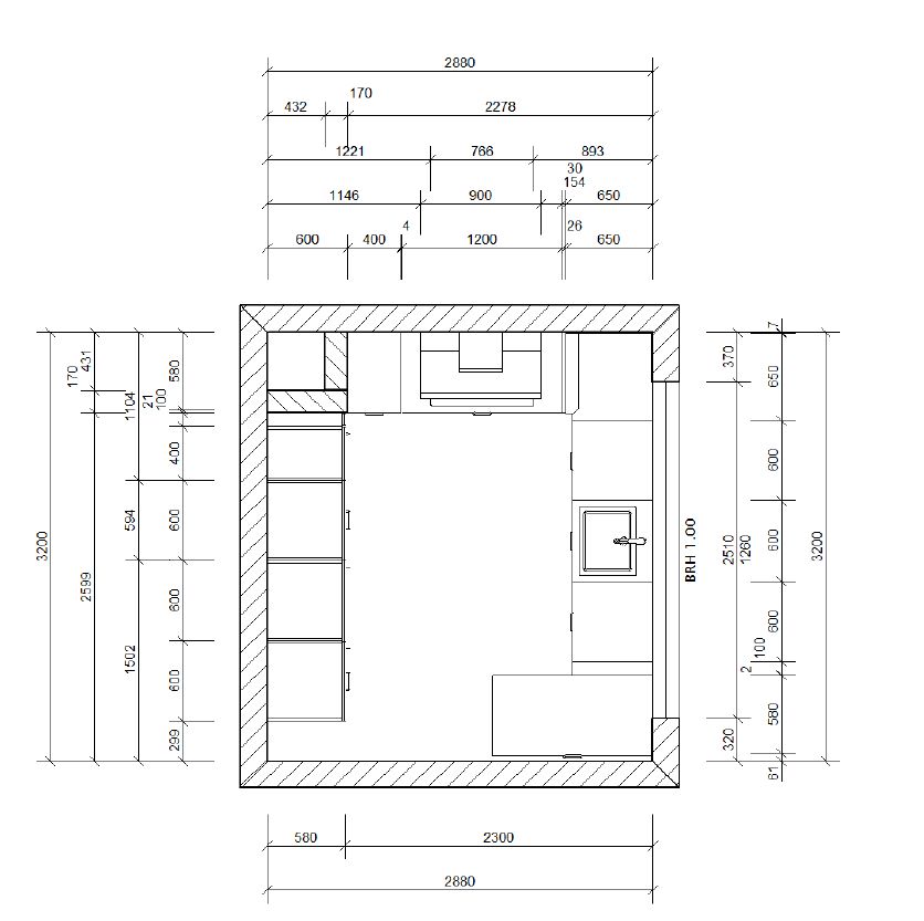

Zu Beitrag 22 mal die Planung als Bildansicht:
  • 120er Unterschränke halte ich für zu breit, ideal finde ich 80 bis max. 100 cm.
  • Ist die GSP mit der Position in der Hochschrankwand nicht etwas ungünstig?
  • Raumtiefe 320 cm ... von gesamt 613 cm im Rohbaumaß ... in Evelins Plan sieht man sehr schön, warum die 60 cm tiefe Halbinsel besser so nicht realisiert wird:
    svensson-jpg.213748
    Es wird eng Richtung Tisch. Bei Evelin hört die Küche bereits nach 290 cm auf.
  • Gewonnen hätte man dagegen in Evelins Planung eine Arbeitsfläche, die auch mal tiefer als 60 cm ist.
