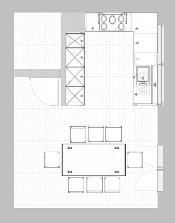

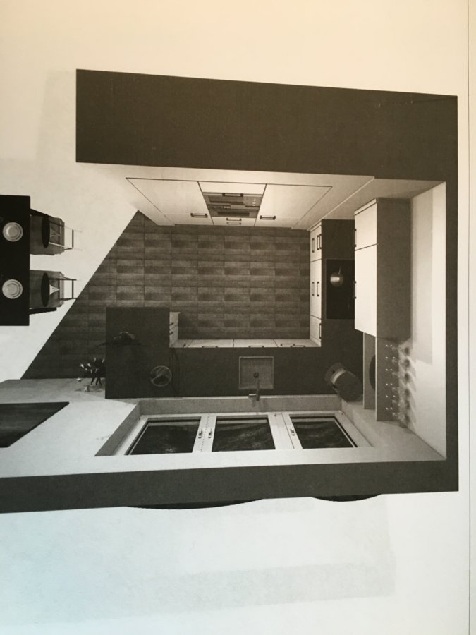

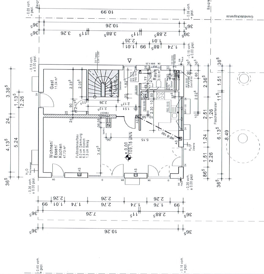

nachdem ich in den letzten Woche immer mal wieder hier gestöbert habe, möchte ich nun auch unsere Planung einstellen. Wir planen eine offene Küche in einem neuen EFH, d.h. die Maße stehen mittlerweile fest, die Elektroanschlüsse sind noch variabel. Der Wasseranschluss ist aktuell auf der Fensterseite geplant, kann evtl. noch geändert werden.
Das Fenster ist ein Flaschenfenster, es können also Armaturen oder ähnliches unterhalb des Fenster geplant werden.
Der Abschluss der Küche im Übergang zum Esszimmer sollte so erfolgen, dass bis zur gegenüberliegenden Wand ca. 3m Abstand bleiben, um dort einen Esstisch bequem unterzubringen.
Der geplante Schacht (60x60) in der linken, oberen Ecke ist nicht mehr änderbar.
Den Übergang Küche zum Esszimmer konnte ich im Schüller -Planungstool leider nicht korrekt planen. Idee ist hier eine Arbeitsfläche zu schaffen, die auf der Küchenseite einen Schrank bietet und vom Esszimmer aus ebenfalls einen Stauraum bietet, um dort Geschirr und Gläser unterzubringen.
Abluft ist nicht möglich, da wir mit Belüftungsanlage bauen.
Die Küche wird Bodenfliesen (anthrazit) bekommen. Die Frontfarbe der Küche soll weiß oder magnolie in hochglanz werden. Die Arbeitsplatte bevorzugt in einem Holzton. Die Spüle soll eine Granitspüle werden.
Folgende Geräte sind aktuell geplant:
Kochfeld: Neff T68TS61
GSP: Neff S52P65
Kühlschrank: Siemens KI82LAD30
Dunstabzug: Siemens LC98KA271
Backofen: Neff B45CS24
Wir sind mit der aktuellen Planung noch nicht hundertprozentig zufrieden und hoffen auf die eine oder andere Idee, um die Planung abrunden zu können.
Wir sind für alle Ideen und Tipps dankbar.
Danke und liebe Grüße
Davon Kinder?: 2
Körpergrössen aller Hauptbenutzer (wegen Arbeitshöhe) in cm: 181 und 162cm
Fensterhöhe (in cm): 126
Raumhöhe in cm: 250
Heizung: Fussbodenheizung
Gewünschte o. vorhandene Tischgröße: 200x100, ausziehbar in der Länge
Wofür soll der Sitzplatz in der Küche genutzt werden? Wie häufig?: Tisch im Essbereich für tägliches Essen zu viert, gelegentlich für 8-12 Personen
Was steht auf der Arbeitsplatte oder soll dort stehen?: Wasserkocher, Obstschale
Welche weiteren Küchenmaschinen müssen in der Küche untergebracht werden?: Toaster, Mixer, Pürierstab
Was/wie wird gekocht? (Alltagsküche, Menüs, Snacks usw): Alltagsküche, Snacks, Kuchen, Menüs
Wird alleine gekocht? Oder auch gemeinsam? Mit und für Gäste?: häufig zu zweit und gelegentlich mit den Kindern, gelegentlich mit Gästen
Was stört an der bisherigen Küche und was soll die neue Küche unbedingt können? Warum?: geschlossene Küche
Steht schon ein Küchenhersteller fest oder wird bevorzugt?: noch offen, eher Richtung Häcker, Schüller
Steht schon ein Gerätehersteller fest oder wird bevorzugt?: bevorzugt Neff bzw. Siemens

Hallo und herzlich willkommen im Forum,
erste Frage - Wo ist die Garderobe?
die Küche ist etwas unnötig breit 2.88m, nicht genug für euren Zipfel. Etwas von der Küche weggenommen, würde eine Garderobe ergebn.
svennsson
12
Die Garderobe wird im Flur sein, entweder ggü. der Treppe und an der Rückseite der Wand zur Küche. Die Wände sind nicht mehr änderbar, die stehen seit letzter Woche:-)

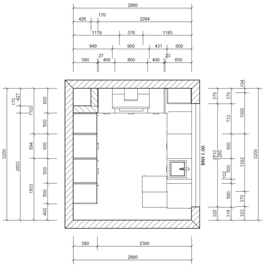

viel Spielraum gibt es nicht. Schade, dass die BRH 100cm, ansonsten hätte man die AP in die Fensterbüstung weitergeführt. Beispiel Magnolia's Küche

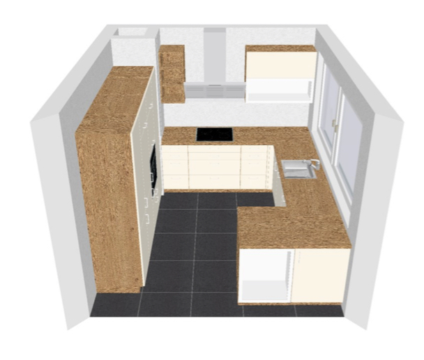

Da der Raum relativ breit ist, würde ich die Spülenzeile tiefer machen. Dh, man könnte übertiefe US stellen, 70 oder 75cm tief (kommt auf den Hersteller an) und die AP 78cm tief. Man kann dann hinten abstellen und vorne schneiden.
Links neben der Spüle habe ich einen 40er MUPL geplant, das ist sehr angenehm, wenn man sich nicht mehr wegen dem Müll bücken muss.
Offene Küche in neuem EFH - 384603 - 25. Mai 2016 - 15:40
Die Schränke von planunten links im Uhrzeigersinn.
Sichtseite
60er HS mit KS
60er HS mit Innenauszügen
60er HS mit BO/Mikro
45er HS mit Einlegeböden
Blende
Blende
40er US 1-1-2-2, Gewürze, Folien
100er US 1-1-2-2 mit Kochfeld linksbündig eigebaut
totes Eck
60er US 1-1-2-2
40er US 3-3 mit MUPL oben, Ölflaschen unten
60er US 3-3 mit Spüle
60er GSP
Sichtseite
auf den Eckschrank in der oberen rechten Ecke würde ich verzichten.

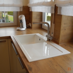

@Evelin : Die Brüstungshöhe steht leider fest, aber die Farbe/Art der Spüle aus dem Bild hat uns gefallen. Kannst du uns sagen aus welchem Material diese Spüle besteht?
Du hast den Kühlschrank an den Anfang der HS-Reihe gezogen und den zweiten HS "nur" mit Einlegeböden geplant. Gibt es für diese Planung einen bestimmten Grund?

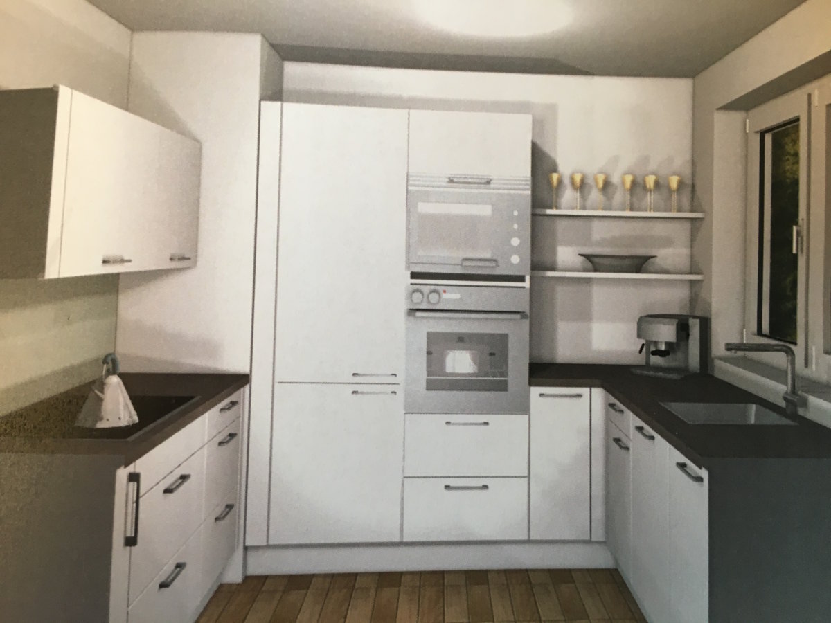

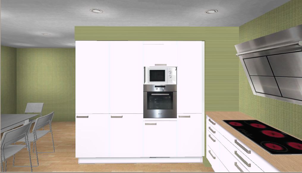

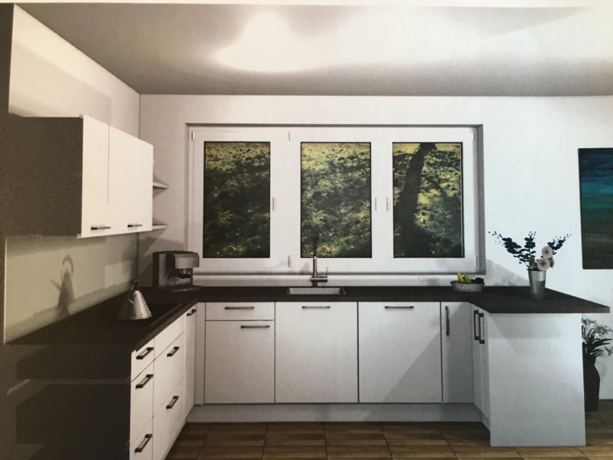

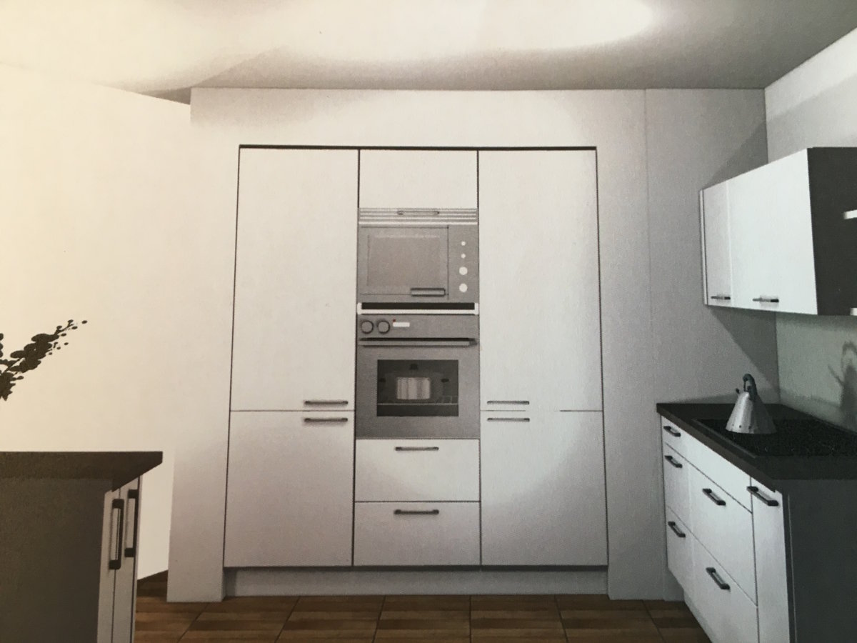

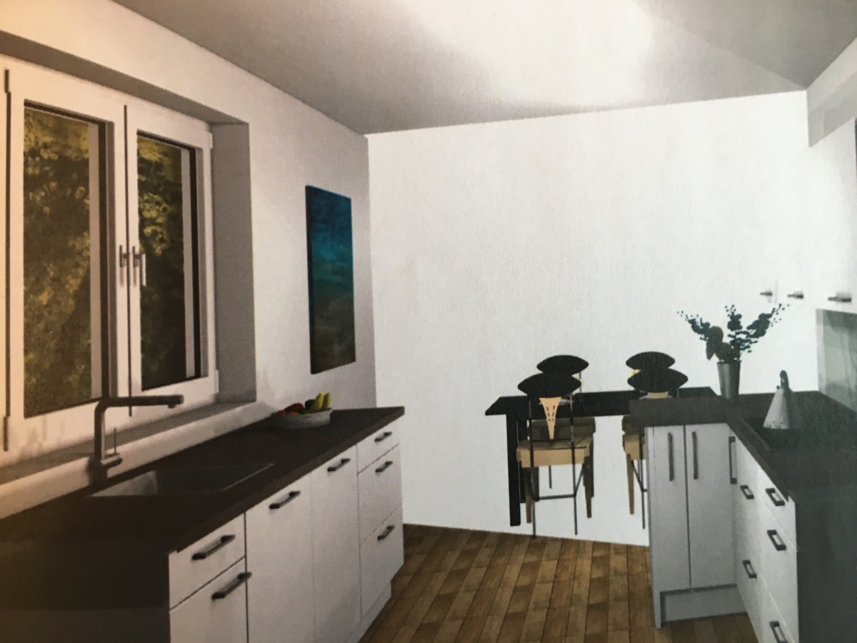

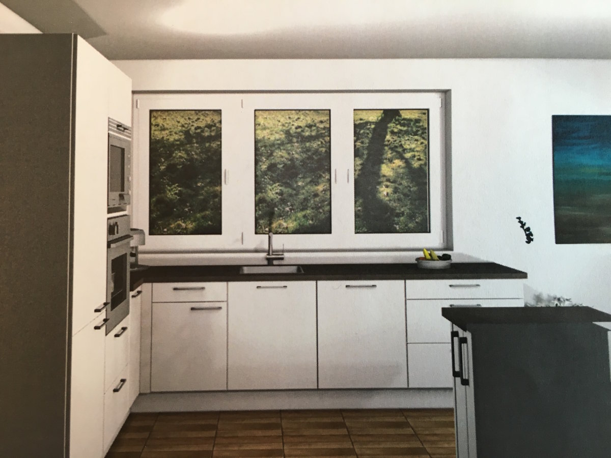

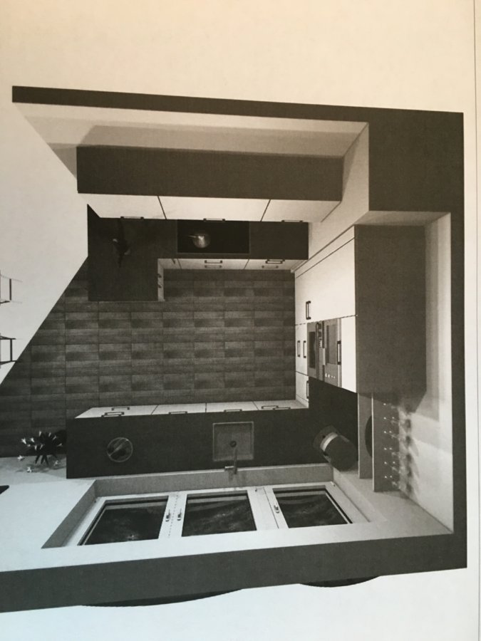

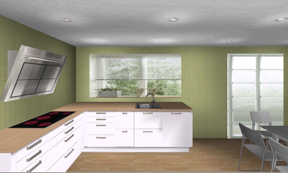

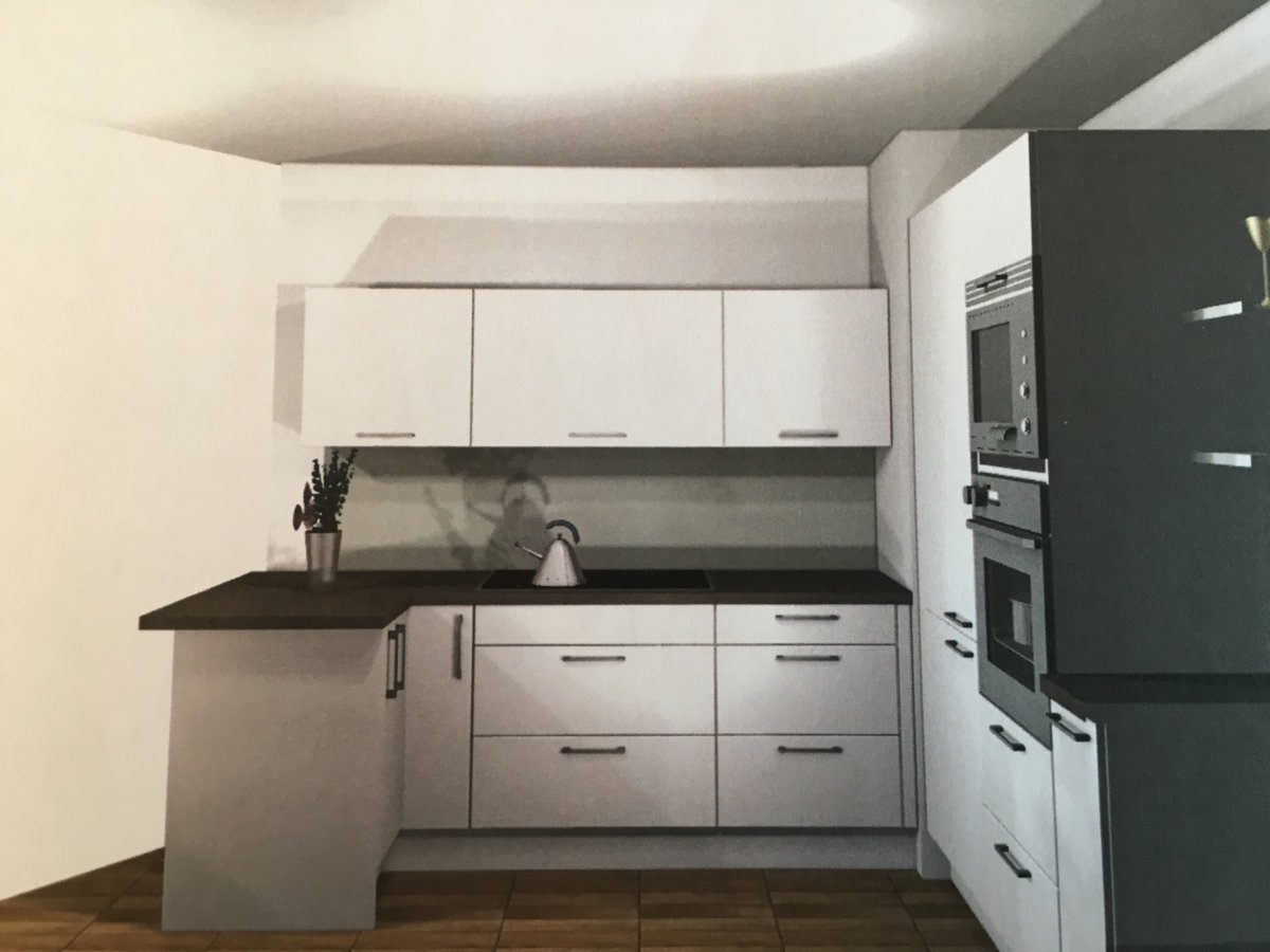

Wir waren am Freitag und gestern noch einmal unterwegs und haben 3 weitere Varianten erstellen lassen bzw. selbst erstellt.
Entwurf 2: Eine leicht geänderte Variante der Ursprungsplanung. Rechts neben der DAH ein Hängeschrank. Die Ecke rechts oben ist mit einem Le-Mans-Schrank geplant.
Entwurf 3: Die Hochschränke sind hier eingekoffert. Optisch sehr schön, aber es kostet einen Hochschrank als Stauraum. In der Planung des KFB sind in beiden Ecken Ecklösungen untergebracht, d.h. rechts oben ein Le-Mans-Schrank, rechts unten ein Karussell. Nach allem was ich hier gelesen habe so ziemlich die ungünstigste Lösung.
Entwurf 4: Eine andere Variante. Hier gefällt uns zwar die etwas offenere Eingangslösung, aber das Spüle und Kochfeld ggü. liegen gefällt uns hierbei nicht.
Der KFB, der die Planungen 3 und 4 gemacht hat, sieht bei unserem Budget (13 TEUR) maximal eine Hacker Classic (PG1).
Der KFB, der für Entwurf 2 verantwortlich ist, hat eine Schüller (78cm Korpus) - entweder FINO (UV-Lack) oder PIENZA (Schichtstoff -Front), beides PG3 - verplant. Die Nische soll hier aus Holz (wie APL) und Glas bestehen.
Wie seht ihr die verschiedenen Lösungen der KFB und von @Evelin ?
Vielen Dank im Voraus.

Hallo, also mir gefällt Entwurf 3 am Besten, allerdings würde ich den, wie bei Evelin gerade enden lassen und nicht mit dem Knick, das gibt dann noch einen schönen breiten Schrank. Die Ecklösungen würden für mich ausscheiden, habe mich bisher nur über die Dinger geärgert (geht nicht viel rein, wenn was eine Etage tiefer fällt, kommt man schlecht ran, mühseliges Saubermachen, teuer). Und an der Kochfeldseite würde ich anstelle des Ecks lieber den rechten Schrank breiter machen.
Habt ihr euch gegen einen MUPL entschieden?
svennsson
12
Der Entwurf 3 ähnelt dem Entwurf 2 (hier noch die Ansicht). Der Schüller-Planer stellt die Holzfarbe etwas merkwürdig dar. Die Idee mit dem Knick ist, diesen von der Höhe etwas niedriger zu gestalten, damit meine Frau eine etwas angenehmere Höhe zum Teig kneten etc. hat.
Das Problem in Entwurf 3 ist eher ein optisches. Ich mag die klassischen Oberschränke mit Tür nicht. Wenn überhaupt Oberschränke dann eher mit Klappfronten in teilweise Glas. Allerdings kann ich dort keine DAH einbauen:-( Deshalb die Idee einer Kopffreihaube und daneben ein OS mit Klappe bzw. Lifttür.
MUPL ist aktuell noch in der Diskussion. Wir haben heute den Müll klassisch unter der Spüle und kommen gut damit klar. Aber wir werden die Diskussion bzgl. MUPL nochmal in Ruhe lesen und die Vor- und Nachteile abwägen.
@Anke Stüber: Was meinst du mit "Und an der Kochfeldseite würde ich anstelle des Ecks lieber den rechten Schrank breiter machen."? Den US unter der Kochstelle verbreitern (ähnlich dem Vorschlag von Evelin), so dass dort nur 2 Schränke stehen?
