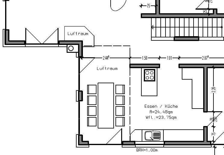

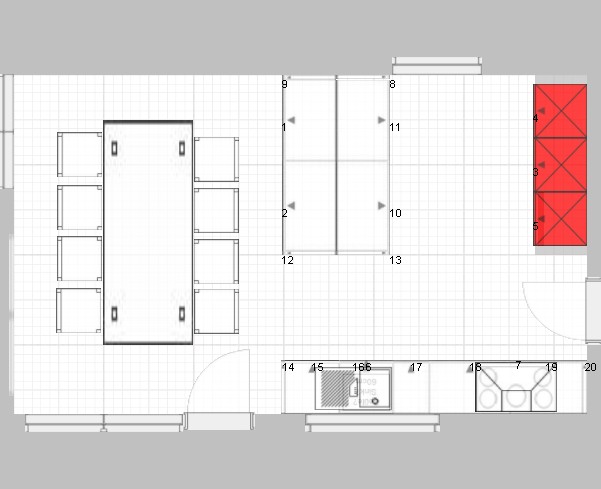

wir planen eine grifflose Küche in unseren Neubau. Bauantrag steht vor der Einreichung, so das Maße im Grunde festehen. Das Haus ist ein KfW 55 Haus mit zentraler Lüftungsanlage und Kamin daher Umluft DAH.Die Küche ist offen und hat zusammen mit den Essbereich 24qm. Anschließend kommt eine Wohnraum mit 40 qm Wohnfläche. Der Küche angschlossen ist zudem der HW-RAum, der auch als Speisekammer dient. In diesem werden neben Konserver etc. auch eine Teifkühle untergebracht, so das in der Küche nur ein Kühlschrank ohne Gefrierfach nötig ist.
Wir waren bei verschiedenen Fachgeschäften und Möbehäusern, es haben sich aber 2 Angebote herauskristallisiert. Uns würde sowohl eine allgemeine Beratung zum Aufbau der Küche als auch eine Einschätzung der beiden Angebote interessieren. Wir wissen, das die Angebote doch deutlich auseinander liegen aufgrund der Geräte, interessant ist daher für uns auch eher die allgemien Einschätzung zur Qualität und Preis ohne Geräte der Küchen. In der Gestaltung waren beide Küchen zumindest für uns als Laien gleich aufgebaut (Schubladen, Auszüge, ...) und in der Anzahl der Schränke nahezu identisch.
Budget ist ca. 15.000€, das bedeutet, das wir bei Küche 2 auf jeden Fall noch abstriche bei den Geräten machen würden, bzw. noch nachverhandeln müssen.

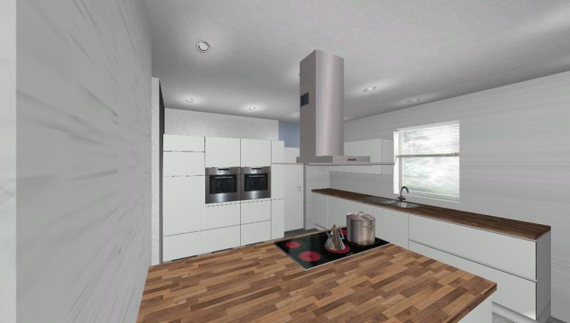

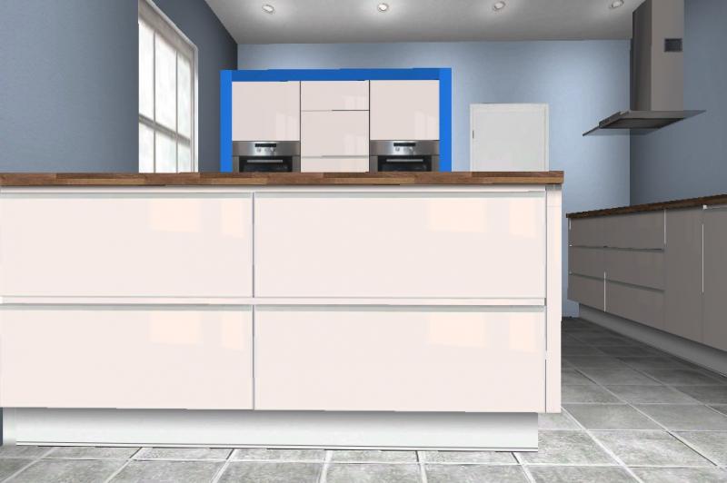

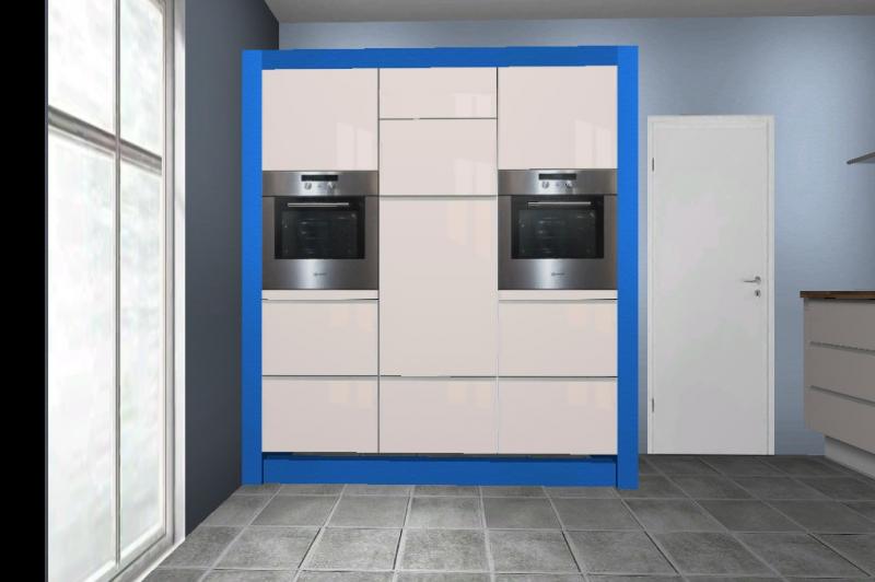

Bei den Bildern aus dem Alnoplaner sind die "blauen" Bereiche sowhl die bodentiefen Fenster, als auch der "Durchgang" zum Wohnraum und auf den angrenzenden Flur.

AW: Küche in Neubauwohnung

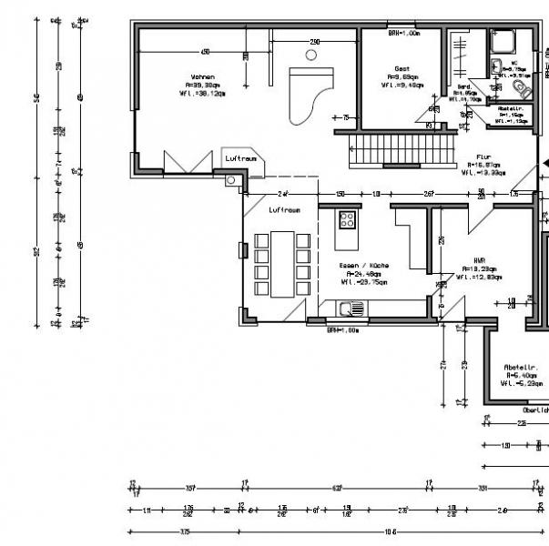

hier im Planungsforum. Bitte hänge noch den Alno -Grundriss an; auf den Ansichten kann man die Schrankbreiten und Abstände nur ungenügend abschätzen.
Zu Deiner Planung:
Das Kochfeld sollte keinesfalls so am Inselrand platziert werden, sondern bei einer Insel dieser Grösse mittig (auch über zwei Unterschränke möglich). Am Rand ist die Unfallgefahr (überstehender Pfannenstil - Kinder greifen auf das Kochfel - beim Durchrennen reisst man etwas vom Herd - etc.) viel zu hoch.
Für den Esstisch solltet ihr 300cm in der Breite einberechnen - ansonsten ist der Durchgang zwischen Tisch und Insel beengt - was auch zu dem ansonsten schön durchdachten und grosszügigen Grundriss nicht so recht passen mag.
Der Flügel ist Seitenverkehrt eingezeichnet - Bass befindet sich links im Resonanzkasten.
Die Seitenschränke und den Durchgang zum HWR könnte man als eine Wand gestalten, das wäre optisch ruhiger: sowie bei dieser Küche
Die rechte Türe ist der Durchgang zur Speisekammer (sieht man am grösseren Spaltmass vom Schleppsockel)
Also ich find die Küchenplanung noch nicht ideal. Wenn ich mir die Maße so anschaue... Das Stück wo die Insel steht ist 1,50m mit einer 1,20m Insel, gleich da dran mit "nur 2,44m der Essbereich. Ich find das schon ganz schön eng, denn man sagt das man für einen Esstisch mit Stühlen in der Breite mit 3m rechnen sollte.
Auch finde ich die Position des Kochfeldes etwas unglücklich. Wie leicht bleibt man mal am Pfannenstil hängen wenn man dort lang geht.
Günstiger wäre es schon mal wenn man das Kochfeld mit an die Wandzeile legt. Spart die teure Inselhaube. Die Insel dann vielleicht nur 90cm tief was etwas mehr Platz am Esstisch lässt. Und so eine schöne Vorbereitungsinsel hat auch was. Zum Buffet anrichten, oder beim Plätzchen backen und so.
Bei der Insel sollte das Kochfeld auf jeden Fall in die Mitte. Ich habe es im Alno Planer nur nicht geschafft das Kochfeld vom Schrank zu lösen. Daher ist es "falsch" am Rand eingezeichnet - sorry hatte ich nicht erwähnt.
Das mit der Wand als Durgang finde ich eine interessante Idee.
Mit dem Platz zum Esstisch habt ihr vermutlich recht. Zwar ist es dort knapp 2,55 aber auch das ist ja eher zu klein. Da müssen wir nochmal ran.
Alno-Plan ist jetzt auch im ersten Beitrag angehängt. Kriegt man dort auch irgendwie die VErmaßung mit rein?
Ich finde den Weg von der Spüle zum Kochfeld recht weit.
Folgende Anpassungen schlage ich vor:
  • Spülenzeile übertief
  • Durchgänge 100cm - 120cm(= grosszügig) Insel entsprechend an die Seitenschränke ranrücken - damit bekommt der Esstisch auch die benötigte Luft und der Durchgang ist praktischer.
  • Durchgang vom Flur näher an die Seitenschränke rücken
  • Seitenschränke mit Durchgang zum HWR als eine Wand gestalten
  • HWR bekommt eine Nische zur Küche an welche dann die Spülenzeile anschliesst.
  • Insel soweit verbreitern dass ein Durchgang von 100-120cm zur Spülenzeile bleibt
Ich würde das Kochfeld mit in die Spülenzeile legen. Wenn ich richtig sehe dann ist über dem Esstisch ein Luftraum? Das finde ich bei einer Inselesse in der Position nicht sehr gut wegen Querströmungen.

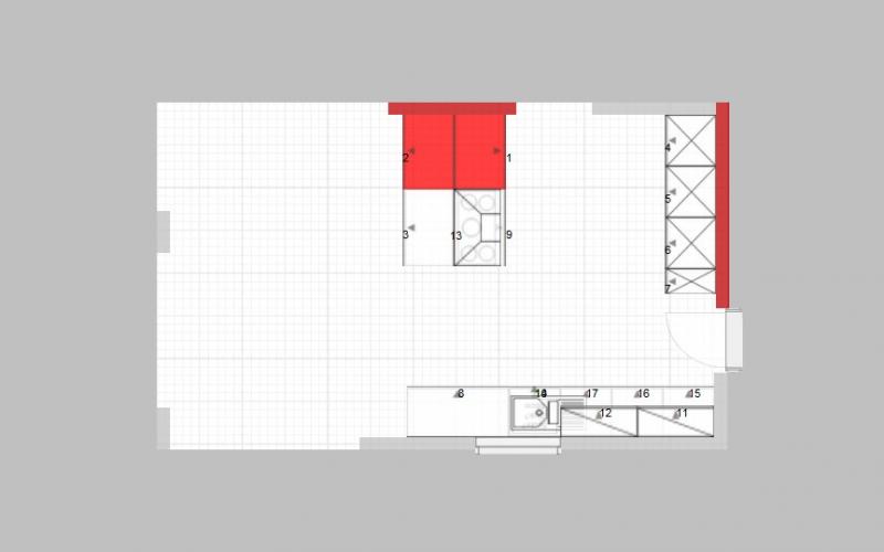

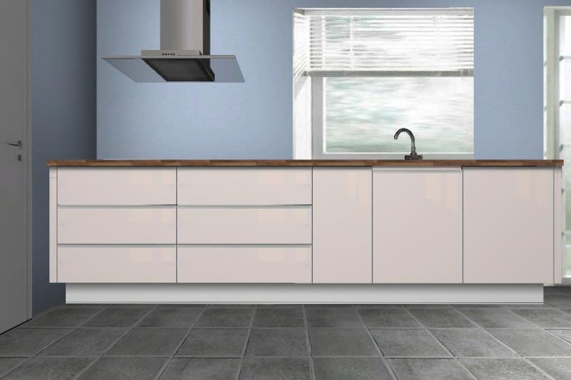

Ich habe einmal geschoben und den Grundriss angepasst. Bitte kontrollieren!
Beginnend planoben, rechts:
Die Oberschränke komplett eingekoffert, damit sie wie schwebend aussehen.
BO
Kühli
Dampfgarer
die Anordung wegen der Optik gewählt
gegenüber: Insel bis an den Durchgang hoch gezogen, damit der Essplatz mehr Raum hat
reine Vorbereitungsinsel
1 x 100 er 2-2-2
1 x 90 er 2-2-2 evtl. jeweils mit Innenschublade, wegen grifflos
gleiche Schränke gegengestellt
Es könnte aber auch zur Küchenzeile hin Übertiefe sein und teifenreduzierte Drehtürschränke gegengestellt.
planunten, beginnend rechts:
80er US
90er US Kochfeld im Verhältnis 1:2 aufgesetzt
40er für Müll unter der Arbeitsplatte
60er Spüle
SpüMa
Die Schubladenaufteilung ist frei gewählt, da ich mich mit den Möglichkeiten bei grifflosen Küche nicht auskenne.
Den Durchgang zum Flur würde ich noch weiter Richtung Seitenschränke verschieben, so dass die Insel bis auf 100-120cm an die Seitenschränke ranrückt. Ein grösserer Abstand ist nicht praktisch (Kühli einräumen, heisses Blech aus BO entnehmen).
Jetzt mit dem Tisch sieht man sehr gut, wie beengt es um den Esstisch ist .. da tut jeder cm zusätzlich gut.
Wow,
wahnsinn wie schnell und hilfsbereit hier alle sind. Viele Tipps insbesondere zu den Durchgangsbreiten, den Abständen und dem Esstisch werden wir aufnhemen. Ich versuche mich morgen noch einmal an einem "optimierten" Plan.
Das Kochfeld wollem wir aber vermutlich auf der Insel belassen und werden es nicht verlegen. Was bedeutet der Luftraum für die Insel-Esse?
Hallo Hagalugu,
kannst du den Grundriss nochmal genau vermaßen, irgendwie hab ich das Gefühl, das die Maße im Alnoplaner, nicht ganz stimmen. Ich kann auf dem Gesamtgrundriss die Zahlen leider nicht alle erkennen und im Ausschnitt sind nicht alle vorhanden...:-\
Zuviel Luftraum kann für DAHs bedeuten, dass sie nicht richtig arbeiten können, sie bauen im Idealfall ja eine stabile Luftsäule auf (deswegen auch immer frühzeitig einschalten, dann geht auch nichts daneben), aber wenn der Raum drumrum zu groß ist, dann kann es zu Querströmen in der Luft kommen und die Abluftleistung minimiert sich, da Umluft i.R. sowieso schon etwas schlechter funktioniert, ist das dann noch eben noch ein zusätzlicher negativer Faktor.
