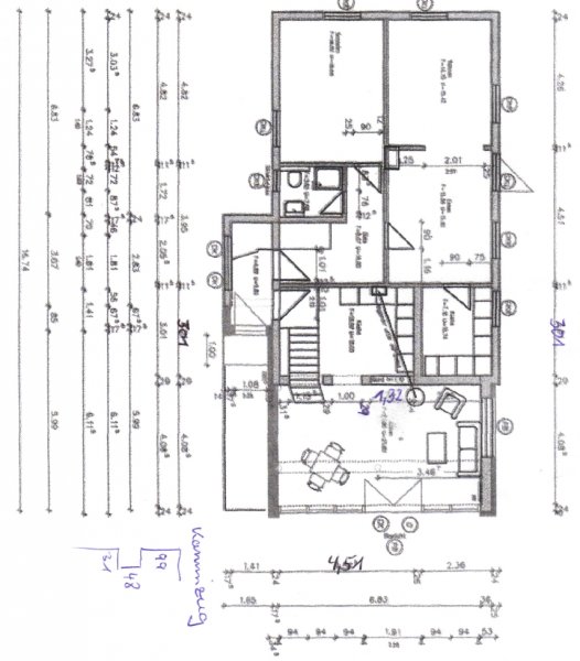

- Originalgrundriss als JPG
- Alnogrundriss der eigenen Planung entsprechend Originalgrundriss gedreht (ist noch nicht in der Alnodatei berücksichtigt
  • Grundriss.pdf

Ich habe mal zusätzliche Bilder angehängt. Und wenigstens erstmal den Alnogrundriss entsprechend der Ausrichtung des Gesamtgrundrisses gedreht.
FRAGEN:
Die Küche liegt höher und in den Wohnbereich geht es dann 50 cm nach unten oder ist einfach nur die Decke im Wohnzimmer 50 cm höher?
Die Treppe, geht die vom planlinken Eingang aus nach oben?
Vielleicht kannst du die Situation mal fotografieren.
Es gibt als Trennwand nur noch die Säulen?
Das, was du im Originalplan unten links mit "Kaminzug" eingetragen hast, ist die planobere rechte Ecke der Küche, wo der Kamin steht?

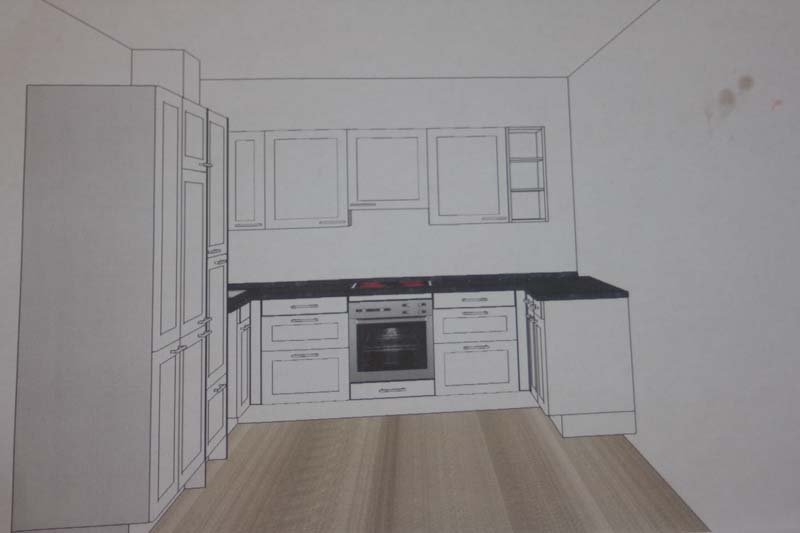

Da du keine Ansichten mit eingestellt hast ... das soll eine hochgebaute GSP da auf der Ecke sein? Was ist vor dem Kaminschacht?
Vielleicht gibts du auch sonst noch ein paar Erläuterungen zu deiner Planung.
Arbeitsfläche ist eindeutig sehr wenig und Spüle/Kochfeld zu nah, insbesondere fürs Kochen mit mehr als 1 Person.
Wie gesagt, es wäre sehr hilfreich mal 1 oder 2 Fotos, insbesondere Übergang Küche/Wohnzimmer und Treppe zu sehen.

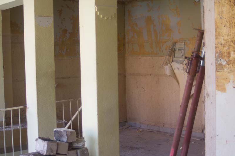

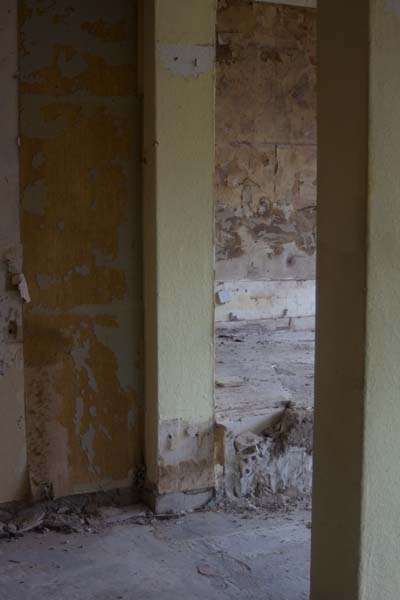

Hallo Kerstin, vielen Dank für deine schnelle Antwort, ich dulli habe natürlich vergessen Fotos zu machen. Dabei dachte ich, ich hätt an alles gedacht:rolleyes:. Nun bin ich schnell zu Baustelle und nun sind die Foots hier.
Zuu deinen Fragen:
1. Der Boden ist in Küche und Wo/Esszi gleich hoch, die Decke im Wozi ist nur höher. Auf den Fotos ist zwar noch ein eine Erhöhung zu erkennen, die wird aber noch weggestemmt.
2. Den Kaminzug (im plan zwischen nr. 10 und 23 zu sehen)habe ich auch mal fotografiert, dahinter sieht man den Wasseranschluss liegen
3. Quer an der Decke entlang in der Küche wird vom Speicherkamin ein Rohr in den Kaminzug gehen
4. Die Treppe hab ich ebenfalls fotografiert, sie geht nach unten in den Keller und wird so erhalten bleiben. Dort wo im Foto die Bäume zu sehen sind wird eine Mauer gezogen.
5. Ein Vollbild hab ich jetzt auch angefügt, dachte ich hätte es schon gemacht, jaja die Tücken der Technik...
6. Als Abtrennung zwischen Esszi und Küche sind derzeit nur die Säulen

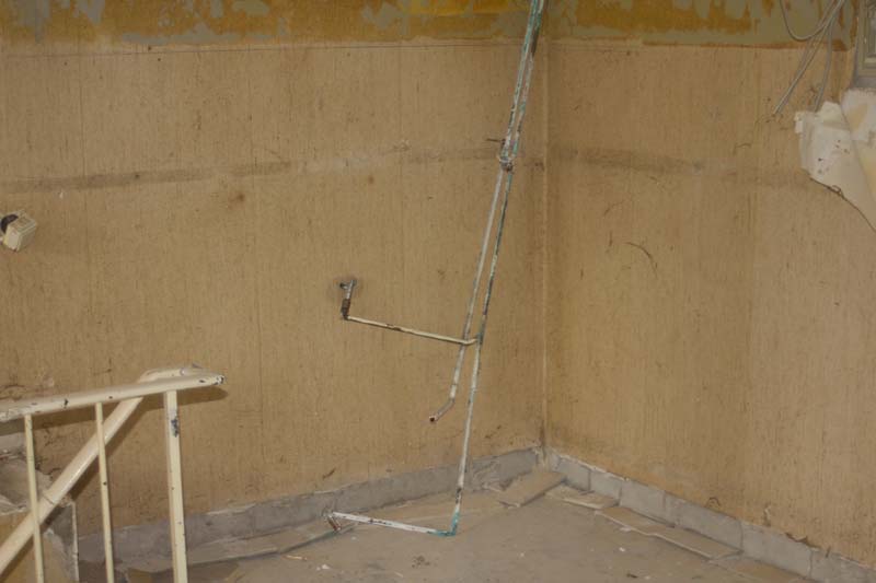

So ganz viel einfacher und klarer machen es die Fotos nicht. Sehr viel Details und kein Gesamtüberblick.
Nach dem Gesamtgrundriss:
hätte ich jetzt da, wo im folgenden Foto noch so etwas wie eine Wasserleitung kommt, die Eingangstür vermutet, die im Plan oberhalb der Treppe eingezeichnet ist.
Oder wird die noch erstellt, die Tür?

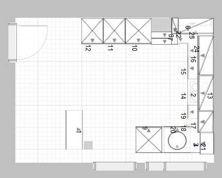

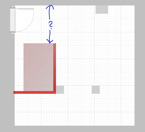

Ich hab mal versucht den Raum zu drehen und auch die Pfeiler einzuplanen. Almaluna, die Maße und die ganaue Position vom Kamin bräuchte ich noch, ich hab ihn nur anhand deiner Planung nachgebaut. Da er aus kleinen Wandstücken zusammengebastelt war, vermute ich, das die Maße nicht hundertprozentig stimmen?
Du kannst im Alonplaner, mit der F4 Taste, sämtliche Maße anpassen.
Die Hochschränke kannst du nicht so nahe an den Treppendurchgang bauen, in deiner Planung wäre, wenn ich es richtig erkannt habe, nur eine Durchgangsbreite von 40cm nachgeblieben...:cool:

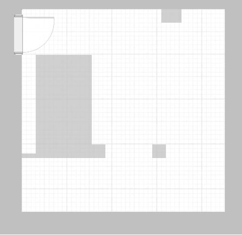

Kerstin, danke für den Tipp, dass hatte ich übersehen. :top: Beim Durchgang bei der Treppe, hatte ich glaub einen Fehler gemacht. Ich hatte ihn auf 101cm geplant, das ist aber wohl das Maß für die Tür? Ich habe mir jetzt 141cm auf dem Grundriss herausgelesen, ist das richtig?

Du meinst den ?-Abstand?
Hmm, die 141 cm aus dem Grundrissplan reichen aber schon auf ca. Mitte der ersten Stufe .. daher würde ich den ?-Abstand auf ca. 120 cm schätzen.

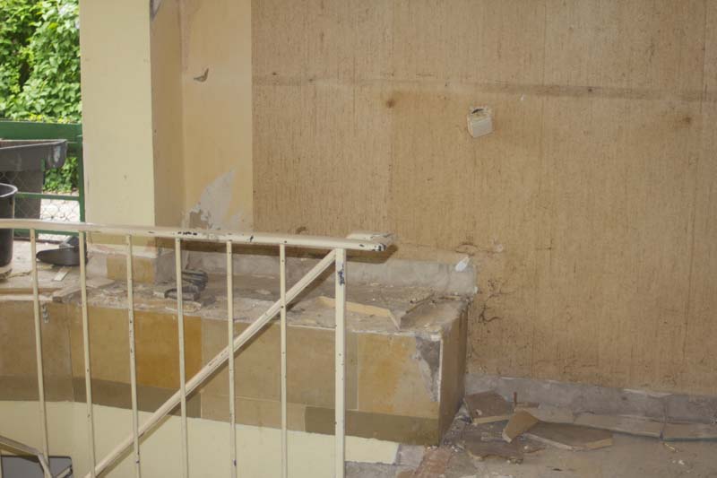

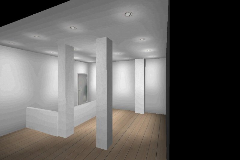

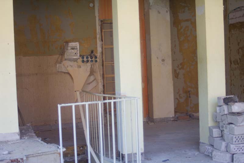

Hallo, guten Morgen, bevor es wieder an die Arbeit geht hier noch ein paar Fotos. Gestern war ich bei einem weiteren KF, dessen Planung mir schon sehr gut gefällt. Da ich keine Scanner momentan hab, hab ich die Ansichten einfach fotografiert. Was meint Ihr zur Spüle in der Ecke?, spart zwar Kosten, aber hat man auch genügend Platz?
Zum Grundriss (Vogelperspektive des KFB):
Der Abstand zwischen Treppe und Wand (plan oben ) ist 1,01, das habe ich versucht auch einzuzeichnen. Planunten sind die Maße: WandTreppe 50 cm, Treppe bis 1. Säule 1,32, (vom Geländer bis Ende der Säule 53cm), Säule 28cm, Lücke bis nächste Säule 1,00m, Säule 28cm, Lücke 132cm, Wandvorsprung 14cm, Wand
Zudem hab ich auf der Baustelle ein paar weitere Fotos gemacht.
Kerstin:
Die Haupteingangstür ist hinter der (noch nicht vorhandenen) Tür durch die man in die Küche gelangt. Das Treppenhaus ist nicht leider nicht eingezeichnet, es liegt unterhalb des eingezeichneten Badezimmers( und dort wo dieser "Anbau" nach links rausgeht),Dort gelangt man dann ins OG. Zur Erklärung: Das Haus war mal ein Zweifamilienhaus, da das OG für uns aber zu klein ist, möchten wir den angebauten Laden als Küche/Wohn/Esszimmer nutzen, in der anderen Wohnung wohnt mein Vater.
LG Amaluna
Ist leider nicht so einfach zu erklären

Hab ich das jetzt richtig verstanden, dass der Durchgang zwischen Treppe und Wand, 101cm beträgt oder ist da das Maß von 131?cm richtig? Vom Treppengeländer bis zum Ende der Säule ist der Platz 53cm tief?
Irgendwie stehe ich auf dem Schlauch...
Nachtrag: Kannst du das nicht mal auzeichnen und abfotografieren? :cool:
