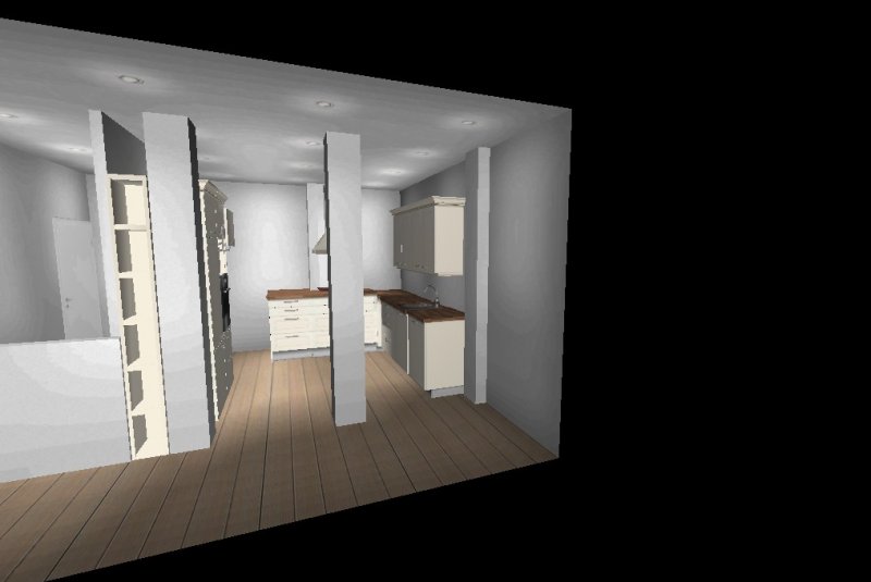

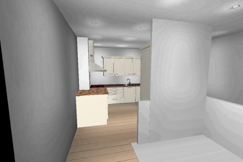

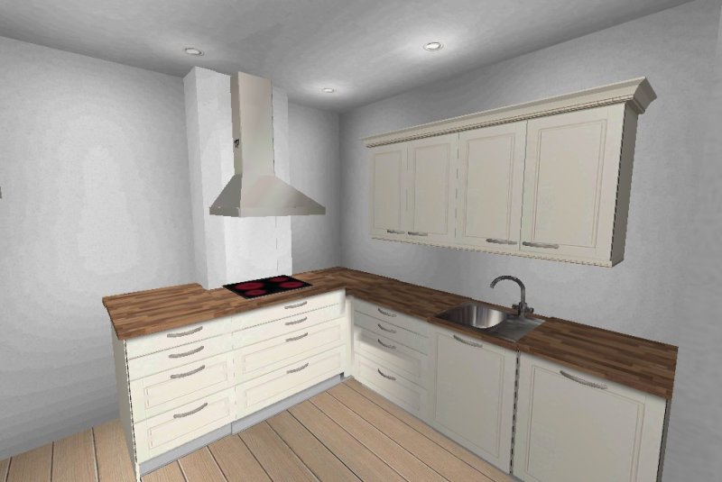

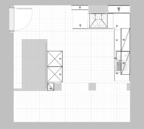

Ich hab mal auf die Schnelle was neues geschoben, die Planung gilt erst einmal als Stellprobe, hab für nähere Erklärungen leider keine Zeit mehr...

Conny ;-) .. ich habe das Geländer im Küchenbereich auch durch eine Trockenbauwand ersetzt, allerdings nur so ca. 125 cm hoch.
Die Planung vom Küchenstudio mit der Spüle so in die Ecke gequetscht finde ich nicht sehr praktisch. Die Aufteilung ist nicht so geeignet um mit mehr als 1 Person zu kochen. Auch die Halbinsel nach planunten nur in 60 cm Tiefe ist eher unpraktisch. Und, ich fürchte, dass die Hochschränke zu weit nach planlinks gehen.
Außerdem alles schmale Unterschränke und der Nischenabstand APL - Unterkante Hängeschränke sieht auch nicht sehr großzügig aus. Du bist doch groß.
Welcher Möbelhersteller mit welcher Korpushöhe ist dir denn angeboten worden? Ich empfehle dir auf jeden Fall einen 6-rasterigen Hersteller und da dann auch Ausnutzung der Möglichkeit 2 Schubladen und 2 Auszüge je Unterschrank zu haben. Also 1-1-2-2 und nicht 1-2-3

Das Kaminrohr vom Kamin zum Kaminschacht, ist das eigentlich verkleidet? Z. B. in der ja niedriger hängenden Decke im Kochbereich? Oder hängt das unter der Decke, die ja im Kochbereich nur 270 cm hoch ist? Wenn das, könntest du dir vorstellen, die Decke im Kochbereich noch weiter abzuhängen, damit das Rohr verschwindet und man z. B. eine Deckenhaube über dem Kochfeld integrieren könnte, statt der Inselhaube, die ich jetzt verplant habe?
Ist die angegebene Arbeitshöhe von 92 cm eigentlich schon geprüft?

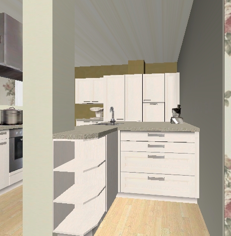

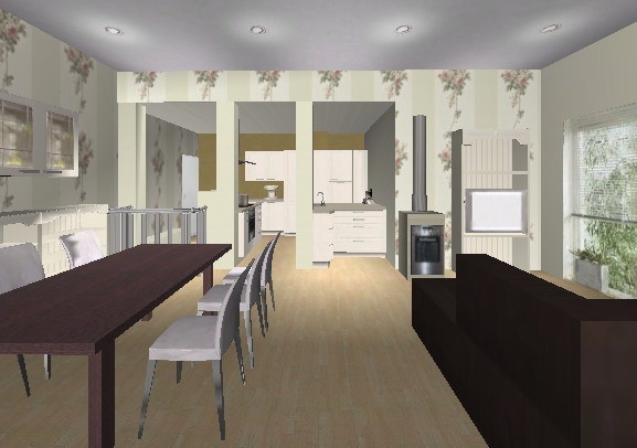

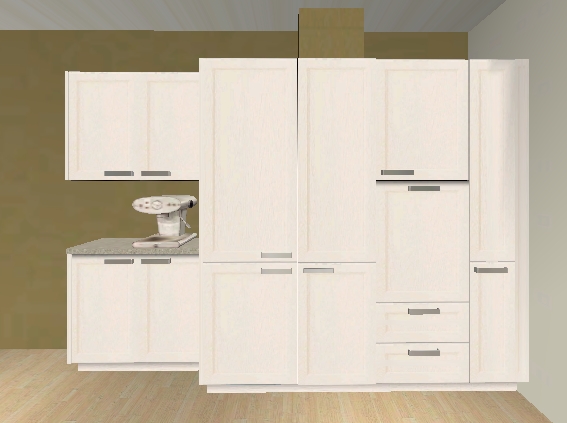

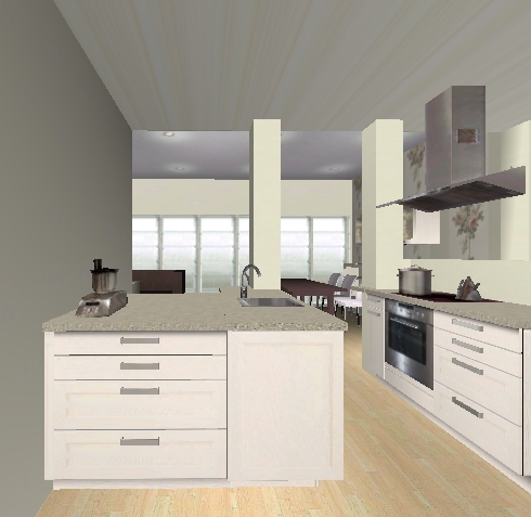

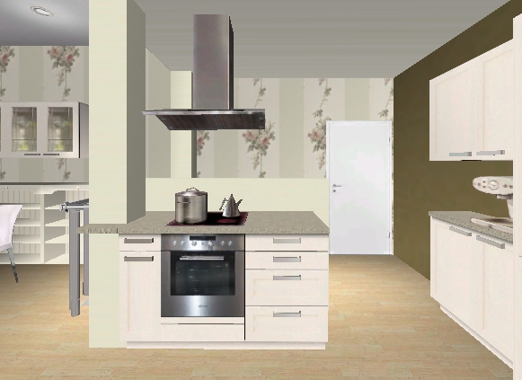

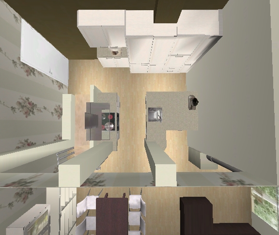

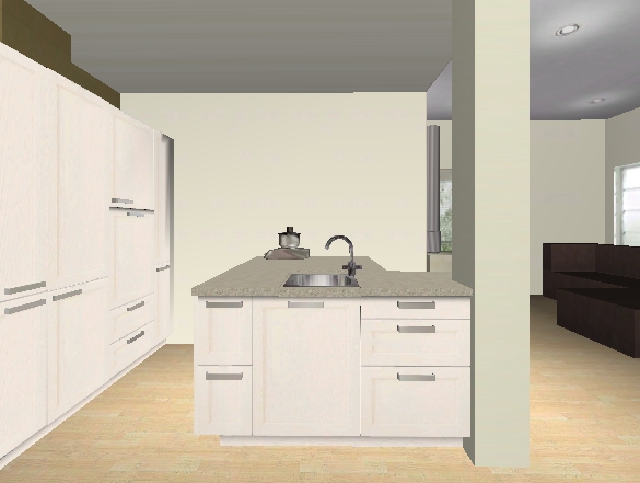

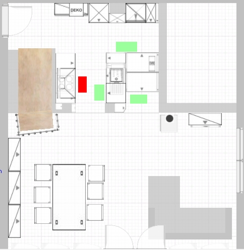

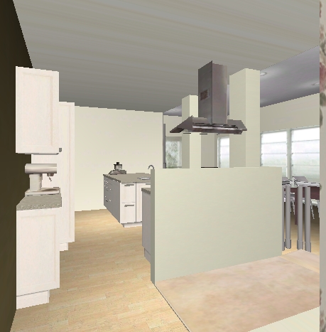

Mal ein etwas anderer Plan:
Kochblock an der neuen Trockenbauwand zum Kellerabgang.
Spülenblock direkt ggü. und planoben Hochschrankblock zum Ende hin mit Abstellfläche für den KVA, Kaffeetassen etc.
Vergessen habe ich die Mikrowelle , die muss man sich jetzt über der GSP denken.
Hochschrankblock von rechts nach links:
- Blende
- 30er mit Innenauszügen wirklich für Vorräte etc.
- hochgebaute GSP mit Mikrowelle
- 50er tiefenreduziert mit Fachböden vorm Kamin .. hier noch Gläser, höhere Fächer für Öle/Essig (im praktischen herausnehmbaren Flaschenträger oder so).
- 60er Kühlschrank
- 100er tiefenreduzierter Unterschrank mit Hängeschrank als Kaffeebar, unten z. B. Aufbewahrung von Toaster, höheren Sachen etc.
Kochblock vor der neuen Kellertreppenabtrennung von links nach rechts:
- vor der Säule nur noch die APL
- 30er für Kleinkram .. hier evtl. auch Gewürze etc.
- 60er Backofen /Kochfeld
- 60er Auszugsunterschrank, insbesondere Kochbesteck, Töpfe und Pfannen.
Spülen/Arbeitshalbinsel:
- von planoben .. 90er Auszugsunterschrank für Folien, Beutel, sonstigen Kleinkram, Auflaufformen, Backformen, Küchenmaschinenzubehör etc. Die Küchenmaschine hier auch auf der APL einsatzbereit.
- von planlinks - 30er Bio/Restmüll unter der APL, 45er Becken rechtsbündig im 60er Spülenschrank mit Gelber Sack Müll / Altpapier und küchentypischen Putzmitteln und dann ein 60er Auszugsunterschrank insbesondere Küchenhelfer, Schüsseln, Tupperware
- von planunten ... 90er Auszugsunterschrank insbesondere für Besteck, Servierbesteck, Geschirr wie Teller, Schälchen, Serviergeschirr, evtl. noch etwas Tischdeko. An der Säule ein offenes Abschlußregal.
Gangbreite dürfte dann ca. 90 cm sein ... nicht üppig. Beim Kochen alleine sehr praktisch, weil alles eng zusammen ist. Gangbreite nach planoben ca. 100 cm.
Trotzdem mal im Grundriss eingezeichnet, wie 3 Leute rund um die Insel vorbereiten können. Selbst die Spüle wäre von allen noch relativ gut zu erreichen.

Deine Maßkette von weiter oben:
WandTreppe 50 cm, Treppe bis 1. Säule 1,32, (vom Geländer bis Ende der Säule 53cm), Säule 28cm, Lücke bis nächste Säule 1,00m, Säule 28cm, Lücke 132cm, Wandvorsprung 14cm, Wand
Ergibt:
50
132
28
100
132
14
456 cm
Die 14 cm sind jetzt wirklich so ein Wandstümmelchen, wie ihn Conny schon in ihrem Plan hat? So, dass die Wand planrechts bis zum Stummel dann eigentlich nur 301-29= 272 cm ist?

Zu deinen Fragen: der Kamin incl. Kaminschacht etc. ( an der Decke) existiert noch nicht, bin hier also noch völlig frei. Die Küche ist eine Rotpunkt Küche, dies ist aber hauptsächlich der Küchenfront geschuldet, die mir so super gefallen hatte. Die Küchenhöhe ist die gleiche, die ich auch im Moment habe, deswegen hatte ich dies auf die Nachfrage des KFB auch so gesagt. Da die Seitenschränke 232 hoch sind, hat der KFBder Optik wegen die Oberschränke entsprechend genauso hoch gehängt, damit es eine "schöne "Kante gibt.
Die Planung vom KFB ist erstmal nur so eine grundsätzliche gewesen, er meinte, dass durchaus noch ein Herstellerwechsel möglich ist.

AW: Küche in neuem Laden
Conny hat ja schon ausführlich zu Schublade und Auszug Stellung genommen.
Ein wenig als Nachteil empfinde ich, dass der Gang nur ca. 90 cm ist. Das geht zwar für einen Küchengang gut, aber es ist eben auch der Hauptzugangsgang f. Wohnen/Essen.
Man müßte prüfen, wie weit man mit Trockenbau und Kochblock nach planlinks kommt. Dazu braucht man dann im Grunde das Maß von Treppenausschnitt bis Säulenende. Gut wäre es, wenn der Kochblock quasi mit der Säule auf einer Front wäre. Dann wäre der Gang 100 cm und das wäre schon ganz gut.
