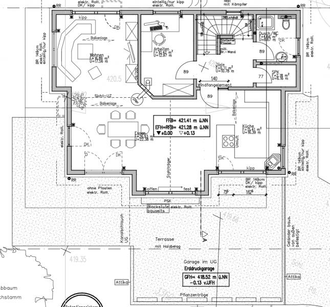

Hallo an alle,
seit längerem lese ich schon eifrig mit hier im Forum und werde auch beim suchen in Google immer wieder hierher verlinkt.
Danke schon mal hier an dieser Stelle für die erstklassigen Informationen, die hier bereit liegen.
Da nun unsere Küchenplanung konkreter wird, habe ich mich nun hier angemeldet und bin auch gleich so frei und stelle meine bisherigen Überlegungen zur Diskussion und freue mich schon darauf, unsere Küche mit Euch allen gemeinsam zu planen.
Wir werden ein EFH bauen, Fertighaus, Holzständerbauweise. Geplanter Fertigstellungstermin ist Okt. 2012. Da das Ganze als Niedrigenergiehaus errichtet wird, ist eine kontrollierte Wohnraumlüftungsanlage von Nöten, was wiederum eine Umlufthaube bedingt.
Wir wünschen uns eine offene Küche, die kommunikativ ist und in der gemeinsames kochen Freude bereitet.
Als Ergänzung oder Kommentierung der Checkliste folgende:
- Anzahl Personen: i.M. 2, geplant dann mal 4 ;-)
- Planänderungen möglich - die Gebäudehülle steht soweit fest, Innenwände oder auch Fenster oder Türen können geändert werden.
- Raumhöhe ist Rohbauhöhe, die endgültige Raumhöhe müsste ich erfragen
- Kühlschrank: wir schwanken noch zwischen Einbau, SbS oder Standgerät, Tendez Einbau
- Spüle: vermutlich 1,5 mti Ablauf, vermutlich Keramik
Ich versuche mich ein wenig an die Vorgaben des Planungsboardes zu halten:

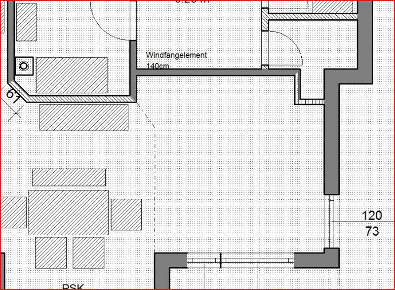

1. Grundriss des EFH anbei, Entréebereich ist im UG, über Treppe erreicht man die Diele des EG, von dort über Türe (vermutlich Türe + Seitenteil aus Glas, insg. 140cm, Anschlag noch nicht festgelegt) in den Küchen-Wohn-Bereich

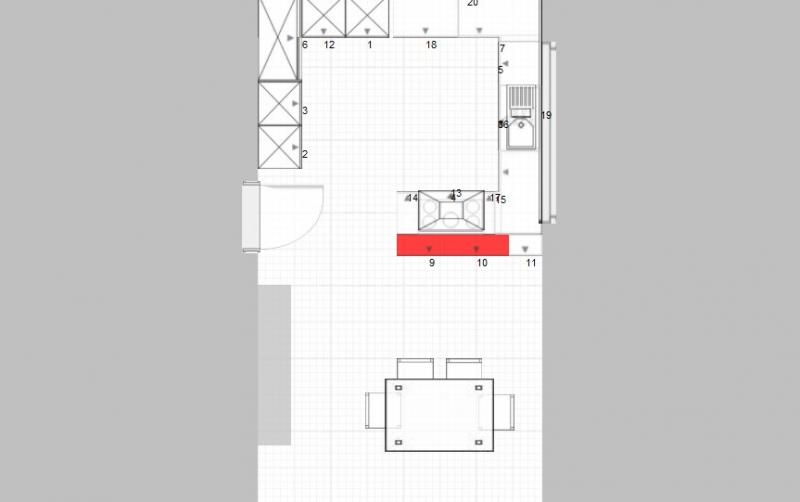

2. vermaßter Küchengrundriss anbei, bitte als ca.-Maße verstehen, +/- 10 cm sind sicher möglich, habe den Grundriss selbst erstellt, auf Grundlage eines 1:100 Planes, die 1:20 Küchenpläne werden noch erstellt.
Elektro- und Wasseranschlüsse sind flexibel.
Küchen kann (muss aber nicht) bis max. an das "Erkereck" geplant werden.
Leider habe ich die Planung mit dem Alno -Tool nicht gem. der Maßgabe "immer mit derselben Ausrichtung" erstellt. Ich hoffe, es ist eindeutig so. Sollte es zu Problemen kommen, kann ich mir die Zeit auch nehmen, und stelle die Alno-Planung um.
3. Checkliste ist ausgefüllt.
4. Alno-Planungen anbei.

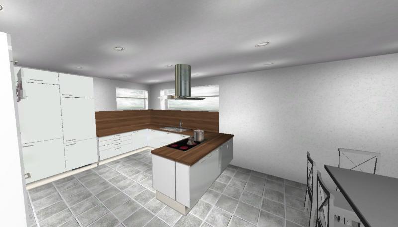

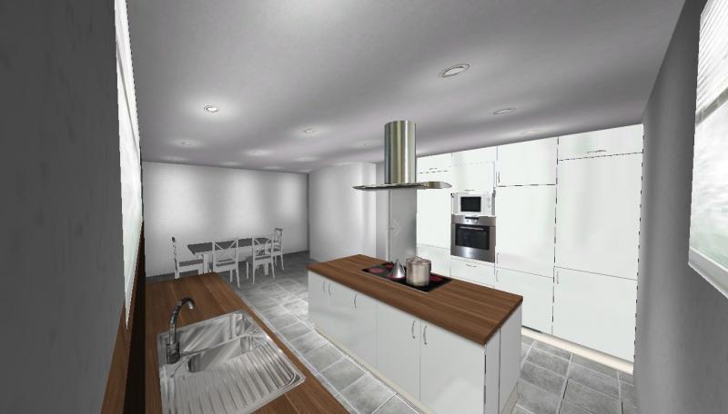

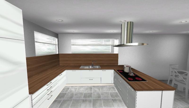

  • G-Küche.KPL
  • G-Küche.POS

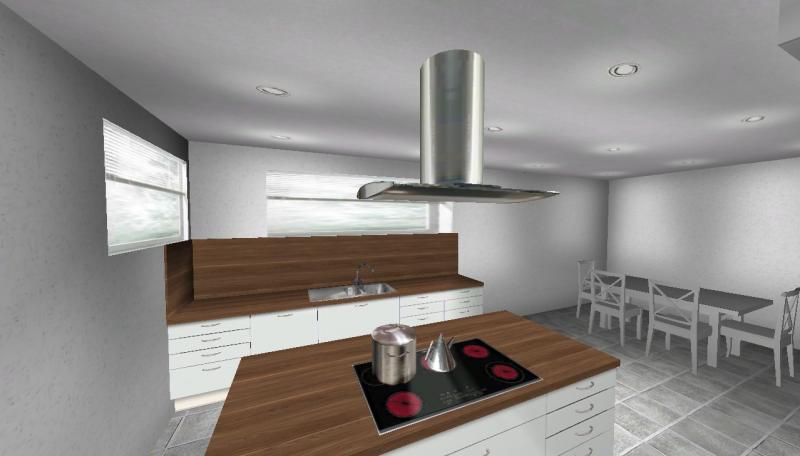

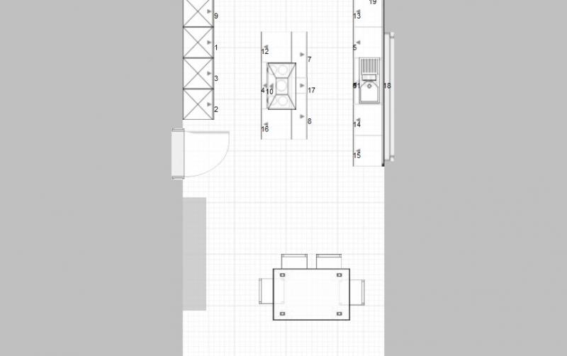

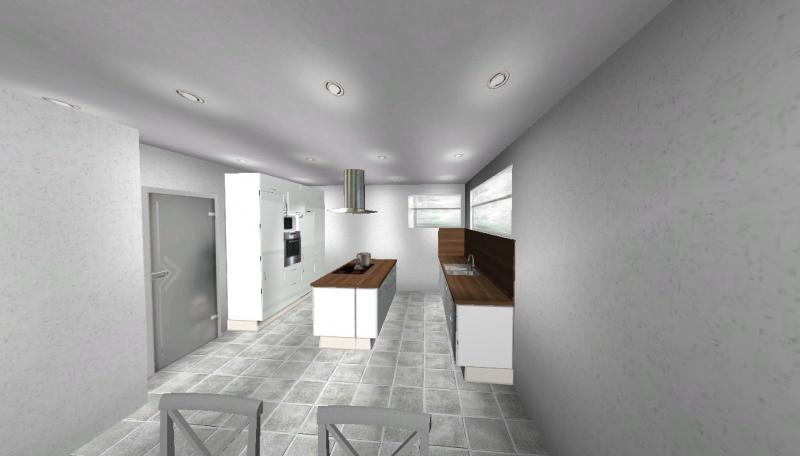

und hier noch die Dateien für unseren Insel-Planungen...
  • Insel-Küche.POS
  • Insel-Küche.KPL

:kiss: schöne komplette Vorstellung :clap:gute Beschreibung, was ihr wollt :2daumenhoch: - das ist mal wieder eine Threaderöffnung nach meinem Herzen :cool:
Plananmerkungen: die Tür in die Kammer sollte nach aussen auf gehen, sonst bleibt in der Kammer nix als Stellfläche übrig - ideal wäre es, wenn die Kammer mind 120cm breit wäre... wie soll sie genutzt werden? Putzsachen?
Die Türe in den Küchen/Ess-Wohnraum sollte (da einziger Zugang) so breit wie möglich sein am besten 100cm oder auch 2 Flüglich - das ist beim Umziehen praktischer (dann natürlich breiter ;-)
Diese hochliegenden Schiessscharten sollen Fenster sein? Die APL beleuchten die Dir aber nicht - dazu sitzen die viel zu hoch - warum sind die so geplant?
Die G-Küche halte ich für :-X - da ist die Kochhalbinsel viel zu mickrig - wenn Du das Kochfeld an die Rückwand setzten würdest ginge es besser.
Von reinen DG rate ich ab - lieber einen DGC, der ist Vielseitiger:
DG versus DGC
Ich zitiere mich mal selber: hier.
DGC versus Microwelle von JOstertag (sehr gut geschrieben)
Ich zitiere mal JO: hier
Umlufthaube - damit die was bringt muss sie gut sein, und gut = teuer.
Ich zitieren mal Cooki: (https://www.kuechen-forum.de/forum/...r-grosse-wohnkueche-gesucht.10416/#post159875)
"...im konsumigen Bereich muss man mit den meisten Hauben mit vielen Kompromissen leben.
Entweder sind die Fettfilter gut, aber die Kohlefilter nicht, oder es ist umgekehrt.
Keines von beiden führt zu befriedigenden Ergebnissen.
Nicht um sonst nehmen führende Hersteller mehr Geld für relativ gut funktionierende Umluftlösungen, aber sie unterscheiden sich auch preislich von der Masse.
Mein Favorit -den ich kenne- ist der Plasma-Norm-Filter von O+F.
Berbel `s Filter sieht auch sehr mächtig aus aber ich kenne das Ergebnis nicht.
Der regenerierbare Filter von Gutmann ist auch zu erwähnen.
Luftfeuchtigkeit im Umluft betrieb sollte man ignorieren, da dies keine Haube beseitigen kann, ein hoher Grad an Geruchsbeseitigung in Kombination mit einem hohen Fettabscheidegrad muss im Vordergrund stehen."
Was Cooki nicht erwähnt hat ist die Lautstärke - die gehört m.E. auch noch in die Gleichung - viel Leistung lässt die Hauben laut werden - da braucht es dann aufwändige (=teure) Massnahmen um die Lautstärke wieder in den angenehmen Bereich zu bekommen.
DAH, welche leise und leistungsstark sind, sind somit teuer.
Wandhaube ist meist günstiger als Inselhaube.
Noch ein Tipp zum Alno -Planer: wenn Du einen Raum mit Erker hast, dann musst Du die maximale Breite anlegen und dann die schmaleren Raumteile mit Wänden abtrennen ;-)
wir haben in einem Musterhaus eine Küche wie auch ein Sofa-/Wohnbereich gesehen, die uns (von der Konzeption der Fenster) ziemlich gefallen hat. Siehe Bilder anbei. Deshalb werden wir solche Fenster über dem Sofa haben und auch in der Küche (geplant).
In der Küche war auch Hintergrund, dass Fenster geöffnet werden können, ohne sämtliche Dinge, die halt in der Küche dann dort rumstehen, wegräumen zu müssen.
Warum aber genau diese Brüstungshöhe ? Wir wollten sie einheitlich haben zum Sofabereich und hier wollten wir uns nicht die Köpfe am Fenstersims anschlagen.
Soweit mal zu unseren Überlegungen.
Kommentare gerne...
zur Speisekammer:
hier wollten wir Lebensmittel und Putzmittel, evtl. Bügelbrett und Staubsauger unterbringen. Du hast Recht, über die Türe haben wir uns auch schon unterhalten, nach aussen wäre hier praktischer.
Wir wollen es eigentlich einheitlich haben. Bad wäre auch vorstellbar (vielleciht auch praktischer), wenn nach aussen. Küche und Büro... weiss nicht so recht.
vielleicht auch vorstellbar: Erweiterung der Speisekammer in der Art, dass kein Eckschrank (bei den Hochschränken, oben rechts im Grundriss, links oben im Alno Grundriss) nötig wäre - ich werd das auch mal versuchen, im Alno-Planer festzuhalten.
Danke für den Tip mit der Türe (mind. 100cm).
Wenn ich bei Alno die Erker (und evtl. auch die Speisekammer) mit einplanen möchte, kann ich dann Fenster auch an die "manuell eingezogene" Wand ranplanen?
Hab nochmal nachgeschaut, Rohbauhöhe des EG ist 260, ./..13 ergibt dann von FFB bis Decke eine Raumhöhe von 247.
Ja, 149 als Brüstungshöhe ist nochmals zu überdenken. so um die 120-130 erscheint mir praktikabler.

Fenster in manuelle Wände setzen: links unten das Häkchen bei "Wandfang" entfernen.

zur Speisekammer:
anbei was ich meinte. sinnvoll für die SPK?
zusätzlich mal das Kochfeld an der hinteren Wand, was eben auf Kosten eines Hochschrankes geht.
zusätzlich auch die Fenster mal etwas vergrößert, Brüstungshöhe nun 130.
Angenommen, man würde den GSP neben dem Kochfeld hoch einbauen. Der Schrank steht ja am Eck. Wenn man den GSP nun öffnet und etwas "ausdampfen" lässt, hat dies langfristig negativen Einfluss auf die umliegen Fronten und den Korpus? also weicht hier was auf, wird wellig etc.?
Ich hab auch noch im Hinterkopf, dass man Backofen nicht (unbedingt) neben einen Kühlschrank setzen sollte. Stimmt das?
Danke fürs anschauen und kommentieren...

ich wollte wegen Inselhaube kurz erwähnen, was ich vom :kfb: mitbekommen habe. Alternativ zu einer Deckenhaube , kann auch eine Inselesse gekürzt werden. Ergebnis wäre dann die Säulenhöhe von 70 cm (?). Die Kurzungsarbeit durch den Hersteller kostet natürlich etwas.
Und insgesamt, ja gute Hauben, ehrlich Umluft oder Abluft, kosten halt. Leider. :-X
Bei O+F A-Line, das Model, das Umluft ist, PlasmaNorm fähig und gekürzt werden kann ist Horizont, das auch in grosser Breite zu bekommen ist, und mit der Kurzung kostet es dann bis vielleicht 500 EUR weniger als eine Dachhaube von denen (auch mit PlasmaNorm). Wer Alternative für eine gescheite Umlufthaube mit denselben guten Merkmalen aber viel günstiger ist als O+F findet, die Empfehlung gern an mich auch. Danke.
Viel Erfolg mit der neuen Küche.

AW: Küche für EFH
Von mir auch ein herzliches :welcome: und ein dickes :rose:für die vorbildliche Threaderöffnung. Selbst das mit der Grundrissausrichtung ist dir aufgefallen :top:. Wirklich danke für deine Bemühungen.
Mein spontaner Gedanke war auch, Speisekammertür nach außen öffnen lassen. Deine Idee wg. der Ecke Küche der Speisekammer eine "Beule" zu gönnen, solltest du mit dem Architekten besprechen, denn die Wand könnte eine wichtige statische Funktion haben und da ist die Beule evtl. auch ein Kostentreiber.
Auf jeden Fall muss man auch die Öffnungsrichtung der Küchentür nochmal überdenken. Da vielleicht den Anschlag ändern.
In dem genauen Küchengrundriss ist der Tisch ja schon mehr Richtung Erker gewandert und außerdem ist dort in der Wand planoben ein Schrank eingezeichnet:
Ist das ein existierender Schrank? Maße (B/H/T)?
Brüstungshöhe der Fenster würde ich auch eher bei 120 cm ansetzen.
Rein auf Anhieb gefällt mir die Insellösung besser, da offener.

Nur, wenn ich mal rechne, Raumhöhe 247 abzgl. 70 Säule der DAH, dann hängt die mir ja bei 177 direkt vor der Nase.
Hmmm, leidiges Thema... Muss ich mit meiner Frau mal nochmal in Klausur gehen... ;-)
Nochmals: schon mal danke an alle für die prompten Antworten!!

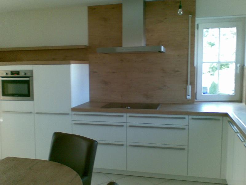

AW: Küche für EFH
Hallo Multisaft,
unsere Haube hat 170 cm (ich 170 cm + GöGa 180 cm groß).
Das Kochfeld ist auf einer übertiefen APL ca. 5 cm vorgezogen, da die Gutmann -DAH auch ein bißchen tiefer ist als bei anderen Herstellern.
Mein GöGa hat sich noch kein einziges Mal gestoßen, da die DAH ja nicht abschließend mit der Vorderkante der APL ist. Ich sehe da kein Problem bei deiner angedachten Höhe von 177 cm. ;-)

AW: Küche für EFH
Danke, Magnolia, für das Bild aus deiner (schönen) Küche.
Ich gebe Dir vollkommen Recht, wenn es um eine wandhängende DAH geht.
Ich habe lediglich die Befürchtung, wenn eine DAH über einer Insel hängt, etwa auf der Höhe +/- 175, die zum offenen Ess-/Wohnzimmer hin ausgerichtet ist, dass die Küche nicht "den" kommunikativen Charakter hat, wie wenn dort nichts hängen würde.
Aber ich lasse mich gerne eines Anderen belehren...
schönen Abend,
Gruss MultiiSaft

achja, Kerstin,
noch ne Nachfrage:
Was denkst du zur Durchgangsbreite zwischen Hochschrankzeile und Insel bzw. zwischen Fensterzeile und Insel von jeweils ca. 89cm ?? Ich halte das für grenzwertig, aber bin ja mehr als Laie...
Breite der Insel selbst ist 90cm. Ist das ausreichend?
Danke und schönen Abend!
AW: Küche für EFH
ich hab das nochmal mit der Brüstungshöhe eruiert, bezogen auf die Bilder im Post 4:
diese haben eine Brüstungshöhe von 136 ab FFB, sind 73 hoch, das sind dann 149 Brüstung bezogen auf RFB.
Mir gefällt die Art der Fenster.
Findet ihr diese zu klein/schmal bzgl. Helligkeit in der Küche generell und der Arbeitsplatten ?
Danke
