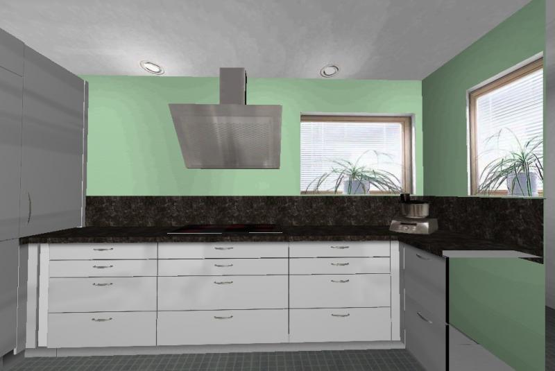

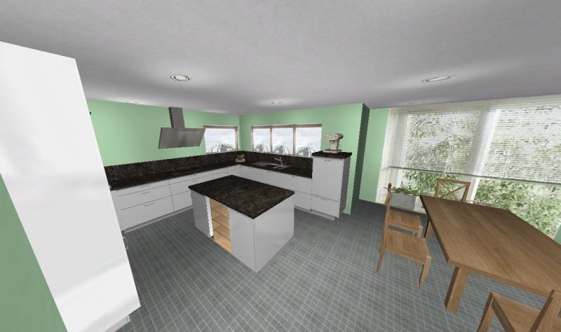

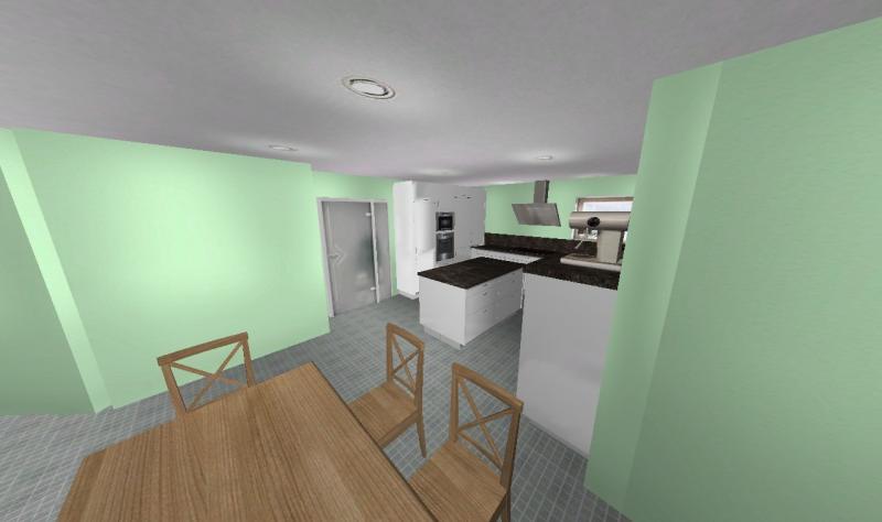

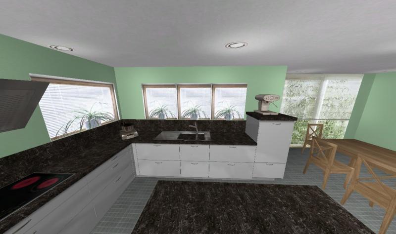

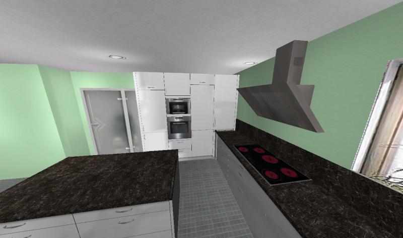

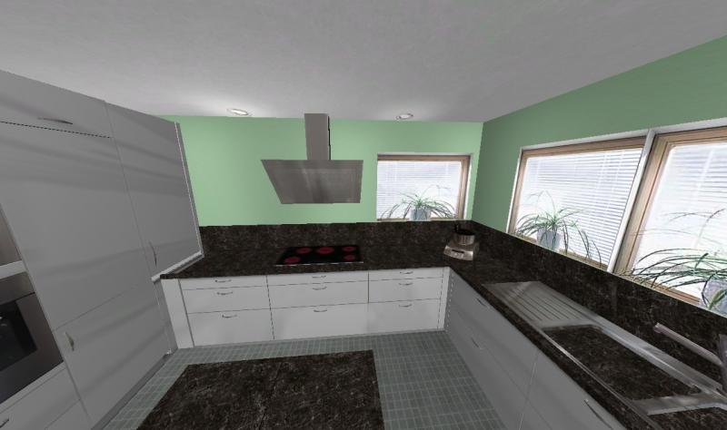

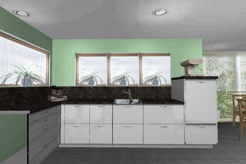

So, nun habe ich mit unserem Favorit mal den
Alno Planer bemüht und stelle diesen mit Ansichten hier wieder zur Diskussion. Wie immer gilt: Ich bin nicht ganz so bewandert mit dem Planer, weswegen ich die Küche nicht 100%ig so projektieren kann, wie ich das gern hätte.

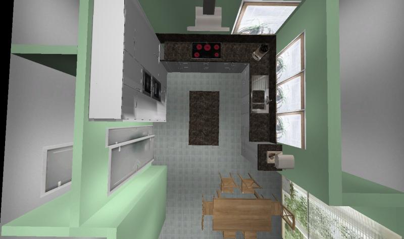

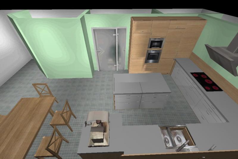

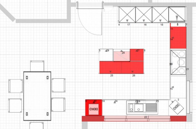

Aufteilung Grundriss:
- planoben, Hochschränke:
Wange, 60er
Hochschrank für Kühl-/Gefrier-Kombi, 60er für 2 Heißgeräte übereinander, 60er Vorratsschrank mit 5 Innenauszügen, im Eck dann so ne Art "Ulla-Schrank", totes Eck darunter.

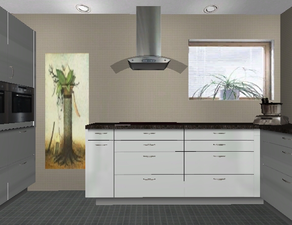

-planrechts, Kochfeldzeile:
80er, 100er, 80er, mit jeweils einer Schublade und 2 Auszügen. auf dem 100er dann das Kochfeld (vermutlich ein 80er oder evtl. ein 90er
Induktion - ein Gerätethema werde ich noch separat aufmachen) und eine (Kopffrei-)DAH darüber. ganz unten totes Eck.

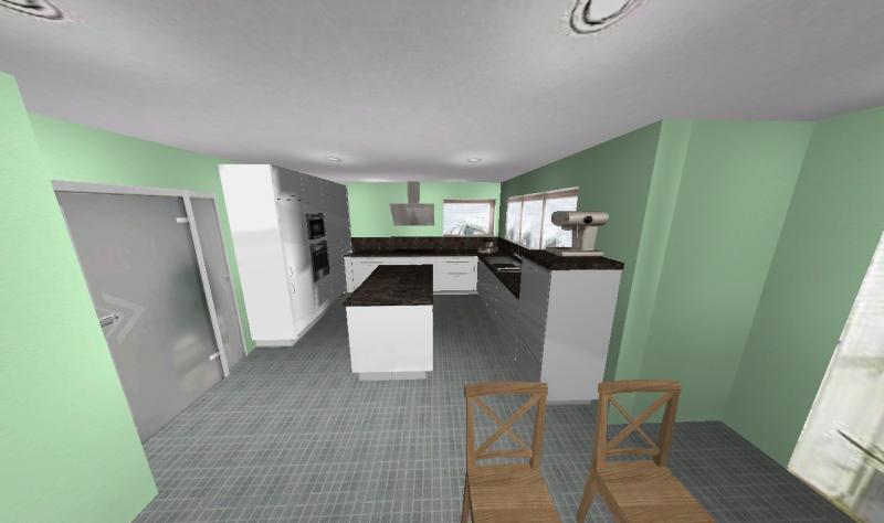

- planunten, Spülenzeile:
90er mit 2 Auszügen, 60er mit Spüle, 90er mit 2 Auszügen, hochgebauter GSP (allerdings kommen wir hierbei beim einem KFB auf insgesamt 1,50m Höhe, was mit etwas zu hoch erscheint für die Praxis, ich will ja schließlich Geschirr nicht hoch heben müssen... oder?)
-Insel:
zur Spülenzeile hin: zwei 80er mit 46 Tiefe, jeweils 1 Schublade und 2 Auszüge,
auf der anderen Seite: aussen zwei 50er (Türen) mit 35 Tiefe, in der Mitte ein offenes Regal (nat. auch in weiß, für Kochbücher etc.)
Platz zwischen der Insel und den APL bzw. Hochschränken sind mind. ca. 95cm
an die hintere Wange der Insel haben wir zwei oder drei Steckdosen vorgesehen, also nirgends AUF der APL, sondern seitlich AN der Insel.
Hier könnten wir uns auch zwei/drei Haken vorstellen für Geschirrtücher oder Topflappen (sonst ist ja kein Platz mehr
Ein paar Fragen, die ich einfach mal so in die Runde schmeisse (ich werde mal durchnummerieren, dann ist es einfacher, auch zu einzelnen Fragen was zu sagen...):
1. sollten die Wangen (sichbare, an den Hochschränken, an der Insel, am hochgebauten GSP) ebenfalls Hochglang lackiert sein? Wir bekamen hier unterschiedliche Aussagen wie, "ja, das muss auf jeden Fall", bis "nein, das würde ich extra nicht machen, zum einen ein schöner Kontrast, zum anderen Kosten gespart" - Eure Meinung?
2. hab mich hier von Euch inspirieren lassen und denke über einen Müllauszug (direkt unter der AP) nach. sollte der dann lieber links oder rechts vom Spülbecken sein? oder ist ein 90er Schrank hierfür doch zu groß?
3. Wie nutze ich den 60er Spülschrank am besten?
4. Ist die Aufteilung für Euch sinnvoll? Andere Vorstellung? Wenn ja, warum?
5. Gibt es Lösungen / Fotos für die beschriebenen Steckdosen für unsere Insel?
6. Noch überhaupt nicht sicher sind wir bzgl.
Nischenverkleidung (ich hoffe, das ist der richtige Fachbegriff, also über der APL an den Wänden bis zur Fensterbrüstung (es wird KEINE APL-tiefen Fenster geben - nicht gewünscht von meiner Frau, da sich davor genau die Terasse befinden wird und sie nicht möchte, dass man auf ein evtl. vorhandenes Chaos
rund um die Spüle blicken kann).
Für Links und/oder Tips wäre ich sehr dankbar, speziell auch für den Bereich am Kochfeld...
