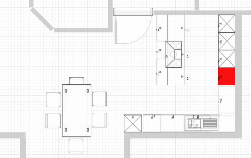

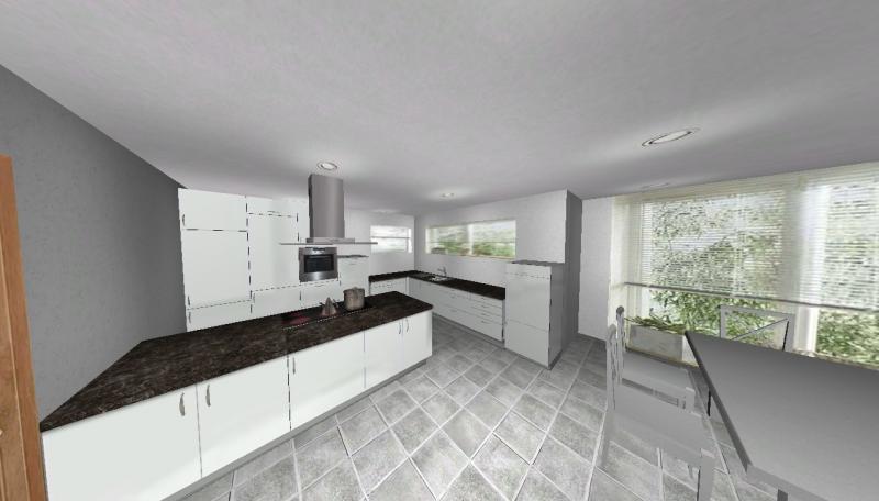

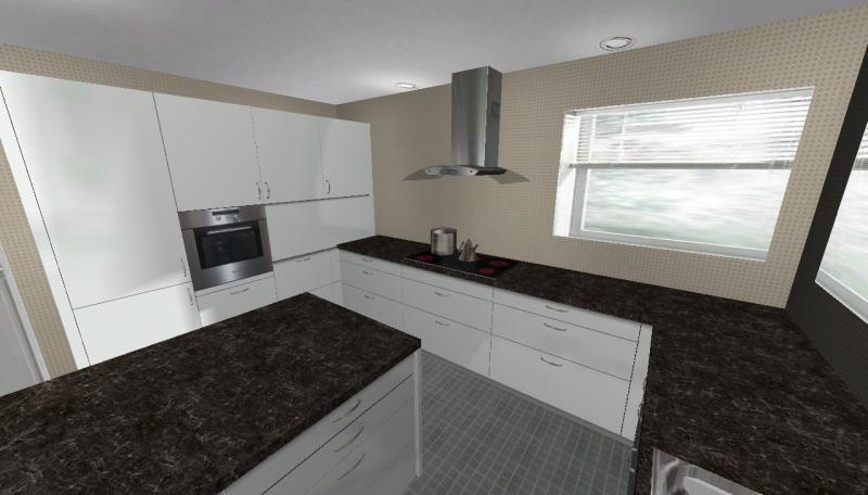

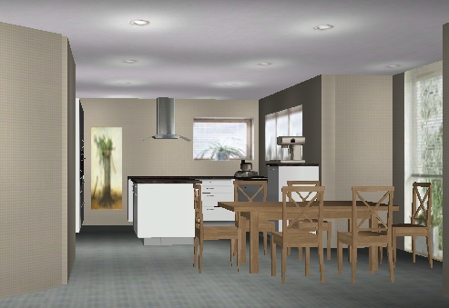

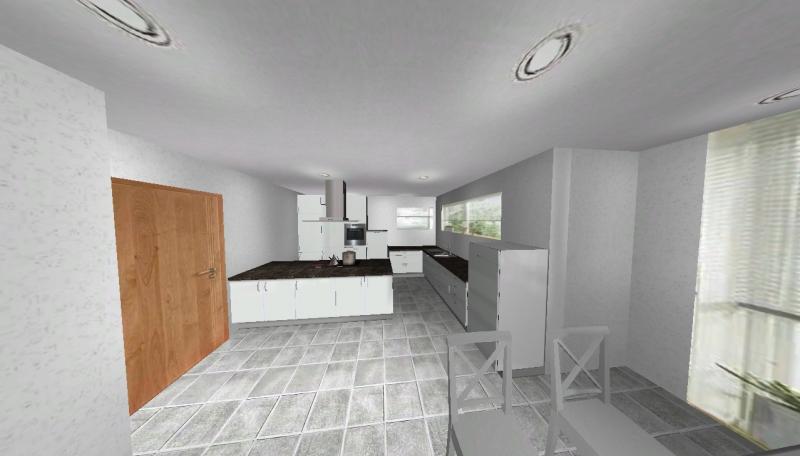

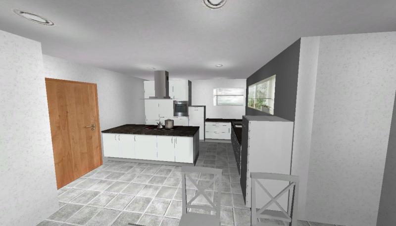

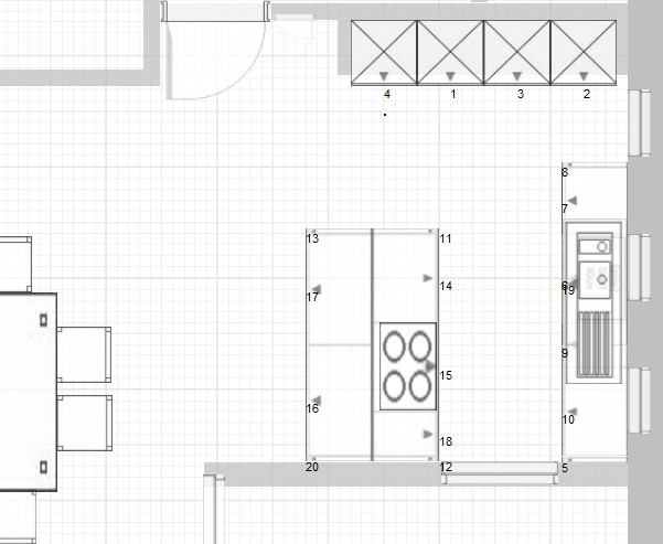

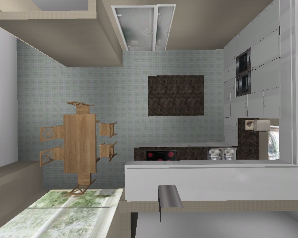

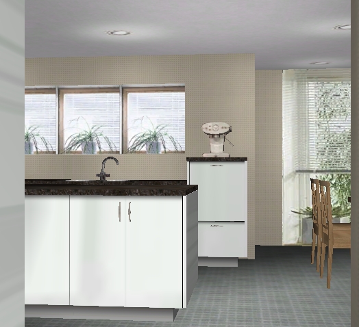

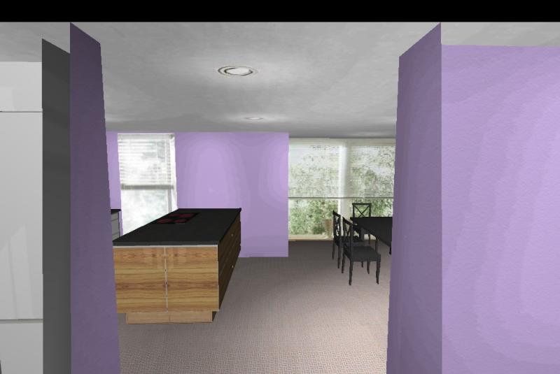

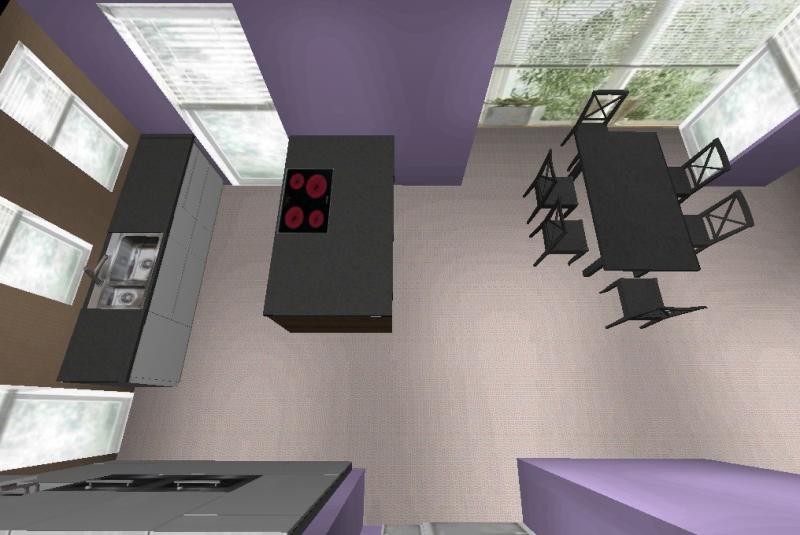

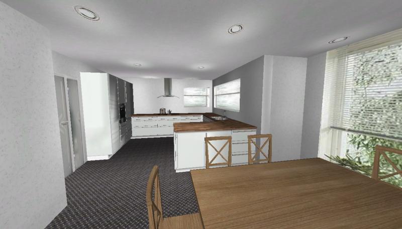

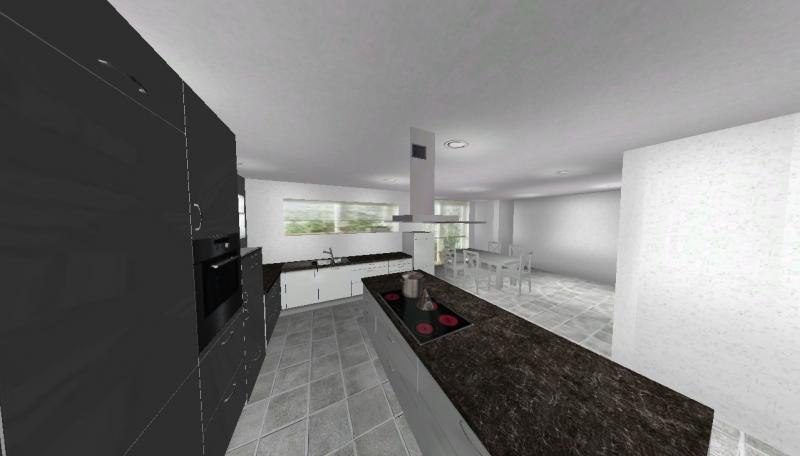

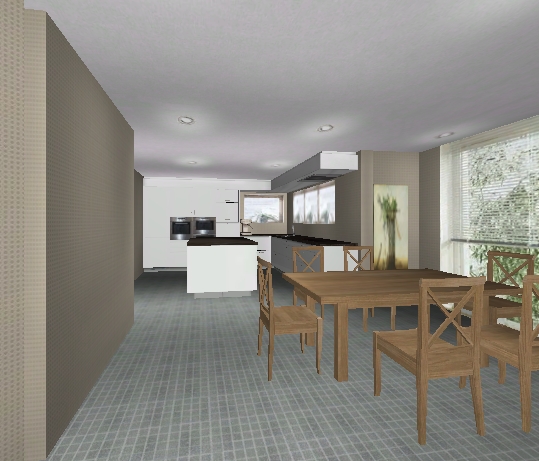

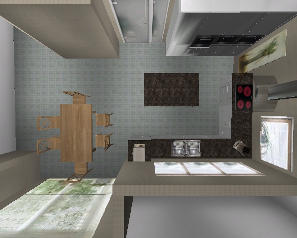

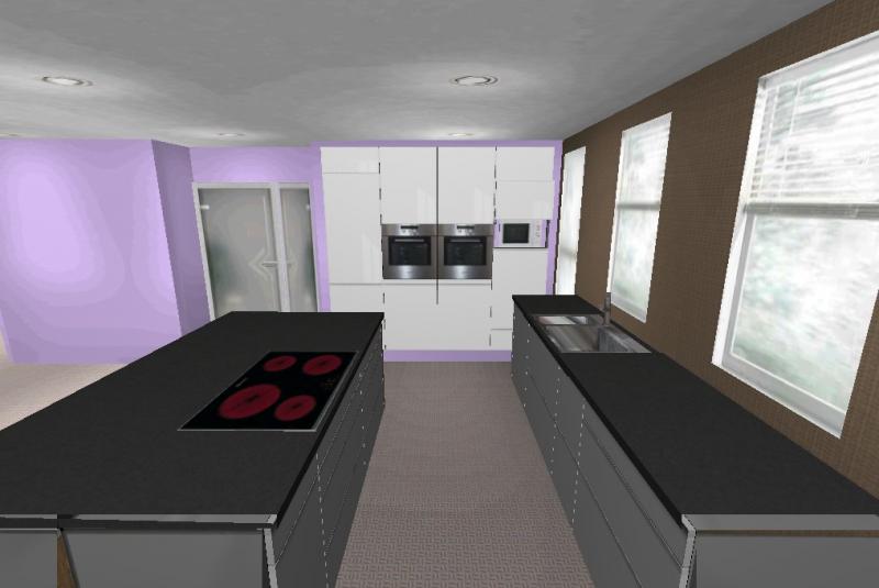

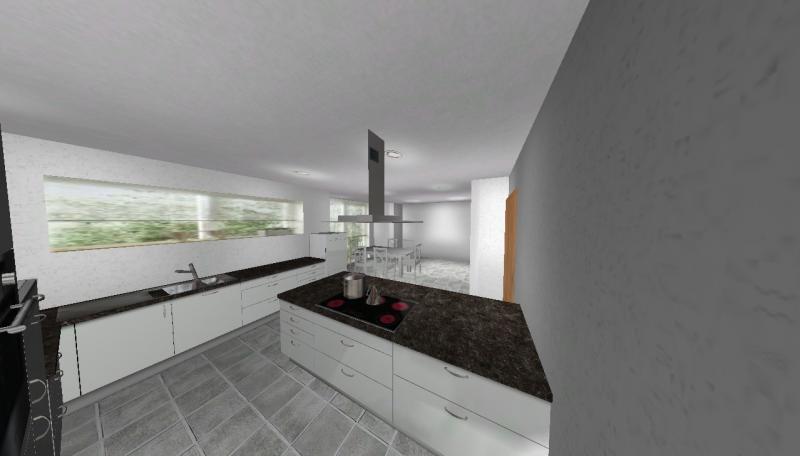

ich werf mal noch ne Idee in die Runde - vielen Dank für Kritik und alle Kommentare!
was hab ich mir gedacht:
schönen Gruß

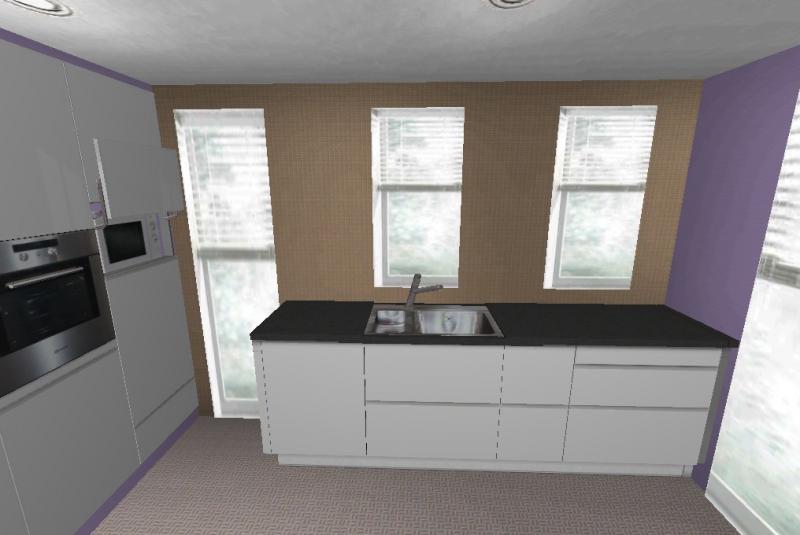

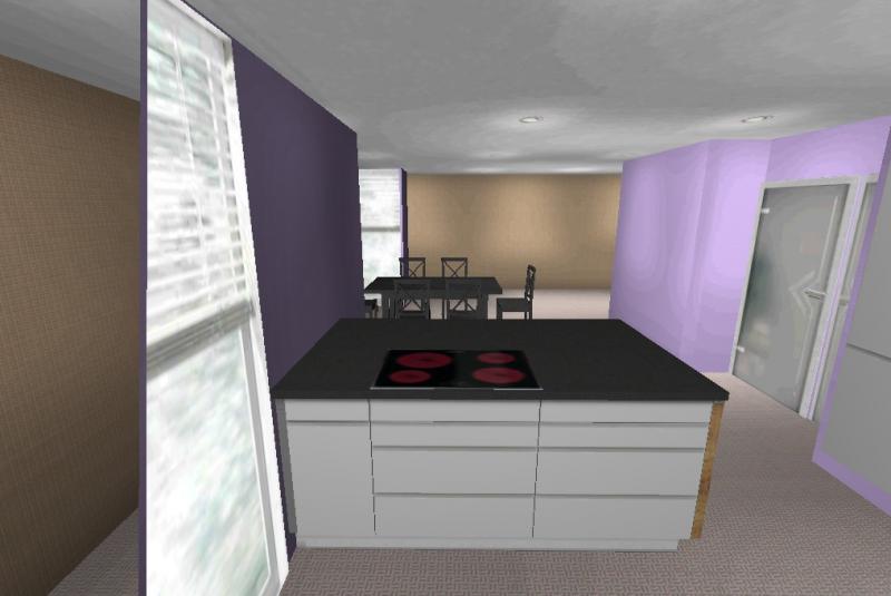

P.S. hab heut von nem Küchenstudio ein Entwurf zurück bekommen. leider wurde wenig Augenmerk auf die Erdgeschoss-Voraussetzungen gelegt, so dass einiges nicht passt. Im Ganzen kommt der Entwurf meiner G-Küche sehr nahe...

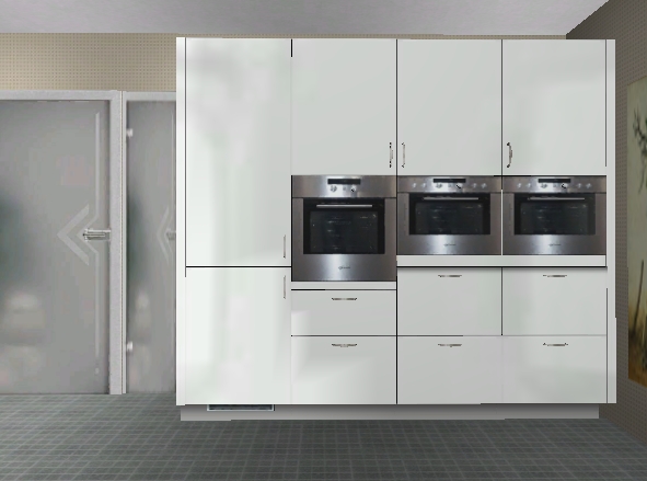

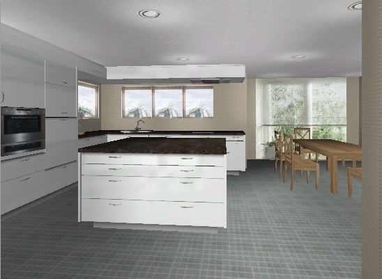

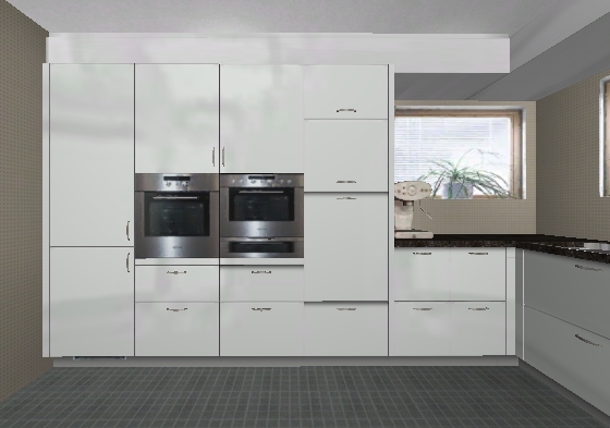

- hab die Alnoplanung auch mal gem. dem Grundriss ausgerichtet, somit ist nun planoben auch "immer" planoben (ausgenommen nat. meine ersten zwei Ideen).
- Kühlkombi befindet sich in der Hochschrankzeile ganz oben rechts,
- danach ein Vorratsschrank mit Türe, 5 oder 6 (Innen-)Auszügen und ganz oben Einlageboden (-böden).
- Danach dann ein Hochschrank mit hoch eingebautem Backofen (plus evtl. Dampfgarer oder Mikrowelle - Meinungsfindung hierzu läuft noch)
- dann ein halbhoher Seitenschrank (evtl. ca. an Brüstungshöhe der Fenster angepasst...??) mit hoch eingebautem GSP (wie hoch sollte der denn max. höher gesetzt sein?? ich würd mal sagen, Oberkante GSP nicht höher als 120m? sonst muss ich das Geschirr in Oberkorb ja wieder hoch "heben"...)

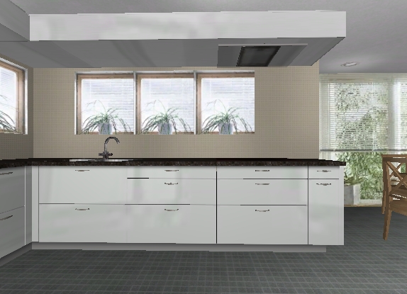

- danach dann die Arbeitsplatte ums Eck mit vielen Auszügen (ja, es ist auch i.M. ein LeMans eingeplant )
- Spüle (evtl. weißes Keramik, 90 breit) mit "Müllauszug" darunter
- Abschluss der AP-Zeile durch einen halbhohen Schrank für Geschirr (ich könnte mir auch einen schönen dekorativen kleinen Getränkekühlschrank vorstellen, aber die Auswahl ist da glaub nciht sehr groß - Tips?)

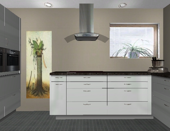

- Arbeitsinsel mit 90er Kochfeld Induktion
- mit 90er Unterschrank bzw. 60er daneben
- sowie vom Raum her zugängliche Schränkchen um die AP hier auf ca. 100c, Breite zu bekommen.
- Durchgangsbreite ist ca. 100cm zwischen Insel und Schränken.
schönen Gruß
