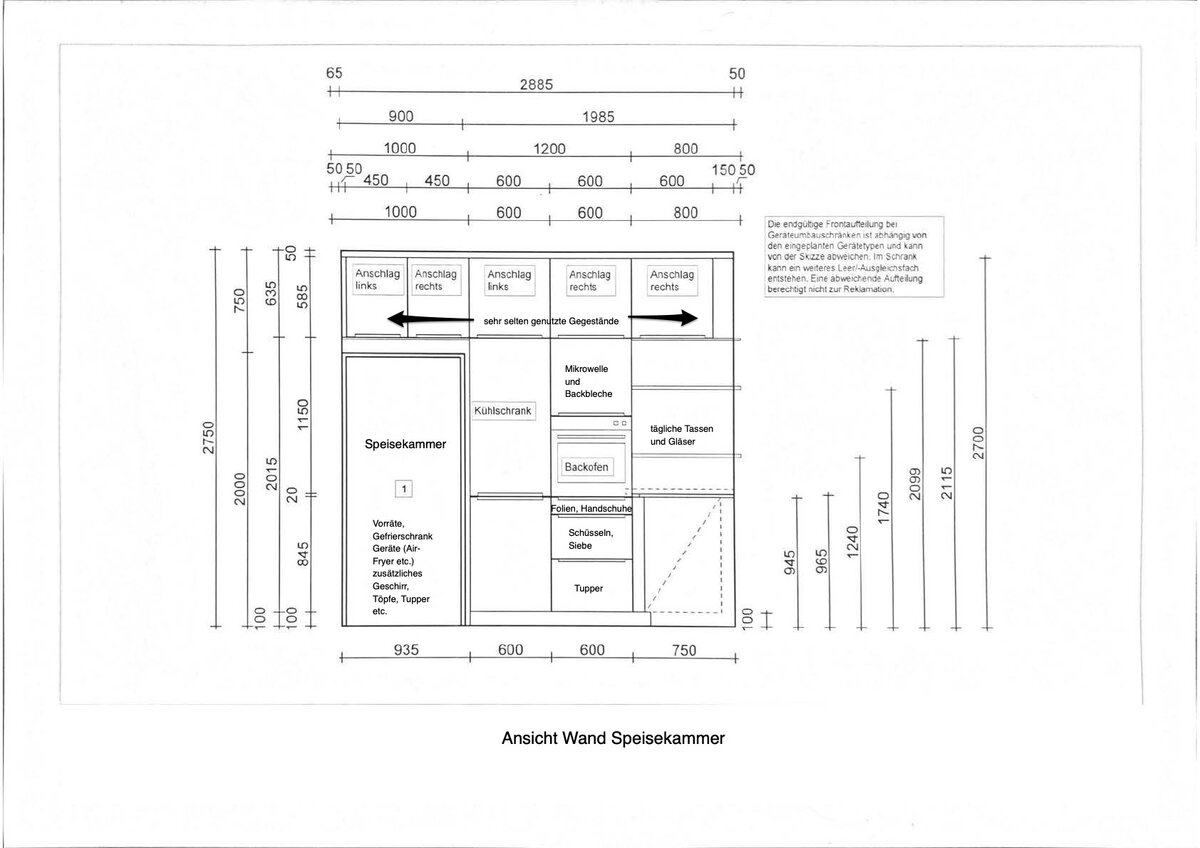

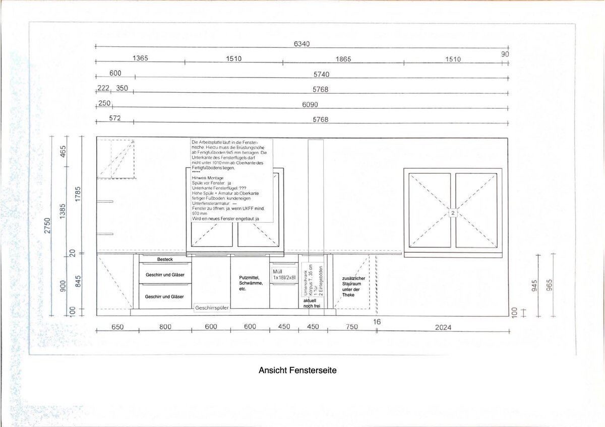

ich weiß nicht, ob dir bewusst ist, dass es in dieser Küche
sehr wenig Stauraum gibt? Ich meine in der Küche selbst
Geschirr
Tassen
Gläser
Tupper
Töpfe
Pfannen
Schüsseln
Siebe
Folien
Schneidbretter
Brot
Öl
Gewürze
die Liste ist nicht zu Ende.
Ich sehe 1 x 80er US links neben dem GSP und 1 x US unter dem Kochfeld, wo die oberen 20cm nicht nutzbar sind.
Unter dem BO dann noch 3 Auszüge, 60cm breit.

Da magst du Recht haben, Stauraum kann man eh nie genug haben. Ich hab mal eine grobe Stauraumplanung gemacht (siehe beigefügte Bilder). Ich denke es könnte klappen, vor allem wenn man vorne wirklich nur häufig genutzte Dinge hat und dann noch in die Speisekammer auslagert. Wenn dann noch ein schmaler Schrank an der Türseite dazu kommt (wenn es gut passt und nötig ist) dann kann ich mir das eigentlich vorstellen. Für Gewürze werden wir noch mehr Platz brauchen, aber da könnte man schöne Gewürze auch nochmal mit ins Regal stellen. Am Ende möchten wir uns auch etwas reduzieren bzw. darauf achten, was wir wirklich brauchen, da wir aktuell in unserer Mietwohnung schon viel Kram haben, den es nicht bräuchte und wo wir einfach den Überblick verloren haben. Das sich in Zukunft dann wieder neuer Kram ansammeln wird, ist eh klar. Hauptsache der ist dann besser organisiert. ;-)
