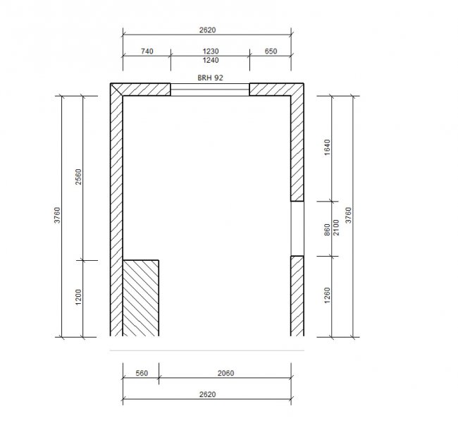

wir planen gerade die Sanierung eines 60er Jahre RMH. Dies umfasst auch den Durchbruch der Küche zum offenen Wohn-/Eßbereich.
Probleme bereiten uns u.a. die Planung der Tür zwischen Diele und Küche. Der Türsturz könnte villoeicht noch verschoben werden. Ursprünglich wollten wir hier eine Schiebetür habe, sind uns aber nicht mehr sicher.
Unser Ziel in der Küche ist es, Stauraum zu maximieren. Gerne auch durch einen Arbeitsblock zwischen Küche und Eßbereich.
Für jegliche Ideen bin ich sehr dankbar.
Leider hat die Installation des ALNO -Planers wiederholt nicht geklappt.
Vielen Dank schon mal!
Friesenhagen
Checkliste zur Küchenplanung von friesenhagen
Körpergrössen aller Hauptbenutzer (wegen Arbeitshöhe ) in cm : 190, 172
Brüstungshöhe des Fensters (in cm) : 92
Fensterhöhe (in cm) : 120
Raumhöhe in cm: : 240
Küchenstil? : Landhaus
Gewünschte o. vorhandene Tischgröße : Eßtisch ist außerhalb der Küche in angrenzendem EZ
Wofür soll der Sitzplatz in der Küche genutzt werden? Wie häufig? : Nicht vorhanden
Was steht auf der Arbeitsplatte oder soll dort stehen? : Kaffeemaschine, Wasserkocher, Brotbehälter
Was/wie wird gekocht? (Alltagsküche, Menüs, Snacks usw) : Alltagsküche und Menüs
Wird alleine gekocht? Oder auch gemeinsam? Mit und für Gäste? : meist allein
Was stört an der bisherigen Küche und was soll die neue Küche unbedingt können? Warum? : Spülmaschine soll nach oben, mehr Stauraum

Kannst du dir den AlnoPlaner runterladen? Dann kannst du mitplanen und selber in 3 D deine Küche anschauen.. https://www.kuechen-forum.de/forum...rzanleitung-incl-pdf-zum-herunterladen.2883//
Planlinks, ist ein Versorgungsschacht?
Wäre es eine Option, die Tür zum Flur ganz zuzumachen? Dann könnte man auch dort Schränke stellen.
Wasseranschluss, hast du ja geschrieben ist vollkommen variabel. Wie siehts mit der Abluft aus?

Links ist tatsächlich ein Versorgungsschacht!
Abluft müßte man noch einrichten - da sind wir flexibel.
Wir wohnen momentan in dem sanierten Nachbarhaus (identischer Urzustand) zur Miete. Bei unserem gemieten Haus ist der Türsturz mit einer Glasschiebetüre versehen, die uns nicht gefällt.
Wir schätzen jedoch die Helligkeit und die kurzen Wege, die sich daraus ergeben. Daher würden wir diesen Durchgang gerne beibehalten.
Ich versuche noch einmal, den ALNO -Planer zu installieren - hat aber bisher nicht geklappt.
ich könnte auch mal einen Plan unserer jetzigen Küche (im grundrißgleichen Mietshaus) schicken - allerdings gibt es hier einige Aspekte, die uns nicht gefallen.

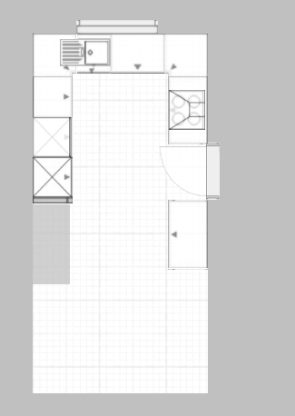

ich hab erst mal euren Raum im Alno Planer angelegt.

Vor den Treppenaufgang kommt der Eßtisch (90x180 freistehend geplant und paralle zur Längswand).
Wir haben bisher auf Höhe des Vorsprungs einen Schubladenschrank (öffnet zur Küche) und dachten daran, an dessen Rückseite noch einen gleich hohen Unterschrank gegenzustellen, welcher zum Eßbereich öffnet.
Was meinst Du?
Ein Küchenstudio empfahl uns, den Türsturz rechts so zu versetzen, damit wir an der rechten Längsseite mit insgesamt 185 cm Länge mehr Platz für einen 90er Eckschrank schaffen. Wir finden diese Maßnahme jedoch etwas aufwändig und wären auch hier für Vorschläge dankbar.
Liebe Grüße, Friesenhagen

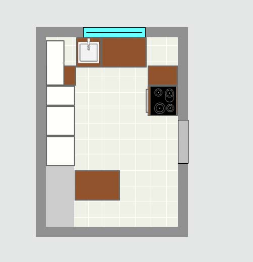

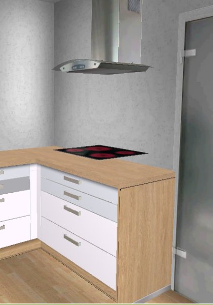

So, ich habe da erst mal eine erste Diskussiongrundlage;-)
Planlinks 3 Hochschränke: Backofen , Kühlschrank, hochgesetzte Spülmaschine.
Evtl. kann man auch Spülmaschine und Backofenschrank tauschen. Oder man könnte auch über die Spülmaschine ein Kombigerät setzen. Ihr seid ja groß)
Spülzeile. Da könnte man überlegen, einen 50er Spülenschrank zu nehmen, dann kann man auch einen großen 80er Auszugschrank stellen.
Planrechts kochen. Kochfeld über einen breiten 100er Auszugschrank. Dann nur darauf achten, dass 30 cm Platz seitlich bleiben.
Und neben der Tür kann man auch noch schön einen 100er Auszugschrank stellen.

Die Idee des Auszugschranks neben der Tür finde ich interessant. Bislang hatten wir dort wieder an eine Schiebetüre gedacht und einen Küchenblock auf der planlinken Seite.
Was mir etwas eng erscheint ist die Ecke hinten links neben der Spüle.
Der Backofen muß nicht unbedingt hoch sein.
Die Ecke rechts bleibt tot (sowohl unterhalb als auch oberhalb der Arbeitsplatte ) oder fällt Dir hier noch etwas ein, was zusätzlichen Stauraum schafft?

@Tara: Die Position des Backofens find ich nicht schlecht. Einen heißen Hintern beim Spülen bekommt man da aber nicht, oder? :-)
Momentan haben wir ja einen Schubladenschrank planlinks im rechten Winkel zum Versorgungsschacht. (@Vanessa: darin läuft auch der Kamin und daher ist ein Verschieben eher unmöglich). Diesen finde ich eigentlich super praktisch, da ich dort Geschirr und Besteck untergebracht habe und oben Speisen aus dem Kühlschrank ablegen kann, bevor ich sie in den Eßbereich rüberreiche.
Allerdings hat unser Vermieter eine Bar "draufgesetzt", welche bei uns keinen Sinn macht.
Daher war meine Idee, im Eßbereich noch einen Schiebeschrank gegenzusetzen, in dem man Toaster etc. unterbringen kann.
(siehe Bild)
@Vanessa: den Durchgang planrechts würde ich nur sehr ungern komplett schließen, da es Licht bringt!
LG, Friesenhagen

Nö, im Winter wird's dich freuen einen warmen Hintern zu haben.:cool:
Wie häufig hast du den Backofen an, und bist gleichzeitig am Spülen? Und die Backofenscheibe wird ja nicht mehr heiß, nur das bisschen Gebläse.
Wobei ich dir gar nicht sagen kann, wie das bei den neuen Backöfen ist, ob da überhaupt noch warmes Gebläse rauskommt.
Ich steh zurzeit beim Schnibbeln so beim Backofen , mich hats noch nie gestört.
Klar ist die Stelle nicht optimal, aber ich wollte dir Stauraum auf der anderen Seite schaffen;-)
So, wie du den Herd jetzt gestellt hast, finde ich es zum einen unpraktisch, da du nur an einer Seite etwas abstellen kannst und zum anderen ist die Gefahr viel zu groß, dass beim Türaufmachen, der Pfannenstiel entweder runtergrerissen, oder dir Fettspritzer im Gesicht landen, wenn jemand gegen den Stiel rennt.

So, wie du übrigens die Schränke gestellt hast, geht's eh nicht, da du jeweils 65cm rechnen musst, denn die Auszüge müssen ja noch aufgehen und nicht gegen den nächsten Griff stoßen;-)
