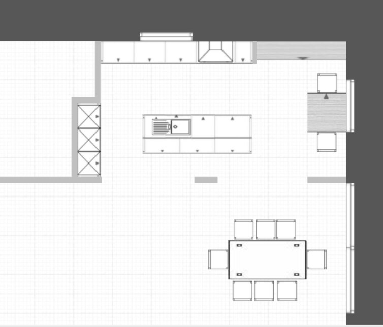

Du hast 6.3m Breite. Mach aus der Halbinsel aus #14 eine Insel. Abstand 1.0m zum Fenster, Insel 3.3m und du hast noch 2.0m als Durchgang/Eingang und für die Spielecke. Die Insel steht frei im Raum und hat keinen Kontakt zum Fenster, sodass du die Insel so platzieren kannst, dass der Zeilenabstand passt.
Andere packen Spüle und Kochfeld auf so eine Insel, du hast nur das Kochfeld drauf, da solltest du genügend Platz haben.
Jaaa aaaber... Hast du mal einen Blick auf den Grundriss in #14 geworfen? Die blöde Säule macht die Zweizeilen-Lösung zunichte, befürchte ich. Ich sehe zumindest keine Möglichkeit, wie es klappen könnte. Auch wenn 180 zu viel sind, 120-150cm sollte der Abstand zwischen den beiden Zeilen schon sein (wir kochen oft zu zweit, 150 konnten wir neulich bei meiner Schwester ausprobieren und fanden es gut). Aber ich nehme eure Hinweise ernst und werde wohl noch einmal neu anfangen und den Grundriss ganz neu denken. Was haltet ihr von folgender Idee?

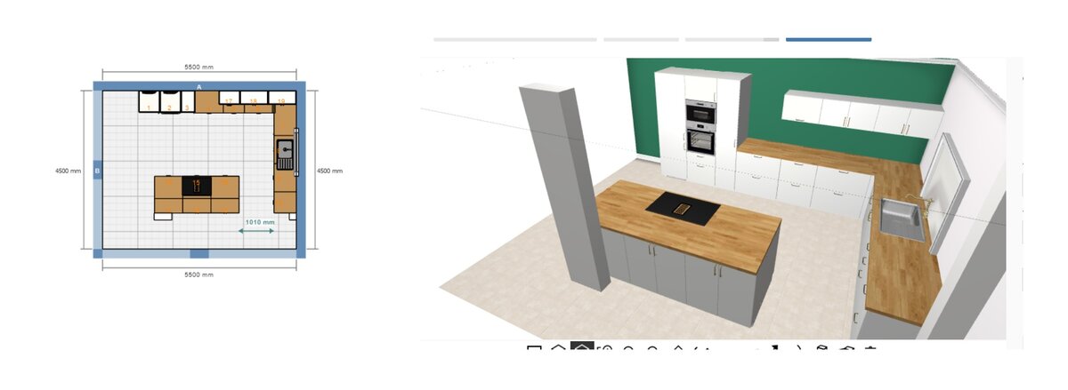

Mein Abstand ist 110cm. Auch zu Zweit - selbst mit Geschirrspüler offen im Gehbereich kommen wir 2 zurecht. ich bin 1,66 und wollte bewusst vorher diesen Abstand. Hat was mit Schrittbreite und Armspanne zu tun ;-)
Das wird jetzt schon offener. Du bist auf dem richtigen Weg. Ich persönlich würde die Säule nicht an die Insel dran kleben. Dafür gibt es keinen plausiblen Grund.
Der Abstand zwischen der Zeile planoben und der Insel mit 180 cm ist viel zu groß. Ich hab nur 90 cm, weil es nicht anders ging (fühle mich damit aber happy). 120 cm wären sicher optimal, würde ich auch nehmen, wenn ich die Option hätte. Aber eine doppelte Entfernung als ich sie jetzt habe, kann ich mir überhaupt nicht vorstellen! Mal eben was aus dem BO oder aus dem KS raus holen und abstellen. Da brauche ich eine Abstellfläche in Armlänge und nicht eine in 180 cm Entfernung. Wir kochen auch zuzweit. Wenn du die Möglichkeiten wie Insel und den Platz in Form von weiteren Arbeitsflächen hast, dann arbeitet man ganz anders! Man klebt nicht aneinander. Es ist viel kommunikativer sich gegenüber zu stehen und Augenkontakt zu haben. Den Abstand von 120 cm brauchst du, um mal an einander vorbei gehen zu können, auch das wird nicht ständig passieren, wenn du eine gute Planung hast. Im U wie du es ursprünglich geplant hast, ist es eng und man hat keine Ausweichsmöglichkeiten, da mögen die von dir favorisierten 150-180 cm noch irgendwie vertretbar sein, aber nicht mit einer Insel. Ich würde im Hauptbereich 120 bis maximal 130 cm einplanen und zur Kopfseite der Insel 100 cm.

sowas wäre meine Wahl
leider fehlen mir Angaben zu den Fensterpositionen. Die Haube/Kochfeld muss so positioniert werden, dass das Abluftloch neben der Wand außerhalb des Hauses rauskommt.
Die Insel ist 270x100cm groß plus Deckseiten.
An der Wand palnoben möglichst breite US stellen wegen dem Budget, was wohl für diese Planung nicht ganz passt.
ich würde irgendeine Trennung planoben zwischen Küche und Spielen vorsehen.
Das planrechte, kurze Wandstück neben der Terrassentür würde ich ca 1m belassen, man muss nicht alles überall hören und sehen. Im Spielseite kann man da ein Regal stellen. Die Möblierung im Spielbereich ist nur so reingemalt.
Der GSP ist planlinks neben der Spüle, rechts davon der MUPL .

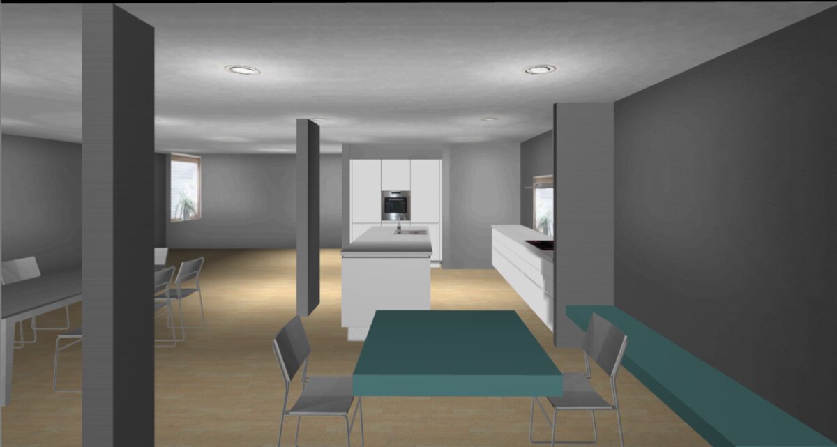

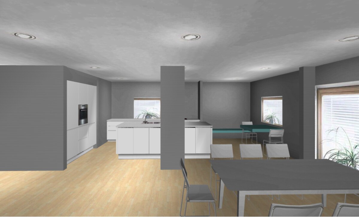

ehrlich gesagt finde ich die "Säule" im Raum gar nicht schlecht, man kann einiges damit anstellen, dekorieren, ein Regal davor, Beleuchtung usw. Auch sieht man dadurch etwas weniger von der küche, was nicht schlecht ist. Wie dick ist die tragende Wand?
Ich habe auch mehrere Säulen im Dachgeschoss, weil sie den Dachstuhl stützen und nicht entfernt werden können. Jede Säule hat von mir eine Beleuchtung bekommen und teilweise auch Funktion. Es muss kein Hindernis sein, sondern kann auch ein gestalterisches Element werden.

Du kannst an die Säule auch ein schmales offenes raumhohes Regal dran setzen, und den Bereich damit ganz dezent unterteilen. Im Bild ist das Regal etwas überdimensioniert, aber nur 1 oder 2 Elemente davon würden in Verbindung mit Beleuchtung eine wohnliche Atmosphäre schaffen.

Ich selbst habe 1,65 Abstand zwischen Kochfeld und Spüle gegenüber und muss sagen, daß es perfekt ist. Geschirrspüler auf und gegenüber die Auszüge auf, dann habe ich noch 50 cm dazwischen und kann mich drehen und wenden. 10 oder 20 cm mehr hätten auch nicht geschadet.

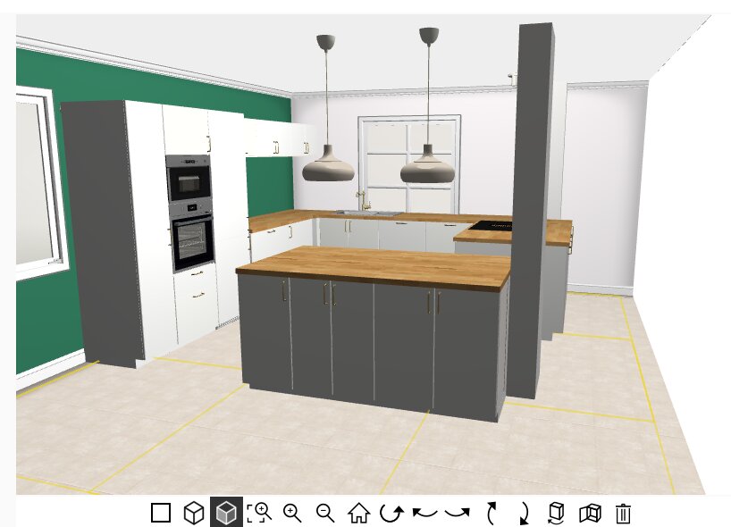

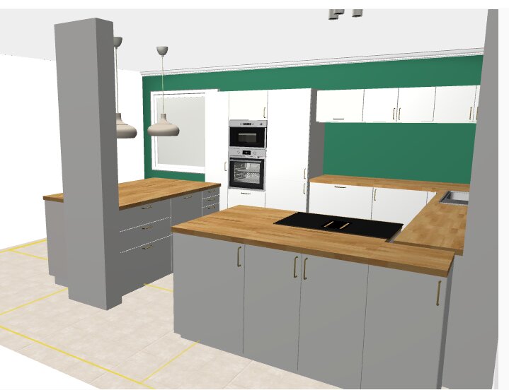

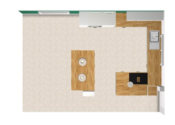

Ich habe den Grundriss nun noch einmal ein bisschen verändert, so dass die Laufwege zwischen Spüle und Herd nicht mehr so weit sind. An der Wandzeile würde sich viel Funktionales abspielen, Pausenbrote schmieren, Brotschneider, Wasserkocher, Toaster stehen da usw. Praktisch: Kühlschrank ist direkt dabei. Im vorderen Teil, bei Spüle und Herd, würde sich der "kommunikative" Teil abspielen. Unter der Abtropffläche Spülmaschine, rechts davon (zwischen Spüle und Herd) MUPL . Sollte mal richtig viel los sein, dient die Arbeitsplatte der Halbinsel als Ausweichfläche zum Gemüse schnippeln usw., sie bietet zusätzlichen Stauraum (sowohl für Küche als auch in die andere Richtung für Spielzeug usw.) und grenzt die Küche optisch ein wenig vom Spiel-/Wohnraum ab. Durch die beiden Durchgänge steht man sich hoffentlich nicht im Weg rum (der alte Grundriss scheint mir im Nachhinein etwas "gefangen").
Die Säule unten rechts wird natürlich bündig in die AP eingearbeitet, darunter ist ein bisschen Luft, da der Eckschrank zugunsten des MUPL nicht vorhanden ist. Evtl. könnte man den 40er-Schrank aus dem Wohnraum durchgehend machen, wobei ich nicht wüsste, was man in so einem Schlauch aufbewahrt.
Das Fenster braucht wegen der geringen Höhe vom Boden (80cm) eh ein festes Unterlicht, der Wasserhahn könnte also eine realistische Größe haben (halt nicht so ein moderner Industrie-Wasserhahn ;-)).
Die Lampen sind erstmal nur Deko, ich hätte gerne einen Sternenhimmel und über den AP Hängeleuchten. Bei der DAH wäre Abluft durch den "toten" Unterschrank zur Wand hin evtl. möglich, Umluft oder hängende DAH würde ich aber auch nicht ausschließen, wenn es die Planung wesentlich erleichtert.
Was meint ihr, wird der Plan nun etwas realistischer? :-)
Liebe Grüße
Mariane

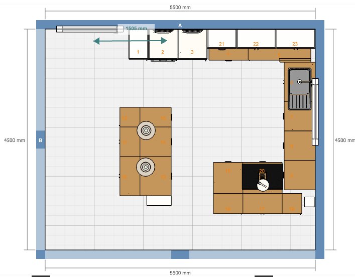

Ergänzung: Hier nochmal der Grundriss mit realitsischer Raumgröße (Spielbereich planlinks. Übrigens, ich rechne nicht damit, dass die Kinder da bleiben, sollen sie auch nicht. Aber dann können da Murmelbahn und Puppenhaus etc aufgebaut werden, anstatt im Wohnzimmer). Bisher hatte ich mich bei den Raummaßen auf die Küche beschränkt.

ok, danke! :-) Dann plane ich so jetzt erst einmal weiter. Bis zur konkreten Umsetzung werden noch ein paar Monate ins Land gehen, nicht wundern, dass ich nicht in 8 Wochen Fotos vom Endergebnis hochlade. Wegen der Rohre usw. ist es aber super, einen Plan im Kopf zu haben. Für die Details lese ich bis dahin noch fleißig mit im Forum und melde mich bestimmt nochmal mit weiteren Fragen! :-)
