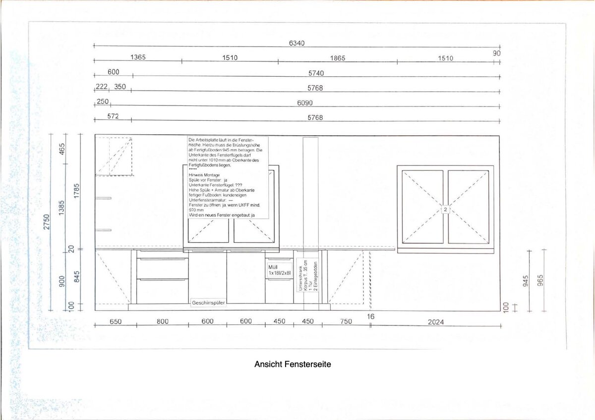

Hallo liebes Küchenforum,
Anfang September beginnen wir mit der Komplettsanierung unseres neuen/alten Hauses und dabei spielt die Küche für uns eine wichtige und zentrale Rolle. Es gibt eine aktuelle Planung (siehe Anlage), allerdings sind wir komplett offen für eure Ideen und Vorschläge.
Wir werden eine Wand zum Ess/Wohnbereich wegnehmen, um die Küche in diese Richtung zu öffnen. Außerdem möchten wir im hinteren Bereich eine Wand einziehen und so eine Speisekammer schaffen. Dort sollen alle Vorräte, zusätzliche Arbeitsfläche für unsere ganzen Küchengeräte (Airfryer, Küchenmaschine, Pastamaker etc.) und der Gefrierschrank untergebracht werden. Auf die Arbeitsfläche in der Küche möchte wir nur wenige Geräte/Gegenstände stellen. Vorne in der Küche sollen alle Kochutensilien, Geschirr, Gewürze etc. in Schränken und Auszügen untergebracht werden.
Auf Hängeschränke an der Fenster- und Esszimmerseite würde wir gerne verzichten. Kleinere (offene) Regale wären aber in Ordnung. Wichtig ist uns möglichst viel Stauraum und Arbeitsfläche. Dies möchte wir mit großen Auszügen und den Hochschränken an der Speisekammerwand realisieren.
Wir verfolgen einen simplen, minimalistischen Look. Für uns ist die Küche eher eine Art Werkstatt und der praktische Nutzen und die Funktion sollte über dem Design stehen. Aber natürlich sollte es passen und schick aussehen. Es muss aber keine komplett durchgestylte Pinterest-Küche werden. Bei den Fronten haben wir aktuell ein helles Kristall-Grau-Satin geplant und die Arbeitsplatte soll 2cm schwarzer, matter, satinierter Granit werden. In der Küche verlegen wir große Fliesen in grauer Betonoptik und im Esszimmer/Wohnbereich wird Eichenparkett verlegt. Die Wände bleiben erstmal weiß.
Der aktuelle Entwurf gefällt uns grundsätzlich schon ganz gut, folgende Punkte würden wir gerne direkt ansprechen:
- aktuell haben wir die Unterschränke von Schüller mit einer Höhe von 84,5 cm. Diese gibt es aber leider nicht in der tiefen Version mit 70cm, so dass sie weiter vorne stehen, damit wir eine Arbeitsfläche von 70cm haben. Alternativ könnte man die US mit einer Höhe von 78cm nehmen und dann die Tiefe Variante mit 70cm. Dann müsste man allerdings einen 15cm Sockel nehmen, um auf eine finale Arbeitshöhe von 96cm zu kommen. Mit den 84er US wäre es ein Sockel von 10cm.
Was macht hier im punkto Stauraum und Ästhetik mehr Sinn?
84er US mit 60er Tiefe und 10cm Sockel
oder
78er US mit 70er Tiefe und 15cm Sockel

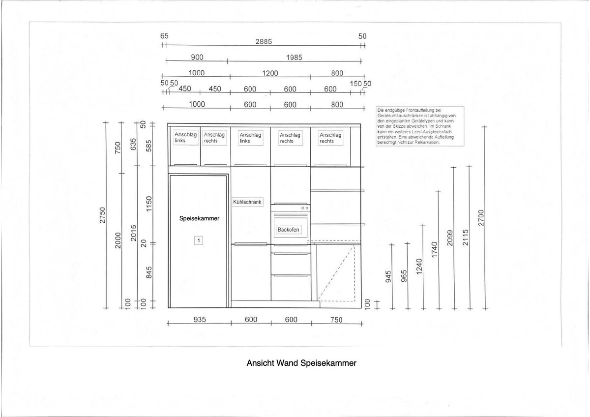

- die Schrankwand zur Speisekammer sieht noch etwas asymmetrisch aus (Spalt über dem Durchgang und rechts oben an der Wand, zwei verschiedene Schrankgrößen in der oberen Reihe etc.)
Habt ihr Ideen, wie man die Hochschrank -Wand noch passender aufteilen könnte?
- Den hellen, cleanen Look wollen wir mit ein paar Holzelementen (aktuell Eck-Regal an der Sitzseite und zwei Regalbretter hinten an der Speiskammerwand) und vllt offenen Regalen etwas auflockern. Außerdem überlegen wir evtl. ein paar Fronten (z.B. die oberste Reihe der Hochschränke) in Holzoptik zu wählen.
Aktuell wirken die beiden Holzelemente noch nicht wirklich schlüssig. Vllt fällt euch hier was ein, um diese Akzente noch besser zu setzen. Eventuell auch ein anderes Regal an der Sitzseite?
- da wir den Raum durch die Speisekammer verkleinern, würden wir den Durchgang zur Speisekammer evtl. sogar offen lassen, um das Raumgefühl etwas aufzulockern. Alternative wäre eine Schiebetür oder Schranktüren, damit die Kammer versteckt wäre. Aber wie praktisch wäre das im Alltag? Und aktuell wurde uns gesagt, das ein Schranktür nicht möglich sei...
Soweit die Planung und unsere Gedanken. Wenn noch wichtige Infos fehlen sollten, dann fragt gerne jederzeit nach.
Wir freuen uns auf euren Input und sind wirklich komplett offen für eure Vorschläge und Ideen. Vielleicht macht ja auch ein ganz anderes Layout mehr Sinn und sicher gibt es Dinge, an die wir noch gar nicht gedacht haben.

Du möchtest einen hohen Korpus und Übertiefe. Nach deiner Aussage bietet Schüller diese Kombi nicht an. Meines Wissen wäre diese Kombi bei Ballerina erhältlich, die haben auch einen guten Kurs. Fragen schadet nicht, dann muss du dich nicht zwischen zwei schlechten Kompromissen entscheiden :-)
Was den Zugang zu Speisekammer angeht, würde ich drüber keine Hängeschranken planen. Und für ansehnliche Integration in die Hochschrankwand könnte es wiederum mit dem Budget knapp werden. Daher hätte ich mit einer normalen Tür bzw. Schiebetür geplant ohne Umbau.
Habt ihr auch eine Variante ohne Speisekammer durchgespielt?
Auf ein abgeschrägtes Eckregal an der Halbinsel würde ich verzichten, sieht altbacken aus.
Auf der Inselrückseite sind keine Unterschränken geplant?

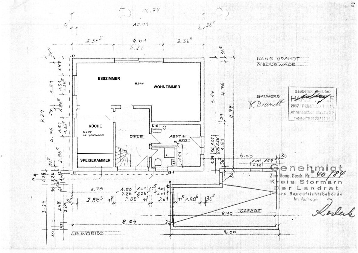

Wieso steht in dem Plan 10 x 9.2m? Das sind die Aussenmaße. Das Fenster planoben links in dem Plan ist an einer anderen Stelle als im Etagenplan
Sorry, gab mich verguckt
Chrizzly
16
Du hast Recht, irgendwas stimmt da nicht. Das werden wir noch überprüfen. Ein Ausmaß für die Küche bzw. die gesamte Sanierung steht ja eh noch aus. Da wird sich sicherlich noch was ändern.
Die Insel können wir sonst definitiv noch in der Tiefe kürzen.
Das Küchenstudio hat auf dem originalen Grundriss geplant, wobei der schon sehr alt ist und da z.B. auch noch Fenster fehlen. Allerdings nicht im Küchenbereich.

23.935
kannst du mal all die IST Maße in diesen Plan reinschreiben?
wenn eine Speise sein soll, dann würde man den Eingang an dieser Stelle machen, um eine Ecke zu vermeiden.

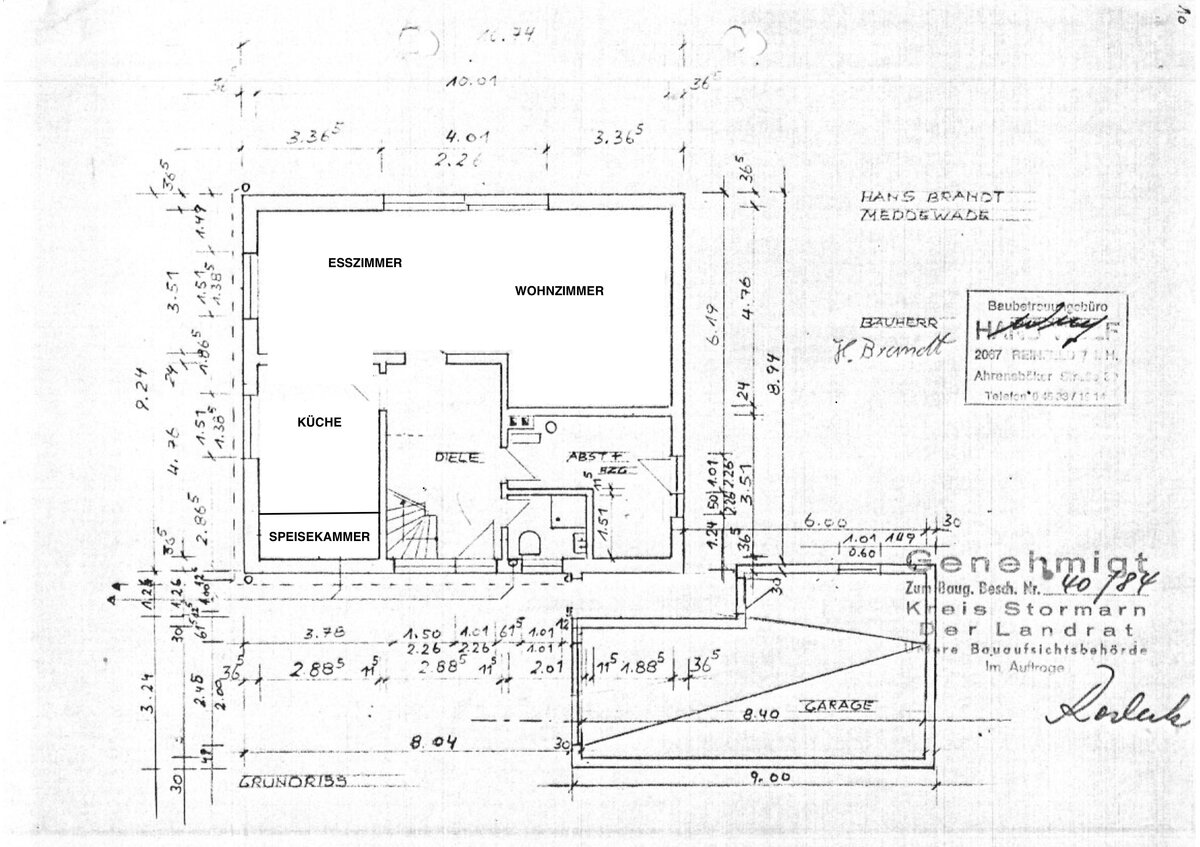

Hi Evelin,
den Plan hab ich so nachgebaut, offenbar leider fehlerhaft. Ich hatte mich eigentlich an dem Grundriss orientiert... Diesen habe ich dir nochmal beigefügt. Einen anderen Plan habe ich leider nicht und daran hat sich das Küchenstudio auch orientiert. Die Pläne dafür findest du im ersten Post.
Den Eingang der Speisekammer dort zu setzen finde ich auch interessant. Ich überlege nur, dass es ja eigentlich nett wäre, wenn man direkt neben dem Ofen noch eine Ablage hätte. Aber vllt verzichten wir ja wirklich auf die Tür und dann könnte man an der Türseite noch Ablagefläche einplanen.
