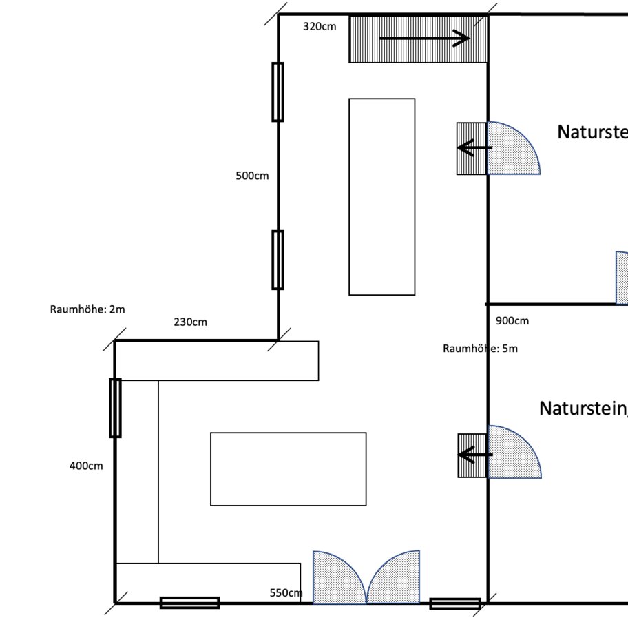

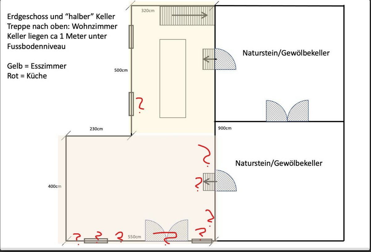

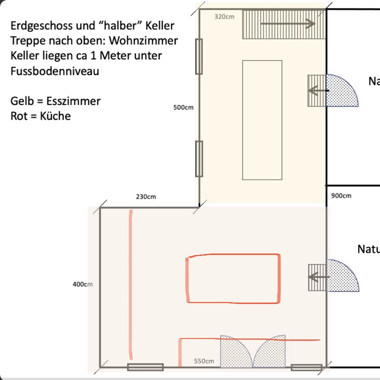

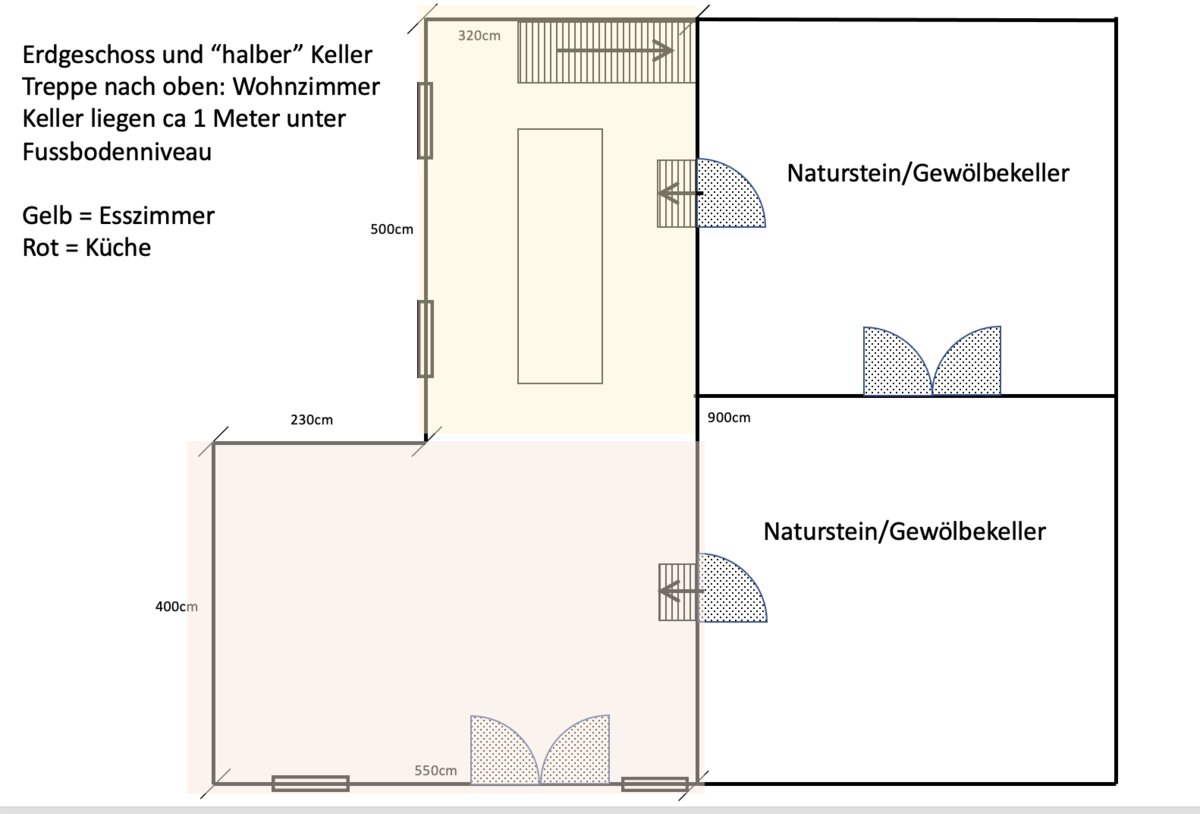

Zum Bild:
Bitte entschuldigt meine sehr rudimentäre Zeichnung. Gerne male ich mehr, wenn ich ein besseres Programm für Mac gefunden habe.

Erstmal Glückwunsch zu dem schönen alten Haus. In dem Raum ist quasi alles machbar. Hast du mehr Maße? Wie groß sind die Fenster/Türen und wo sind die? Also die Fragezeichen bitte mal mitteilen.
Was bedeutet Raumhöhe 2 oder 5 m? Wo genau?
Kannst du deine eigenen Ideen vielleicht mal kurz skizzieren? Das Budget spielt keine Rolle? Mit deinen Größen- und Gerätevorstellungen könnte das auf 50k + X hinauslaufen.

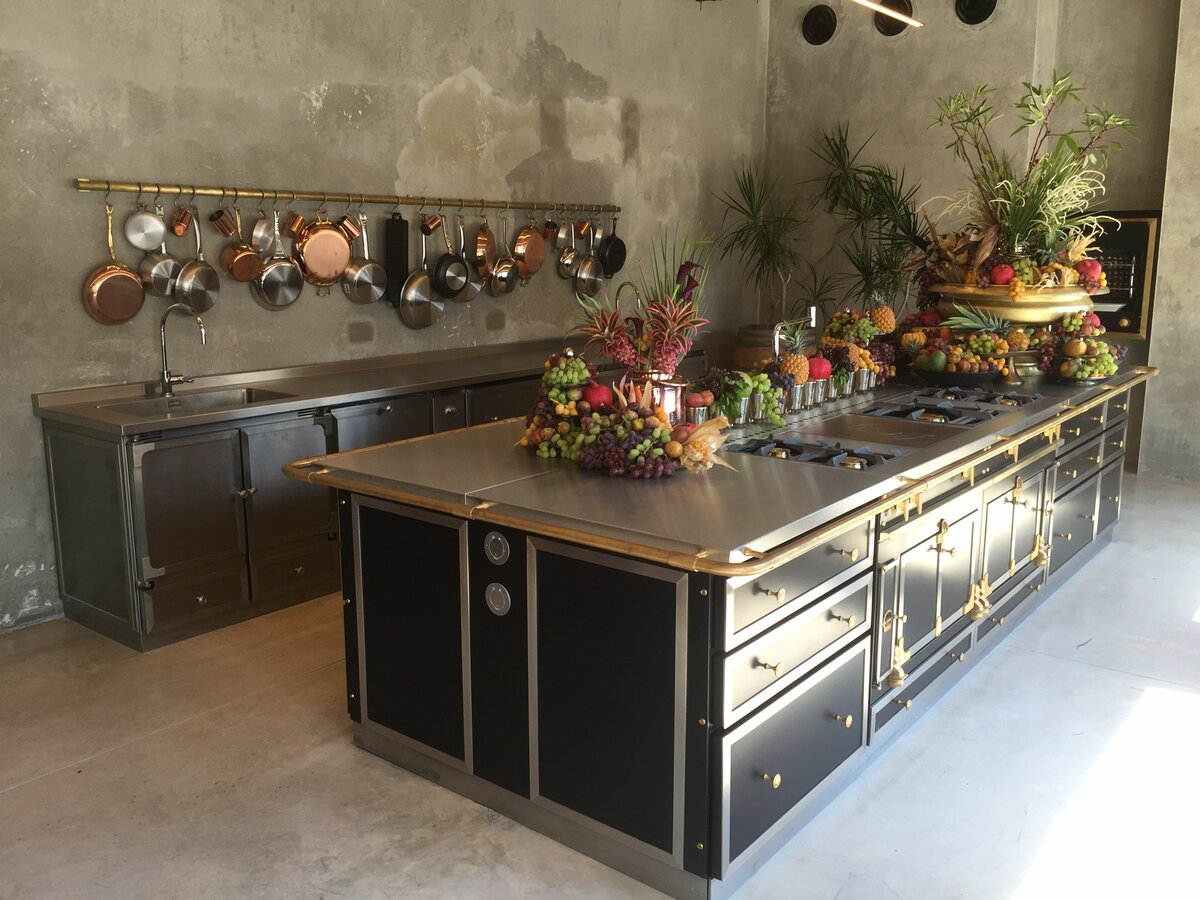

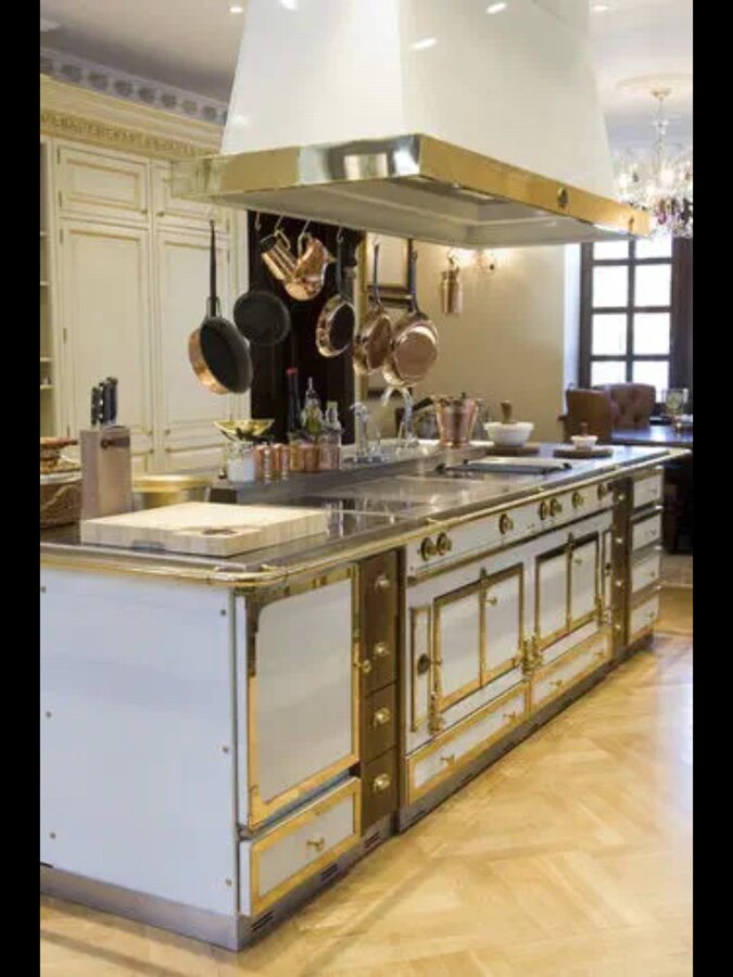

Ich weiß nicht genau wie klassisch jetzt klassisch für Dich ist - bei dem Raum, der Größe, 300 Jahre, Vorstellung Kochfeld 120cm, Budget offen..das schreit für mich fast nach La Cornue… :top:Ringplatte, Gas, Induktion , 2 Öfen...Im Bekanntenkreis gibt es eine Küche mit einer Insel von denen… Träum

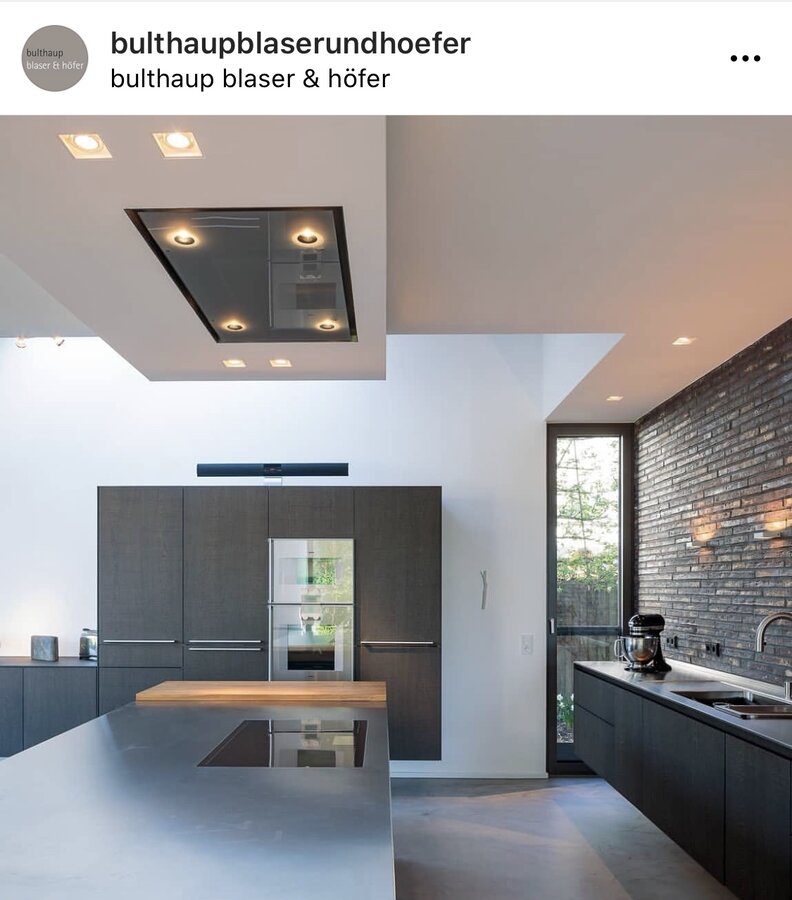

Erst mal ein sehr schönes Projekt. Herzlichen Glückwunsch zum Erwerb, in der heutigen Zeit sind solche Immobilien sehr rar.
Der Raum für die Küche ist auch sehr schön. Alles geht da zwar nicht, aber vieles. Bei deinen Voraussetzungen wäre eine Insel für mich gesetzt. Ich kann mir eine 3 Block Lösung gut vorstellen. Planrechts HS. Eine Zeile am Fenster und die Insel davor. Keine Ecken und keine Hängeschränke!

- La Cornue. das sprengt dann doch den Rahmen. Ausserdem möchte ich die beiden Öfen Bückfrei bedienen können.

eine Zeichnung meiner Idee habe ich beigefügt. Ich habe auch noch ein weiteres Fenster eingefügt, das hatte ich vorher übersehen. Wir könnten das Fenster "Blind" machen und dort einfach alles mit Schrank vollstellen, aber Licht ist ja eigentlich was Gutes. Oberlichter sind allerdings auch im Gespräch.
Mein Problem ist folgendes: ich benutze meine Küche sehr intensiv, aber ich habe kleine Ahnung von ergonomisch guter Küchengestaltung. Also wieviel Platz wo und für was, ideale Arbeitswege, etc... Momentan sind viele meiner Geräte in den Unterschränken und werden daher weniger oft benutzt als evtl wünschenswert. Ich ertappe mich manchmal mal dabei die Kenwood unten drin stehen zu lassen weil es halt jedesmal ein kleiner "Umzug" ist.
Die Kenwood muss also auf die Arbeitsplatte , aber bitte gerne hinter einer Front.
Ich finde Platz zum Vorbereiten sehr wichtig, sowie zum Spülen und natürlich zum anrichten. Mir fehlt bisher in jeder meiner bisherigen Küche mindestens eine dieser drei Flächen.
Beim Anrichten gehen gut mal 12-18 Teller raus, dann wird's wirklich eng. Natürlich nicht jeden Tag aber sicher 4-6 mal pro Jahr.
Dafür fände ich die Insel gut, mit einer kleinen Spüle. Ich weiss aber nicht wie viel Platz man einplanen muss zwischen Block und Insel. 1 meter? 80cm? mehr?
Kochfeld gerne an die Wand wegen der Fettspritzer und ist einfacher zu reinigen finde ich. Da lasse ich mich aber auch von besseren Argumenten zu etwas anderem überzeugen.

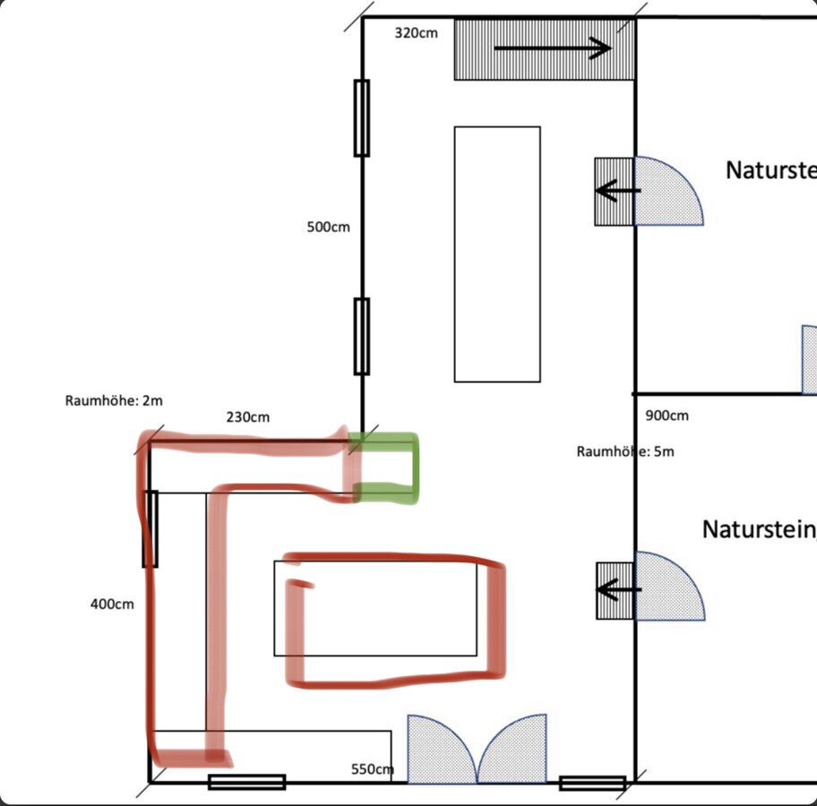

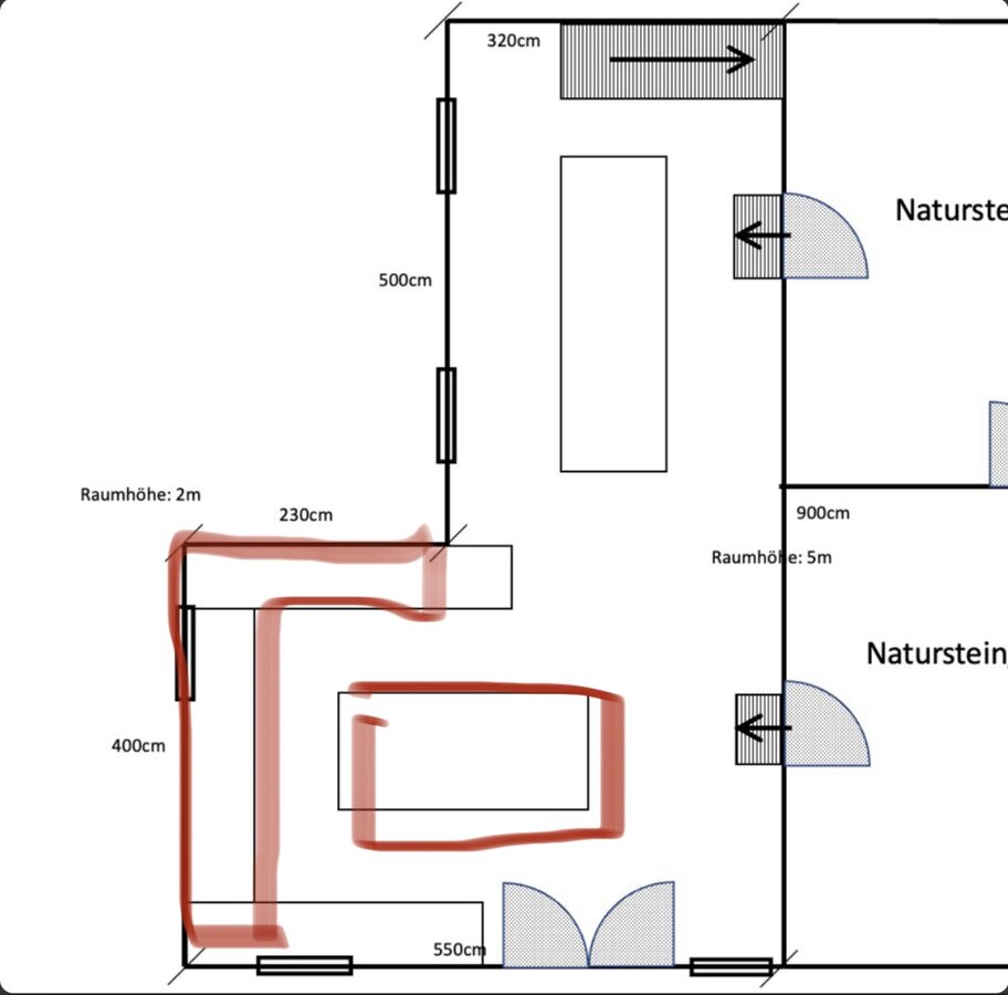

Hmm, die #6 finde ich nicht gut. Zu voll gestellt und wie willst du dich da bewegen? Raumtiefe 400 cm - 60 cm Zeile - 60 cm Zeile 2 - 110 cm Insel, bleiben 170 cm. Bedeutet, dass du zwischen der Insel und den jeweiligen Zeilen gerade mal 85 cm Abstand hast. Das funktioniert leider nicht. Erst recht nicht, wenn nach deiner Aussage bis zu 4 Personen in der Küche gleichzeitig arbeiten sollen. Ausreichend Bewegungsfläche ist bei einem 6 Personen Haushalt mindestens genau so wichtig wie die Arbeitsfläche.
Ausgehend von deinem Vorschlag würde Ich maximal ein L plus Insel stellen. Planoben auf der 230 cm Wand Hochschränke beginnend mit dem Frech Door damit man vom Esszimmer auch Getränke holen kann ohne den Koch zu stören, gefolgt vom Backofen und anschließend in der Ecke hinter der Front (siehe Bild) die schweren Maschinen auf der AP.
Planlinks die Spül- und Kochzeile. Bei 4 m und der gewünschten Kochfeldbreite sollte es dennoch machbar sein, dass ausreichend Arbeitsfläche zwischen dem Kochfeld und der Spüle vorhanden ist. Für Mise en Place kann man auf die großzügige Insel ca. 270 x 110 cm ausweichen. Über der Insel kann man Wärmelampen zum Anrichten vorsehen. Ich habe schon sehr hübsche gesehen, die sich wunderbar in ein Küchenlayout integrieren können. Damit die Insel vielseitig und vor allen Dingen auch von anderen Personen verwendet werden kann, würde ich einen zweiten Spülbecken dort einplanen.
Vorbereitungsfläche, Arbeitfläche und Fläche zum Anrichten wären damit erfüllt.
Und du kannst alle Fenster lassen wie sie sind.

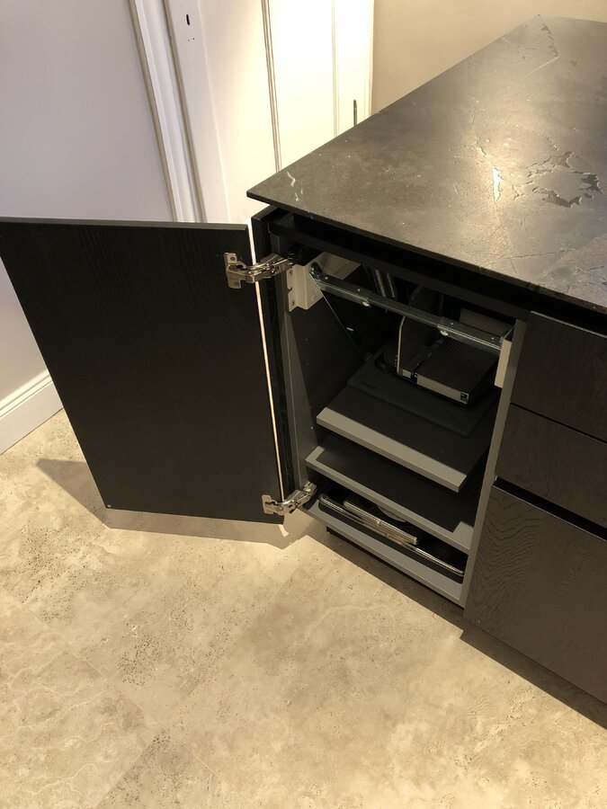

Was ist mit Kaffeemaschine? Welche habt ihr und wo soll sie stehen? Alle anderen von dir genannten Geräte können entweder in die Schubladen oder in dem bereits beschriebenen Aufsatzschrank in der Ecke hinter der Front.
Was den Allesschneider angeht, so passt nicht jedes Model in eine Schublade. Wir haben uns daher für einen Schwenklift in der Insel entschieden. Aber bei uns ist das Gerät auch jeden 2en Tag im Einsatz dadurch lohnt es sich für uns sehr.

Hi Traumküche, genau diesen Input brauche ich. Hatte mir schon gedacht, dass das mit der Insel zu eng wird. Leider sind wir bei der Kaffeemaschine verwöhnt und brauchen ca 70cm Stellfläche, aber das bekomme ich sicher hin. Gut finde ich auch den Inout mit Kühlschrank nah am Tisch...
Die Kaffeemaschine spielt in vielen Haushalten eine tragende Rolle. Wie bei euch muss da ein fester zentraler Platz in der Nähe eines Spülbeckens sein. Ich könnte mir die Kaffeeecke gut im Anschluss an die HS (Zipfel ist grün eingezeichnet) vorstellen. Dort eine ganz normale Arbeitsplattenhöhe wie eine Mini Halbinsel, welche von allen Seiten und für alle Personen gut zugänglich ist. Die Rückseite der Kaffeemaschine zeigt Richtung KS, hoffe du weißt was ich meine. Wenn auf der großen Insel noch eine zweite Spüle vorgesehen wird, dann kann die Befüllung und Entleerung der Kaffee-Maschine autark erfolgen ohne den Kochbereich zu betreten. Im Unterschrank unter der Kaffeestation kann auch das Kaffeezubehör (Kaffeebohnen, Zuckerdose usw.) sinnvoll verortet werden.
Wenn auf der Insel eine Spüle ist, was unbedingt empfehlenswert ist, könnte man auch an der planrechten Wand evtl. eine Kaffeebar realisieren und hier das Maschinchen richtig schön in Szene setzen.
Ein guter Abstand zwischen Zeile und Block ist übrigens 110 - 120 cm. Etwas weniger geht wohl auch, ist aber nicht mehr komfortabel. Mehr ist auch nicht komfortabel, sondern erhöht die Laufwege unnötig.
