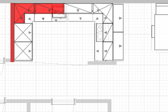

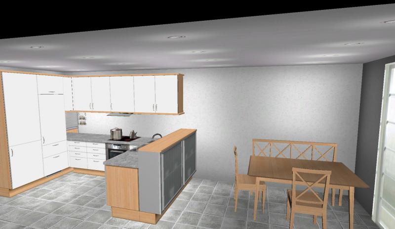

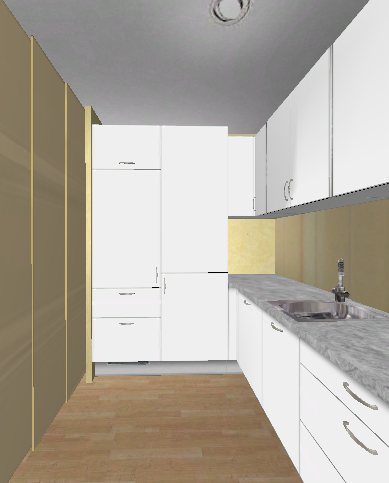

1. Du machst vor den Küchen-Eingang eine 2-teilige Milchglasschiebetüre und über die Theke eine Milchglas-Verglasung mit Schiebefenster (Hat eine Feundin von mir so - über eine ähnlich grosse Spannweite
2. Du packst Deine Küche komplett in Schränke:
- Variante a) "Arbeitshochschränke" mit seitlich versenkbaren Türen
- Variante b) mit Rolladen (bis zu 4m Spannweite zu haben, nicht nur in Alu, sondern auch in Stoff)
Das "Problem" aller dieser Varianten: die sind nicht gratis ...
Ich schau noch ob ich Bilder finde um zu Verdeutlichen von was ich spreche
http://www.sanitastroesch.ch/img/kueche/style/style_evo01g.jpg (für den Rolladenaufsatz)
Ein günstigerer Sichtschutz wären z.B. Stoff-Rollos einfach über der Arbeitsfläche montiert.

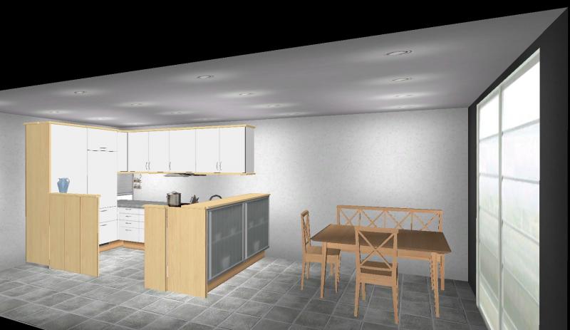

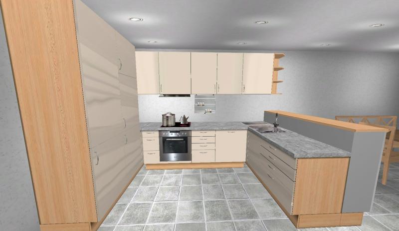

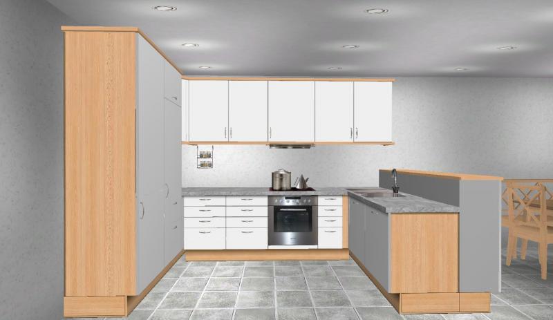

AW: Hilfe für meine Küchenplanung
Hallo Daniela,

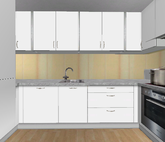

ich habe mal deine Küche versteckt und die 2x50 und 1x30er Unterschränke gegen 1x80 und 1x60 getauscht.
In der Abtrennung zum Essbereich könnte ich mir tatsächlich im oberen Bereich noch eine eingezogene Wand vorstellen (@Profis geht das so ... unten nur die Unterschränke ?). Dazu auch seitlich die Abtrennwand. Die steht etwas weiter in den Raum als ein ebenfalls nur optische Abtrennungswand der Hochschränke. Zum "Zumachen" dann so etwas wie blickdichte Scheibengardinen, die, wenn sie denn alle zusammengezogen sind bei den Hochschränken "parken" können. Ich hoffe, man versteht das ;-) :-[
Kühlschrank dann nach außen, Spülenunterschrank nur ein 50er, dafür aber auch nur ein schön breites Becken ohne Abtropfe. Hat man doch mal etwas zum Abtropfen, könnte man z. B. die Eisinger Rollmatte aus Edelstahl nutzen.
Gespart der Aufsatzschrank unter den Hängeschränken, da meiner Meinung nach die Kaffeemaschine auch so da stehen kann. Man sieht es ja nicht so aus dem Essbereich heraus. Dort steht sie dann aber auch schön in der Nähe des Wassers. Zwischen Spüle und Kochfeld dann die Hauptarbeitsfläche.
Ob all diese Hängeschränke vom Stauraum her nötig sind, das sollte man prüfen. Weniger wäre besser.
Die halbhohe Abtrennung zum Durchgangsflur hin bringt meiner Meinung nach wenig, dann man kann ja drübersehen. Da würde ich es eher offen lassen.
Liebe Kerstin,
gerade habe ich deine Ideen für meine Problemküche gesehen, gefällt mir sehr gut, Spüle Breitseite, Herd Richtung Essbereich. Meine Frage oder Problem ist nur, ich habe ja kein Fenster in meinem Kochbereich, wenn ich jetzt über dem Herd Hängeschränke habe, ist es wahrscheinlich sehr dunkel, muss die Abzugshaube immer über dem Kochfeld sein?
In Richtung Gang werde ich mich wohl oder übel (leider sicher teuer für eine Glasschiebetür entscheiden müssen, aber zwischen diesen beiden Wänden, wie du sie mir eingezeichnet hast.
Vorerst einmal Danke
Gruß Daniela

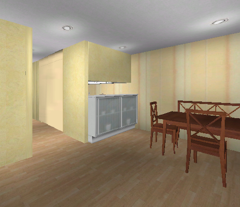

Hallo, Kerstin
mit deiner Hilfe nimmt meine Wunschküche schön langsam Gestalt an!
Ich stelle mir so wie auf deinem Vorschlag als Abtrennung zum Gang eine verspachtelte und gemalte (wie die Gangwände) Trockenwand vor,
über die ganz Küchenfront zum Gang mit einem Ausschnitt von ca. 120 cm breite und 200 cm hoch, und oben wird auf einer Aluschiene dann die Glasschiebetür aufgehängt und bei Bedarf nach links hinübergeschoben - ob das technisch machbar ist?
Da ich keine Inselhaube will, wäre noch ein Lüftungsstein möglich, damit der Herd an der Schmalseite bleiben kann, leider weiß ich nicht, wie teuer der ist und ob das technisch überhaupt möglich ist mit der Abluft in den Lüftungsschacht.
Aber auf jeden Fall einmal dank
lg.
Daniela
Hallo Daniela
Du kannst die Oberschränke über der Theke auch beidseitig mit Türen machen, dann kannst Du in der Küche das Geschirr & Gläser einräumen und sie auf der anderen Seite wieder rausnehmen.
Wir haben so eine Konstruktion in unserem Ferienhaus; die Oberschränke ruhen auf zwei Vierkantrohren zwischen die noch Neonröhren für die Beleuchtung montiert sind. Das funktioniert seit 50 Jahren prima
Die Glastüre funktioniert so wie Du Dir das denkst.

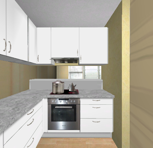

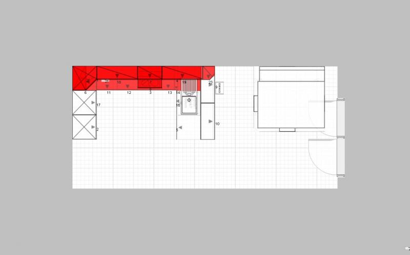

Hallo, jetzt habe ich noch ein wenig herumprobiert, wie findet ihr meinen jetzige Planung, Geschirrspüler und Spüle ganz rechts.
Daniela

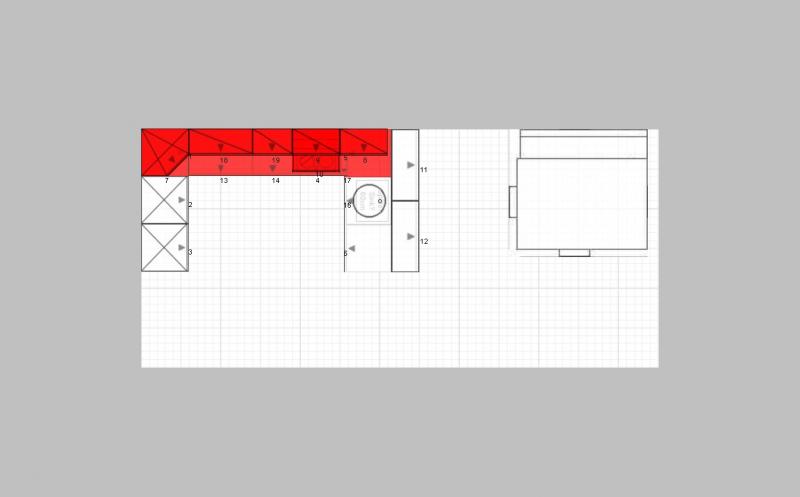

  • Grundriss Herd rechts 21.9.09 neu.KPL
  • Grundriss Herd rechts 21.9.09 neu.POS

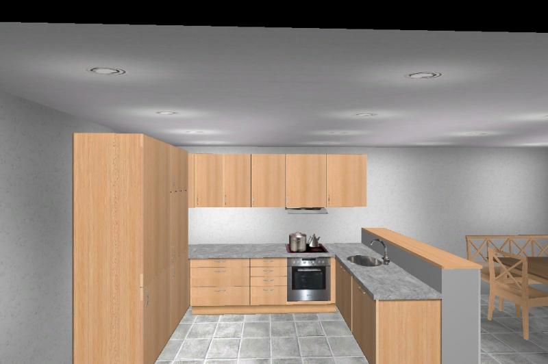

Hallo Daniela,
da hast du doch gar keine Arbeitsfläche zwischen Kochfeld und Spüle :rolleyes:
Wie du an meinem Grundriss siehst, ist bei korrekter Eckausführung (die müssen Blenden haben in Richtung der kurzen Seiten .. .eine tote Ecke rechnet man in der Planung mit einer Rückseitenlänge von 65 cm) nur eine optische Wand z. B. zur Verkleidung der Hochschränke von 5 cm Dicke möglich, damit die Wand nicht über die Flurwand rausragt.
Ich verstehe auch noch nicht ganz, was du von einer seitlichen Abschottung hast, wenn jeder über den Tresen am Esstisch doch voll in die Küche gucken kann. Da würde ich mir die seitliche Abtrennung auch voll sparen.

Ja es geht immer noch um meine neue Planung, mittlerweile war ich im ersten Küchenstudio , morgen bin im nächsten. Vom ersten Berater habe ich noch keine Angebot bekommen, aber ungefähr so wie im angehängten Bild könnte es aussehen. Wichtig ist mir eine große Arbeitsfläche, so hätte ich ungefähr 100 cm. Die Wasseranschlüsse sollten im toten Eck rechts sein, daher Spülmaschine und Spüle rechts ums Eck. Deine Idee mit dem Positionstausch von Spüle und Herd hätte mir sehr gut gefallen, das für mich optische Problem ist der Dunstabzug zum Essbereich hin, ich habe mir von Elica diese Hängelüfter angesehen, sie sehen aus wie eine Lampe, sind aber anscheinend nur für Umluft, so wie sie abgebildet sind.
Die Öffnung zum Gang werde ich mit einer Milchglasschiebetür zumachen, (leider sehr teuer) zum Essbereich bleibt es offen. Die Idee mit der Glasschiebetür wird mir der Planer auch einplanen. Ist es eigentlich normal, dass man ca. 3 Wochen für ein Angebot braucht?
Das mit dem Loch für den Dunstabzug ist mir heute Nacht eingefallen.
Lb. Grüße
Daniela
