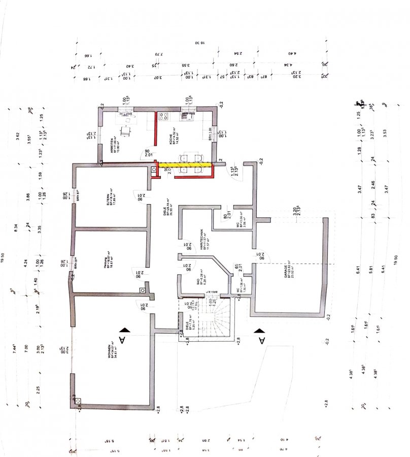

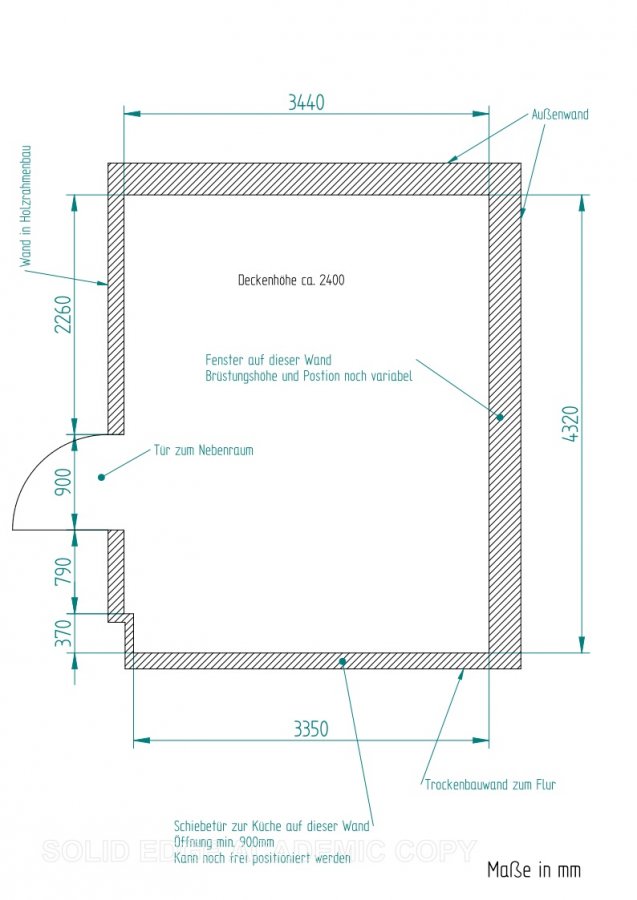

Ich renoviere bzw. saniere derzeit mein Elternhaus.
Der Raum in dem die Küche geplant ist wird bis auf die Außernwände neu aufgebaut. Unter dem Raum befindet sich derzeit noch ein alter Kriechkeller, der in den nächsten Wochen verfüllt und eine neue Bodenplatte gegossen wird.
Rohre für die Abflüsse werden alle unter der Bodenplatte neu verlegt. Bisher sind 2 Fallleitungen für ein geplantes darüber liegendes Bad vorgesehen (s. Anmerkungen im Grundriss). Ein einen weiteren Abfluss vorzusehen, ist also noch problemlos möglich. Wasser und Stromleitungen werden ebenfalls neu verlegt und somit sind keine festen Positionen vorgeben.
Position und Höhe der Fenster kann auch noch angepasst werden.
Zurvor war geplant, dass meine Eltern, die ebenfalls im Haus wohnen, diese Etage nutzen. Dies wurde jedoch aus diversen Gründen nun anders entscheiden.

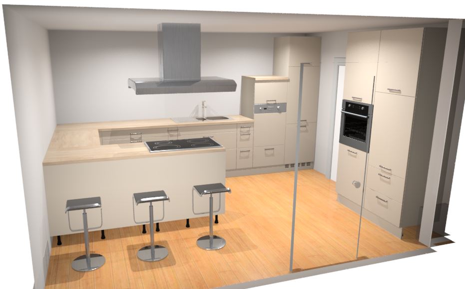

Meine Eltern haben zuvor in einem örtlichem Möbelhaus eine Küchenplanung machen lassen (s. Bild im Anhang, Bemaßung, ist leider nicht vorhanden). Diese gefällt mir auch großteils, jedoch hat sich der Grundriss etwas geändert. Der Raum hat nun eine geringere Breite. Vorher war noch ein Anbau an diesen Raum geplant, dieser wurde jedoch vom Bauamt nicht genehmigt.

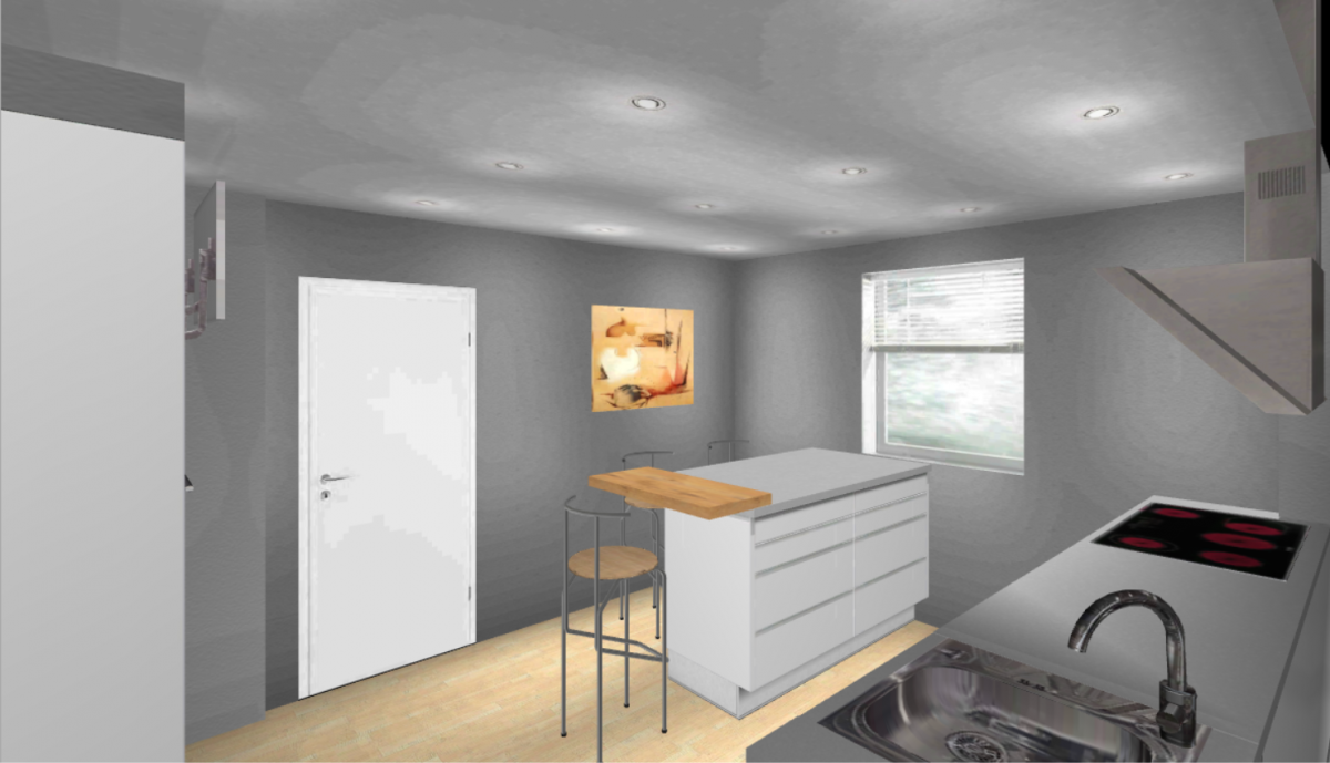

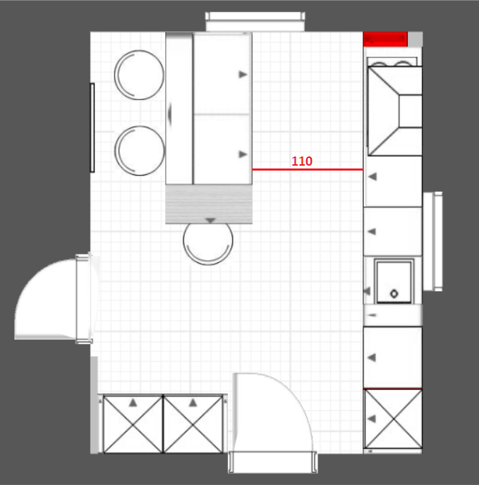

es dauerte eine Weile, bis ich gemerkt habe, warum ich in dem Raum keine Küche stellen konnte. Die Position der Flurtür ist ungünstig. Kann man die Tür ca 105cm von der Wand planrechts einbauen?
menorca
18.100
München
Planunten soll der gewünschte Essplatz für drei Personen stehen, so wie ich das verstanden habe. Dafür wäre eine Tür mittig in der Wand unpraktisch.
menorca
18.100
München
Ansonsten wäre deine Planung aber sehr schön, Evelin! Vielleicht überlegt der TE seine Angaben ja nochmal.

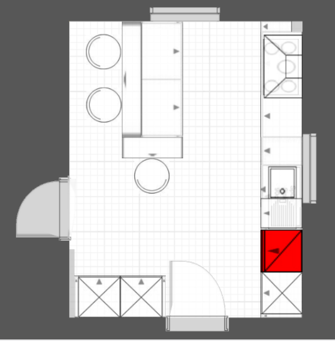

Ich habe gerade noch ein wenig mit dem Nobilia Online Planer gespielt.
Euer Vorschlag gefällt mir echt sehr gut. Was haltet Ihr von einem Highboard für GSP, damit man evtl noch ein Radio oder so dort abstellen kann?
Wäre ein MUPL in der Küche denkbar und welche Breite an Schränken würdet Ihr empfehlen?
Ich habe nur mal so ein paar Schränke in den Grundriss gezogen, um ein Bild der Küche zu bekommen.
menorca
18.100
München
In Evelins Planung kannst du die Schrankbreiten ermitteln, indem du die Kästchen des Bodens zählst: ein Kästchen = 10cm. Die Halbinsel besteht also aus 2x 80cm Unterschränken, mit Blende planoben an der Wand und mit jeweils 30cm Plattenüberstand für die Beinfreiheit beim Sitzen.

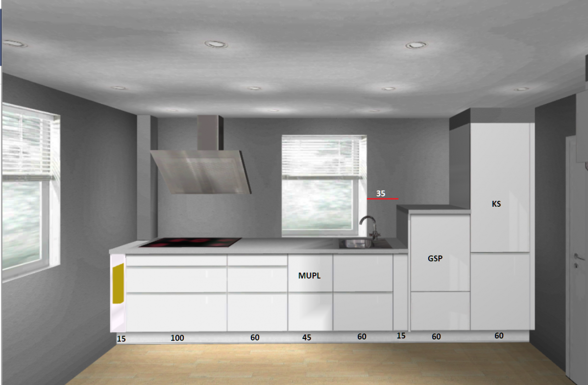

ja, du kannst eine umlegbare Armatur nehmen oder eventuell die Zeile etwas anders stellen.
Ich habe die Planung nicht kommentiert, weil es öfters passiert, dass keine Reaktion zu meiner Planung kommt.
wenn du zwischen die Spüle und den GSP einen 15er US stellt, hätte eine Armatur noch Platz gerade neben dem Fenster. In den 15er US passen Backbleche, Ölflaschen usw.
Den gekürzten 15er US am Ende planoben in der Zeile würde ich offen lassen für vielleicht Geschirrhandtücher.
Bei diesem layout mit dem 100er US kannst du das Kochfeld rechtsbündig einbauen und kommst aus der Ecke raus. 25cm bis zur Wand planoben reichen aus, habe ich so.
Die Insel, wie Menorca schon geschrieben hat, sind 2 x 80er US.
Das Thekenbrett ist max 30cm tief.
Wenn dir die Insel als eine Fläche ca 90x 190cm zu langweilig aussieht, kannst du ein Thekenbrett in einer Dekorfarbe auch aufsetzen. Du bist groß, da würde das auch gut passen.
Die Planung entspricht nicht einem XXL Raster, ist hier auch nicht so wichtig. Dito die AP Höhe ist nicht angepasst, in Wirklichkeit wäre der Sockel niedriger, der Korpus höher.
Gibt es irgendwo einen Esstisch?

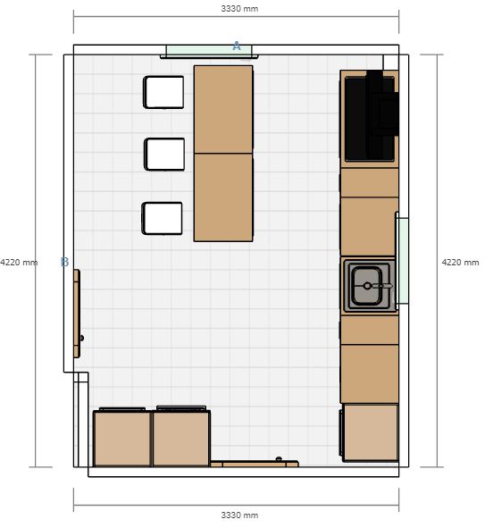

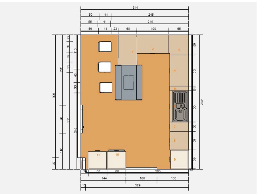

die Baugenehmigung liegt nun vor und auch die Raummaße wurden genauer festgelegt.
Ich habe mir noch einmal Gedanken zur Küchenplanung gemacht. Ich werde nur 1 Fenster im Raum einbauen, ansonsten passt es von der Optik von Außen mit den anderen Fenstern auf der Hauswand nicht.
Das Fenster soll auf die Wand, auf der ich die Spüle in meinem neuen Entwurf eingezeichnet habe, eingebaut werden. Größe und Position kann ich auf der Wand noch variieren. Gedacht hatte ich an ein zweigeteiltes Fenster mit einem festen Lichtausschnitt unten hinter der Spüle. Was denkt ihr darüber bzw. wie habt ihr das gelöst?
Da nun 1 Fenster entfällt habe ich an der einen Wand zusätzlich Fläche gewonnen, bei der ich überlege noch einen weiteren Schrank zu stellen und die Küche als U-Form zu stellen.
Nur beim Kochfeld bin ich mir noch nicht sicher. In die Inser, die auch als Sitzgelegenheit für 3 Personen dienen soll oder eher auf die Wand von kurzen U-Schenkel.
Wie viel platz sollte ich zwischen den Schränken einplanen, damit die auch noch zur Not auf beiden Seiten geöffnet werden können? Ich vermute, dass das alles sehr eng wird da man auf der an der Insel ja auch noch sitzen soll.
Vielen Dank für eure Meinungen und Vorschläge.
Hier noch der aktuelle Grundriss:
aber dein Plan kann so nicht funktionieren. Die Insel muss tiefer sein, das Kochfeld weg from Rand.
Du gewinnst nichts gegenüber meiner Planung in #14.
Nice-nofret
21.331
Schweiz
... ganz im Gegenteil .. die Planung wird schlechter im Vergleich zu Evelins. Da blockieren sich mehr Schränke gegenseitig, man tauscht guten Stauraum gegen schlechteren und zur Strafe wird es auch noch deutlich teurer...
isabella
14.126
@marco1990, bist Du noch an Deinem Metervertrag gebunden? Weil, abgesehen von den vielen Nachteile des U-Layouts, bei Meterverträge musst Du die Ecken doppelt zahlen.
Bei Evelins Planung könntest Du die Inselrückseite mit den Wandschränken, die im Meterpreis enthalten sind, gestalten und würdest nochmal sparen.

Hallo Evenlin,
ja es handelt sich noch um den markierten Raum.
Ich hatte mit in meinen Überlegungen dadurch etwas mehr Arbeitsfläche erhofft.
Die Platte der Insel zum Sitzen muss natürlich noch etwas tiefer. Der Onlineplaner von Nobilia hat das nur nicht hergeben oder ich habe es nicht gefunden.
