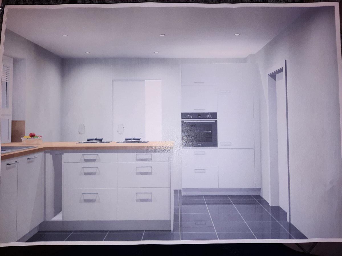

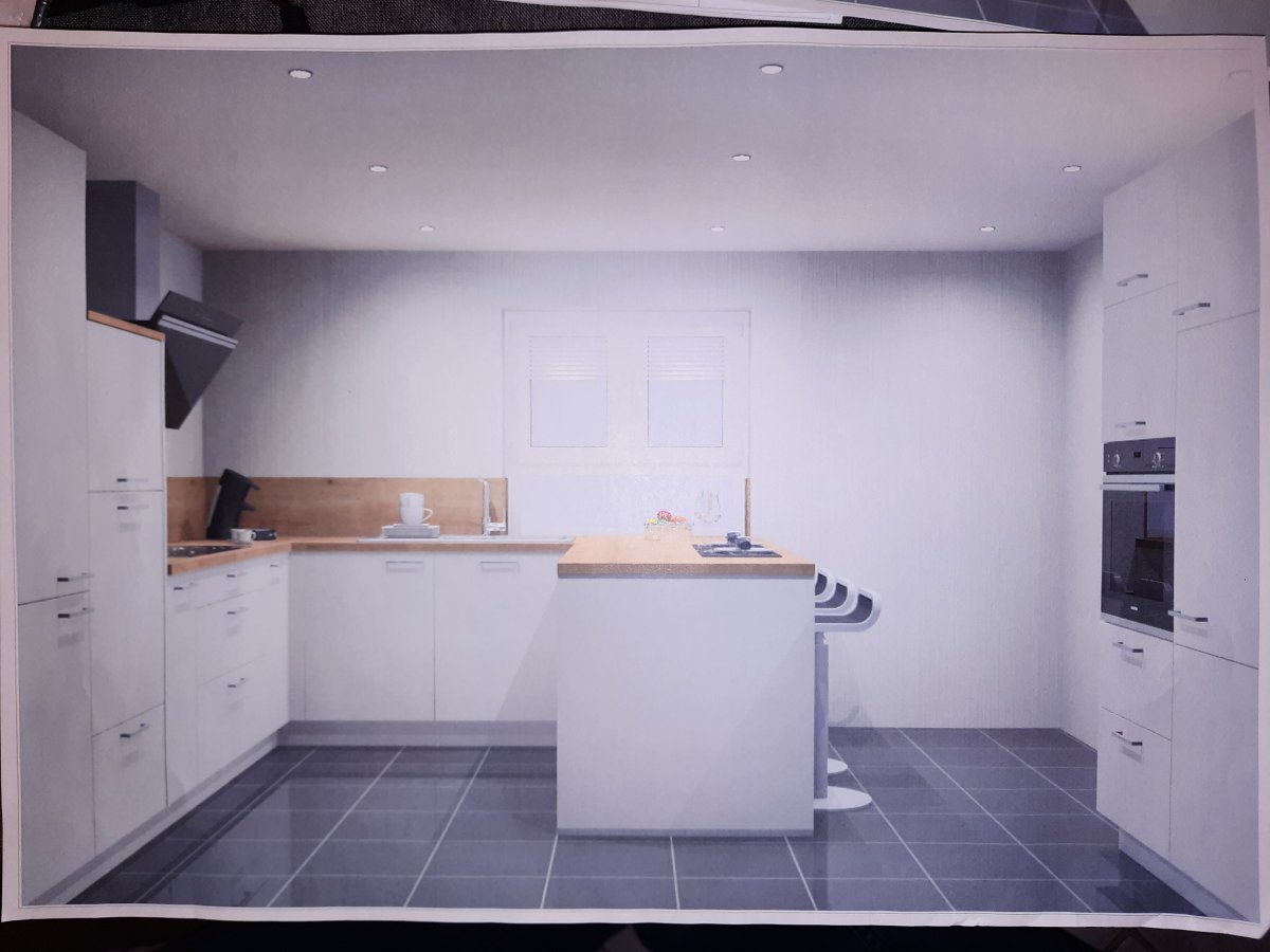

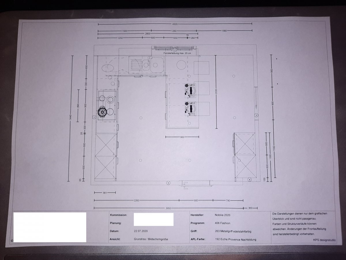

Guten Abend,
ich hatte heute einen Termin im Küchenstudio und der Küchenplaner hat folgende Zeilen in den Grundrisse eingeplant.
Mir persönlich gefällt dieser Vorschlag recht gut. Was sagt Ihr dazu und was würdet ihr evtl. noch optimieren?
Vielen Dank vorab.
19.413
2 Ecken die im Metervertrag doppelt gezählt werden sind für den Verkäufer hervorragend. Wozu genau wird der kurze U-Schenkel an der Wand benötigt?
19.413
Auf der Halbinsel? Dann würde man mit dem Gesicht zum Raum arbeiten - lies mal ein wenig HIER, was die Leute zu pro und contra sagen.
.. und die höhengestuften Seitenschränke sind gut um das Klettern zu üben?
marco1990
28
Danke für eure Anmerkungen.Das mit der Stufe der beiden Schränke habe ich bewusst gemacht. Zuerst waren dort 2 hohe Schränke, das fand ich persönlich aber ziemlich wuchtig. Sieht das eurer Meinung nach so schlimm aus?
Ich denke, Spüle und Kochfeld in der Zeile an der Wand unter zubringen wird zu eng, oder?
Die Idee der Spüle in der Halbinsel habe ich auch schon in Erwägung gezogen. Ich befürchtet nur, dass ich dann zu viel Fläche verliere,da die Insel fast die einzige Arbeitsfläche in der Küche ist und auch von bis zu 3 Personen zum Essen genutzt werden soll.
Wie steht ihr zu den Spülen ohne Abtropffläche und Restebecken? Mir gefällt die Blanco Etagon sehr gut. Hat die Jemand von euch und vermisst ihr die Abtropffläche?
Macht es in dem Zusammenhang evtl. Sinn den GSP in einem Hohenschrank an die rechte Ecke zu versetzten, dass man zwischen den beiden Hochschränken kochen kann?
Zu der Abtropfflächenfrage ist hier schon viel geschrieben worden .. wenn es nicht sogar einen eigenen Thread dazu gibt. Kurz und gut; die welche auf Abtropfe verzichtet haben (so wie ich) vermissen nix.
Restebecken habe ich, da ich es als Spülbürstengrab verwende.

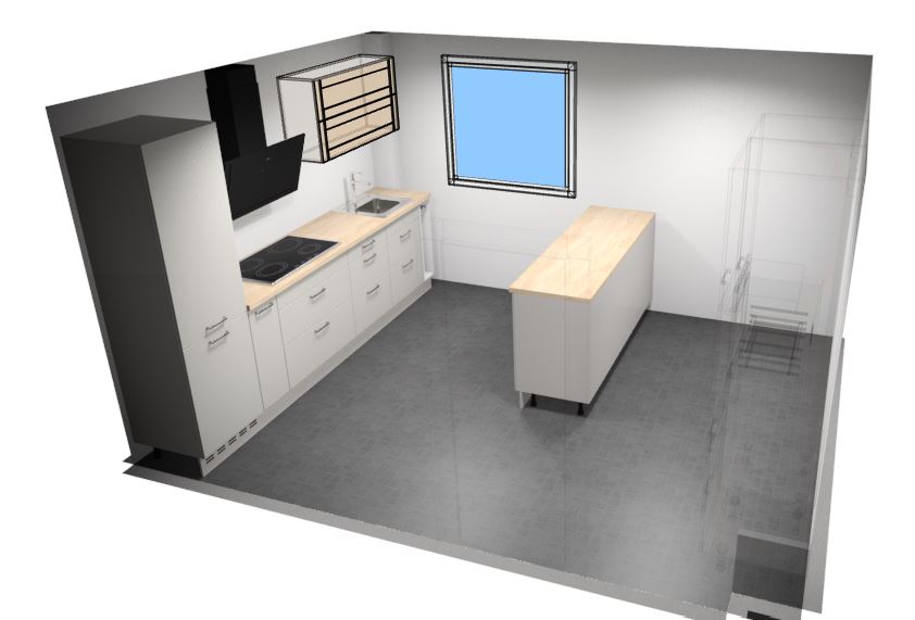

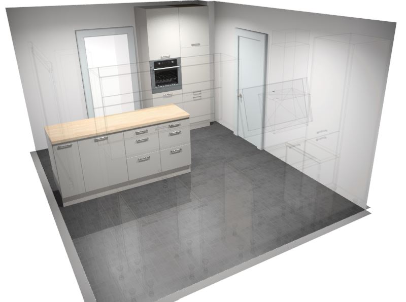

Ich habe mich heute nochmal ein wenig mit der Planung beschäftigt.Die vorherige Planung war auf Grund der beiden Ecken ca. 2 m länge als im Metervertrag vereinbart.
Mit der Spüle in der Halbinsel kann ich mich irgendwie nicht anfreunden. Der Kompromiss ist daher Spüle und Kochfeld in eine Zeile und den GSP in die Halbinsel.
Bin nun zu diesem Entwurf gekommen. Die Halbinsel konnte ich nur so im Onlineplaner stellen, die Arbeitsplatte soll entgegen dem Bild eine Tiefe von 90 cm haben.
Werde das nun so nochmal an den Küchplaner senden und bitten die Planung nochmal anzupassen.
19.413
Aber warum die Halbinsel so schmal? Im Metervertrag hast Du immer Unterschränke und Wandschränke. Letztere sind weniger Tief, ansonsten sind sie auch schränke und können Rücken an Rücken zu den US zu einer Halbinsel mit normaler Tiefe angebracht werden.

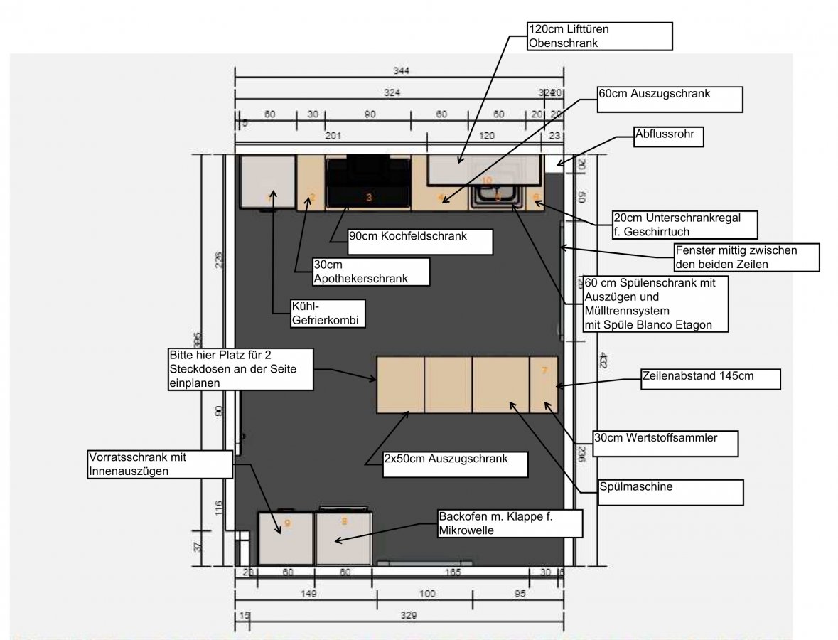

Warum in aller Welt nimmst Du nicht einfach Evelins #14?
AurelieS
125
Gegenüber Evelins Planung hast du weniger Hauptarbeitsfläche (zwischen Spüle und Kochfeld) und keinen hochgebauten GSP. Worin siehst du persönlich die Vorteile?
Falls du die Spüle auf die Insel verlegst, könntest du die meiste Zeit zugewandt zum Raum arbeiten (ohne Wand oder Hängeschrank vor dem Kopf). Was genau stört dich denn an der Vorstellung?
marco1990
28
Die Halbinsel soll eine Arbeitsplatten Tiefe von 90 cm haben. Ich konnte das im Onlineplaner von nobilia nur nicht darstellen.
Die Planung von Evelin aus #14 kommt in der Form leider nicht mehr in Frage, da vom Statiker an der Wand mit dem Fenster noch ein Stahlträger als Stütze für die Wand Öffnung hin muss. Aktuell ist der Raum in der Länge ca 75 cm weniger tief und der Durchbruch muss auf voller Raumbreite mit 2 Stahlträger angefangen werden. Zuerst war geplant diese auf der Wand aufzulegen, das geht aber nach näherer Betrachtung leider nicht.
marco1990
28
Die Insel soll auch als Essplatz in der Küche für 3 Personen genutzt werden. Und finde es nicht so schön, wenn jemand vor der Spüle sitzen muss zum Essen.
Beides an der einen Wand ist nicht schön, aber ich werde wohl Komprommise eingehen müssen.
