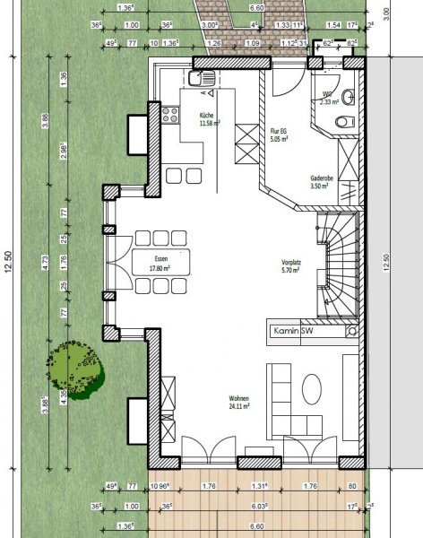

Im Anhang findet Ihr einen Grundriss von unserem EG. Wir planen einen großzügigen Wohn- Essbreich mit offener Küche. Die Küche im Grundriss dient nur als Muster. Selbstverständlich kann diese noch weiter rausgezogen werden.
Das Eckfenster in der Küche ist von der Höhe auch noch nicht festgelegt und kann noch geändert werden. Als Übergang zur Küche stellen wir uns eine Theke mit integrierter Herdplatte vor. Auch möchten wir auf eine Dunstabzugshaube verzichten und stattdessen die Bora Basic Herdplatte mit eingebautem Abzug nutzen.

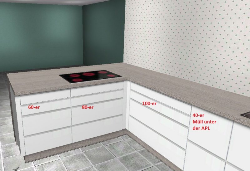

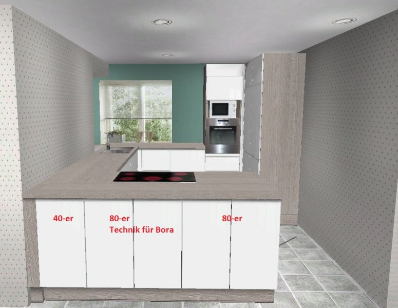

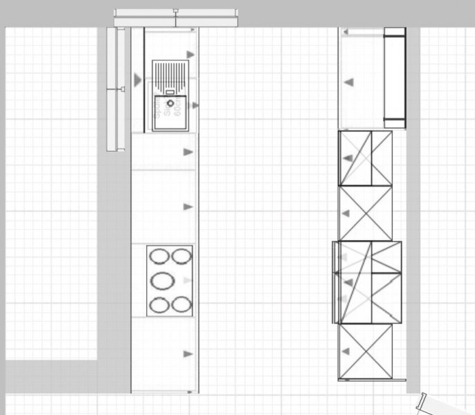

Hallo Jan,
sorry, dass es etwas dauerte, aber hier ist viel los ;-)

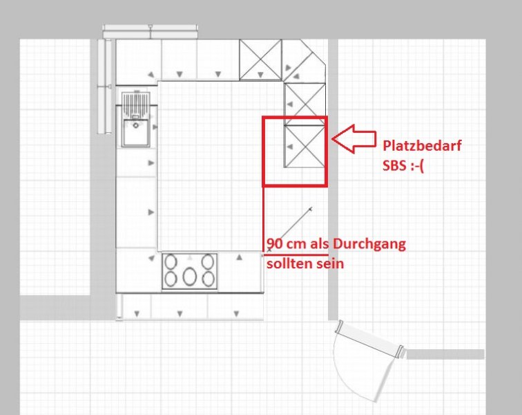

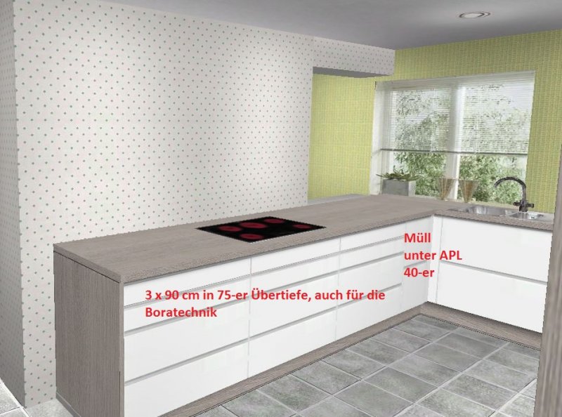

dafür aber auch gleich zwei Planungen, in beiden habe ich dir den SBS gekillt, denn ich finde, der passt einfach nicht rein, weil eben zu klotzig.
Hier habe ich ihn mal rein skizziert, da sieht man schon, dass das so mit dem hochgebauten BO nicht richtig passt oder die Durchgänge zu eng werden oder die Insel VIEL zu klein.

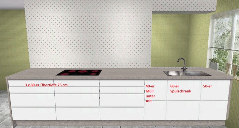

Also hier deine Wunschvorstellung ohne SBS, aber mit Kochinsel.
Sitzplätze habe ich keine vorgesehen, der Tisch ist nicht weit weg und so könnte die Bora -Technik in den mindertiefen Schrank (wie viel die genau an Platz braucht, weiß ich aber nicht!)
Bei Partys zeigt aber die Erfahrung vieler (Halb-)Inselbesitzer, das stehend mehr Leute drum rum sind, als wenn da nur 2-3 Stühle stehen.

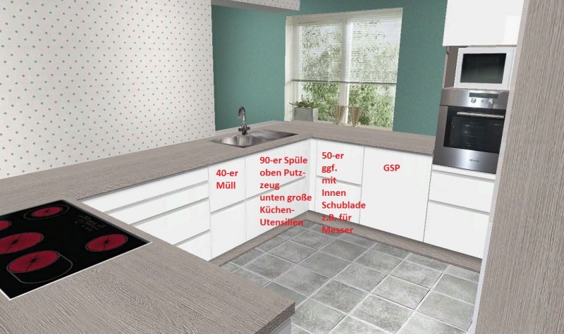

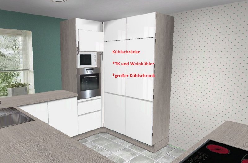

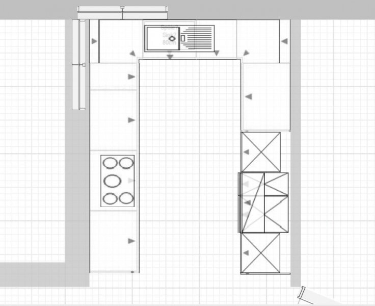

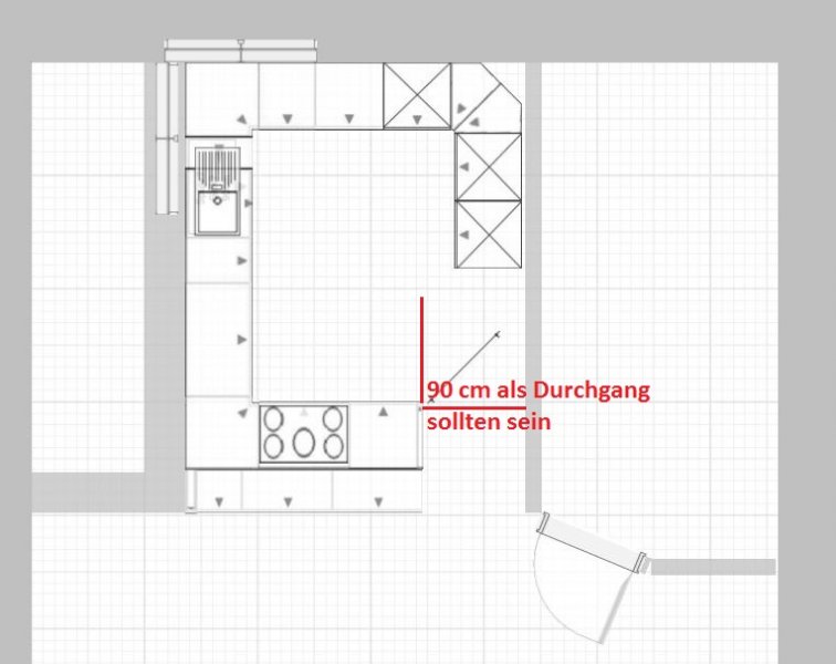

Und hier die zweite Planung, da ich kein Fan von kleinen Halbinseln, bzw. sogenannten G-Küchen bin, ich persönlich fände ein ruhiges und klares U hier passender:
Und gerade zum gemeinsamen Kochen ist hier mehr Platz (Laufwege), sowohl links und rechts vom Herd, als auch um die Spüle.
Und wenn es gar nicht anders geht und das Teil ein absolutes Must-have ist, dann wäre hier auch mehr Platz für den SBS:cool:

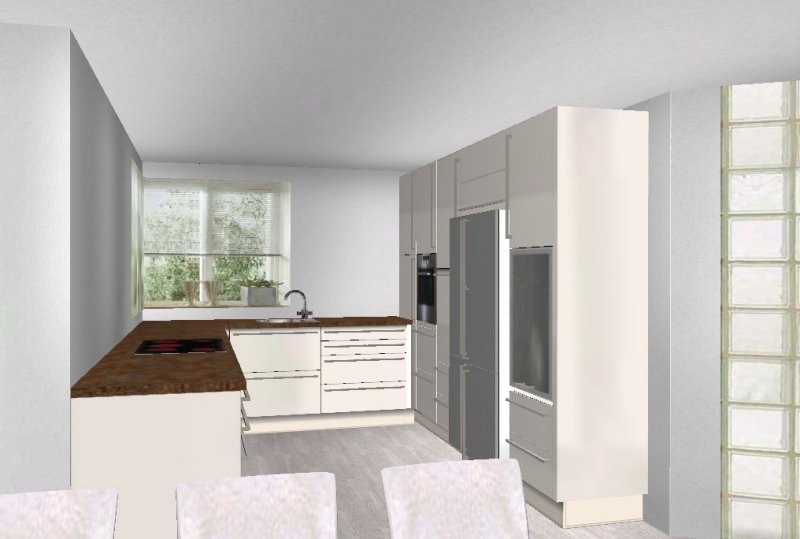

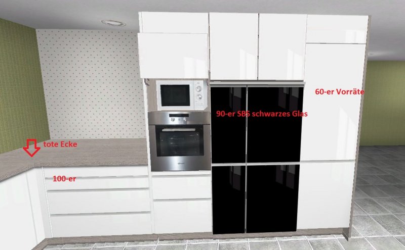

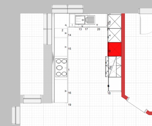

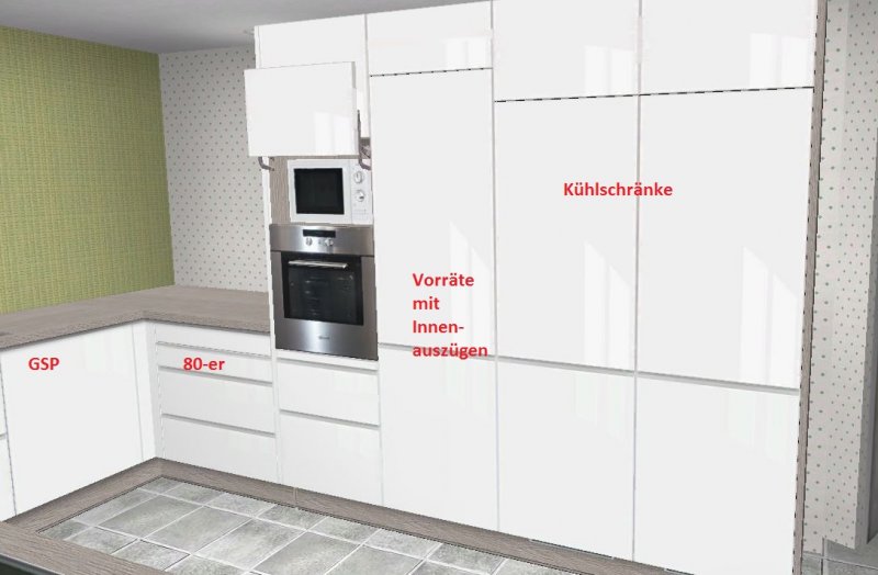

Ich hatte da was geschubst mit SbS ... im Prinzip wie Angelikas zweite Planung, aber dabei auch die Spülmaschine hochgesetzt:

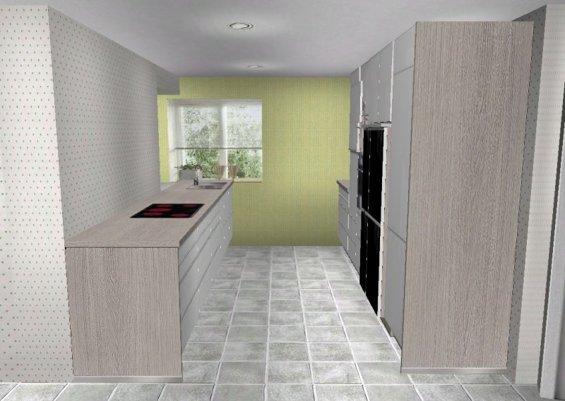

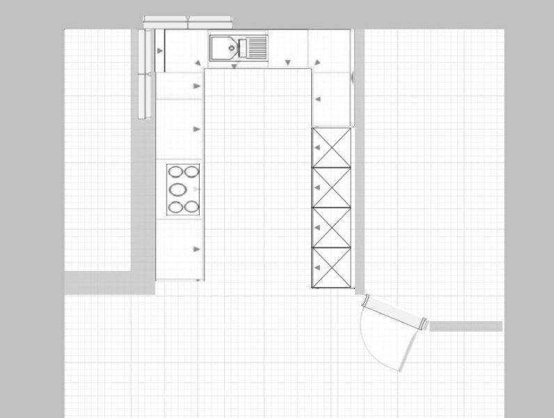

Ich finde, dass hier ein Zweizeiler ausnahmsweise ;-) mal nicht so gut passt, weil schon das Eckfenster irgendwie die L-Form (die dann zum U führt:cool:) vor gibt.
Geplant habe ich es dir aber trotzdem mal, leider kriege ich das planlinke Fenster nicht im 3-D sichtbar :-\, aber ich denke, man sieht, wie es planoben einfach *abreißt*
Weitere Planung folgt :cool:

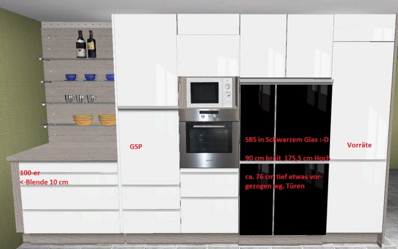

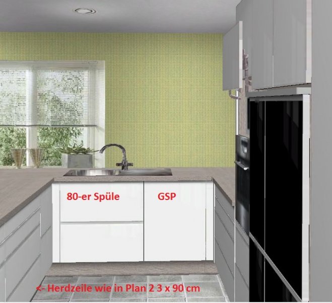

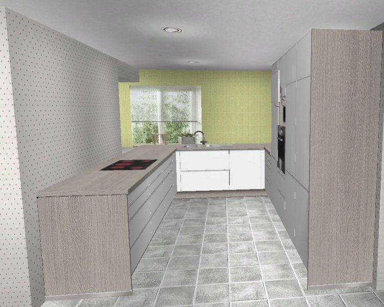

Sodele, wieder das U aus Planung 2 aber mit SBS
GSP hoch setzen wäre natürlich auch hier möglich, so wie von Taylor geplant.
Und dann noch mal mit Alno cera:

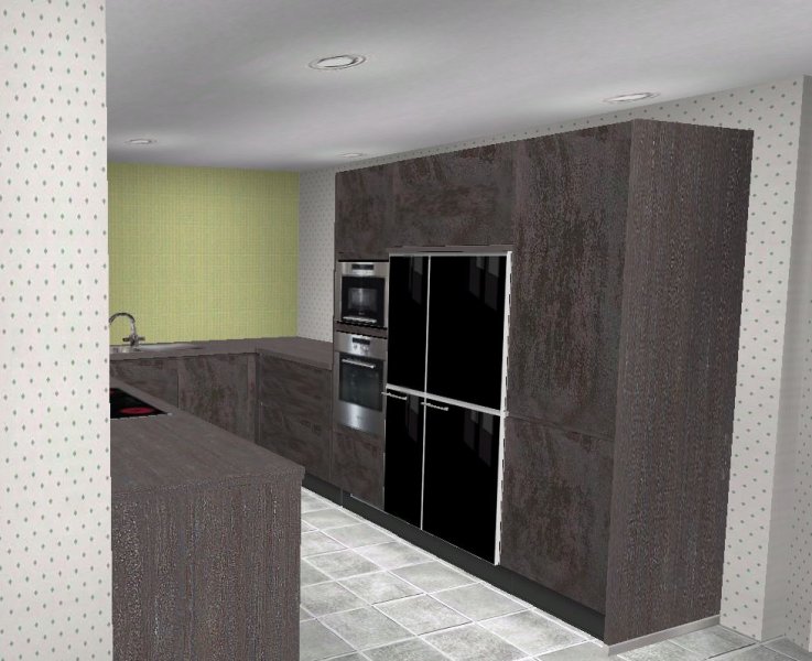

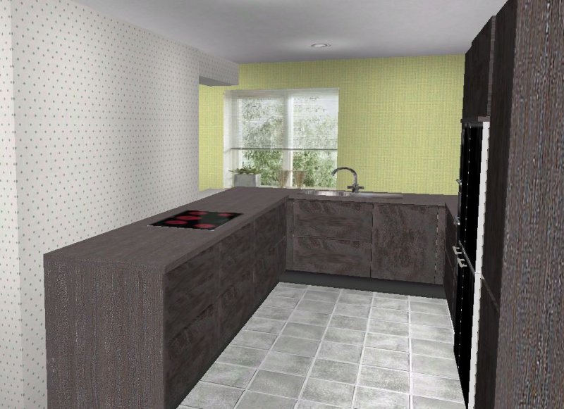

Hier mal mit dem dunklen Cera, allerdings gibt es im Planer noch nicht die APL dazu:rolleyes:
Chic finde ich das auch, aber bei echter griffloser verliert man halt auch Stauraum, schon weil nicht so viele Schubladen gehen, aber damit man es mal gesehen hat:cool:
