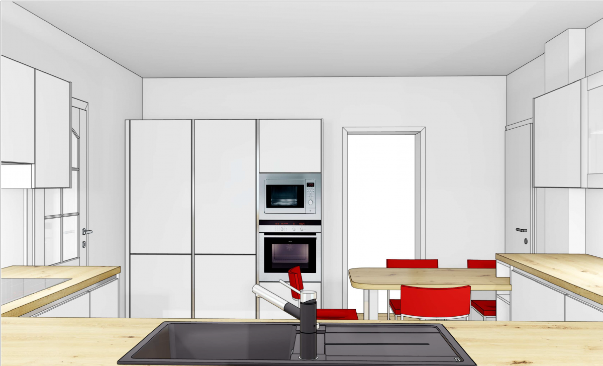

Guten Tag - wir haben ein älteres Haus erworben und haben entscheiden dieses durch eine neue Küche aufzuwerten. Grundsätzlich wollen wir versuchen ein gemütliches Ambiente zu schaffen und gleichzeitig sollte die Küche eine gewisse Moderne haben ... die Zeit drängt etwas da der Umzug schon im Juni stattfinden muss.
Wir haben uns einen ersten Entwurf planen lassen und sind jetzt etwas überrascht was die Kosten angeht. Es ist eine Häcker Systemat, grifflos. Geräte sollten laut dem Planer einen Wert von 2500 Euro haben, Backofen und Mikrowelle nehmen wir aus unserer alten Küche. Der Preis ist 14.800 Euro plus Montage ca 1200 Euro nach Stunden und Planungsentgeld von ca 500€. Ausschlaggebend soll die Systemat Variante, die Grifflosigkeit und die beleuchteten, nach oben öffnenden Hängeschränke sein. Mit Classic würden wir ca 10% und mit Griffen nochmal 10% sparen. Hinzu kommt noch die Wanddekoration. Fronten sollen die einfachen sein in normalem weiß matt.
Wir wollten im Prinzip nicht mehr als 15.000 Euro für alles incl Montage ausgeben.

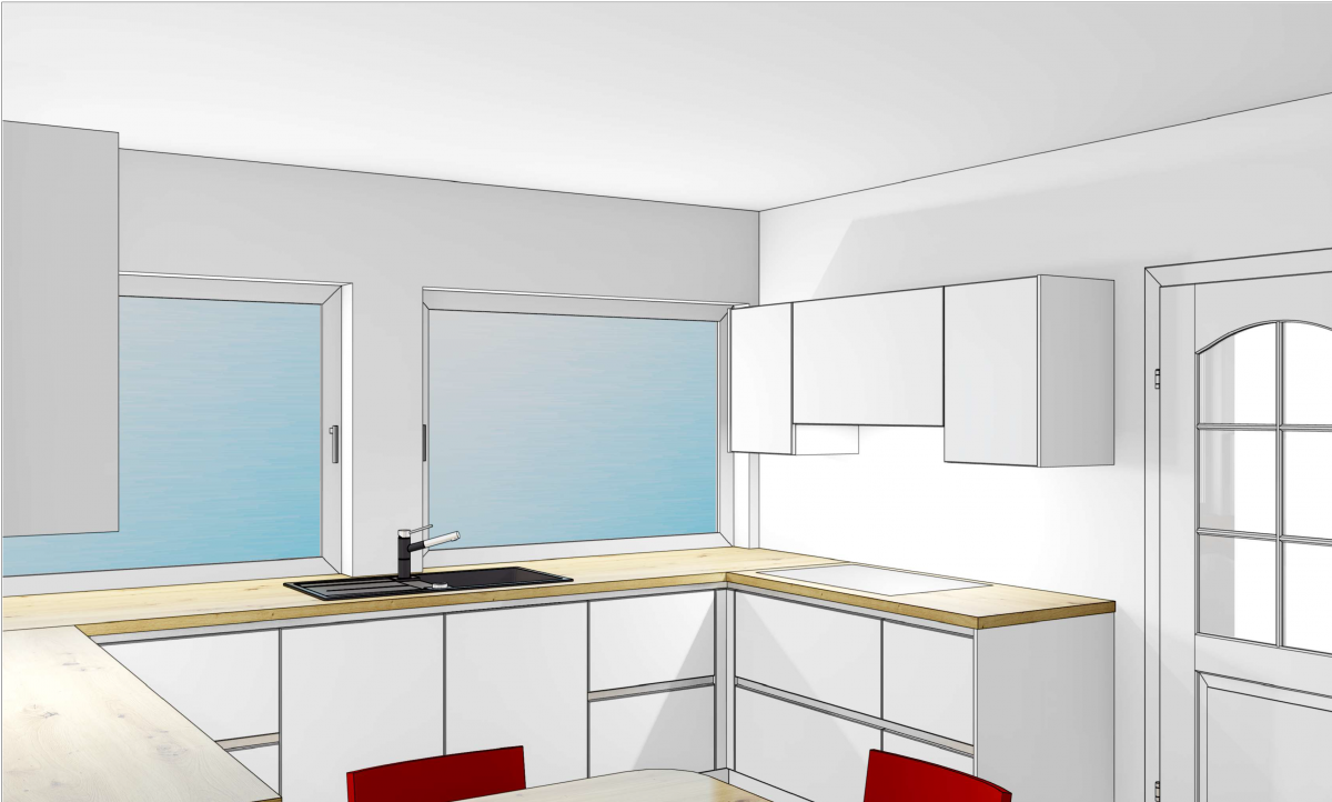

Zusätzlich zur Frage ob es sinnvoll und vielleicht nötig ist sich ein Vergleichsangebot einzuholen habe ich noch eine Frage zur Planung - aus optischen Gründen wurde eine zwei Schubladen Lösung geplant die dann jeweils noch eine Innenschublade hat. Das wirkt mächtig unpraktisch - wie seht ihr das? Der Kühlschrank ist in einer der Hochschränke. Die Ecken sind leer, die Platte tiefer da die Heizungen vor den Fenstern in Nischen sitzen und sich nicht verlegen lassen. Auch eine Sockelheizung würde bei 10 cm nicht passen.
Habt ihr noch Ideen wie man die Aufteilung verbessern kann? Überlege die Außenflanken etwas dicker zu gestalten als Abschluss?
Bin für jeden Tipp dankbar,

Ich würde mir noch ein weiteres Angebot einholen,der Preis kommt mir nicht besonders niedrig vor.
Was ist denn als Arbeitsplattenmaterial geplant ?
Bei einer dünneren Platte wäre die Sockelheizung realisierbar.

@DocZoidberg ... du bist hier im Planungsboard ... lies bitte mal den Vorspann ganz oben. Alternativen oder Verbesserung sind ohne vermaßten Grundriss nicht möglich.
Als reine Preisabstimmung würde ich dich sonst in den Bereich Küchenmöbel schieben.
Was auf jeden Fall auffällt ... wenig Platz zwischen Kochfeld und Spüle als Hauptarbeitsfläche und das mit Rücken zu Sitzplätzen. Dafür riesige Flächen auf der linken Seite ... was soll da passieren?
Und Kühlschrank etc. ist auch nicht gerade nah zur Hauptarbeitsfläche.
Genauso ... unpraktisch :cool:
Dann kann er dir doch Häcker Classic anbieten. Wenn du aber eh den Eindruck hast, dass der Preis nicht fair ist, dann würde ich auf jeden Fall in eine anders Studio gehen.
Ein Gefühl für den Preis bekommt man nur, wenn man die gleiche Planung mit gleichem Hersteller und Geräten von mehreren Studios planen lässt.
Abstand Spüle – Kochfeld (wurde wohl wegen des Fensters so gewählt) und Innenschublade sehe ich wie Kerstin – KS auch. Den würde ich an die Stelle des HS mit BO setzen und den dann in die Mitte, das ist praktischer und sieht optisch besser aus.
Ich muss auch sagen, mir wäre diese Planung keine 500 EUR Wert - zusätzlich zu den bereits genannten Punkte, gefällt mir auch die Tischlösung nicht und die Wege zum Backofen und Kühlschrank sind in meinen Augen viel zu lang.
Ist die geplante Arbeitshöhe wirklich 91, kann es sein, dass sie für Eure Körpergrößen zu niedrig ist.
Wollt Ihr die Fenstern austauschen?
Ich würde auch mindestens mal auf einer Seite die Möglichkeit haben wollen, das Fenster komplett zu öffnen. Und sie wollen ja auch geputzt werden...

Der Tisch war in der bisherigen Küche so verbaut und meine Frau möchte einen Platz um mit den Kindern auch mal in der Küche zu frühstücken. Eine alternative Position / Gestaltung ist uns bisher nicht eingefallen .. Ideen? Oder Doch komplett anders machen? Links neben dem Kochfeld war bisher ein Standkühlschrank - dieser engt die Ecke / Fläche dahinter aderoptisch arg ein, sonst könnte man da ja einen Hochschrank mit Backofen hinstellen. Dann passt es aber mit der Platte nichtmehr. Wir hatten die Induktionsplatte zunächst auf der gegenüberliegenden Seite geplant, aber für zu nah am Tisch befunden und hier ist auch keine Abluft möglich.
Was meint ihr zu den Schubladen? Jeweils drei mit eigener Griffleiste oder diese Variante wo die beiden oberen jeweils von oben respektive unten geöffnet werden? Optisch sicher netter und weniger Platzverlust.

Wenn die Fenster neu kommen, dann kann man ja unten ein feststehendes Teil nehmen und die Spüle nach links versetzen.
Ansonsten können wir dir nicht weiter helfen, wenn du nicht einen voll vermaßten Grundriss einstellst. Auch ist immer gut zu wissen, wo die Türen hin gehen, also ein Etagengrundriss ganz hilfreich.
Ich habe eine grifflose Küche und haben oben zwei Schubladen, die erste greift man von oben, die zweite von unten. Für mich funktioniert das gut.

Stelle bitte einen Grundriss vom Geschoss ein, sowie einen vermassten Küchengrundriss.
Die Planung überzeugt noch nicht.

Danke für den Gesamtgrundriss. Dem Plan entnehme ich eine Größe der Küche von 4m auf 4,9m. Die Türen erschließen sich jetzt auch. Für uns ist es aber wirklich wichtig alle Maße genau zu kennen. Also von der Wand bis zur Tür, Breite der Tür mit Rahmen, weiter bis zur Wand, Wand bis Fenster usw.
Du brauchst nur ein Blatt, Stift und Zollstock und schon geht's los.
Mit dem Esszimmer zusammen legen wollt ihr die Küche nicht?
Benutzt ihr den Eingang über die Diele?
Hatten wir überlegt es zusammen zu legen da dann freier Blick in den Garten aber denke ein bisschen Trennung schon nicht verkehrt ... es handelt sich bei der aktuellen Trennung um einen Einbauschrank, keine Wand - wäre also einfach möglich. ggf würden wir die rechte Seite öffnen da wo es zur Diele geht. Diese Tür wäre tatsächlich nicht zwingend nötig ... da gehts zum Keller. aber dann wäre der Weg immer durchs Wohnzimmer und Esszimmer. Schätze schon etwas lang ... Auf dem 3 D Modell sieht man die realen Abstände also man könnte die Tür nach rechts erweitern. Das Haus gehört uns noch nicht endgültig wir können aber rein. Werde mal versuchen die Messungen zu machen. Ja wirklich toll hier und man ist manchmal blind ... daher alle Ideen willkommen!
Dachte ich mir schon, dass das keine richtige Wand hat. Hätte halt den Vorteil man braucht nur einen Tisch und könnte auch einen größeren stellen, was wieder Vorteil bei Besuch hätte.
Ich dachte halt, da es die Tür nach draußen zur Garage gibt, würde man mit Einkäufen den "Hintereingang" nutzen und könnte deswegen auf die Schleichtür in der Diele verzichten.
Nein - er hat 40 Jahre ein Studio besessen und macht die Planung vor Ort und der Ausstellung des Herstellers.
Also wenn hier keine persönliche Verpflichtung /Beziehung besteht,würde ich mich noch mal anderweitig umschauen.
Und wenn du in der Werksausstellung des Herstellers warst,hast du vielleicht noch andere Anregungen gesehen.
