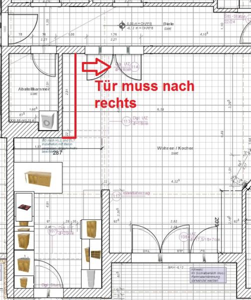

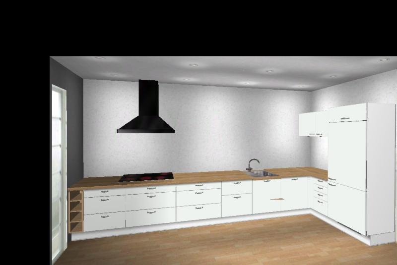

nachdem ich hier beim letzten Mal schon wunderbar beraten wurde (Abflussrohr in der Küche), würde ich sehr gerne eure Hilfe erneut in Anspruch nehmen.
Wir haben uns eine Eigentumswohnung gekauft. Fertigstellung ist Mitte 2013, also noch Zeit :-)
Dennoch muss ich schon mitteilen, wo Wasser/Abwasser verlegt werden muss und außerdem wollte ich bereits halbwegs wissen, was es kostet und die Planung fertig haben, damit ich sobald ein Einzug absehbar ist, direkt die Küche kaufen kann :cool:
Die Küche soll nach meinen Wünschen und den Wünschen meiner Frau gestaltet werden (das wird schwer!)
  • Echtholz-Fronten (geweißt)
  • Echtholz Arbeitsplatte (Eiche rustikal meinetwegen) (steht übrigens außer Diskussion, wir wissen um Vor- und Nachteile)
  • Wandverkleidungen nur an den relevanten Punkten
Ansonsten hätten wir gerne ne kleine Sitzgelegenheit, damit beim Kochen Kinder und/oder Freunde mit "dabei" sein können.

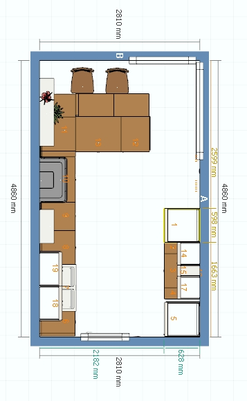

Zuerst soll es mir mal um den grunsätzlichen Aufbau gehen. Aber später brauche ich noch dringend Beratung zum Gerätekauf :-)
Die angehängten Pläne entstammen einer bereits mehrwöchigen, familieninternen Design- und Funktionalitätsplanung :tounge: Der aktuelle Planungsstand basiert auf IKEA ;-) , da die tatsächlich unsere Wunschfronten haben...was in den Küchenstudios aktuell so rumgeistert ist teilweise grauslig :( (nix für ungut)
Interessant wäre für mich, ob ihr eine Idee für die ungenutzte Ecke habt. Ich dachte an so etwas wie ein sehr belastbarer ausziehbarer Schub, auf dem Getränkekisten etc. Platzfinden können. Gibt es sonst noch Hinweise oder Dinge die Fehlen, auf die man achten sollte, was dringend umgeplant werden muss?
Mir ist noch eins eingefallen: Die herausgezogenen Schränke, stehen ja halbwegs frei. Im Boden verankern, wird aufgrund der Fußbodenheizung nicht gehen. Sollen schwere Steine unten rein? ;D
Zum Budget: Ich habe 10.000 € angegeben, das gilt erstmal ohne Geräte. Aber ich bin einer derjenigen, die wirklich keinen Kleinwagen für eine Küche ausgeben möchten. Nach Besuchen in Küchenstudios und meiner Meinung nach teilweise auch eher überschaubarer Beratung und den anschließenden genannten Preisen (Spannen von 6-knapp 20 T€), frage ich mich ehrlich, was da wohl so an Marge drauf ist :2daumenhoch:

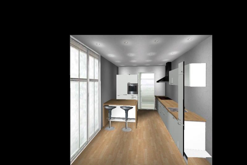

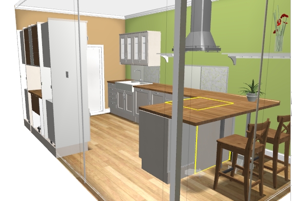

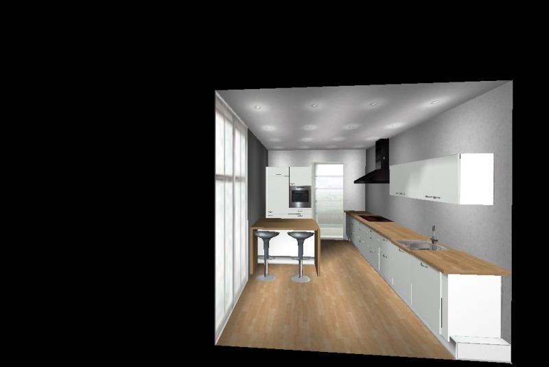

AW: Halboffene Küche in ETW

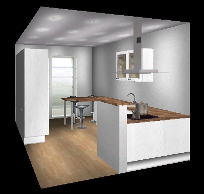

Wie wäre es mit einer richtigen Halbinsel? ich finde die Insel so wie du sie geplant hast wirkt wie "ich hatte noch PLatz und wusste nicht was ich damit machen sollte" - sorry.
Also Varinte 1 von mir.
Lange Arbeitszeile:
Blende oder Regal oder Platz für Handtücher
40cm für Gewürze/Öle 1-1-3
80cm Auszug
80cm Auszug, mittig das Kochfeld + DAH
80cm Auszug
60cm Müll unter APL (das geht auch bei Ikea , man kann in einen 2er Auszug oben die Rationell Behälter stellen)
60cm Spüle
60cm GSP
Blende
Halbinsel:
120x120cm
120cmx60cm überstehende APL zum sitzen
80cm Auszug
40cm mit Schubladen für Kerzen,Servierten etc.
Hochschränke:
Blende
60cm Kühli
60cm BO
  • scrati_LQ_V1.KPL
  • scrati_LQ_V1.POS

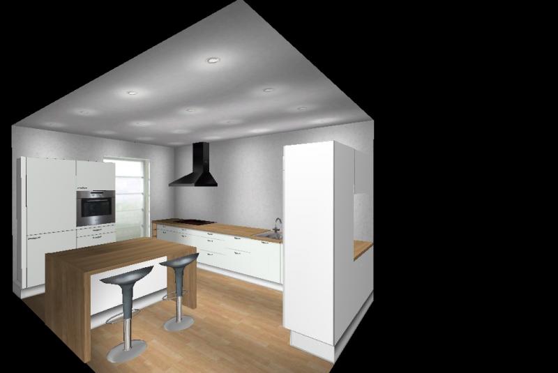

Oder den Kühli näher am Wohnzimmer.
Arbeitszeile:
20cm Regal/Blende
60cm Schrank (evtl für Gewürze etc. ich kenne die genaue Aufteilung der Ikea Schränke nicht)
80cm Auszug mit Kochfeld
80cm Auszug
60cm Müll unter APL
60cm Spüle
60cm GSP
60cm Kühli
Blende
Hängeschränke:
2x92cm breite
Insel wie Variante 1
Hochschränke:
Blende
60cm Vorratsschrank (vorzugsweise mit Innenauszügen wenn es das bei Ikea gibt
60cm BO
  • scrati_LQ_V2.KPL
  • scrati_LQ_V2.POS

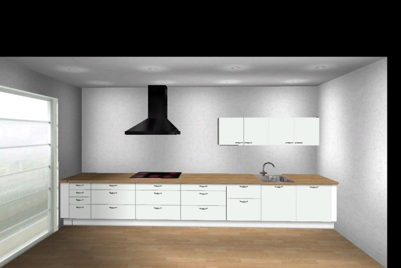

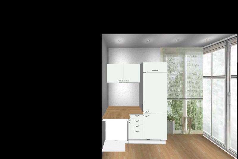

Und Variante 3 mit einer Nische für die Kaffemaschine etc.
Arbeitszeile wie in Variante 2, nur anstelle des Kühli eine Tote Ecke, daneben dann 30cm Unterschrank und 60cm Hochschrank mit Kühli, über der Toten Ecke dann ein Hängeschrank.
Da müsst ihr halt entscheiden ob euch der Hochschrank am Durchgang stört, dafür ist die Nische sichtgeschützt für einsatzbereite Küchengeräte und die Sichtbare Arbeitszeile ist befreit von Hängeschränken, so das es dort luftiger wirkt .
Die GSp würde so zwar den TK und den 30er aschrank blockieren, aber ich denke das ist zu verschmerzen, man kann in den 30er ja dann Dinge tun die nicht in den GSp gehören :-)
Der Schrnak für den Kühli könnte evtl auch niedriger sein, je nach gewünschtem Gerät.
  • scrati_LQ_V3.KPL
  • scrati_LQ_V3.POS
Hallo littlequeen,
vielen Dank für deine Anregungen! Noch bin ich @work und somit nicht annähernd Entscheidungsfähig, da meine Frau am längeren Hebel sitzt ;D
Die Variante I ist aber ein interessanter Ansatz :top:. Mir gefällt die Aufteilung gut.
Den Kühlschrank aber auch Spülmaschine hatten wir soweit hinten geplant, weil ich Angst um die Lautstärke habe und so auf einen gewissen dämpfenden Effekt hoffe. Auch die Spüle ist da hinten, damit man da Töpfe Pfannen auch mal unabgewaschen stehen lassen kann. Und man den ganzen Schmutz nicht direkt vom Wohnzmmer sieht. Du hast ja Spüle und Herd quasi getauscht. Ist es sinnvoller den Herd Richtung Fenster zu verlegen?
Variante III finde ich auch gelungen. Mit dem Hochschrank an der Ecke, darf ich nicht entscheiden :tounge:
Aber vielen Dak schonmal. Fundiert werde ich mich heute Abend äußern!
Ich habe die Spüle näher zum Wohnzimmer/esstisch gepackt, weil dann die Laufwege kürzer sind (mit dem dreckigen Geschirr, um mal eben Wasser zum Blumengießen zu holen etc.) - gleiche Überlegung also wie beim Kühli.
Toll das du dich zu allen Planungen (schonmal kurz) geäußert hast! Dann macht das Planen auch Spaß wenn man eine Rückmeldung bekommt!

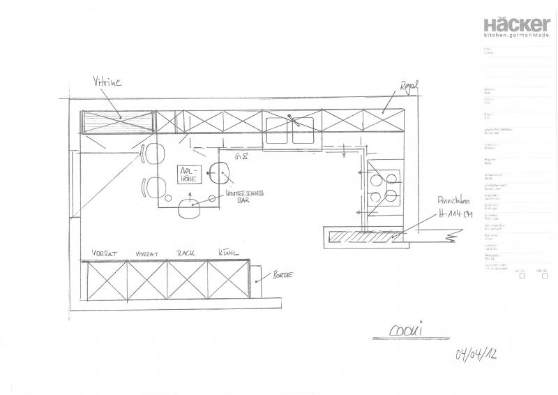

ich finde es ja immer schön, wenn auch in der Küche ein Sitzplatz für alle da ist,
gerade bei Landhaus muss Gemütlichkeit rein.
Daher ein Vorschlag von mir, ... natürlich als Freehand-outline. ;D

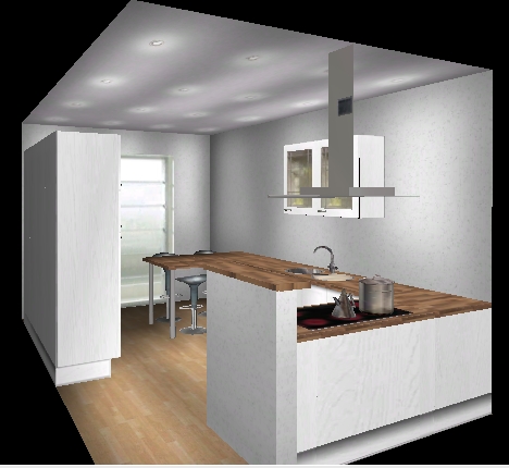

Hallo ihr beiden,

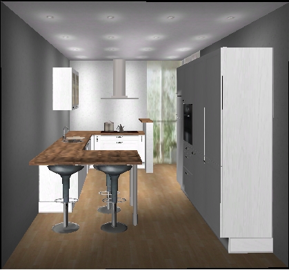

vielen Dank! Wir sind alles mal durchgegangen. Herauskristallisiert haben sich littlequeens Variante III und cookies frei Handzeichnung.
@cookie
Beinahe hättest du uns gehabt :w00t: Deine Planung hat uns wirklich gefallen. Bis ich versucht habe das Ganze in unseren tatsächlichen Maßen nachzubauen. :stocksauer: Ich habe dir im ersten Post mal einen neuen, komplett bemaßten Grundriss erstellt ;D .
Dennoch habe ich auch deinen Entwurf mal im Alno nachgebaut, da wird deutlich es ist verdammt eng und das sogar mit durchgeführten Anpassungen:
@littlequeen
Variante 3 fand meine Frau auch gut. Wir haben kleine, überschaubare Adaptionen vorgenommen. Jetzt werde ich mal versuchen, dass ganze im Ikea -Planer nachzubauen...
Für weitere Idden bin ich natürlich immer offen :-)
Viele Grüße!
  • scrati_cooki.KPL
  • scrati_cooki.POS
  • scrati_LQ_V3.KPL
  • scrati_LQ_V3.POS
Scrati, schau Dir mal Durchgangsbereiche von 80 cm in natura an, dann wirst Du feststellen, so wenig ist das gar nicht. Erst Recht nicht, wenn eine Seite nur Arbeitsplattenhöhe hat.
Bei Sitzmöglichkeit für 3 Personen hättest Du locker 100 cm Durchgangsbreite.
Eine Wand ( Kochfeldseite ) mit Trockenbau zu verlängern, ist kein großes Hexenwerk.
Ansonsten ist der 1. April vorbei und Du darfst das E ruhig weglassen. :cool:
Falls Dir die Seitenschränke zu wuchtig erscheinen, kann man auch die beiden Mittigen nur in Hängeschranktiefe ausführen und mit Glas und Beleuchtung ausstatten.
Sieht zur Landhausküche auch sehr schön aus und verbreitert auch den Durchgangs- und Sitzbereich.
Ein Oberboden in Seitenschranktiefe über alle Schränke fügt es dann wieder harmonisch zusammen.
(Dieser Post gilt noch dem letzten auf Seite 1)
:2daumenhoch: Das ist es! Wir schauen uns das morgen nochmal in aller Ruhe an. Aber so haben wir auch eine Trennung zum Arbeitsplatz, das hatte uns auch schon gestört!
Ich hatte an dieser Wand nochmal ein wenig geplant und folgende Reihenfolge angewendet:
Tote Ecke 65 cm
Apotheker 15 cm (leider gibts das bei Ikea nicht)
Kochfeld+Unterschrank 90 cm
Apotheker 15 cm
Trockenbau
Wie breit hattest du ungefähr die Tischlösung vorgesehen?
Ich habe 145 cm Breite und 90cm Tiefe für die Tischlösung. Damit habe ich einen Durchgang von 80cm zu den gegenüberstehenden Schränken.
scrati_cookie_grundriss2.jpgscrati_cookie_sicht gartentür2.jpgscrati_cookie_sicht wohnzimmer2.jpg
Wie die Fußböden verlegt werden, entscheiden wir in ca. ein paar Monaten. Ich nehme an, wir werden es durchlaufend machen im Wohn-/Essbereich.
Viele Grüße
Es gibt auch keinen 90cm Unterschrank bei Ikea. Die Ikea-Maße für Auszug/Schubladenschränke sind 40, 60 und 80cm.
Andere Küchenhersteller haben 30, 40, 45, 50, 60, 80, 90, und manche auch noch 100 und 120cm.;-)
Ich werde mich heute Abend mal damit beschäftigen, beide Varianten (littlequeen V3 und cooki) im IKEA Planer nachzubauen. Dann bekomme ich auch einen Eindruck, was mit der Low-Budget IKEA Lösung überhaupt machbar ist von euren Vorschlägen.
Ich nehme an, ihr empfehlt eher Schübe als Schränke mit normalen Türen?
@cooki:
Mit den Schränken muss ich mal überlegen, ein Problem sehe ich, dass dann Backofen oder Kühlschrank in der hinterletzten Ecke stehen muss.
Ich habe meine Varianten nur mit 40-60 und 80cm Schränken ausgestattet, also nur mit Ikea Maßen,das einzige was ich nicht berücksichtigt habe ist welche Aufteilungen der Schränke Ikea hat, also ob es dort außer 1-2-2 auch noch andere Aufteilungen z.b. 1-1-1-2 gibt oder so, das müsstet ihr dann noch genau herausfinden.
Übrigens sind zwei weniger breite Schränke (rechts und links vom BO) teurer und bietet weniger Stauraum (doppelte Anzahl an Seitenwänden und Beschlägen) als ein breiter Schrank, weswegen ich die Aufteilung 60-60 gewählt hatte und nicht 30-60-30, wobei ich denke das Ikes nur 40cm breite Hochschränke hat, womit sich das ganze wieder erledigt haben dürfte ;-)
Auszüge sind Drehtüren bei normal tiefen Schränken vorzuziehen weil sie besser genutzt werden können, man muss nicht die vordere Reihe ausräumen um an die hintere zu kommen sondern kann alles gleichgut nutzen.
Bei Hochschränken sind Innenauszüge dem Apotheker vorzuziehen, weil es mehr ebenen gibt in denen Stauraum geboten wird - such dazu mal hier im Forum.
