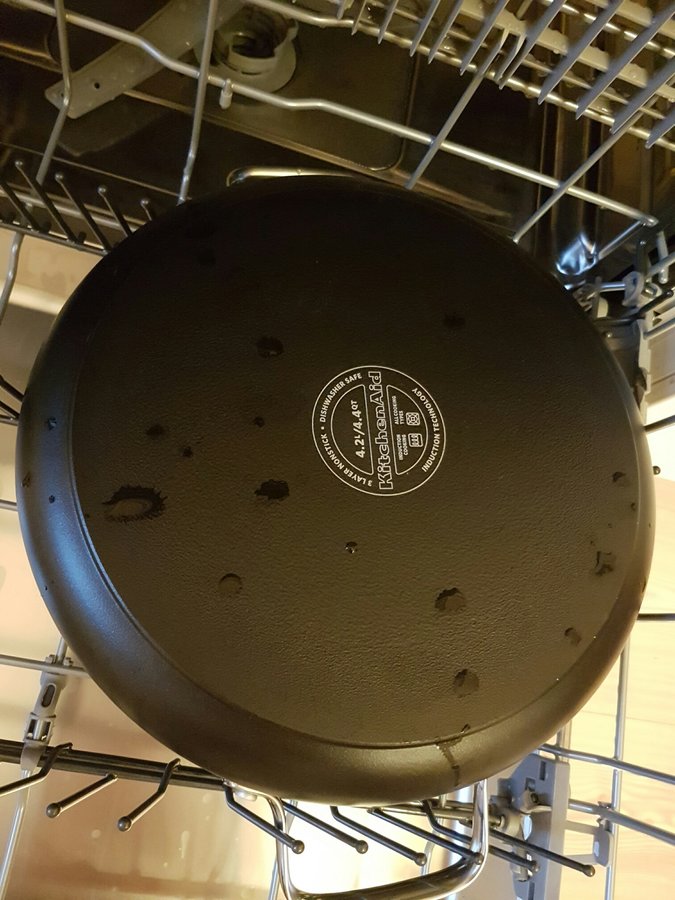

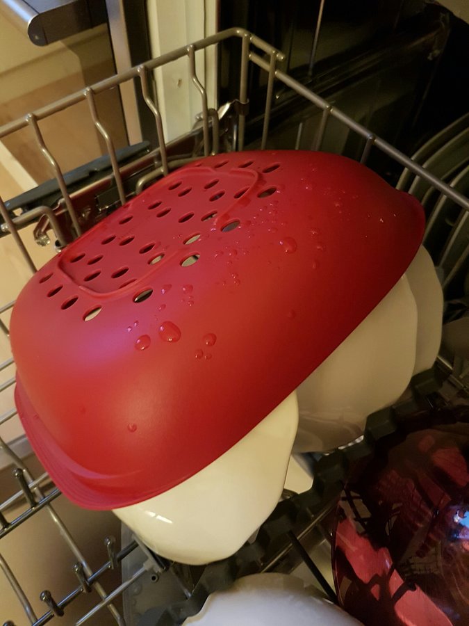

Hallo zusammen, wir haben den NEFF GV 960 GSP nun ja schon ein weilchen und die einzigen brauchbaren Trockungsergebnisse erzielen wir im Nachlauf oder über 70Grad. Eco ist mehr als grenzwertig. Aber auch bei den beiden brauchbaren Varianten muss man 10min. nach dem piep die Tür öffnen und angekippt lassen und kann dann nach 20min trocken ausräumen wenn man das Geschirr anfassen kann. Lässt man es zu und räumt nach 4Std. bspw. aus ist alles klitsch nass. Als Anlage mal Bilder vom Trocknungserbenis im Normalbetrieb.
Also der alte 4Jahre alte Siemens -GSP SN65M037 war definitiv besser. Wie kann man das Trocknen bei NEFF GV690 ev. noch verbessern oder ist er kaputt? Wir nutzen Klarspüler, Öko-Tabs wo die Folie dran bleiben kann und normal Salz. Härtegrad ist korrekt ermittelt und eingestellt.

Wir haben jetzt auch noch einen (günstigen) Siemens GSP und der Eco Modus war ein totaler Graus. Geschirr war auch teils noch feucht, es dauerte viel länger und teilweise war das Geschirr nicht ganz sauber.
Hier ein paar Tipps, die ich dir persönlich geben kann:
- Wie schon gesagt am besten Pulver oder "Classic" Tabs, dazu Salz und Klarspüler
- Auf keinen Fall das Geschirr davor abspülen, die Geräte haben einen Sensor. Das führt nur zu schlechteren Reinigungsergebnissen.
- Bei meinem Siemens kann man eine "Intensiv Trocknung" im Menü einstellen. Dadurch wird die Temperatur in der Klarspülphase erhöht. Hat dein GSP das auch? Schau mal ins Handbuch.
