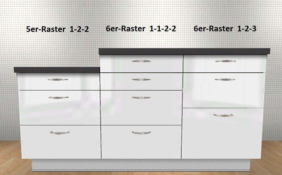

Das Raster hat erstmal nichts direkt mit der Linienführung zu tun, sondern bestimmt wie viel Stauraum-Ebenen in einem Schrank möglich sind. Die Linienführung entsteht durch die konkrete vertikale Aufteilung der Schränke.
Wenige Brüche in der Front erreichst du dadurch, dass relativ hohe Auszüge gewählt werden, d.h. mehrere Ebenen von einer Front verdeckt werden. Optisch dadurch ruhiger, Nachteil aber weniger praktischer Stauraum.

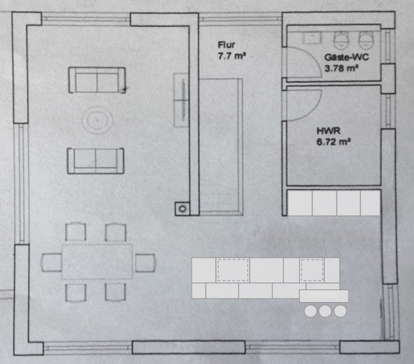

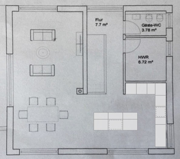

Ja die Idee war die Insel um 90 Grad zu drehen und frei im Raum stehen zu lassen.
In jedem Fall sollten die 15er Auszüge weg, verbreitere besser die äußeren Schränke. In so einem 15er ist nicht viel Platz aufgrund der Mechanik, zudem sind sie sehr teuer für den gebotenen Stauraum.
Ein KVA könnte hinter einer Lifttür platziert werden. Der BO dürfte aber nicht zu hoch sein, weil sonst der KVA nur schwer zu bedienen ist.
Kannst ja mal messen, wie viel Platz der Automat braucht. Tür entweder so hoch, dass auch Platz zum Befüllen von Wasser und Bohnen ist, oder nur so hoch wie KVA, dann muss die auf ein ausziehbares Brett fürs Befüllen.
