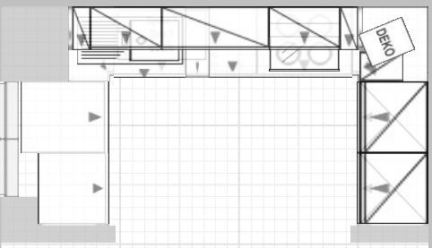

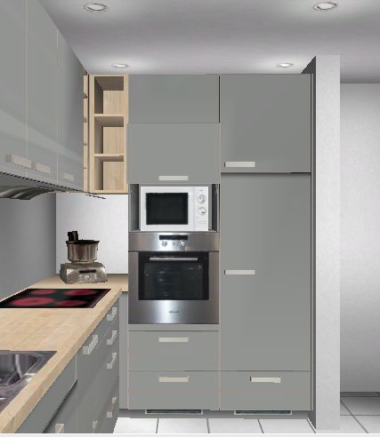

@lechkiesel

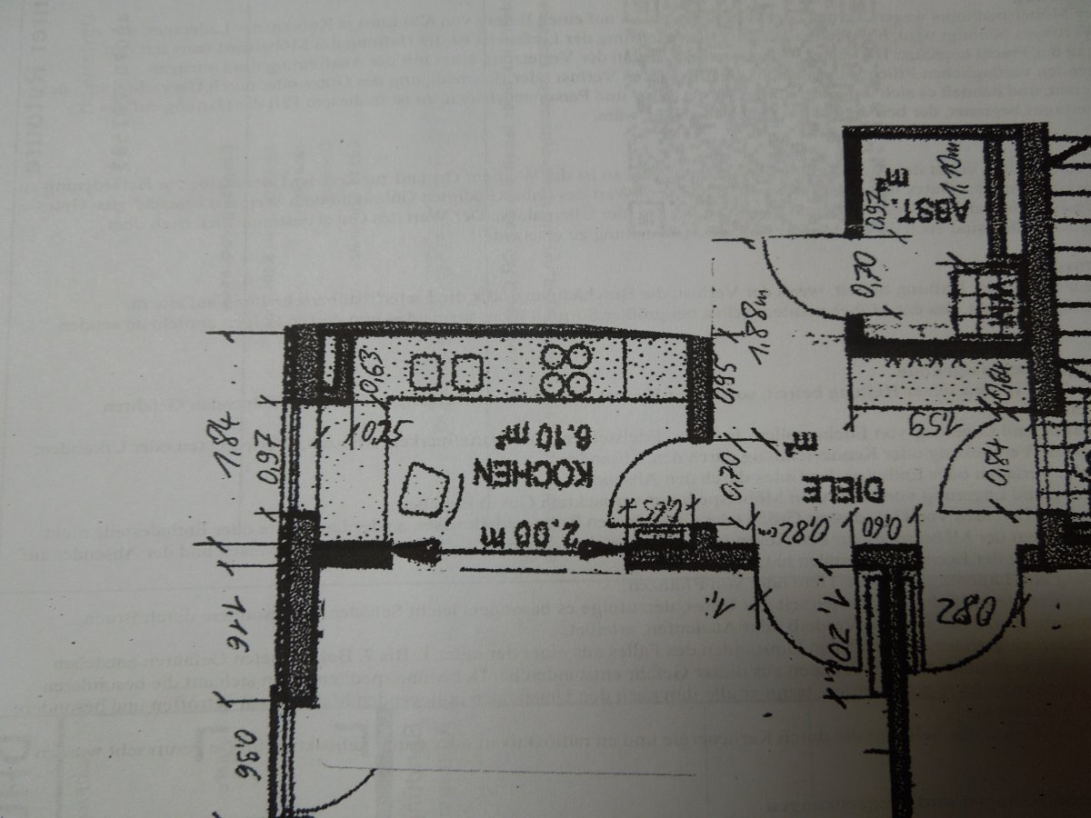

Ist der Raum jetzt incl. der Fensternische nur 303 cm breit? Im KFB-Plan waren es noch 303 cm ohne Fensternische. Außerdem passen die planoberen Werte nicht zu den planunteren Werten, da ergeben Fensternische, die beiden Wandstücke und der Durchgang 345 cm.
Kannst du das mal klären?
Und, dann suche bitte mal den Kühl/TK-Schrank raus, der die angeboten wurde und verlinke ihn zur Herstellerseite. Dann kann man sich mal ansehen, welchen Öffnungswinkel das Teil braucht, damit Gemüseschubladen etc. entfernt werden können.
