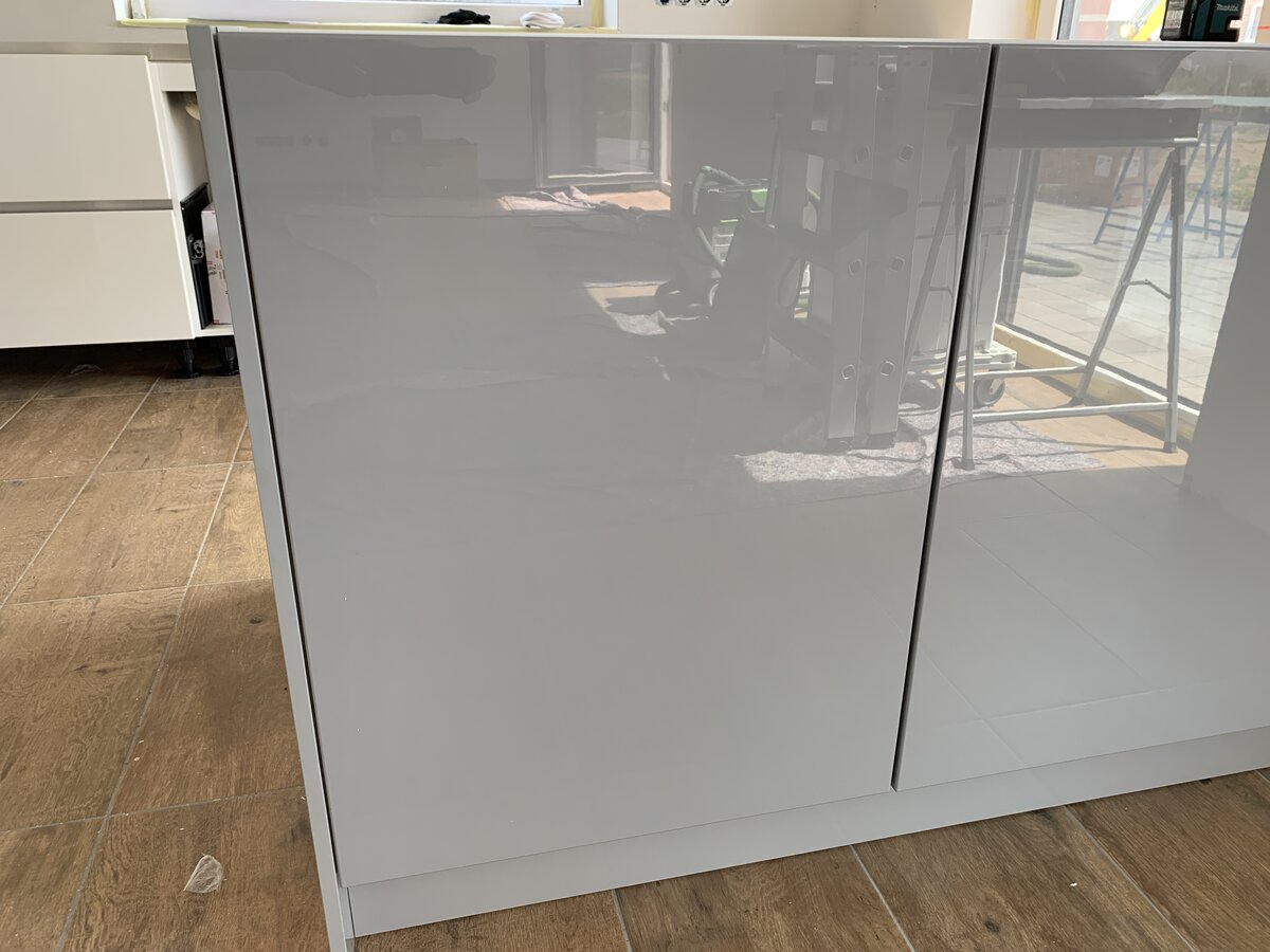

Durch eine 2mm Distanzleiste z.B.
Hier ein Bild von heute: Zwischen den Fronten 4mm Fuge und zur Wange 2mm. Das ist der Standard bei Häcker .

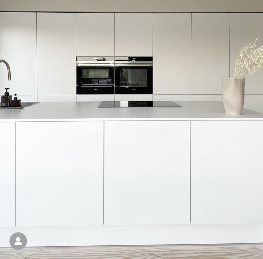

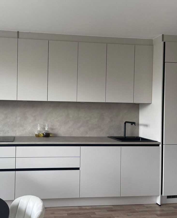

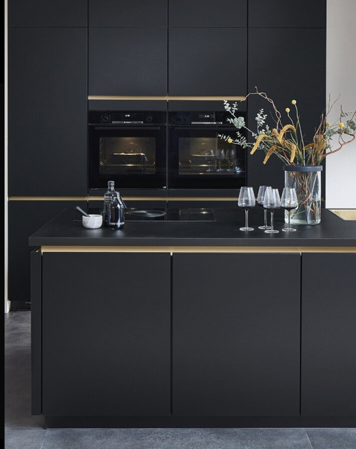

Gibt es bei Nobilia Unterschiede was die Fugen angeht? Manchmal sieht es katastrophal aus und dann wieder gut…
Sind bei Nolte die Fugen schmaler?
Die ersten beiden Küchen sollen beide Nobilia sein, die Fugen bei der dunklen Küche erscheinen mir viel größer als bei der hellen. Bei der hellen Nolte sieht’s auch schmaler aus.

Die Fertigungstoleranzen bei den "günstigeren" Herstellern sind halt größer. Vor Äonen las ich mal irgendwo bei Nobilia von 4 bis 6 mm Spaltmaß (Im Durchschnitt also 5mm). Das deckt sich ja mit Michaels Angaben. Das kann zu unruhigem Fugenbild und leicht versetzten Frontecken führen. Das ist aber im unteren Marktsegment durchaus üblich. Auch das alte Häcker Classic (gerade ausgelaufen), Burger und einige andere haben ähnliche Spaltmaße.
Bei Nolte habe ich irgendwie bessere Zahlen in Erinnerung, kann das aber jetzt nicht belegen.
