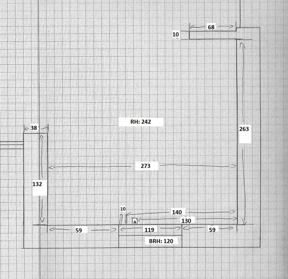

Meine Freundin und ich haben eine Eigentumswohnung gekauft in der sich derzeit keine Küche befindet, wir fangen also bei null an. Ich habe mal den Grundriss der Wohnung und bemassten Grundriss der Küche als Orientierung angehängt. Bitte entschuldigt, dass die Ausrichtung der beiden Pläne nicht identisch ist (Grundriss der Wohnung nach Norden, GR der Küche nach Süden), beide Pläne waren leider schon fertig, als ich die Anleitung für den Planungsthread gelesen habe.
Der Grundriss ist ziemlich fix, einzig der Wandvorsprung zwischen Küche und Eingangstür könnte ggf. verkleinert/entfernt werden. Herdanschluss habe ich nicht eingezeichnet, da verlegbar. Weiterhin nicht eingezeichnet ist ein vorhandener Wanddurchbruch in der Südostecke der Küche (unten rechts auf dem Grundriss der Wohnung) für Abluft. Da wir wie gesagt den Herd mit Blick zum Rauf haben wollen, gehen wir davon aus, dass der Durchbruch für uns nicht nutzbar ist und wir statt dessen Umluft verwenden.

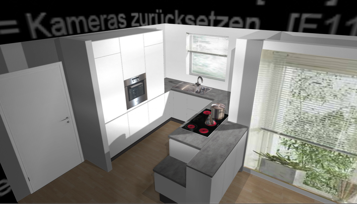

Weiterhin habe ich einen groben Entwurf mit dem Alnoplaner 17b (die empfohlene alte Version läuft leider auf meinem Rechner nicht) angehängt. Die ist allerdings noch ziemlich rudimentär und zeigt im wesentlichen, wie wir uns die grobe Aufteilung der Küche vorstellen:
  • Arbeit bei Vorbereitung/Kochen mit Blick in den Wohn/Essbereich
  • Spüle am Fenster
  • Funktionswand mit Kühlschrank, Backofen, ggf. GSP im Rücken
  • Eine kleine Sitzbank am Ende des U's zum Plaudern beim Kochen oder auch mal zum Schuhe an-/ausziehen.

So, ich habe jetzt nochmal den bemaßten Grundriss der Küche richtig herum gedreht, damit man nicht durcheinander kommt. Jetzt sind Grundriss von Küche und Wohnunng beide nach Norden ausgerichtet, die Küche befindet sich dementspechend in der Süd-Ost-Ecke der Wohnung (Plan-Unten-Rechts).
Die Wasseranschlüsse sind vielleicht etwas schlecht zu erkennen an der linken unteren Ecke des Fensters. Von rechts aus gesehen kommt zuerst der Abwasseranschluss, danach Warm- und Kalt-Wasser.

Schöne Threaderöffnung, alles da, was gebraucht wird. Bei deiner Planung habt ihr m. E. wenig Arbeitsfläche, da würde ich auf eine Sitzfläche wie geplant verzichten. Wenn, dann in Arbeitshöhe stirnseitig einen Sitzplatz mit um ca.30cm vorgezogener Arbeitsplatte einrichten.

Es wäre ganz gut, wenn du die Planung ein bisschen erklärst und die Schränke auflistest. Wir können natürlich anhand des Bildes schätzen, aber das ist ja nicht Sinn der Sache.

Ich meine einen Eckschrank zu erkennen. Die sind eher unpraktisch, da sie nur zwei Stauraumebenen haben und wenn etwas hinten runter fällt, muss man in den Schrank kriechen, um es raus zu bekommen. Auch das Putzen ist eher beschwerlich. Wir planen hier mit toten Ecken. Dadurch können die Schränke links und rechts davon breiter werden, was meist den vermeintlichen Stauraumverlust ausgleicht.

Was den Sitzplatz und den Verlust an Arbeitsfläche betrifft: Ja, das ist leider so, allerdings ist dieser Platz auch ein großer Wunsch meiner Freundin, wir wären hier also ggf. bereit Gebrauchswert zu opfern. Ich bespreche das aber nochmal mit ihr.
Was die DAH betrifft versuche ich auch mal ein Modell zu machen, die wie abgehängte Decke aussehen würde. Stauraumverlust im US ist natürlich ein Thema mit Muldenlüfter , allerdings wird der gleiche oder mehr Verlust bei toten Ecke hier oft gerne hingenommen - sind Eckschränke wirklich so unpraktisch (haben bisher keine)?

Wie geschrieben, gibt es mit den toten Ecken zumeist nur einen gefühlten Verlust. Der Stauraum in einem Eckschrank ist ja nicht so groß, da nur zwei Ebenen und auch nicht unendlich beladbar. Oft stehen da die Töpfe, die auch in einen! 80 oder 90 er Auszug passen. Dafür kannst du die angrenzenden Schränke verbreitern, was mehr bringt.

Der Sitzplatz kostet nicht nur Arbeitsfläche, er ist für ein Kind so nah am Kochfeld auch schlichtweg gefährlich. Das ginge nur wenn dort freie Fläche oder die Spüle auf der Insel wäre.
Zum Eckschrank: Die Mechanik ist längst nicht so stabil wie die von Auszügen, dazu kommt eine ungünstige Form und nur zwei Ebenen. Das alles schränkt das nutzbare Volumen ein. Dazu ist die Bedienung längst nicht so komfortabel wie von einem Auszug, gleiches gilt für die Reinigung.
