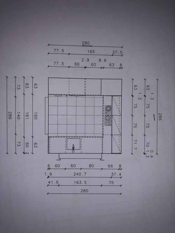

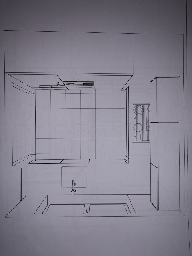

Ich bin sehr gespannt, derzeit feilen wir an letzten Details. Anbei einige Bilder und der neue vermaßte Grundriss :-)Auch wenn ich mich platzbedingt gegen einige "heilige Kühe" entschieden habe (kein MUPL, grifflose Küche, Schränke im Sondermaß...), sage ich schon jetzt vielen Dank für's "fruchtbare Sparring" bisher. Ich freue mich auf die Fortsetzung :-)

Das klingt gut reflektiert und für Euch persönlich abgewogen. Ich persönlich würde auf meinen MUPL nie wieder verzichten wollen, aber Ihr habt die Frage ja für Euch gut diskutiert.
Zu beachten: links vom Kühli eine Blende, damit man die Tür vernünftig auf bekommt und die Einbauhöhe von den Heißgeräten beachten. Nicht, dass Ihr über Schulterhöhe einen heißen Topf aus dem DG balancieren müsst.
Ich höre aus deinem Post, dass Du mit der Planung im Reinen bist. So soll es sein! Ich freue mich mit Euch auf die Küche!
P.S.: die Kammer-Lösung finde ich Top!!!
Blende Kühli zur Wand: Ist eins der erwähnten Details, die noch zu klären sind. Meine KFB ist dran und bekommt von Liebherr entweder keine oder unterschiedliche Antworten ;-) An sich ist die Tür für 90-Grad-Aufschlag ausgelegt und vorspringend laut Montageanleitung, der Griff wäre im Bereich der Schiebetür, also auch kein Problem. Aber es gibt ja noch die Front darauf - hierzu gibt's gerade keine verbindliche Auskunft. Etwas schwach vom Anbieter von Premiumgeräten :-) Hier warten wir ab; zur Not verschwindet die Griffleiste beim Vorratsschrank und der wird per TipOn oder Griff zu öffnen.
Einbauhöhe Heißgeräte: Tatsächlich eher fast zu tief angesetzt als zu hoch (51,3 cm unten mit Auszug + 60cm BO + 45cm DGC - die Blende/Bedienpaneel DGC beginnt also bereits bei ca. 145 cm). Hier würde ich aber gerne im mittleren HS die Fuge des unteren Tiefkühlfachs bei 51,3cm aufnehmen als noch 8-10 cm höher zu rutschen... zudem wird dann das Fach über den Heißgeräten besser nutzbar (mit Blechhaltern, Multimatic in der Innenwand der Tür usw).
Ja, auf die Kammer bin ich auch echt stolz, vor allem, dass sie die Umwidmung als Raumtür im Fall einer Küchenneuplanung erlaubt :-) Sieht derzeit (gerade telefoniert) nach einer "echten" 78cm Tür aus, die hier klappt :-)
