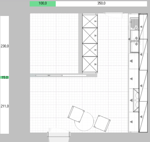

Der Grundriss ist in Post 89. Ich weiß leider nicht, wie ich Kerstins Anhänge hierhin verlinken kann.

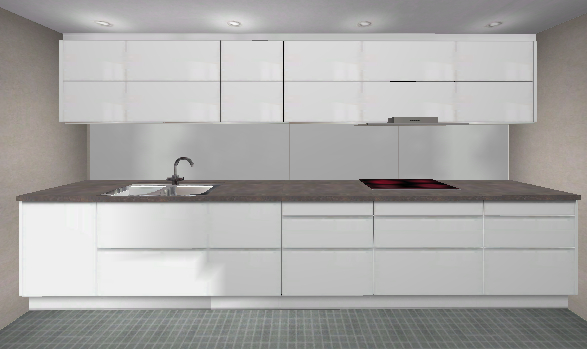

Die Umlufthaube muss die aufgesaugte Luft ja irgendwohin blasen, deshalb Abluft. Unser Kochfeld kommt rechts in die lange Zeile, sichtbar vom Wohnzimmer aus. Wenn die Abluft einfach wieder direkt über dem Herd ausgeblasen wird, befürchte ich
a) dass die Abluft die Luftströmung über dem Herd stört und die Absaugung nicht optimal funktioniert, und
b) dass ich in die Abkastung über unseren Hochschränken ein Gitter für den Luftauslass bekomme, dass dann ebenfalls sichtbar wäre und mich optisch stört.
Ich würde deshalb die Abluft gerne weiter nach links Richtung Spüle legen. Das bedingt dann aber eine Luftführung durch Rohr oder Kanal. Schadet das?
