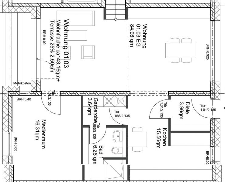

Kurz zur Situation: wir kaufen eine Wohnung in einem Neubau, Baubeginn demnächst, Fertigstellung in ca. 12 Monaten. Der Kauf hat also noch Zeit, aber die Planung möchte ich jetzt machen, weil ich jetzt in gewissen Grenzen den Grundriss noch verändern kann. Es wird übrigens ein Passivhaus, also Umluft-DAH.
Keine Heizkörper, auch keine Fußbodenheizung (auch wenn die Maske mir das hier so vorgibt), sondern kontrollierte Wohnraumlüftung.
Das Fenster hat in Wirklichkeit eine BRH von 0 und ist fast raumhoch, sieht also aus wie eine Tür nach draußen, diese Angabe nimmt die Maske hier aber auch nicht an.

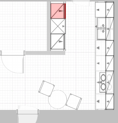

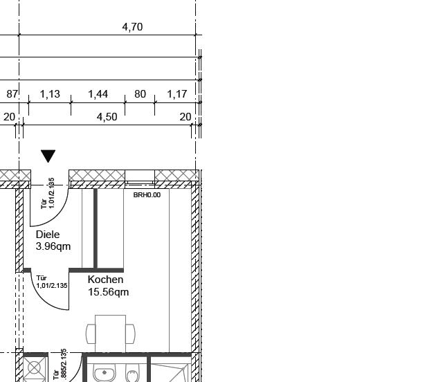

So, jetzt auch Bildchen für zum Gucken. Was man in den Grundrissen nicht sehen kann: die kurze Zeile steht vor einer 1,95 m langen Wand. Wir stellen uns eine 1,80 m lange Zeile (3 x 60) vor und eine kleines Regal für Schlüssel, Handys und dergleichen. Die lange Zeile ist im Plan mit 4,56 m Länge eingezeichnet. Dies hat sich geändert, tatsächlich ist die Wand nur 4,26 m lang. Deshalb habe ich in einem anderen Thread die Einteilung 30/120/60/60/120/30 benannt.
Wir stellen uns vor, die Spüle in dem 120er zum Fenster anzuordnen, den Herd im anderen 120er. Wenn wir mal Gäste haben, soll das schmutzige Geschirr quasi in der Nische verschwinden und nicht vom Essplatz aus sichtbar sein.
Eins meiner Probleme: wo bringe ich den Müll unter?

hmmm.... ich habe mir gerade versucht die Maße der eigentlichen Küchenecke zu überschlagen.
Ich glaube nämlich: wenn man den Tisch unten rechts als Eckbank in die Ecke stellt, hat man ziemlich genau meinen Küchenraum: grobmaß: 270x270
Ich habe letztes Jahr die eine Wand rausnehmen lassen (mehr Luft, mehr Licht im Eßbereich) und eine Küche gekauft. Vielleicht magst Du da einen Blick drauf werfen bezüglich welcher Geräte wo usw.
Ich habe ein etwas ausgefallenes U gewählt, hatte aber auch einen Schreiner, der die Küche gebaut hat (da gehen solche Spielereien). Aber von der grundlegenden Geräteverteilung her ist das schon mal nicht ganz falsch und bedient sich angenehm.
https://www.kuechen-forum.de/forum/galerie/alben/nekos-neue-kueche.291/
Nachtrag zu Deiner Frage bezügl. Müll: ich würde den GSP sehr in der Nähe der Spüle plazieren und den Müll in einer Schublade daneben, so daß man alle 3 Devices (Müll, GSP, Spüle) gleichzeitig verwenden/öffnen kann. Ich hatte das vorher, daß der Müll bei offener GSP nicht richtig auf ging - nie wieder! Auch ein Müll wie bei mir (und einigen anderen hier im Forum) in der ungewohnten Position im oberen Auszug (und unter der Spüle dann andere Dinge lagern) hat sich bewährt und macht Freude.
NachtragII: nachdem ich gerade Deine genaueren Maße habe: ich würde die Hochschrankkombination (KS/Backofen&Co) tatsächlich in der kleinen abgeschlossenen Nische unterbringen und den Rest auf der langen Fläche verteilen - zumindest mal versuchen. Im Prinzip genauso, wie Du das da oben vorgeschlagen hast....
Hmmm... leider geht dabei die ganze schöne Arbeitsfläche irgendwie flöten... Vielleicht hat jemand von den anderen hier eine tolle Idee?

A propos Anordnung - wäre es sinnvoll, den GSP in der langen Zeile ganz links, am Fenster, anzuordnen, und den Müll dann rechts von der Spüle? Sollte der Müll eher zur Spüle oder zum Kochfeld?
Wenn GSP ganz links, dann müsste die Aufteilung in 60/120/60/120/60 geändert werden. Dann ist zwischen Spüle und Kochfeld relativ wenig Arbeitsfläche. Zwischen den beiden relativ viel Platz zu haben, ist ein Aspekt, der mir an der bisherigen Planung gut gefällt, weil dann zwei Leute nebeneinander arbeiten können. Aber wenn dann da irgendwo der Müll ist, muss entweder der eine ständig von der Arbeitsfläche weg oder es kann doch wieder nur einer arbeiten.
neko, warum geht bei der bisherigen Planung die Arbeitsfläche flöten? Ich sehe da relativ viel.
Ein weiterer der mich störenden Aspekte an der bisherigen Planung sind die 30er Schränke an den Enden. Was bringt man denn in einem 30er US unter?
Außerdem würde es mir von der Ästhetik gefallen, wenn sich die Aufteilung der US bei den OS wiederfindet. 30er unten bedeuten dann auch 30er oben. Was bringt man in einem 30er OS unter?
Vorher schon. Wenn man auf diesen wundervollen 4 Metern Spülbecken und
Kochfläche mit angemessenen Flächen rechts und links verteilt bleibt
irgendwie ... grob geschätzt vielleicht 1.2/1.5 m übrig (grob
überschlagen). Das reicht für einen, aber zwei rücken sich da dann schon
ziemlich auf die Pelle.
Und wenn dann da noch was steht, Toaster, Wasserkocher, Küchenmaschine,
Mixer und was man so alles an Kleingeräten auch nur temporär beim kochen
und backen braucht, wird es schon langsam gedrängt. Da wirds für das
große Schneidebrett plötzlich eng.
Es gibt genug Küchen, in denen man auch so leben kann. Natürlich. Aber
ich bin ein Fan von viel freier Arbeitsfläche ;-) - Ja, die muß man dann
auch hin und wieder putzen. Aber wenn sie frei ist, geht das schnell.
Was die 30-er Schränke angeht: sowas will man meist auch nicht. Backbleche, Schneidbretter, manchmal Müll (braucht aber eher 40+), Flaschen (Essig/Öl), Putzmittel, geringe Mengen Lebensmittel, die in der Küche bevorratet werden (Kartoffeln, Zwiebeln, Brot, Kekse...), Putzlappen, Geschirrtücher, Küchenschürze...
Aber das geht meist alles auch wunderbar in breitere Schränke. Also ein schmaler Lückenfüller ist manchmal nicht schlecht aber wirklich effizient sind die Dinger nicht: teuer und innen schmal. Knapp 2cm Seitenwände auf jeder Seite und dann eventuelle Mechaniken für Auszüge, macht schnell mal 8cm weniger und statt 30cm sind es dann plötzlich nur noch 25-22cm nutzbare Fläche. Wenn man das häufiger macht, hat man am Ende fast mehr Holz in seiner Küche als Platz ;-)

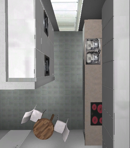

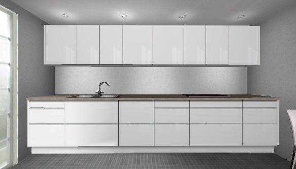

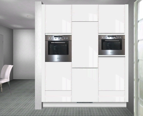

Ich habe mal neu aufgeteilt. Die grundsätzliche Verteilung ist eigentlich ok.
GSP jetzt mit in die Hochschrankzeile, dadrüber den DG. Backofen kommt damit auch in eine angenehme Höhe.
Die Zeile
60-90-60-60-90-60 und zwar in Übertiefe. Dadurch werden auch die 60er zu gutem Stauraum.
Ganz links, Aufbewahrung
Der Spülenschrank als 90er, damit man statt 1 Becken und Abtropfe einfach 2 große Becken wählen kann. Abtropfen können Sachen auch in einem Becken, sie sind damit aber gleich etwas aus der Ansicht von Ess-/Wohnzimmer entfernt.
Im oberen Auszug dann noch Platz für eine kleine Putzreling, der untere Auszug ist Stauraum:
Müll direkt unter der APL ... der zweite Auszug unten ist Stauraum:

Das sieht super aus, Kerstin, vielen Dank für Deine Mühe. Muss ich mal intensiv drüber nachdenken.

Der Kuecheentwurf von Kerstin gefaellt mir sehr gut. Ich ermutige Euch dazu, ihn zu nehmen (Entscheidung liegt letztendlich bei Euch, ist klar). Der Entwurf ist meiner Kueche aehnlich, 2 Zeilen (lt. Alno Program, wohl die beste Form, wenn man nach der Raumgegebenheit sie nehmen kann) mit einer Fenstertuer oder einem hohen Fenster als Abstandshalter zwischen den Zeilen. Viel Licht komm rein, guter Arbeitsfluss.
Viel Spass in der neuen Kueche, wie die auch immer aussehen wird!
