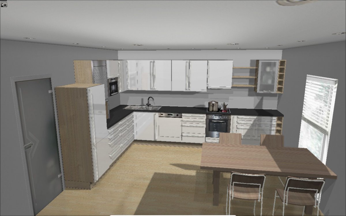

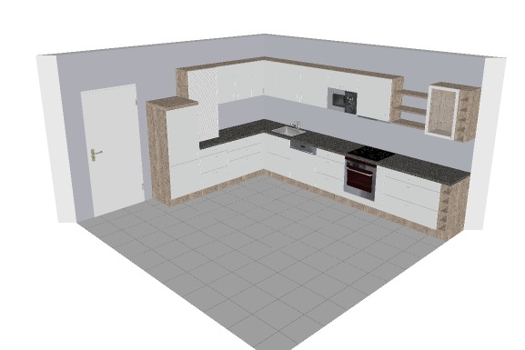

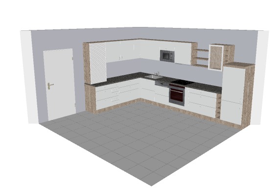

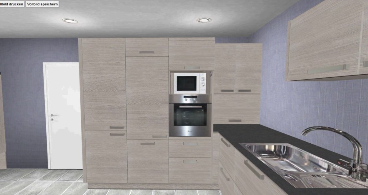

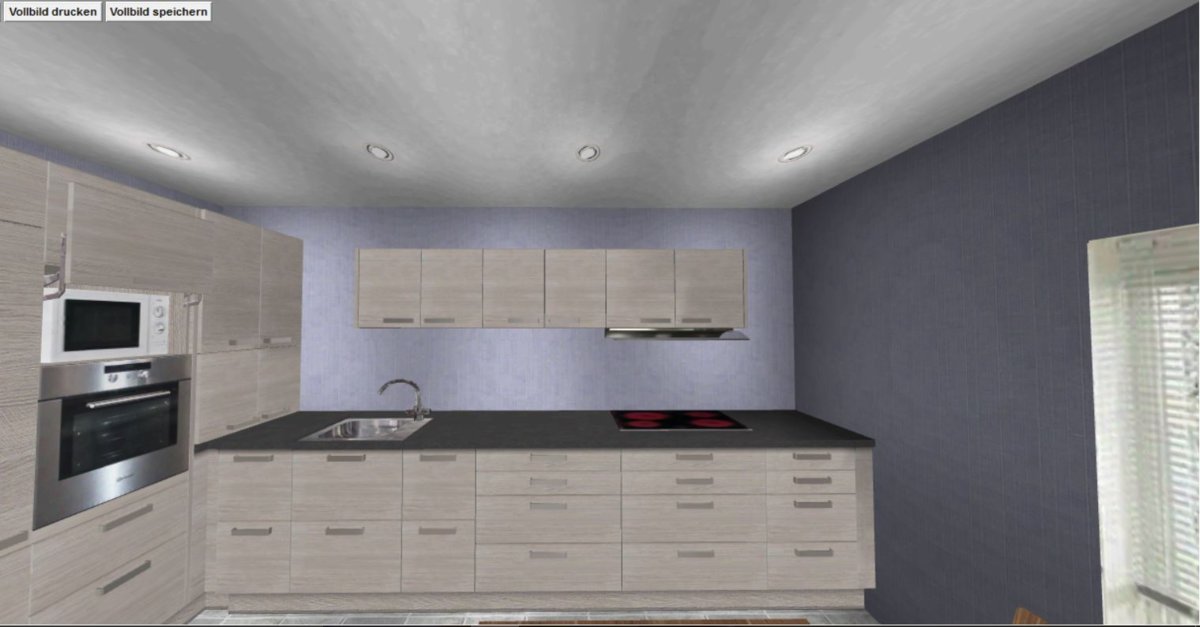

ich tüftle schon einige Zeit an meiner Küche für eine neue Wohnung und bin jetzt auf euren Input gespannt.
Die Küche ist Teil einer Wohnküche in einer 80m2 Wohnung.
Am unsichersten bin ich bei folgenden 3 Punkten:
  1. Hoher Backofen /Geschirrspüler vs. Arbeitsfläche: Soll ich Geschirrspüler und/oder Ofen höher stellen oder lieber unten lassen und somit mehr Arbeitsfläche zur Verfügung haben?
    Wenn nur ein Gerät hochgestellt wird, bevorzuge ich den Geschirrspüler . Den Backofen benutze ich eh nur selten.
  2. Ich hab in der jetzigen Küche einen Apothekerschrank in dem wir alle möglichen Lebensmittel aufbewahren (Flaschen, Reis, Nudeln,... die Speisekammer so zu sagen). Die Meinung über Apothekerschränke hier im Forum kann ich gut nachvollziehen. Was wäre ein anderer Platz für diese Sachen bzw. wo bewahrt ihr euere Vorräte auf, wenn kein eigener Raum dafür zur Verfügung steht?
  3. Mindestens ein hoher Schrank wird für die Kühl-/Gefrierkombination benötigt. Wo passts besser? Auf der linken oder rechten Seite?
Ich hab Grundriss, Maße und ein paar Variationen meiner bisherigen Entwürfe angehängt.
Davon Kinder?:
Körpergrössen aller Hauptbenutzer (wegen Arbeitshöhe ) in cm: 170 und 180
Brüstungshöhe des Fensters (in cm): 10
Fensterhöhe (in cm): 180
Raumhöhe in cm: 250
Gewünschte o. vorhandene Tischgröße: 180cm x 100cm
Wofür soll der Sitzplatz in der Küche genutzt werden? Wie häufig?: als Essplatz
Was steht auf der Arbeitsplatte oder soll dort stehen?: Kaffeemaschine, Messerblock, Toaster
Welche weiteren Küchenmaschinen müssen in der Küche untergebracht werden?: Mixer
Was/wie wird gekocht? (Alltagsküche, Menüs, Snacks usw): Alltagsküche, Snacks
Wird alleine gekocht? Oder auch gemeinsam? Mit und für Gäste?: meistens allein
Welche Mülltrennung soll in der Küche vorgehalten werden?: Altpapier, Restmüll
Steht schon ein Küchenhersteller fest oder wird bevorzugt?: ev. Dan
Steht schon ein Gerätehersteller fest oder wird bevorzugt?: bevorzugt Siemens /Bosch

Schön, dass du dir schon einige Gedanken gemacht und etwas ausprobiert hast.
Wie bist du denn auf die Arbeitshöhe gekommen? Ich könnte mir vorstellen, dass etwas höher für euch angenehmer ist.
Die optimale Arbeitshöhe kannst du, wie folgt, ermitteln:
1. Vom angewinkelten Ellenbogen bis zum Boden messen und 15cm abziehen.
2. Vom Beckenknochen bis zum Boden messen.
3. Ausprobieren. (mit Bügelbrett, Kartons, Brettern auf Arbeitsplatte /Tisch)
Hier kannst du noch mehr Wissenswertes zur Arbeitshöhe nachlesen.
Zu deinen Fragen:
1. Ich persönlich würde mich für den BO entscheiden, da die Displays doch so gebaut sind, dass man es besser in Augenhöhe hat. Auch finde ich es gar nicht so beschwerlich und so sehr zum Bücken einen GSP zu beladen. Aber klar, GSP nutzt man häufiger.
2. Vorräte lassen sich am besten in Auszügen aufbewahren, dann sieht man auch die Sachen, die hinten sind.
Hier mal ein Beispiel des Blum Space Tower :
3. Der KS ist am optimalsten, wenn er günstig zu Spüle und Tisch ist, bei dir also links bzw. rechts neben der Tür.
Und mal eine Frage von mir:
Möchtest du wirklich die offenen Regalelemente und die Vitrine? Das sieht nur schön aus, wenn es aufgeräumt ist und es wirklich dekorative Sachen sind. ;-)
LG Anke

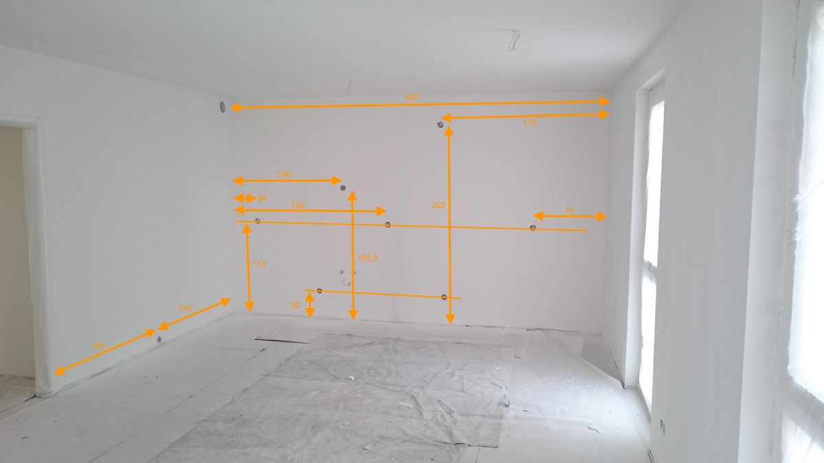

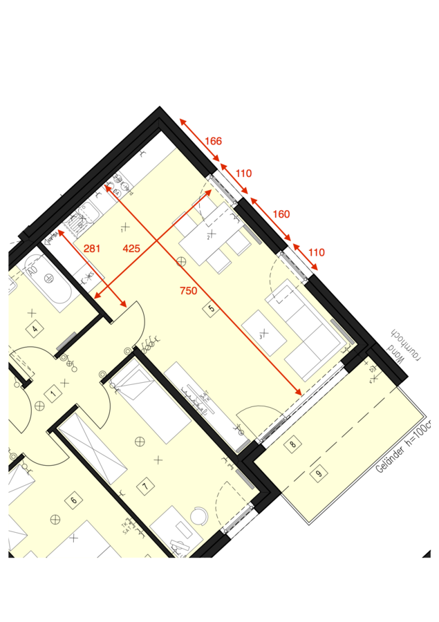

Die orange-gelben Zahlen kann man nicht wirklich gut entziffern.
Ist die kurze Wand 142+145 und die lange 425?
Danke für die ersten Antworten.
Oh, das Bild wurde runterskaliert. Ja, die lange Wand ist 425, die kurze ist 136 + 145 = 281

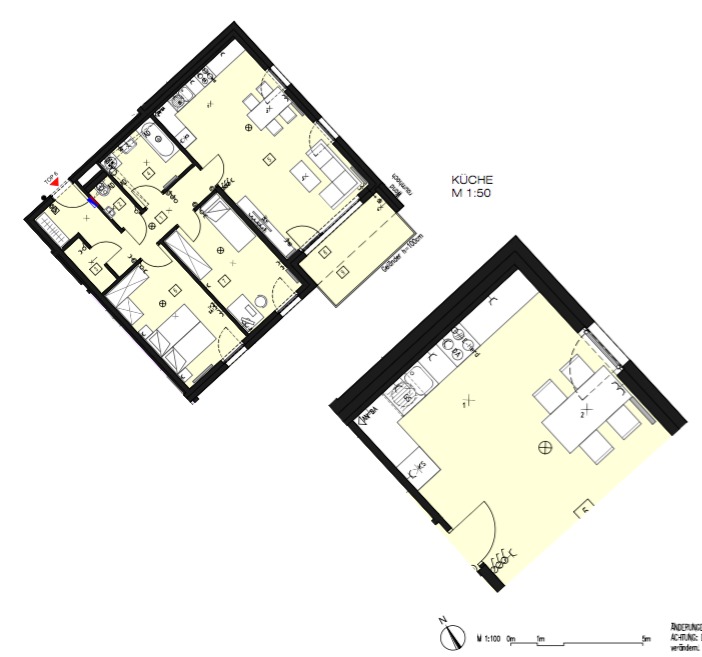

Ich wollte deine Planung öffnen, aber allem Anschein nach hast du die neueste Alno -Version, die mit meiner nicht kompatibel ist.
Bitte lade von dem Allraum (Küche, Ess- und Wohnbereich) eine komplett vermaßten Grundriss hoch. Am Besten als jpg. und pdf. Pdf. da sich die Zahlen besser lesen lassen.
Es ist sinnvoll im Alno den gesamten Raum anzulegen.
Welche Möbel sollen außer der Küche noch in den Raum. Wenn bereits vorhanden bitte die Maße mitteilen.

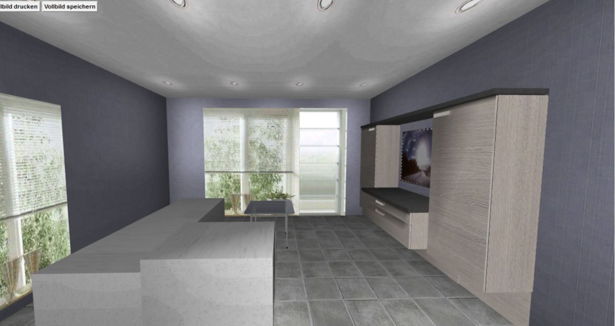

Die Regale und Vitrine gefallen mit als Auflockerung ganz gut. Ich muss mir aber nochmals ein Rendering mit geschlossenen Hängeteilen erstellen um einen Vergleich zu haben.

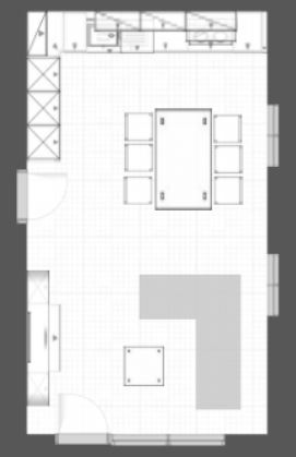

Außer der Küche soll noch ein Essplatz und Wohnzimmerbereich mit Couch in den Raum. Ich hab den Plan um Maße eweitert und nochmals angehängt.
Die Beispiele oben find ich gut. Die Raummaße sind allerdings ein bisschen größer, da würd mir die Entscheidung, Arbeitsfläche gegen hochgestellte Geräte zu tauschen, leichter fallen.

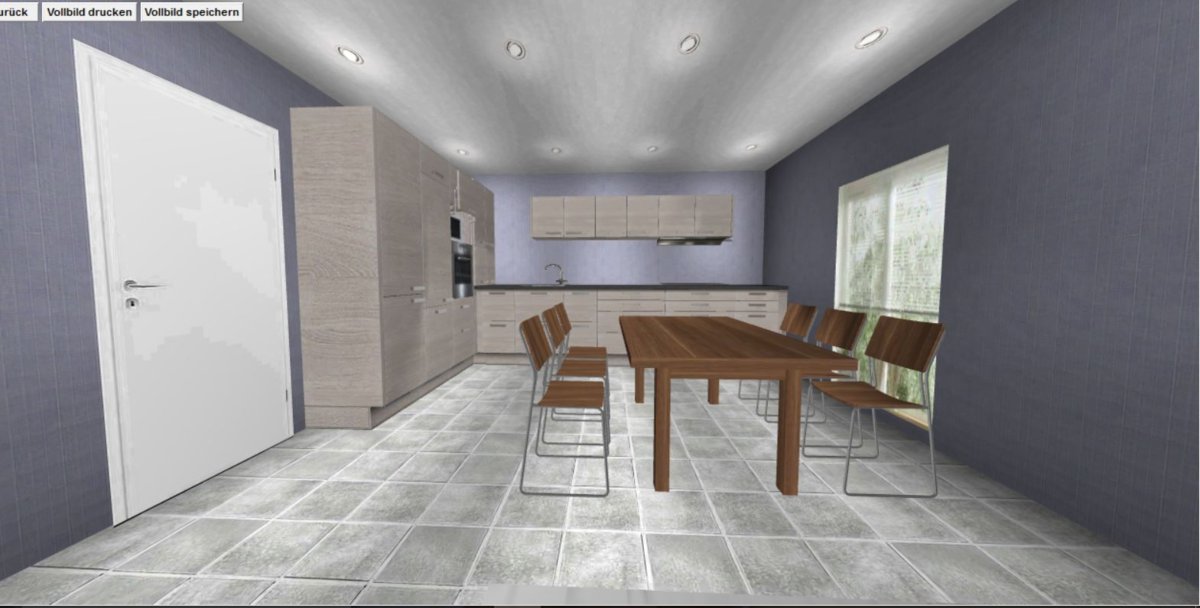

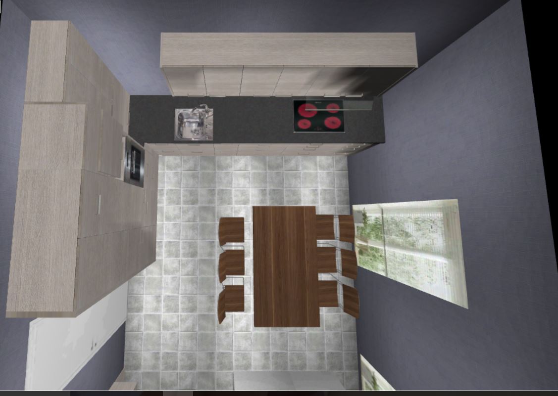

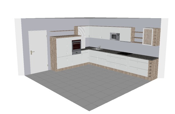

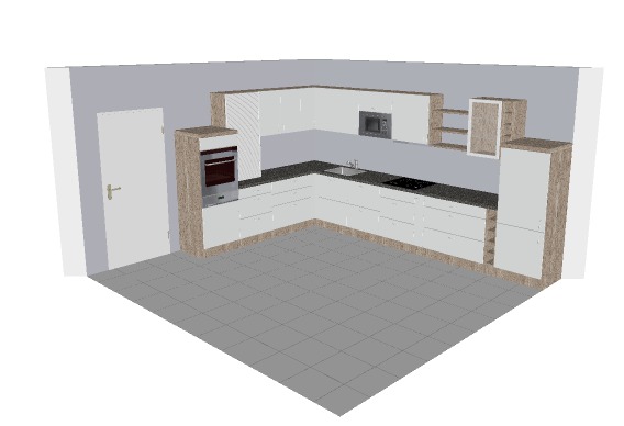

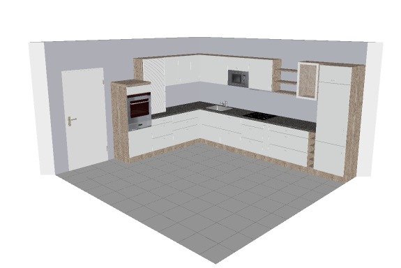

Leider bist du mit deinen Angaben sehr sparsam. Wo genau befindet sich das Abzugsloch, der Wasseranschluss und der Heizkörper?
Ich habe einmal mit deinem Grundriss aus #7 geplant. Einen Hightower oder Vorratsschrank habe ich nicht untergebracht, dafür aber an der Zeile mit Übertiefe 75 cm geplant. Welchen BO hast du geplant? Wenn du mit einem 45cm hohen auskommen könntest, wäre es auch möglich, diesen über der GSM zu platzieren, allerdings dann die GSM nur um 2 Raster erhöht. Kannst du an meiner Küche gut erkennen. Ich finde eine hochgesetzte GSM einfach nur genial und möchte nicht mehr auf sie verzichten. Benötigst du unbedingt die Mikrowelle ? Ich hatte noch nie eine, von daher vermisse ich sie auch nicht.
Nun zur Planung, beginnend planlinks unten:
Wange - unten ausgeklinkt, damit keine Schmutzecke entsteht
Kühl-Gefrierkombination
hochgesetzte GSM
BO mit Klappfach für Mikrowelle
2,50 cm Blende
tote Ecke in Übertiefe - darüber einen Ullaschrank - unten mit Lifttür oder offen für Geräte
planoben, ab toter Ecke
40er Auszug
60er Spüle mit großem Becken, aber ohne Abtropfe
40er MUPL
80er Auszug
80er mit Kochfeld
50er Auszug
Blende
Die Planung des Architekten finde ich suboptimal, da die Arbeitsfläche zwischen Spüle und Kochfeld sehr gering ist und sich der Esstisch und die Couch vor den fast bodentiefen Fenstern befinden. Ich habe einmal im Grundriss rudimentär die geplanten Möbel gestellt, so wie ich es mir vorstellen könnte.

Hier mal eine schnelle Antwort. (Ich weiß noch nicht wann ich wieder zum Zeichnen komm).
Das Abzugsloch ist (zur Kochzeile blickend) links oben ganz im Eck (im Foto mit den schlecht lesbaren Abmessungen aus dem ersten Post ist es zu sehen).
Der Wasseranschluss ist 144cm (in der Mitte beim Abflussrohr gemessen) von der linken Wand weg.
Die Heizkörper sind im Grundriss als graue Balken eingezeichnet. Der Küche am nächsten, ist der zwischen den Fenstern.
Mela, vielen Dank für deinen Vorschlag. Der ermuntert mich, deben dem Kühlschrank doch noch weitere Hochschränke zu verbauen.
Im Moment tendiere ich jedoch dazu, die Geräte unten zu lassen und einen hohen Vorratsschrank (wie den Blum Space Tower ) zu verbauen. Der frei bleibende Bereich auf der linken Seite wird dann für Geräte (Kaffeemaschine, Toaster), die ich heraußen stehen benutzt.
In der Standardkonfigration reichts wenn der Essplatz für 4 Personen ausgelegt wird. Ich plane einen ausziehbaren Tisch zu nehmen, dann kann ichs bei mehr Besuch erweitern.
sonst noch ein paar Kommentare:
  • Da ich die Mikrowelle häufig benutzt (vor allem zum Milch wärmen) will ich sie nicht hinter einer Klappe haben.
  • Die "Löcher" neben den Oberschränken gefallen mir optisch nicht besonders.
  • MUPL find ich eine gute Idee
  • Die tiefe Arbeitsfläche gefällt mir gut. Da muss ich mir noch überlegen, ob ich den Platz vom Wohnraum "opfern" will.
  • Die restlichen Möbel werd ich so wies im Grundriss angedeutet ist stellen.

Blum Space Tower = Hochschrank mit Innenauszüge - das Konzept ist mit jedem Hersteller realisierbar. Viele Hersteller verbauen übrigens Blum-Beschläge.
Wange "unten ausgeklinkt" heisst, dass die Wange unten nicht bis zum Boden reicht, sondern bündig mit dem Korpus aufhört. Das hat den unschlagbaren Vorteil, dass keine schwierig zu putzende Schmutzecken entstehen.
Wenn die Griffe nicht Knöpfe oder Muschelgriffe sind, kann man immer die Tücher drüber hängen. Ich habe ein 15er Unterschrank (offen) mit einem ausziehbaren Handtuchhalter. In diesem Fach bewahre ich auch die Schneidebretter auf.
Flächenbündig in einer Schichtstoff -APL geht beim Kochfeld nicht, für die Spüle gibt es spezielle Lösungen, bei der der APL-Konfektionär die Spüle sozusagen in der APL "einarbeitet".
Wie wird der Abzug des DA denn nach außen geführt? Für mich sieht es so aus, als wäre dies eine Innenwand. Ist der Durchmesser 15cm, den moderne Abzugshauben benötigen.
Ich habe die Gutmann Llano32 Umluft. Allerdings wäre auch eine Unterbauhaube vorstellbar.
Ich habe die OS extra nicht bis zur Wand bzw. Ecke gezogen, damit das ganze nicht so küchig aussieht.
Die DA habe ich aus dem HS entfernt und in die tote Ecke auf ein Regal gestellt.
Ich finde nicht, dass du einen extra Vorratsausschrank benötigtst, da du viel Stauraum durch die Übertiefe hast.

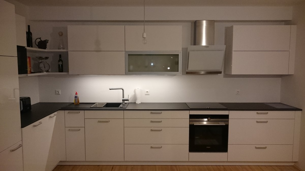

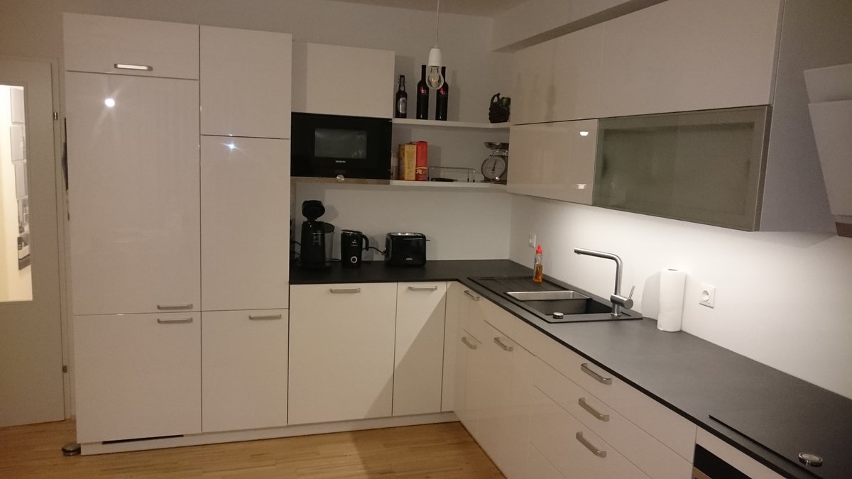

Und jetzt die Auflösung. Das ist daraus geworden.
Danke an alle, die Ideen geliefert haben!
Kurz und knackig im "Alleingang" ;-)
In jedem Fall herzlichen Dank für die Bilder, ist immer schön zu sehen, was draus wurde!
@handy ... Danke für die Überraschung mit den Bildern. Magst du erläutern, was die Schrankaufteilung 2-4 rasterig links vom Spülenschrank beinhaltet?
Auf jeden Fall viel Kochspaß :top:
Links neben der Spüle ist ein 30er Schrank mit Auszügen. Da sind jetzt Geschirrtücher, Putzfetzen, Sackerl, etc. drin. (MUPL für Biomüll wär auch möglich und hab ich mir als Option offengehalten.)
insgesamt von links nach rechts:
  • Kühl- Gefrierkombination, 60cm
  • Schrank mit Innenauszügen, 45cm
  • Geschirrspüler , 60cm
  • Kästchen mit Drehtür, 30cm
  • Kästchen mit Auszügen, 30cm
  • Auszug für Mistkübel, 60cm
  • Auszüge, 100cm
  • Herd, 60cm
  • Auszüge, 100cm
Die Oberschränke sind 90cm mit Faltklapptüren.
Die Küche ist von Dan.
