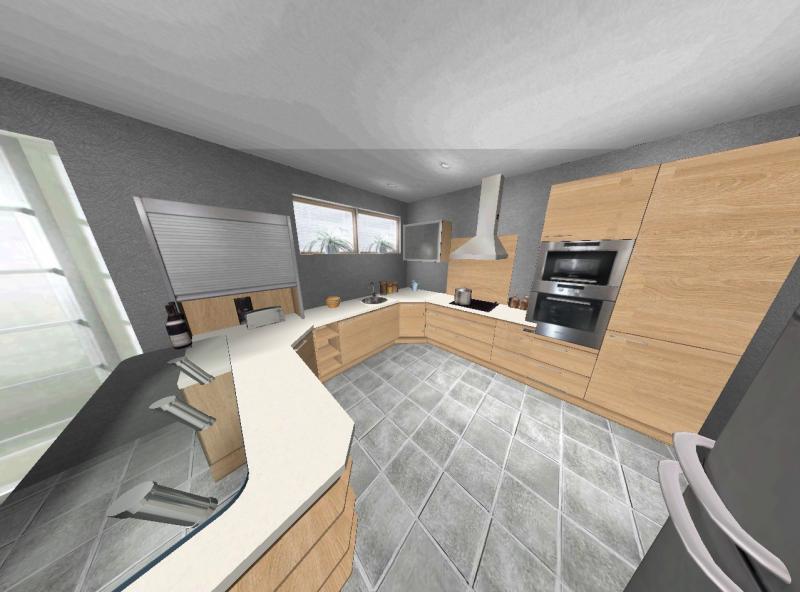

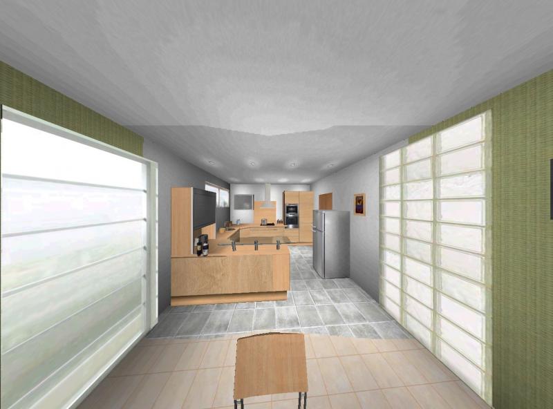

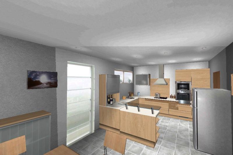

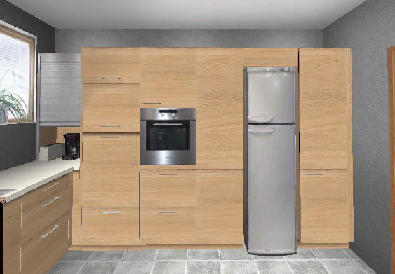

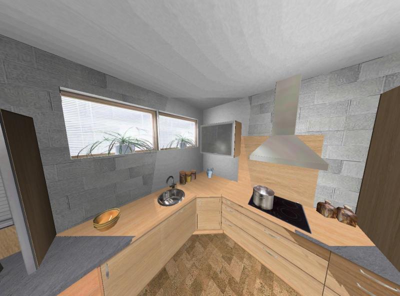

Nun habe ich heute nachmittag mal einen Versuch mit dem Alno -Planer unternommen. Leider habe ich nur ziemlich verzerrte Ergebnisse hinbekommen.
Wir- das heißt unsere fast erwachsene Tochter, mein Mann und ich- werden vorraussichtlich im August unser neues Haus beziehen.
Dort möchten wir uns eine neue Küche gönnen, in der ich wohl wie bisher meist allein, aber durchaus auch mal zu Zweit kochen werde.
Wir sind wohl nicht gerade die absoluten Meisterköche, aber kochen macht sowohl mir als auch meiner Tochter sehr viel Spass.Die Ausstattung dazu braucht nicht besonders abgehoben zu sein.
Wichtig wäre mir eine Möglichkeit, die Dinge, die jetzt auf der Arbeitsplatte herumstehen, unsichtbar unterbringen zu können, z.B. in einem Jalousieschrank.
Ausserdem soll die Küche wohnlich wirken, da es sich um einen zum Ess-und Wohnbereich offenen Raum handelt.Mir persönlich gefallen Holzfronten am Besten. Aber das ist ja wohl eine Preisfrage. Da im Moment irgendwie alles teurer als geplant wird, weiß ich nicht, ob wir uns das leisten können oder wollen.
Bereits vorhanden ist ein sehr schöner ovaler Buchenesstisch mit Weinrot bezogenen Lederstühlen (Beine aus Edelstahl).
Nicht abgeneigt bin ich gegenüber einer optischen Trennung zum Essbereich, z.B. durch eine Insel, Theke etc.
Ich wäre wirklich sehr dankbar für euren Rat und ich würde mich besonders freuen, wenn mal jemand in eine ganz andere Richtung denken würde.

Hallo Ulla,
willkommen ;-)
Wie du selbst sagst, sind die Alno-Ansichten immer etwas verzerrt. Deshalb ist der Alno-Grundriss immer gut, damit man die Proportionen besser erkennen kann. Und, damit jemand, der eine Idee hat, nicht alles neu machen muss, wäre es hilfreich, die beiden Alno-Dateien anzuhängen --> Hilfe in Kapitel 3
Zum eigentlichen Plan .. warum hast du die beiden Eckschränke gewählt? Mit Rondellen?
Kühlschrank ... ist es ein SbS (90cm breit) oder ein Stand-Alone (60cm breit). Ist der schon vorhanden?
Auch, wenn du flexibel mit dem Budget bist, solltest du vielleicht eine ca-Hausnummer angeben. Holzfronten finde ich ja auch schön, sind aber tatsächlich relativ teuer, da ja auch die Sichtfront der Halbinsel zu berücksichtigen ist.

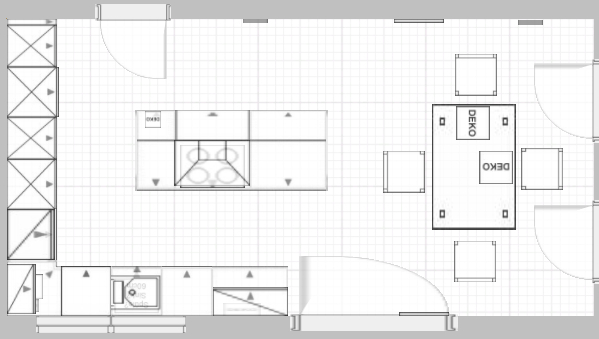

Hallo, danke für die schnelle Antwort.
So einen Eckschrank mit Rondell hatte ich in meiner aktuellen Küche auch - und ich hatte bisher nichts zu meckern. Wenn das allerdings solche Kostentreiber sind, kann man sicher auch anders planen.
Wir sind also auch für ganz andere Vorschläge offen, als für den von mir erdachten.
Der Kühlschrank soll ein sog. Standalone sein und ist noch nicht vorhanden.Er ist aber auch nicht zwingend einzuplanen.
Die Holzfronten liegen mir schon am Herzen; ich habe mir kürzlich mal die Küchen von Team 7 angesehen. Die Linie "Linee" wäre so ganz genau das, was ich gern hätte. Die Dame aus dem Küchenstudio lässt sich allerdings jetzt schon fast 2 Wochen Zeit mit ihrem Entwurf...
Aber bevor wir uns für einen ganz bestimmter Hersteller und eine bestimmte Küche entscheiden, wäre es erstmal wichtig zu wissen:Wie will man denn die Möbel eigentlich anordnen.

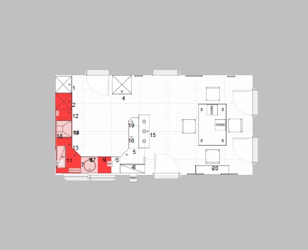

So, dann will ich mal versuchen, den Alno-Grundriss hochzuladen.
Ich freue mich über jeden Vorschlag.

Hallo Ulla,
ich will sie Dir nicht ausreden, aber: hast du schon mal versucht eine Planung ohne schräge Eckteile zu machen? Die Dinger machen dieses U nämlich auch klein (rein optisch erst mal nur gesprochen).
Deswegen gibt es in meinem U auch nur eine schräge Ecke, die andere ist eckig.
Probier das mal im Alnoplaner und schau Dir den Unterschied an. Blaue Flecken beim Hinguggen? Man gewöhnt sich dran ;-)

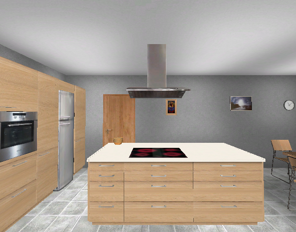

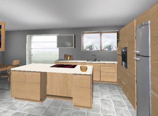

Hallo Neko,
vielen Dank für deinen Tip.
Ich habe es gleich mal umgesetzt; es sieht wirklich viel besser aus.
Falls noch jemandem etwas einfällt, würde ich mich sehr freuen.
Kann mir nicht vorstellen, daß ich schon das Optimum gefunden habe.
L.G. Ulla08

Namd Ulla,
und jetzt kommt noch der Vorschlag ein Eckrondel zu streichen und statt dessen den einen Unterschrank in der Ecke umzudrehen und vom Esszimmer aus aufmachen zu lassen. Da kann man Tisch-Kram rein tun, der nicht unbedingt in der Küche sein muss oder selten genutzt wird (Tischdecken, Servietten, Kerzen, Vasen, die großen Party-Häppchen-Platten, Kuchenplatten, das FondueSet... was auch immer).
Täglich genutztes Geschirr würde ich auf dem Weg Tisch<->GSP einplanen, nicht unbedingt in dem umgedrehten Eck.
Ach so, was Du dann mit dem neu erworbenen Platz innen machst? Vielleicht den angrenzenden Unterschrank dafür etwas breiter?

Hallo Ulla
Gibt es einen besondern Grund, dass die Fenster so hoch sitzen? ICH schaue gerne in den Garten bei m Kochen .. und Fenster bis zu AP runter geben halt auch mehr Licht.
Könntest Du uns bitte einen Grundriss vom ganzen Stock gönnen :w00t:
Was muss bei euch alles Untergebracht werden in der Küche? Was habt ihr sonst für Stauraum?
Was steht auf eurer APL rum und was wollt ihr "versteckt" haben?

AW: stümperhafter Versuch mit dem Alno-Planer
Also, is ja alles Geschmackssache. Aber mir gefällt der Rolloschrank überhaupt nicht. Das abgeschrägte Regal an der Ecke find ich auch nicht gelungen und die Theke nimmt dir da meiner Meinung nach die schöne Arbeitsfläche.

Die Fenster sind deswegen so hoch angebracht, weil uns das gut gefällt. Ausserdem ist die Brüstung bei 1,37 m,da kann man locker rausgucken. Aber niemand kann einem so leicht auf die Arbeitsfläche schauen. Auf derselben stehen i.A. Toaster, Wasserkocher und Kaffeemaschine rum.
Im Geschoss darüber ist entsprechend das gleiche Fenster im Badezimmer, was auch unerwünschte Einblicke minimiert.
das mit dem umgedrehten Schrank werde ich morgen mal ausprobieren. Hört sich nicht schlecht an.
Einen Grundriss vom EG habe ich meiner ersten Nachricht angehängt.

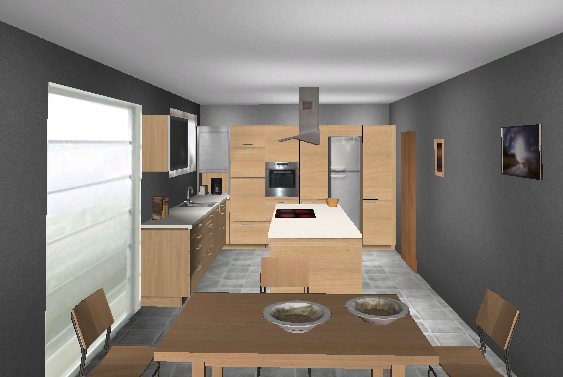

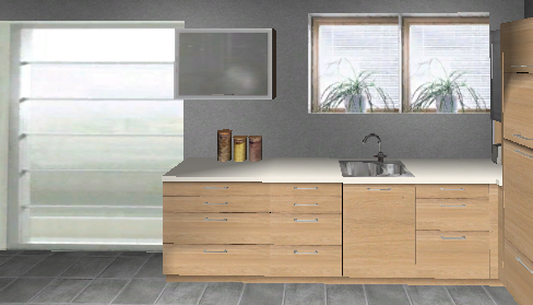

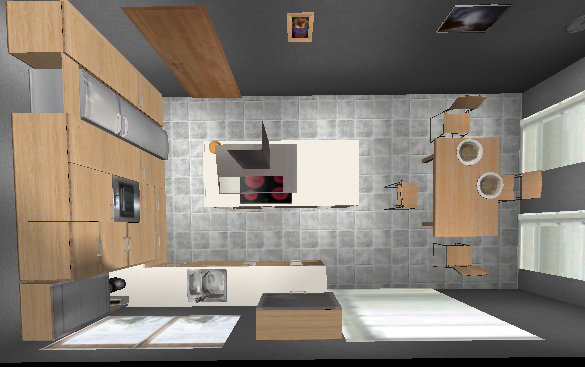

Hallo Ulla,
ich habe mal ganz anders geplant.
Und auch eine hochgebaute Spüma untergebracht. Alternativ kann der Kühlschrank solo oder integriert sein. Umflankt ist er von 2x50er Vorrats-/Geschirr- oder auch Geräteschrank, im unteren Bereich vorzugsweise mit Innenauszügen, im oberen Bereich Fachböden .. siehe hier Jennys Schrank
Die Mikrowelle im Klappfach über der Spüma. Damit kommt der Backofen in eine etwas angenehmere Höhe.
Alles nur gerade Schränke mit viel Auszügen.
EDIT: Es wäre vielleicht gut, wenn man die Eingangstür in den Küchenbereich dann andersherum anschlagen lassen könnte.
