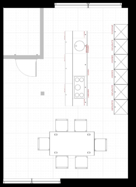

Also überzeugt Dich die geradlinige Planung nicht. Schade.
So ein riesiger Raum und so ein mickriges Kochplatz, eine Berliner Mauer aus Hochschränke und kein hochgesetztes GSP und die ganze Zeit mit dem Rücken zum Raum arbeiten. Mhm.
Wenn Du eine viereckige Spüle ohne Abtropfe möchtest, musst Du die normale Spüle verwenden und kannst die Abtropfe mit einem APL-Element verstecken, in dem Du die Spüle minimal niedriger tust. Das ist allerdings fummelig, deswegen würde ich es dann machen, wenn das Layout geklärt ist und es an die Feinheiten geht.
Ich weiß, mit Farben spielen ist spaßiger als Möbel schieben, aber dennoch solltet Ihr Euch mit der Nutzungsaspekte auseinandersetzen, bevor Ihr Euch über die Fronten Gedanken macht. Ihr wollt doch nicht der Gegenwert eines Fahrzeugs der Mittelklasse in einem Raum versenken, in dem man sich von Möbeln erdrückt fühlt und nicht angenehm arbeiten kann, und das Tag für Tag, für die nächsten 20 Jahren...
Ich stimme Isabella in allen Punkten zu. Diese Planung mit nun sogar 7 Hochschränken erscheint mir wie komplett gegen den Raum geplant.
Wollt ihr wirklich immer mit dem Rücken zum Raum stehen und arbeiten? Die Mini Insel steht völlig verloren im Raum.
Was spricht gegen den Flugzeugträger Vorschlag von Isabella? Habt ihr das Mal im Alno nachgebaut?

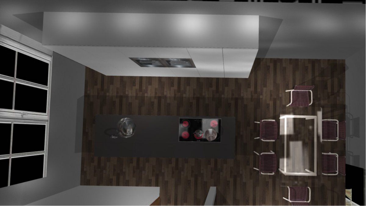

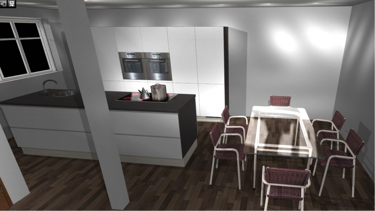

Nachdem ich mich etwas in den Alno eingearbeitet habe, habe ich jetzt einmal den Flugzeugträger gezeichnet. Obwohl es mir eigentlich gefällt, sehe ich zwei Probleme. (1) Da das Fenster planrechts nur 25 cm von der Wand entfernt anfängt, steht der Hochschrank dann etwas vor dem Fenster. Dieser ist jetzt 60 vom Fenster entfernt. Wenn ich damit noch weiter in den Raum hineingehe, dann wird das auf der Tischseite eng. Das gilt speziell, wenn ich den Flugzeugträger symmetrisch zu den Hochschränken anordne. (2) Der Abstand zu der planlinken Wand ist auch etwas eng. Freunde von uns haben eine ähnliche Anordnung. Das hat der Raum aber eine Breite von 350 uns sie blichen dann vom Flugzeugträger auf ein Fenster. Bei uns sind es nur 338 und wir blicken dann teilweise auf eine Wand.
Was denkt ihr?

Du könntest aber auch die HS-Zeile mit einem 100er US für Küchenmaschine usw. starten, dann HS und vielleicht reichen auch 5 davon?
Abstände sind ok und auf dem kurzen Wandstück kann man ein schönes Bild hängen.

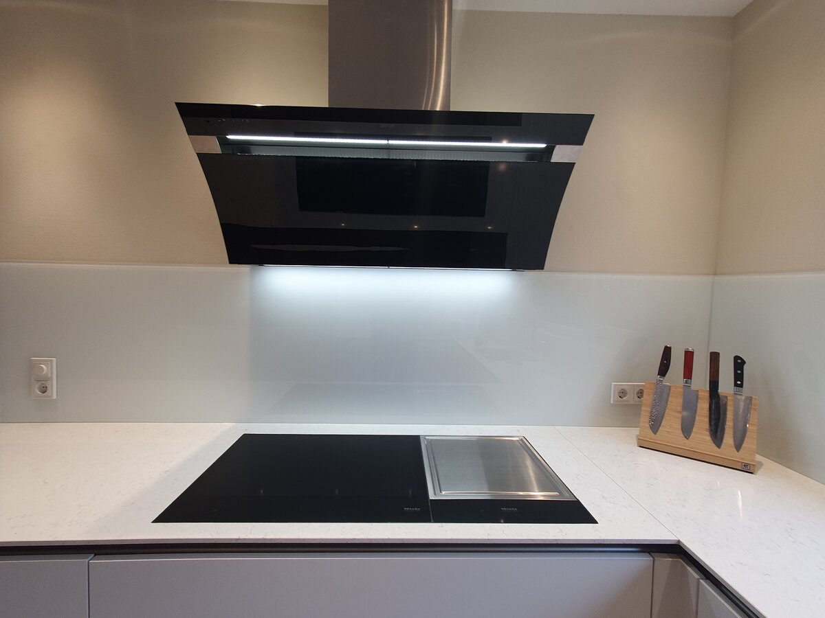

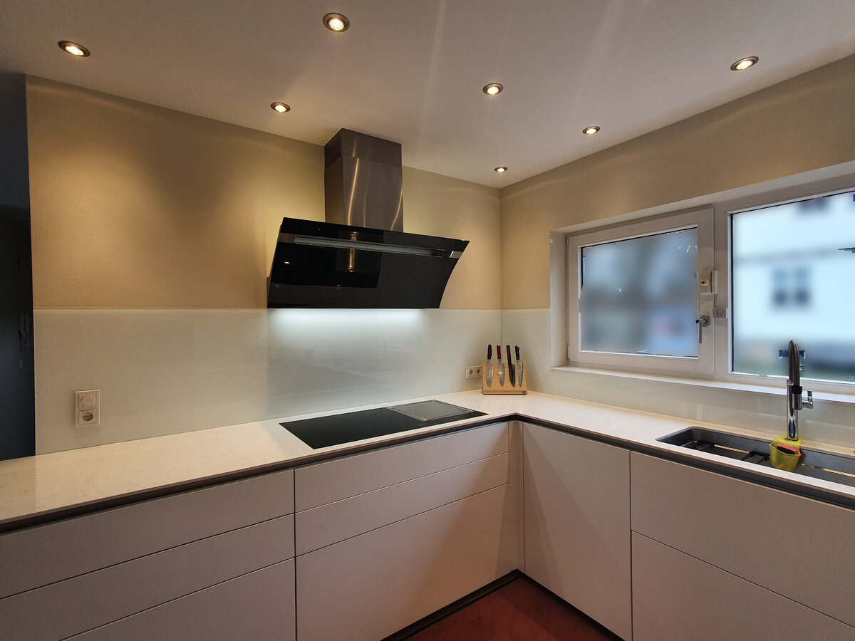

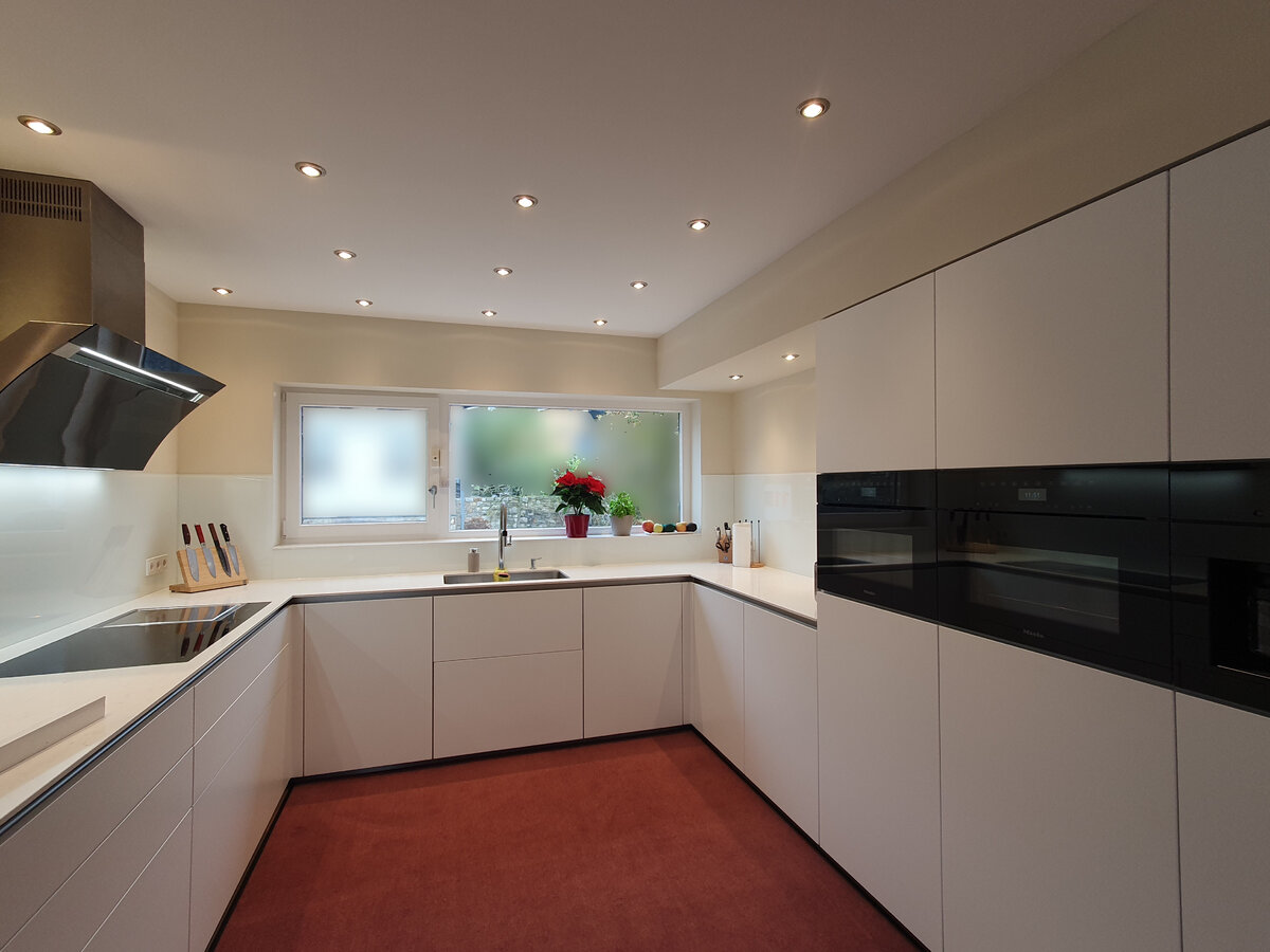

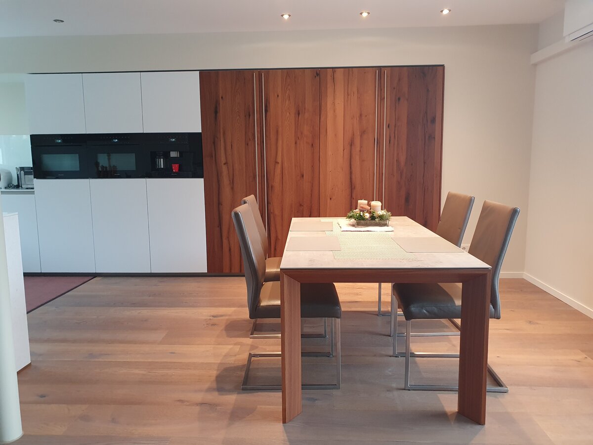

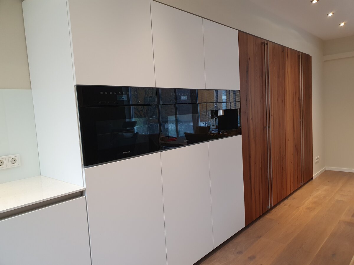

Die Küche ist jetzt seit einiger Zeit fertig und wir sind sehr zufrieden. Nein, es ist kein Flugzeugträger geworden.
Uns gefällt die klare Linienführung sehr gut. Fast alle Schränke haben Innenschubladen. Das ist wirklich eine ganz tolle Sache. Man kommt problemlos an alle Sachen ran und es ist alles schön aufgeräumt. Hinter den großen Holztüren verbergen sich ein 178 Kühlschrank, ein 178 Gefrierschrank mit Eiswürfelproduktion, ein Schrank mit Innenschubladen und ein Schrank für Bücher.
Unsere Geräte (DGC, Backofen , Kaffeemaschine, Kochfeld und Geschirrspüler sind alle mittels Miele @Home verbunden. Das funktioniert prima und man kann die Geräte einfach vom Sofa aus programmieren.
Mein größter Wunsch war ein Teppan. Das ist einfach toll darauf zu Braten. Leider ist der Teppan etwas verzogen und wird jetzt von Miele ausgetauscht. Bei der Dunstabzugshaube haben wir und für Berbel entschieden. Die Reinigung ist einfach super. Nach dem Kochen einfach auswischen und fertig.
Etwas nervig sind einige Auszüge mit Touch. Das hat mehrere Versuche gebraucht, bis es alles funktioniert hat.

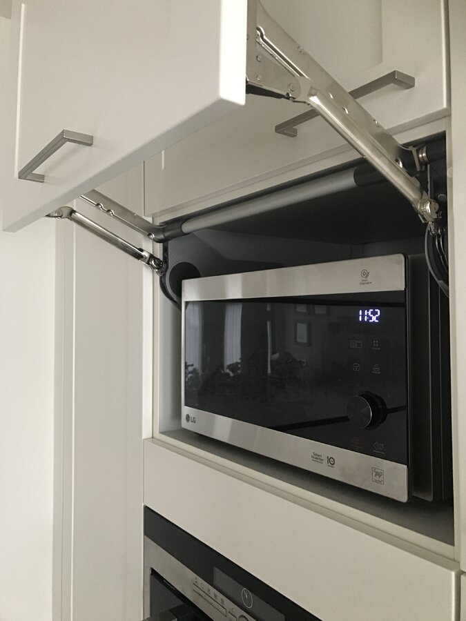

Einen Liftbeschlag kannte ich noch nicht. Ist das um die Tür nach oben zu "schieben". Falls ja, da habe ich leider keinen Platz bis zur Decke. Etwas nervt das mit der Microwelle schon, da die Schranktür etwas offen stehen muss, damit auch Feuchtigkeit abziehen kann.
Liftbeschlag mit Mikro:
Stimmt, wenn man keine horizontale Trennung will und keine hohen Decken hat, muss man diese Kröte schlucken.

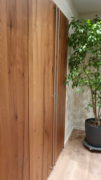

was verbirgt sich hinten den Holzfronten? 3 x HS, KS/TK/Vorräte?
kannst du mal ein Bild von der Nähe machen, dass man die Griffe noch besser sieht. Wunderschön.

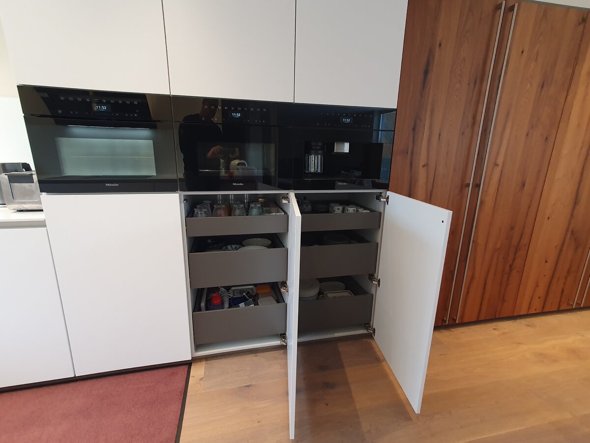

Hinter den Schränken über den Geraten sind:
1. Mikrowelle , Handschuhe, Pizzastein
2. Backbleche, Behälter für DGC und Auflaufform
3. Alles was man für Kaffee Maschine so braucht (Kaffee, Tee, Reinigung)
In den vier Holzschränken:
1. 178 cm Liebherr Kühlschrank
2. 178 cm Liebherr Gefrierschrank mit Wasseranschluss und Eiswürfel
3. Von unten bis ungefähr Mitte -> Innenschubladen mit Vorräten, Geschirr etc.; in der oberen Hälfte -> Küchenmaschine und Reiskocher jeweils mit Zubehör
4. 50% Koch-, Back- und BBQ Bücher; 50% was man sonst noch so an Dingen im Esszimmer hat.

Mich würde interessieren wie hoch deine Tür unter den Heißgeräten ist. Und kannst du vielleicht noch sagen welche nutzbaren Höhen die 3 Innenschübe haben. Dankeschön vorab und Glückwunsch zu der schönen Küche!
Die Tür selbst ist 100 cm hoch. Dazu kommen dann noch einmal 5 cm Sockel . Die Heissgeräte sind also bei 105 cm. Die Einschübe sind prinzipiell recht flexibel. Bei mir sind es von unten nach oben 33 cm, 27 cm und 20 cm.
