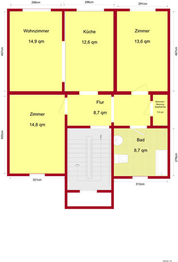

Wir haben nur Platz für eine Zeile. Angefügt der Grundriss der Wohnung.

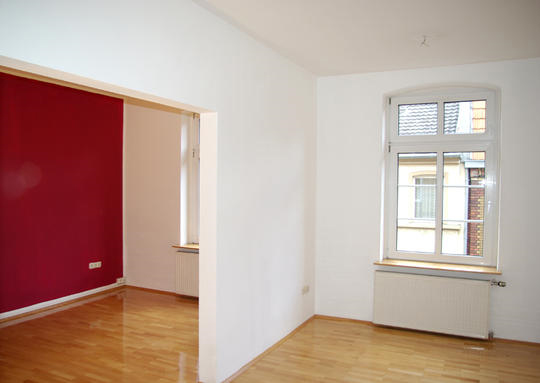

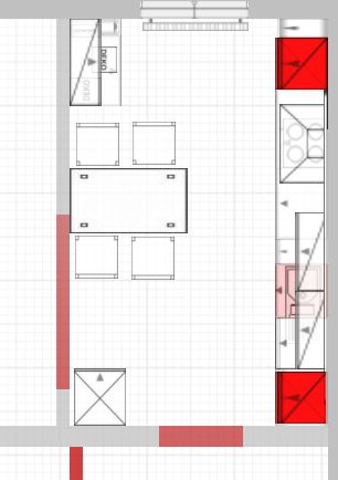

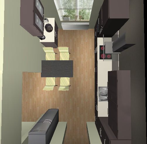

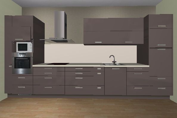

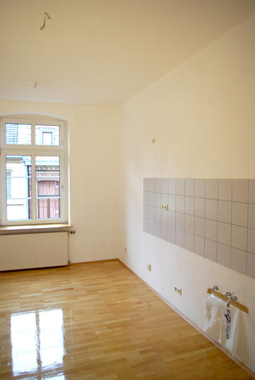

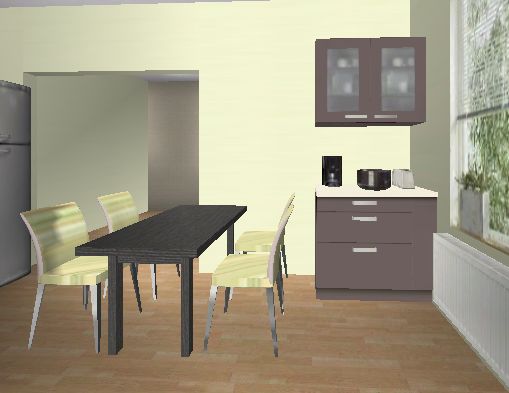

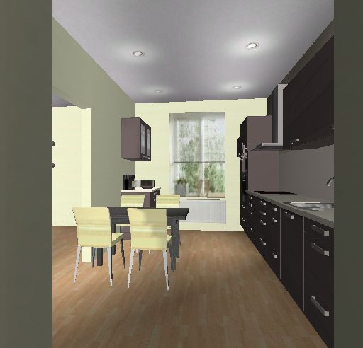

Angefügt Fotos, Grundriss ganze Wohnung und einige Planungsbeispiele von Ikea und Marquardt
Die Fotos sind nicht mehr aktuell, die Farben haben sich geändert. Die Küche ist an 3 Wänden grün.
Aber man sieht wo der Fliesenspiegel endet.
Kühlschrank muss nicht untergebracht werden, der steht an einer Wand allein.
Habt ihr Ideen wo wir am besten beraten werden und eine gute Küche zum vernünftigen Preis erhalten?
Kommen aus dem Raum K
Was haltet ihr von unseren Planungen?

Fliesenspiegel nur bis 340 cm .. damit meinst du aus der Küchenecke planunten rechts nach planoben hin sind 340 cm der 468 cm mit Fliesenspiegel belegt. Auf welcher Höhe beginnt der Fliesenspiegel denn und auf welcher Höhe endet er?

Wasser beginnt bei 1,30 und geht bis 1,60 auf einer Höhe von 0,50-0,65
Fliesenspiegel beginnt auf einer Höhe von 0,82 und geht bis 1,62 und ist 80 cm hoch. Genau, beginnt rechts und geht bis 3,40 m.

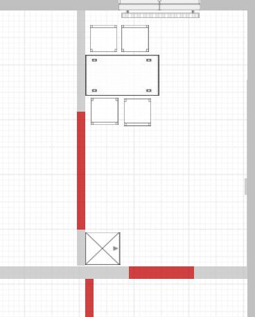

Ich habe mal einen Leerplan mit Alno angelegt.
Fensterbreite, Türdurchbruchbreiten etc. pi mal Daumen geschätzt und aus dem Gesamtgrundriss rausgemessen.
Heizung mit ca. 15 cm Tiefe anzunehmen.
Der kleine Wandvorsprung rechts symbolisiert den Bereich des Wasserauslasses.

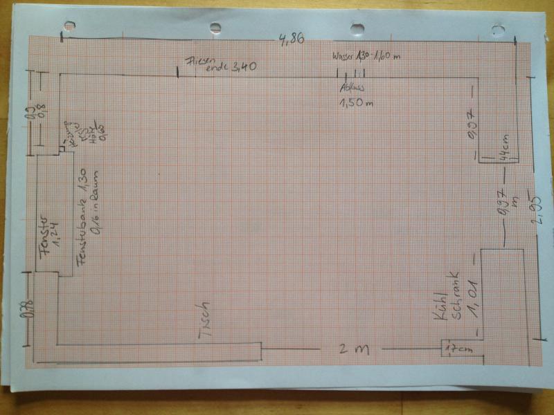

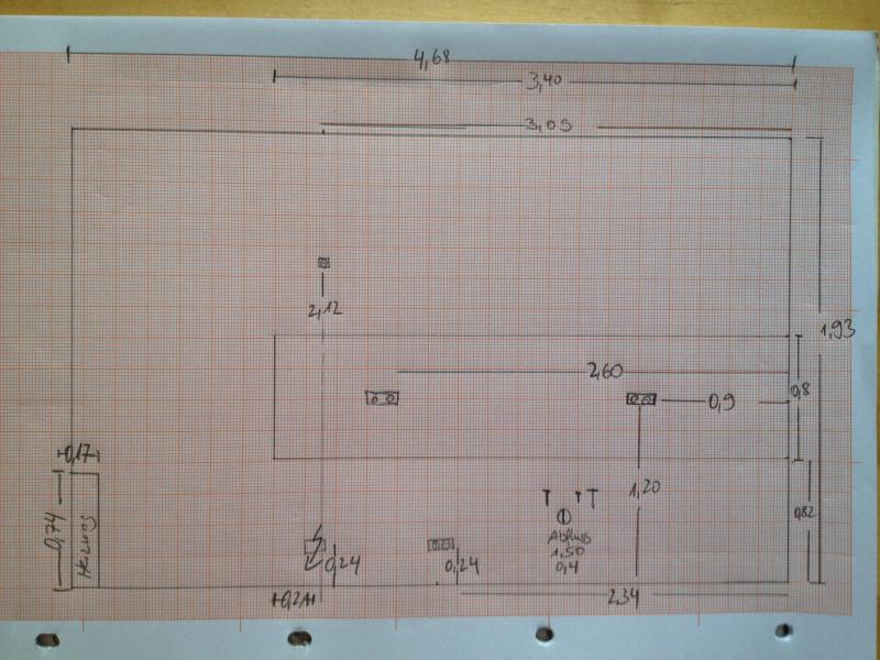

Hier mal die Vermaßung auf Papier.
Hoffentlich ist das ok so. Ist schon etwas her, dass ich in der Schule auf mm Papier gezeichnet habe.
Hab grad festgestellt, dass ich vergessen habe die Länge der Wand am Durchgang zum WZ am Kühlschrank anzugeben, dies sind 0,42 m.
Solltet ihr sonst noch Fragen haben...
AW: Planen, wo anfangen?
Da hat dich wohl ein Zahlendreher erwischt. Auf der Handzeichnung hast du die Wand mit 486 cm Länge angegeben, oben steht aber 468 cm. Ich gehe davon aus, dass 468 cm stimmen - oder?
Huch...468 cm stimm... zu viele Zahlen.
Hab gerade auch gesehen, dass die Fensterbank einmal mit 0,16 und einmal mit 0,17 in den Raum steht, die Genauigkeit liegt wohl dazwischen.
Das Fenster hat eine Höhe von 1,93 falls das wichtig ist, es öffnet sich nach links.
Fehlt noch etwas?

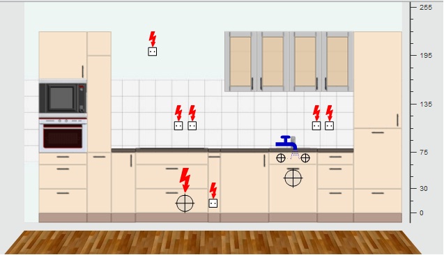

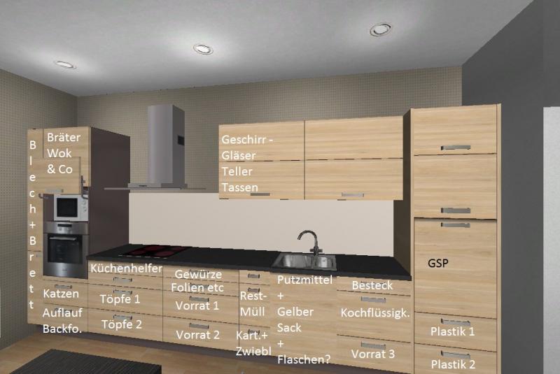

Nee ... wird langsam. Meinen Leerplan von Alno habe ich jetzt nicht mehr angepaßt, aber die Variante 1 hier im Beitrag enthält die Meßwerte.
Es bleibt ja nur die Variante planrechts ;-) .. hier jetzt mit optimierten Schränken und Hinweisen dazu. Alles von links nach rechts:
- ca. 23 cm im Grunde Blende mit Scharnier. Dahinter kann man ein paar Baumarktbretter zwischen Hochschrank und Wand setzen und Dadurch Fächer bilden, um z. B. nicht benötigte Backbleche oder Tabletts, Schneidbretter senkrecht einzustellen. Auch kann man hier vielleicht ein paar Getränkeflaschen unterbringen oder Thermoskannen etc., die man nicht so häufig braucht. Damit ist auf jeden Fall ausreichend Abstand wg. Heizung/Fensterbrett geschaffen.
- hochgebauter Backofen , Standmikrowelle hinter Klappe. Unter dem Backofen kann auch noch eine Wärmeschublade gesetzt werden. Obendrüber ein Fach für die größeren Teile wie evtl. Keksdosen, supergroße Töpfe, die man nicht so häufig braucht, Fondue etc. Unten in den Auszügen können Vorräte gelagert werden.
- 90er Auszugsunterschrank im Raster 1-1-2-2, Kochfeld 60er rechtsbündig darauf gesetzt, damit nach links zum Hochschrank Platz bleibt. In den Schubladen insbesondere Kochbesteck, Pürierstab etc., Deckel evtl. in der 2. Schublade, Töpfe, Auflaufformen, Pfannen, Backformen usw.
- 80er Auszugsunterschrank im Raster 1-1-2-2, insbesondere Küchenhelfer, Messerblock, Folien usw. Schüsseln, weitere Elektrokleingeräte, Durchschläge, Meßbecher etc.
- 30er mit dem hohen Auszug für Bio/Restmüll (unter der APL ;-) ) außerdem noch Platz für weiteren Kleinkram in der Schublade und z. B. Kartoffeln / Zwiebeln in Körben im unteren Auszug
- 60er Spülenschrank mit größerem Behälter für gelber Sack, evtl. noch Altpapier, außerdem einem Brett für die üblichen Küchenputzmittel. Braucht ihr nicht so eine Riesenabfalltrennung, kann man hier auch hohe Getränkeflaschen etc. lagern.
- 60er Auszugsunterschrank, die Schublade für Gewürze, der höhere Auszug für Öle/Essig, sonstige höhere Kochvorräte, unten weitere Vorräte.
- 60er hochgebaute GSP, drüber Alltagstassen oder anderer, vorzugsweise größerer Kram, z. B. Karaffen, Kannen usw.
Die Hängeschränke an der Arbeitszeile für Tupper, Tupperdeckel, Alltagsgläser, Kleinkram wie Tee, Kaffee etc.
Auf der anderen Seite planoben links habe ich noch einen 80er Auszugsunterschrank entweder wie abgebildet 1-2-3 oder vielleicht sogar mit Raster 1-1-2-2, denn auch in Schubladen kann man viel unterbringen. Ich habe z. B. Servierplatten, Kaffeetassen, Schnapsgläser etc. ;-). Hier denke ich insgesamt als Geschirrschrank, Teller, Tassen, schöne Gläser, Besteck etc. Zusammen mit der Blende wg. der Heizung wird die APL hier ca. 100 cm breit und kann als Abstellfläche für Kaffeemaschine, Obstschale und Toaster dienen. Die Sachen sind somit auch nah am Tisch.
Also bei übertief sollte sogar ein Bräter rein gehen;-)
Nur mal so grob überschlagen:
24 cm Blende links
4 cm Blende rechts
60 cm GSP
60 cm Spülschrank
60 cm Hochschrank für Herd
60 cm Vorratsschrank
80 cm Herd auf Raster 1-1-2-2 (ober Schublade nur für flache Sachen, wie Besteck) übertief
40 cm 3-3 Raste z.B. für Müll unter APL oder Plastik (kann man aber auch in -------Oberschränke stecken) übertief
80 cm 1-1-2-2 übertief
468 cm
Reihenfolge natürlich passend!
Kerstin war da etwas flotter:cool:

Wow, danke für die Veranschaulichung!
Jetzt fangen meine Fragen an:
Warum hast du die MW hinter einer Klappe geplant? Hat das Vorteile?
Die Idee mit einem Schrank auf der anderen Seite ist nicht schlecht, aber da habe ich jetzt einen stehen, und es nervt mich. An die Wand kann man auch nicht sicher etwas aufhängen. Da kommt höchstens ein Regal hin.
Kann man den Herd etwas größer über beide US planen? Oder gibt es dann mit irgendwas Streß?
Auf jeden Fall viele gute Anregung zur Unterbringung. Damit ist uns sehr geholfen.
Jetzt die entscheidende Frage: Was glaubt ihr kostet das in einer normalen Variante? So als Anhaltspunkt. Klar, es kommt noch auf die Geräte an. Aber so Pi mal Daumen.
Kennt ihr gute Fachgeschäfte in K und Umgebung, wo man gut beraten wird und keine "nur heute 30% auf alles" Methoden anwendet?
Danke nochmal vielmals! :-)

ich habe die Stauraumplanung angefangen.
Dabei ist mir etwas bewusst geworden.
Der 80er US neben dem Herd sollte auf jeden Fall die Schublade für Gewürze haben.
Und eine 3er Raster Schublade für die Kochflüssigkeiten. Das steht jetzt zu weit weg.
Würde also "Folien" und "Vorrat 1" mit den Kochflüssigkeiten tauschen.
Was meint ihr?
Fällt euch sonst noch etwas auf? Haben wir etwas Elementares vergessen? Oder zu wenig Platz eingeplant?
(Haben ja noch Platz)
@ Kerstin, mit dem Schrank auf der anderen Seite hast du recht. Sollte alle Möglichkeiten nutzen. Evlt. kann man ja einen 60er in Richtung Tisch planen. So, das man bequem vom Tisch aus zugreifen kann.
Was meinst du?
@Angelika, danke für den Kostenhinweis. Gut zu wissen. Werden wir auf jeden Fall beachten, wenn wir ein Angebot erhalten.
Geschirr und evtl. auch Tassen sollten in den 80er auf der anderen Seite in die Auszüge. Ist wesentlich bequemer. Ansonsten Tassen/Gläser in die Hängeschränke.
Und da auch keinen Schrank drehen ... dann stehen doch immer die Stühle im Weg und die Abstellfläche wird viel kleiner. Außerdem sieht ein einzelner 60er Unterschrank popelig aus :kiss:
Gewürze sollte in die 2. Schublade von oben, Folien etc. nach oben. Als Grund, die oberste Schublade hat immer etwas weniger Innenhöhe als die 2. Schublade. Das liegt an der Traverse, die da noch ist. Lies mal in Korpushöhen - Rastermaße - Auszugs-Innenmaße - Stauraumplanung , am Ende des ersten Beitrages sind auch Links zu vermaßten Innenräumen von bestimmten Herstellern.
Kochflüssigkeiten ... wieviele hast du denn? Links ist ja der Backofenschrank, da soll ja noch eine Wärmeschublade mit rein. Dann könnte man diese unter den Backofen setzen und aus den 2x2rasterig dann unten 1x3rasterig machen. Und dann kannst du jede Menge Kochflüssigkeiten und auch andere unterbringen ;-)
Das Katzenfutter kann dann nach rechts.
Du hast Recht.
In den 80er auf der Gegenseite käme dann ja auch das Besteck rein. (Mann hat Angst immer so weit vom GSP zu laufen... ;D)
Dann würde man die Schublade im 60er auch anders nutzen können.
Oder macht aus dem ein 3 x 2er Raster mit 2 x Vorrat und 1 x Katzen.
Und die Kochflüssigkeiten... ich liebe Essig und Öl. Außerdem div. Asiatisches.
Aber könnte gerne in den Backofenschrank.
Die Auflaufform und Co könnten dann sicher noch in den Bräter-Schrank. Der hat ja sicher 2 Ebenen.
Ich schau mir gleich mal die Maße in den Links an.
Danke
