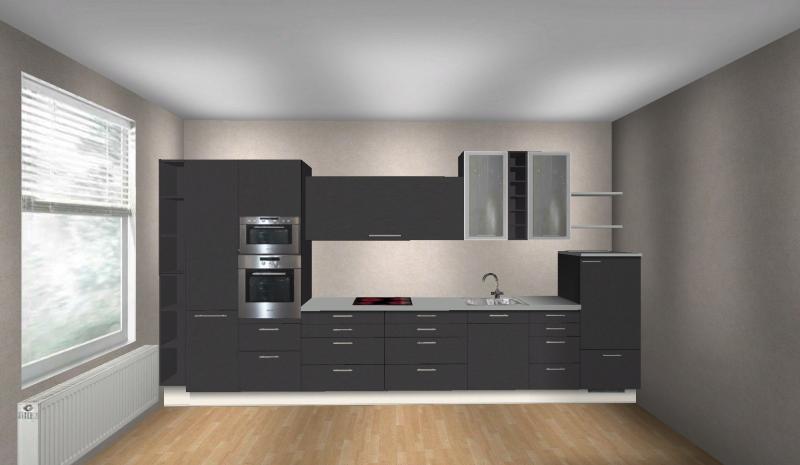

AW: Planen, wo anfangen?
:rose::cool: .. Für die Mikrowelle kann ich das jetzt nur mit Tür darstellen. Wobei das durchaus eine Alternative wäre, die auch günstiger ist.
Den 60er habe ich mal eigenmächtig zu 1-1-2-2 gemacht, denn ich bin der Meinung, man kann nie genug Schubladen haben. Ich habe z. B. meinen Tupperdeckeln eine eigene Schublade gegönnt. Dann gibt es noch Küchenmaschinenzubehör, Küchenhandtücher und was weiß ich. Vielleicht fällt dir anhand meiner Schubladen noch etwas auf (es sind insgesamt 590 cm, bei dir sind jetzt verplant 650 cm, wenn 80er Schrank auf anderer Seite doch 1-1-2-2 wird, sonst 570 cm):

Das waren jetzt nur meine Schubladen ;-)

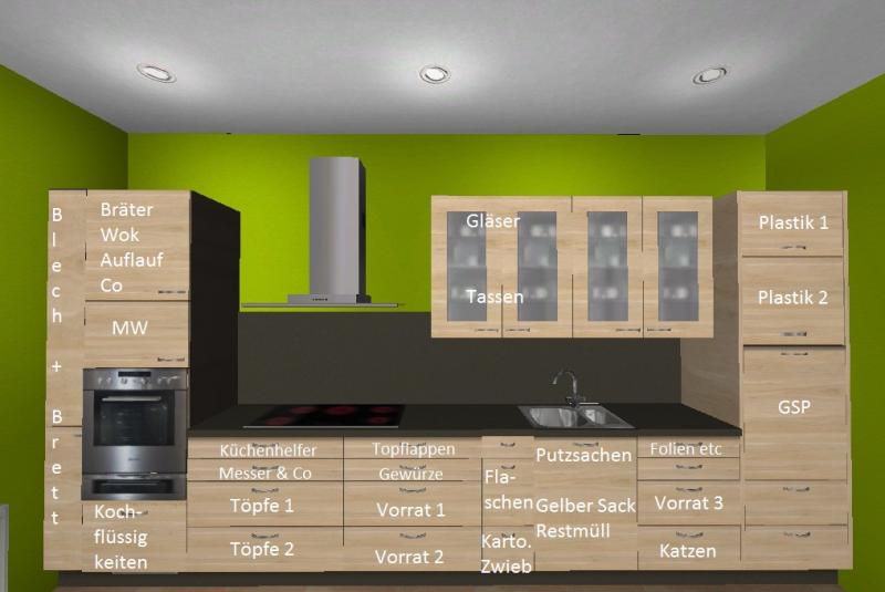

So, nun mal der neue STRP :dance:
Da wo du jetzt Flaschen hast, hatte ich eigentlich Bio/Restmüll gedacht (Schnippelmüll von der APL in den Müll schieben). Unter der Spüle dann Gelber Sack und vielleicht noch Flaschenvorrat.
Messer könnte man in der Schublade vom 30er unterbringen, dann kann man sie zum Schnippeln auch rausholen, wenn jemand vorm Kochfeld steht.
Und ja, Schubladen können wahnsinnig viel aufnehmen. Um so weniger muss man stapeln. Deshalb empfehlen wir ja immer möglichst 6 Raster und die in der Ausführung 1-1-2-2.

Hallo CB77,
ich wollte keine so tiefe 3-rastrige Schublade haben und habe mir lieber für wenig Geld passende Flaschen gekauft Schraubverschluss - Gläser und Flaschen GmbH, eckig, damit sie keinen Stauraum verschwenden und fülle nun meistens um. Einige Flaschen passen aber auch locker rein, wie die ganzen kleinen asiatischen. Nur einige Ölflaschen sind ja sehr schlank und hoch (kippen dann auch schneller um :-\).
Sparsamer wäre es gewesen über einige Jahre Jägermeisterflaschen 0,7L zu sammeln, die passen auch in Schüller 2-er Raster:rofl:

;D Leider ist unsere Jägermeisterzeit schon vorbei ;D wobei.... >:(
Hab aber überlegt ob wir den 30er mit 2 x 3er Raster nehmen oben direkt unter der APL dann den Restmüll und unten dann für Essig und Öl. Dann hätte man das breite Raster unter dem Ofen mehr Möglichkeiten.
Macht das die Front dann sehr unruhig?

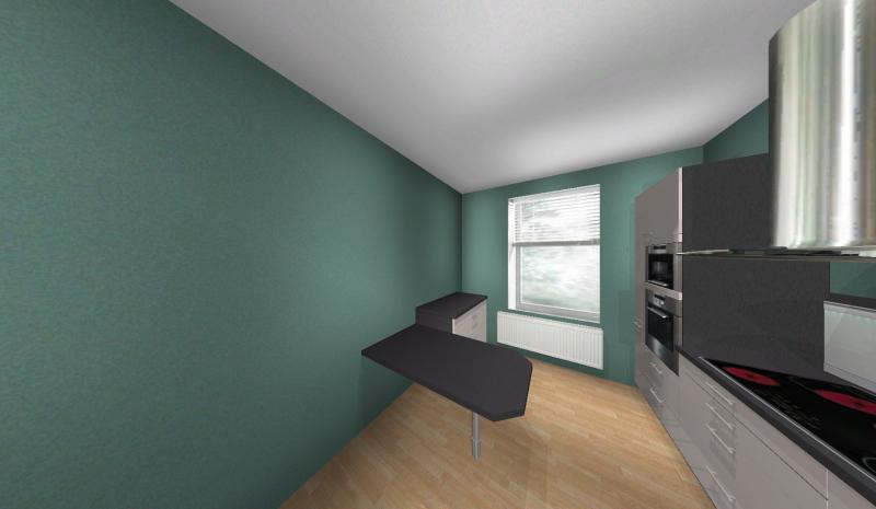

Wir haben jetzt auch nochmal über die Gegenseite nachgedacht.
Mein Mann hat gestern auch mal den Alno -Planer ausprobiert und eine Idee eingebaut, die uns so vorher gar nicht gekommen ist.
Ihn interessiert auch eure Meinung zu der Küchenfront . Wobei die Spüle nicht korrekt ist und ihm das mit dem erhöhten GSP nicht klar war.
Im Moment ist die Hälfte unseres Tisches sowieso Poststapel :-X
Wir planen zwar Nachwuchs, aber der könnte ja auch an der kurzen Tischseite erstmal für die nächsten Jahre Platz finden.
Wir haben beim Surfen dann auch noch eine weitere Idee gefunden, die wir spanennd finden. Was denkt ihr? Bild Tischlösung

Ich würde den Tisch bei eurer Konstellation (einziger Essplatz in der Wohnung) immer solo und variabel halten, also ausziehbar usw. Das bringt mehr Spaß, wenn man mal Gäste bekommt.
Klar, kannst du auch auf der planlinken Seite Hochschränke bauen, aber von der Logik und von Abläufen her finde ich die Zeile rechts recht stimmig und es eben auch praktischer, diese Ablage- und Staufläche planlinks zu haben.
Frage doch mal deinen Mann, welche Gedanken er sich zu den Abläufen mit den Hochschränken auf der planlinken Seite gemacht hat. Zumal ja die GSP nicht wandern kann.

Die Hochschränke auf der linken Seite sind als lockere Idee aufgetaucht.
Da sollen keine Geräte rein. Sondern eher eine weitere Möglichkeit den Platz sinnvoll zu nutzen. Wir können da ja keine Schränke aufhängen.
Gibt es Schränke die eine geringere Tiefe haben, aber dennoch praktikabel sind? z.B. Jalousienschränke? Auch wenn ich weiß, dass diese hier nicht als sinnvoll und zu teuer angesehen werden.
(Diese Idee ist übrigens nicht von meinem Mann, deswegen gibt es keine Überlegungen zu den Abläufen.)
Von ihm kommt die neue Aufteilung der rechten Seite und der angebaute Tisch mit dem Schrank auf der rechten Seite.

unser erster Termin ist geschafft, wir haben knapp 3 Stunden gebastelt.
Der KFB hat unter Berücksichtigung des Fliesenspiegels unten angefügte Lösung gefunden.
Die Schränke habe ich zum teil nachgebastelt, da es die Fronten nicht so richtig gab. Der GSP-Schrank ganz rechts sieht etwas anders aus, da ist keine Tür mit Linksanschlag, sondern ganz normal für GSP.
Der 50er ganz links hat unten 4 Innen-Auszüge. Alle Außentüren sind ungefähr gleich hoch, die untere Tür passt von der Höhe
Die Küche ist von bauformat , cube
Nur die Möbel für 5.000 €
Allerdings mit Folienfront, abgesehen vom OS mit DAH, da würde Wild Oak, ebenso die APL, Oberregal und die Wangen am GSP.
Für Lack meinte er, dass da nicht viel zu kommen würde, höchstens 500 €, ist das realistisch?
