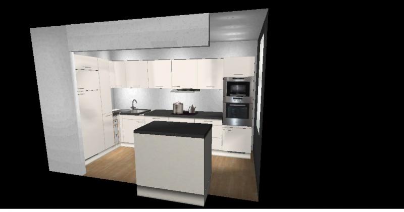

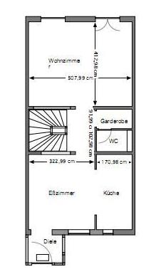

    mein Mann und ich sind seit einigen Wochen stolze Besitzer eines Reihenmittelhauses. Das Haus ist Baujahr '84 und die mitgekaufte Küche auch. Also soll es eine neue Küche sein und wir haben bereits einige schlaflose Nächte sowie eine Odyssee durch Küchenausstellungen und Küchenstudios hinter uns. Herausgekommen ist dabei die beigefügte Planung.
    Von den bisherigen Beratungen waren wir leider nicht überzeugt bzw. verunsichert (gegensätzliche Aussagen, Intransparenz der Angebote etc.). Umso größer die Freude, auf dieses unabhängige Forum zu stoßen. Ich habe hier schon einige nützliche Tipps gefunden, die wir übernommen haben. Um die Planungsphase abschließen und in den Preisvergleich starten zu können, würden wir uns riesig über Anmerkungen und Hinweise zu unserem Planungsstand freuen.
    Wir haben zur Umsetzung der Planung eine Schüller-Küche C2 (Lack magnolia Hochglanz) mit Griffleisten, Siemens-Geräten und einer 3 cm Granit-AP "Nero Assoluto" mit Unterbau-Keramik-Spüle und flächenbündigem Induktionsherd im Auge. Angeboten bekommen haben wir dies für 12.900 €. Ist dieser Preis okay? Enhalten ist noch keine Nischenverkleidung. Die würde, da Glas gewünscht ist, den Preis noch einmal ordentlich anheben, aber eigentlich wollten wir maximal 11.000 € ausgeben. Ist das realistisch?
    Wir sind für Hinweise sehr dankbar!
    susasushi
    PS: die Maße des Gesamtgrundrisses EG sind nicht korrekt, die in "Grundriss_bemaßt" stimmen. In der Planung selbst stimmt der linke Hochschrank mit intergiertem Kühlschrank nicht (Tür soll zur anderen Seite aufgehen und nicht in sich geteilt sein) und der rechte Schrank soll über dem integrierten Backofen ein Fach mit Tür für die Mikrowelle bekommen (beides habe ich leider nicht im Sortiment des Alno-Planers gefunden).

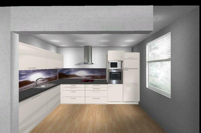

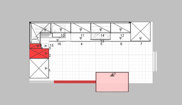

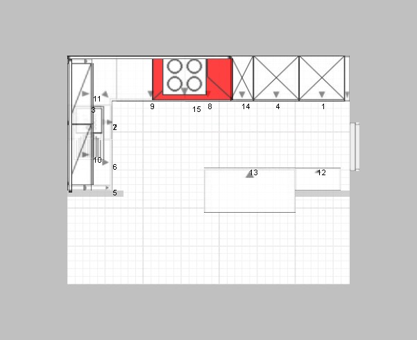

    ich habe einmal versucht euere Planung zu optimieren.
    Was wollt ihr mit einem 30er Apothekerschrank und einem 15er Auszugsschrank? Auch der Eckhänger ist nicht optimal.
    Bei meiner Planung habe ich zugunsten der Arbeitsfläche auf den Apotheker- oder noch besser Vorratsschrank mit Innenschubladen verzichtet. Solltet ihr ihn unbedingt wollen, so würde ich ihn neben den BO stellen.
    Die Spülmaschine und Spüle habe ich an der planlinken Wand positioniert und den Herd mittig über die beiden Unterschränke gesetzt.
    Leider kann ich auf diesem Computer den Grundriss nicht speichern (bei Strg+Alt+S kommt immer nur die Support-Information)
    VG Mela

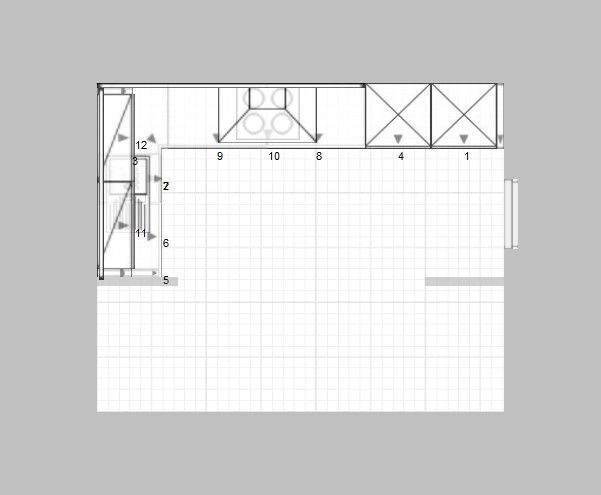

    Mela, da bist du mir zuvorgekommen, genauso würds ich auch machen
    Wenn du mit Vista arbeitest musst du für den Grundriss wohl mit einem Screenshot oder dem Snipping Tool arbeiten.
    ich häng dir den Grundriss mal an und hab gleich auch mal den Durchgang mit der Wand eingeplant

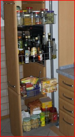

    Ein Apothekerschrank ist sehr teuer und verschenkt furchtbar viel Platz....
    guck dir auf diesem Bild mal an....2 Ebenen für den gesamten Unterschrankbereich...
    Luft ohne Ende, denn du musst ja die Packungen und Flaschen nach oben entnehmen können...
    Mit Auszügen hast du alles viel übersichtlicher, und mehr Stauraum...

    Was für Sachen hast du denn im Apothekerschrank übersichtlich? Nur die erste Reihe....mach mal einen Aufzug auf, da hast du ,mehrere Reihen im Blick....und in deiner Planung musst du um den Apotherschrank herumlaufen, um zu sehen, was auf der anderen Seite ist....von vorne siehste ja nix....
    gegen das Argument, wir haben Stauraum genug...kann man natürlich nichts mehr sagen;-) aber hast du mal eine Stauraumplanung gemacht, was du wo unterbringen willst? Als soooo groß empfinde ich deine Küche nicht...

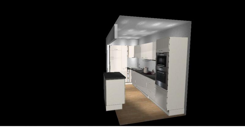

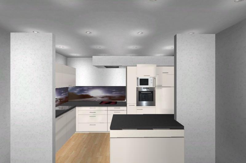

    Anbei noch einmal eine Planung mit dem Schrank zum Esszimmer. Allerdings finde ich, dass er so einfach in Raum gestellt aussieht (auch vom Esszimmer aus). Du hast nicht angegeben in welche Richtung das Fenster aufgeht. Ich habe mal einen tiefenreduzierten Schrank zwischen Fenster und Theke eingeplant - evtl. können dann diese Beiden nur im 5-Raster ausgeführt werden.
    Bedenke bitte, dass du dir mit dem Apotheker Arbeitsfläche wegnimmst, zumal dort Toaster, Brotbehälter und Messerblock stehen sollen.
    Das Spülen an der Wand finde ich nicht so schlimm, da du bestimmt mehr zwischen Spüle und Herd arbeiten wirst.
    Eine Deckenhaube kannst du mit Abkofferung gut zum Abzugsloch führen. Bei einer freihängenden bin ich mir nicht sicher.

    bräuchten wir die Maße des Esszimmers, einschließlich Fenster und Durchgänge nachgeliefert, denn du musst auch zusehen, dass ihr vernünftig sitzen und nicht im engen Slalom von der Diele ins Wohnzimmer lauft....

    die Maße kann ich erst heute Abend nachreichen. Du hast Recht, der US/Tresen sieht aus, also würde er da stehen, weil er gebraucht wird und nirgends anders Platz ist. Schick ist etwas anderes... Umso mehr freue ich mich auf Deinen Vorschlag!
