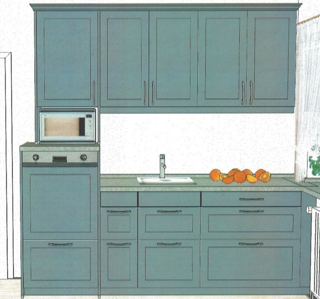

Deine Reihenhauskücheplanung hat Ähnlichkeit mit meiner, wenigstens vom Aufbau her!
Schubladen bis unter die Arbeitsplatte vorm Fenster ließ sich leider nicht realisieren, weil man die Schubladen/Auszüge zum Herausnehmen nach oben kippen muss.
LG, Blumenlady

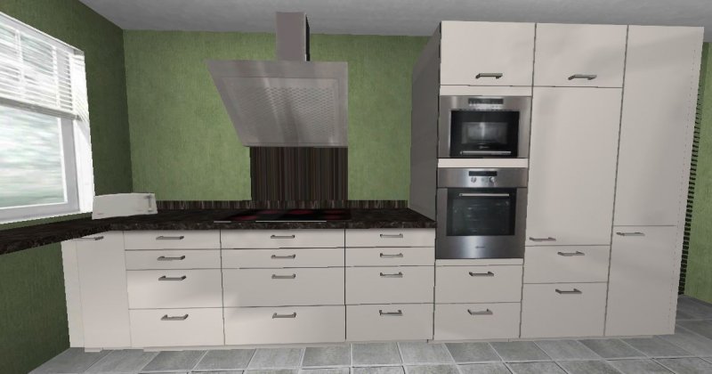

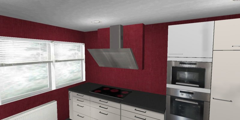

So in etwa...

AW: Optimale Planung für RH-Küche
Mit welchem Küchenhersteller planst du?
Die übertiefen Unterschränke bei Schüller , wäre nicht ganz so tief, hätten nur 65cm Korpustiefe. Damit bräuchte die Vorwand, nicht ganz so tief ausfallen.

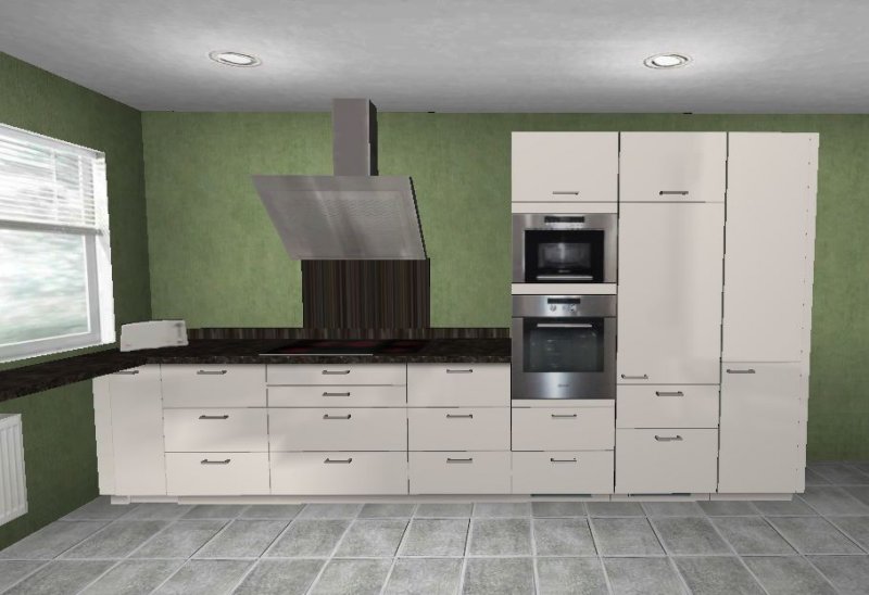

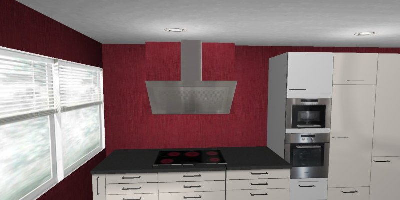

nach unserem letzten Termin im Küchenstudio stehen nun folgende Möglichkeiten zur Diskussion, wobei die ich die linke Seite ok finde. Müll ist zwar unter der Spüle, damit komme ich aber klar.
Rechts würde mir vom Stauraum die Variante mit den 1-1-2-2 Auszügen am besten gefallen, jedoch ist die Front dadurch recht unruhig. Wenn man die beiden 60er Unterschränke mit einer Tür und Innenauszügen versieht, fällt einiges an Stauraum weg, zumal es diese Schränke nicht übertief gibt. Dann würde die ganze Zeile in normaler Tiefe geplant.
Vielleicht wären die zwei US im 2-2-2 Raster ein guter Kompromiss?
Warum ist die Front mit 1-1-2-2 unruhig? Ich empfinde sie eher mit den Drehtüren unruhuig, weil du damit die Linien durchbrichst.
Ich würde 1-1-2-2 in Übertiefe nicht gegen Dretüren mit Innenauszügen in normaler Tiefe tauschen wollen !!!!!
gerade am Kochfeld gibt es doch soooo viele Dinge die man in Schubladen verstauen kann (Gewürze, Küchenhelfer, Backzutaten ,Besteck, Pfannen, Deckel, Geschirr, kleine Schälchen, Platten usw usw).
Und in wirklichkeit sind die Schubladen ja nicht 2 cm wie auf dem Bildschirm sondern 13-15cm.
Ich finde nicht das es zu unruhig wirkt. Ich persönlich würde aber auch nur abspriche in der Funktionalität machen wenn die Optik dafür wesentlich besser wird und die einbußen in der Funktion nur Minimal wären. Bei dem angedachten Tausch von übertiefen 1-1-2-2 gegen normaltiefe Innenauszüge würde ICH keine 2 Sekunden nachdenken.
Ich habe mir vorher aber auch nie vorstellen können wie toll es ist sooooviele Schubalden zu haben, und könnte mittlerweile noch mehr gebrauchen ;-)
