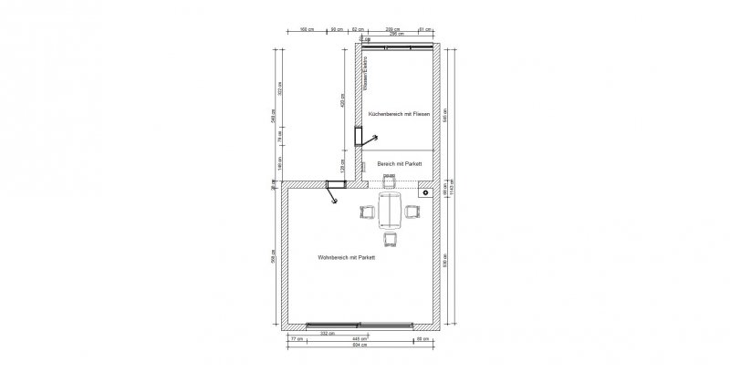

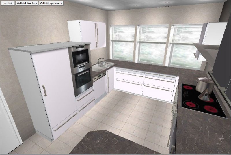

seit einiger Zeit lege ich Nachtschichten ein, weil ich immer wieder auf tolle, interessante Beiträge in diesem Forum stoße. Ich bin begeistert von den vielen gelungenen Planungen und den kreativen Ideen der Mitglieder und der "Profis". Und hier liegt mein Problem: ich bin gar nicht kreativ und habe keinen Schimmer, wie für unsere Gegebenheiten die beste Planung aussieht.
Wir planen eine Schüller C2 mit Lack Hochglanz- oder Glasfronten in Weiß mit aufgesetzten Griffleisten, Arbeitshöhe 92 cm, Arbeitsplatte evtl. aus Naturstein.
Räumliche Situation:
Zum Wohnzimmer haben wir vor Jahren einen Durchbruch gemacht, der leider etwas schmaler wurde als gewünscht, da in der einen Wand Rohre verlaufen und auf der anderen Seite ein Kamin ist. Das Parkett wurde aus dem WZ in Richtung Küche verlängert. Die Grenze Fliesen/Parkett ist im Grundriss eingezeichnet und die neue Küche sollte nur im gefliesten Bereich stehen. Daher habe ich den Grundriss im Alnoplaner nur auf diese Fläche bezogen. Im Wohnzimmer steht unser Esstisch, an dem eigentlich alle Mahlzeiten eingenommen werden. Trotzdem möchten wir in der Küche ein oder zwei Sitzplätze zum Arbeiten oder mal für 'nen Kaffee zwischendurch haben. Der Heizkörper (z. Z. unter dem Fenster) kann verlegt werden. Er wurde bei den Planungen links neben die Tür verschoben. Der Wasseranschluss befindet sich auf der linken Seite und kann nur an dieser Wand verändert werden. An der gleichen Wand befindet sich auch der Elektroanschluss, der aber problemlos verlegt werden kann. Das dreiflügelige Fenster geht über die gesamte Breite an der Stirnseite. Darüber ist über die gesamte Breite ein Rollladenkasten, sodass keine Deckenhaube infrage kommt. Bei der Dunstabzugshaube ist nur Umluft möglich, wobei ich schon sehr gerne eine Kopffreihaube hätte.
So, ich hoffe, dass der Grundriss zu Verdeutlichung beiträgt. Die Planung aus dem ersten Küchenstudio habe ich versucht mit dem Alnoplaner nachzustellen, aber ich finde nicht die richtigen Griffe (bei Schüller heißen sie 935).Die Spülmaschine sollte eigentlich auch vollintegriert sein.:-\
Ich bin sehr gespannt auf eure Meinungen und Denkanstöße und ob sich bei unseren Gegebenheiten eine Küche verwirklichen lässt, bei der die Arbeitsabläufe harmonisch sind, genügend Stauraum vorhanden ist und die zudem noch gut aussieht.
Vorab schonmal vielen Dank für die Mühe.:clap:
PS: Die Dateianhänge werden gleich noch eingestellt - wenn ich es schaffe ;-)
Checkliste zur Küchenplanung von megnut
Körpergrössen aller Hauptbenutzer (wegen Arbeitshöhe) in cm : 168, 189
Brüstungshöhe des Fensters (in cm) : 94
Fensterhöhe (in cm) : 120
Gewünschte o. vorhandene Tischgröße : 140 cm
Wofür soll der Sitzplatz in der Küche genutzt werden? Wie häufig? : Zum Vorbereiten, Kaffee oder Snack zwischendurch
Was steht auf der Arbeitsplatte oder soll dort stehen? : Kaffeemaschine, Messerblock, Allesschneider, Toaster, Obstschale
Welche weiteren Küchenmaschinen müssen in der Küche untergebracht werden? : Handrührgerät, Eierkocher
Was soll in der Küche außer den Standards untergebracht werden? : Staubsauger/Wischer etc., Geschirr komplett (nichts in Ess-/Wohnzimmer)
Wird alleine gekocht? Oder auch gemeinsam? Mit und für Gäste? : alleine / gemeinsam ohne Gäste
Was stört an der bisherigen Küche und was soll die neue Küche unbedingt können? Warum? : Einbaugeräte gehen kaputt. Küche soll modernisiert werden
Steht schon ein Küchenhersteller fest oder wird bevorzugt? : Schüller
Steht schon ein Gerätehersteller fest oder wird bevorzugt? : Siemens , Berbel

Hallo mgenut,
herzlich Willkommen im Küchenforum.
Es ist verständlich, dass du den Küchenbereich mit den Fliesen enden lassen möchtest. Es ist jedoch sinnvoll, den angrenzenden Essbereich mit anzulegen. Um den Holzboden zu symbolisieren könntest du Korpusmaterial mit der Zaubertaste "F4" an die Maßa anpassen. Leider sind die Zahlen auf dem Grundriss nicht zu lesen (zumindest für mich).
Ansonsten eine schöne Thread-Eröffnung mit Grundriss und den erforderlichen Dateien.
Ich wünsche dir viel Input und dass du eifrig mitschiebst.
AW: Optimale Planung für RH-Küche
Schöne Vorstellung :2daumenhoch: mit vielen nützlichen Infos und allen Alno -Dateien.
Du solltest den Alno-Plan erweitern, so dass Du Wohn/Esszimmer mit abbildest - das erleichtert Dir die Perspektive und ein Gefühl für die Raumverhältnisse zu bekommen. Dann auch gleich das Esszimmer mit möblieren.
Steht der Esstisch bei euch wirklich so im Durchgang? dann sehe ich den Sinn von einem Kaffeeplatz nicht so ganz.

Danke für den freundlichen Empfang:-)
Hier nochmal der vergrößerte Grundriss.
Leider steht der Esstisch wirklich so im Durchgang.Das ist schon manchmal ziemlich eng, besonders wenn wir Besuch haben. Trotzdem möchten wir mindestens einen Sitzplatz als Arbeitsplatz in der Küche haben.
Der Platz hinter den Fliesen bis zum Durchgang ist, glaube ich, nicht zu wirklich zu gebrauchen.

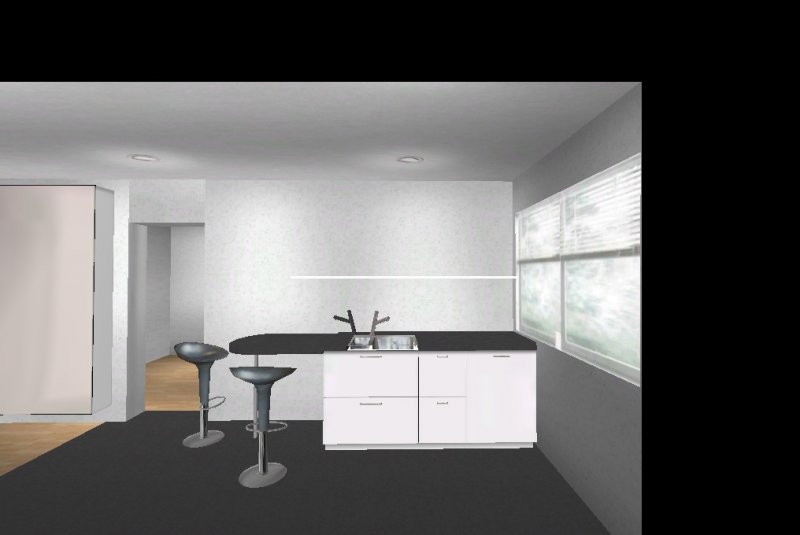

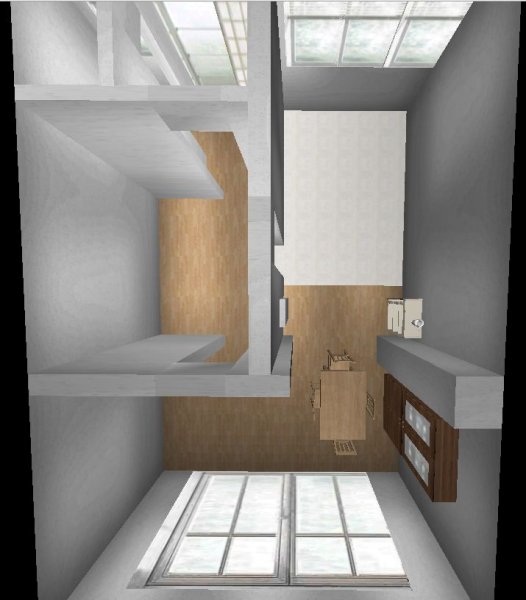

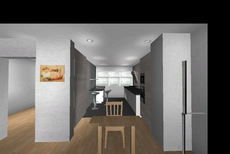

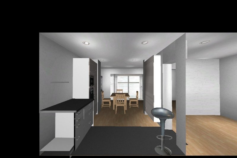

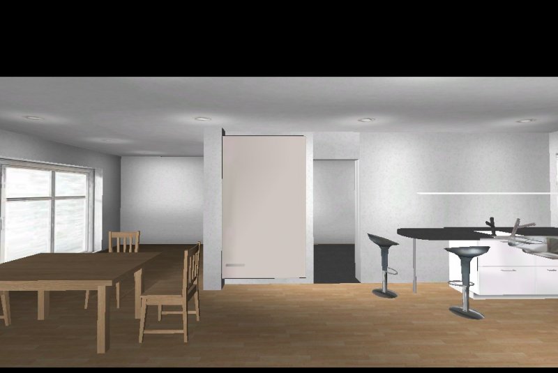

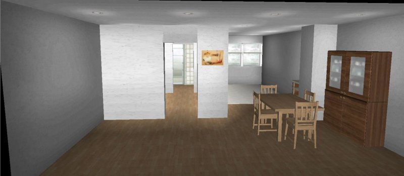

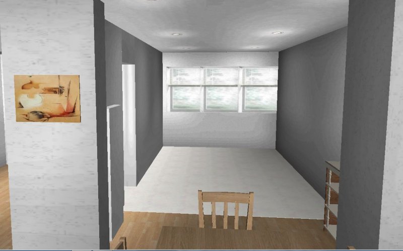

Soo...., nun ist der Alno -Planer erweitert um den angrenzenden Essbereich. Das Wohnzimmer ist natürlich länger, aber bei 9,00 m hört der Alno-Planer auf. Den Fliesenboden habe ich mit einer APL symbolisiert. Hoffentlich könnt ihr euch den Raum jetzt besser vorstellen.:(
  • Küchenplanung_Grundriss erweitert 26_02.KPL
  • Küchenplanung_Grundriss erweitert 26_02.POS
Da hast du eine Super-Arbeit geleistet.:2daumenhoch:
Leider habe ich momentan keine Zeit, ansonsten würde ich gerne mitschieben. Aber du wirst nicht allein gelassen.

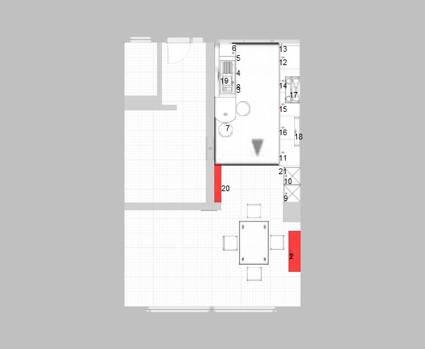

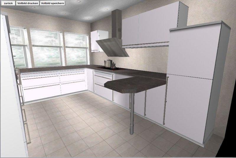

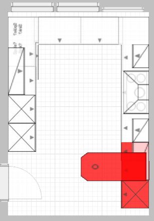

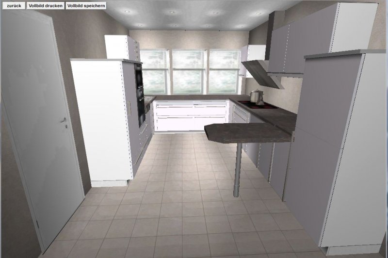

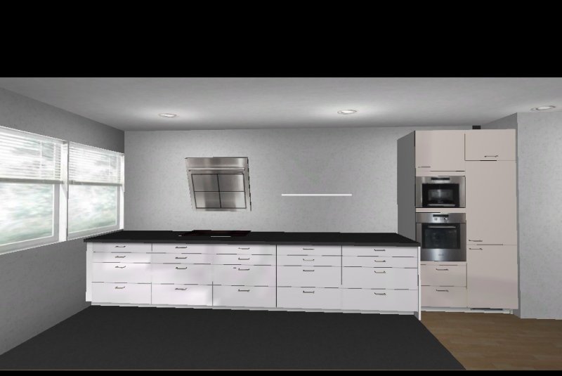

Hier einmal ein erster Versuch.
Folgende Fragen haben sich mir dabei gestellt, ich habe es jetzt aber erstmal nach euren Angaben geplant.
-Warum Sitzplätze IN der Küche bei einem so nahen Tisch (ich persönlich würde diese eher durch Stauraum ersetzen)
-Warum eine Einbaumikrowelle? (Im Verhältnis sind diese unheimlich teuer, eine Standmikrowelle hinter einer Lifttür tut den selben Dienst ;-) für wesentlich weniger Geld)
-Warum 1,5 Becken bei der Spüle? Ich würde eher 2 Becken nehmen, ggf mit einem kleinen Einsatz für Schwämme etc. so kann das zweite Becken flexibel als Ablage oder Spüle genutzt werden
Spülenzeile in 75cm Tiefe
90cm Tisch in Arbeitsplattenhöhe, so kann dieser auch noch zum schnippeln genutzt werden und es entsteht keine unschöne "Kipp/Schmutzkante" (hier müsst ihr auf die Position des Beines achten, nicht das euch das behindert beim sitzen)
80cm Spülenunterschrank, Spüle rechtsbündig eingebaut, oben Putzreling, unten Stauraum
40cm Müll unter APL
60cm GSP
Kochzeile in 75cm Tiefe (bei entsprechendem Budget wäre es hier toll die Schränke auch übertief zu gestalten,das gibt wesentlich mehr Stauraum
80cm 1-1-2-2 (evtl 1-3-2 in der Optik von 1-1-2-2 damit Platz für Essig/Öl und andere hohe Dinge ist)
80cm 1-1-2-2
80cm 1-1-2-2 (mittig über den 2 und 3 das Kochfeld, dann ist rechts davon noch genug Platz für Toaster etc. und links zum schnippeln)
80cm 1-1-2-2
90cm 1-1-2-2
Blende (abschließend mit dem Fliesenboden)
60cm Hochschrank mit BO+Microwelle
60cm Kühli (ist so auch nahe am Essplatz)
Hochschränke in einer anderen Farbe, evtl so wie der Boden, jedoch in einem hellen Ton, das es nicht erdrückt.
Gegenüber eine selbstgebaute Konstruktion (bestenfalls in Frontoptik der Hochschränke) , bestehend aus Türen, bis zum Fliesenboden, in Höhe des Mauervorsprungs im Durchbruch. Hier können dann Staubsauger, Wische etc, verschwinden.
Ich habe gerade eine Vermutung..... soll das planunterhalb der Tür eine Heizung und kein Mauervorsprung sein? Dann müsste meine Variante natürlich so abgewandelt werden das die Heizung etwas weiter zur Tür gesetzt wird und der Einbauschrank dann nur bis zur Heizung reicht.
Ansonsten würde die Heizung auch unterhalb deTischplatte am Sitzplatz passen ;-)
Oh mann, habe gerade gesehen, dass ich meinen Antworttext an littlequeen wohl irgendwie nicht eingestellt habe. Morgen Abend nochmal neu:stocksauer:
Jetzt einer neuer Versuch. Erstmal ein großes:danke:an littlequeen für die Planung. Die Idee mit den übertiefen Schränken finde ich toll. Muss mich mal schlau machen wieviel teurer die sind. Und nun zu den Fragen:
1. Neben der Tür soll tatsächlich ein Heizkörper sein. Aber der kann ja verlegt werden. Z.Zt. ist er unter dem Fenster, vielleicht kann er ja da bleiben, wenn man kein U plant.
2. Wir setzen uns beim Vorbereiten (Kartoffeln schälen usw.) ganz gerne mal hin (man wird ja nicht jünger :(, deshalb der Sitzplatz. Auch um mal eben ein Brot zu essen und dabei in die Zeitung zu gucken, deckt man ja nicht den Esstisch, wenn man alleine ist und isst.
3. Einbaumikrowelle: es erscheint uns einfach praktischer ohne vorher eine Schranktür öffnen zu müssen.
4. Spüle mit 1,5 Becken weil ich gerne eine Abtropffläche haben möchte. Das halbe Becken haben wir schon oft gebraucht, wenn schon Spülwasser eingelassen ist und in irgendeinem Topf doch noch Einweichwasser war.
5. Geschirr und Gläser für den täglichen Gebrauch sind in der Küche untergebracht.
Im WZ steht nur das "gute Geschirr" und ein paar Schüsseln, die ich gaaanz selten brauche.
6. Für die Putzutensilien (Staubsauger, Besen, Wischer, Eimer) habe ich auf dieser Etage sonst keine Abstellmöglichkeit.
