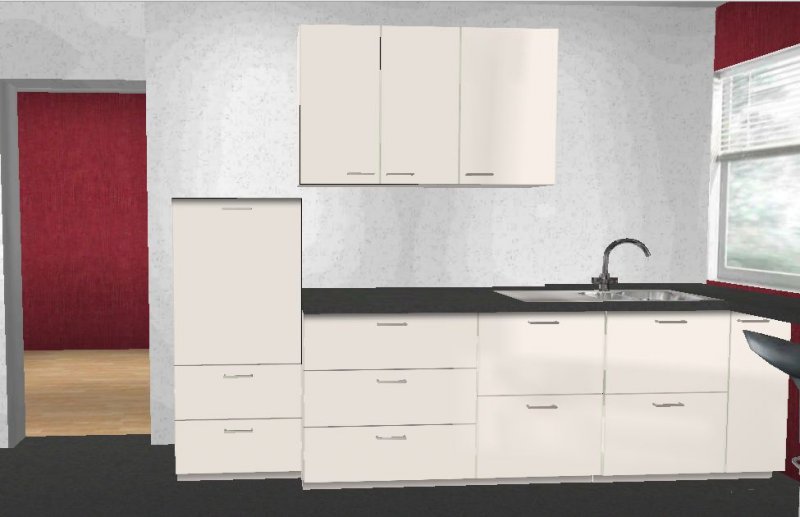

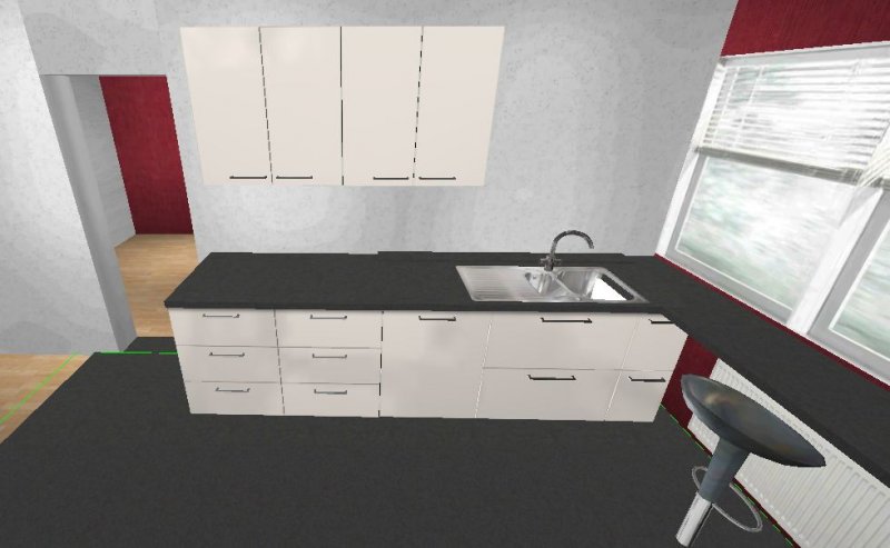

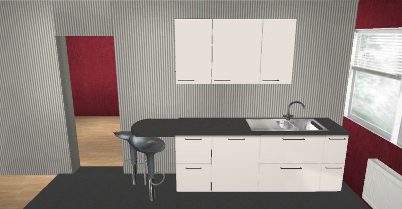

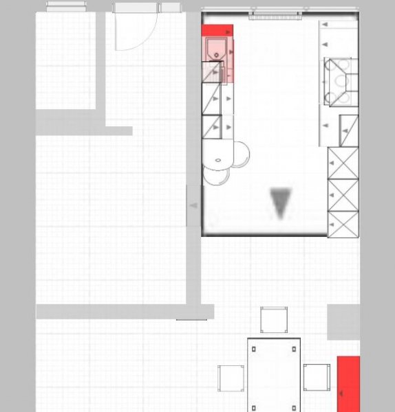

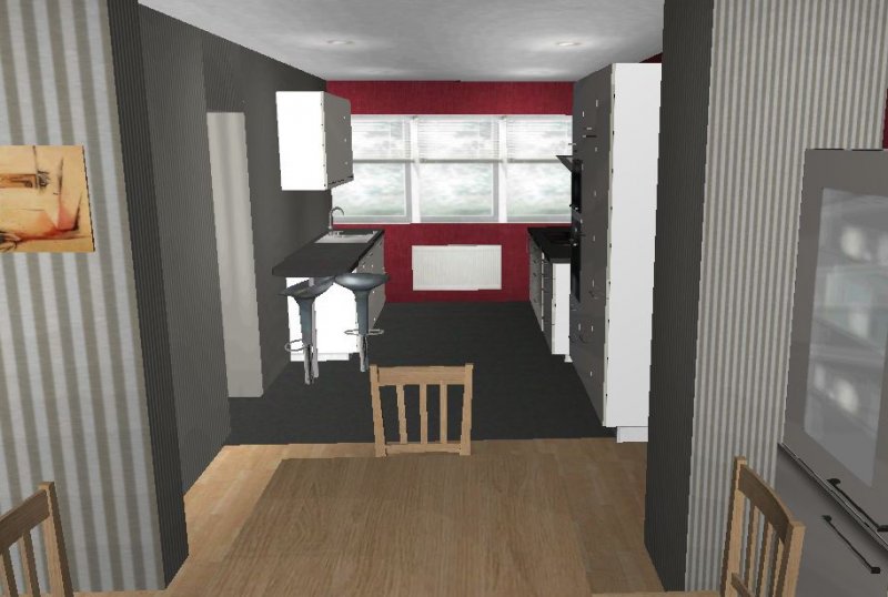

Hallo littlequeen,
habe mit deinen Anregungen nochmal geplant. Es ist viel weniger Stauraum, aber wir möchten den gefliesten Bereich nicht überschreiten. Dafür habe ich noch OS eingebaut. Den Putzmittelschrank hinter die Tür zu verlegen geht nicht, da das Mauerstück auf der linken Seite nur 27 cm breit ist. Den Sitzplatz habe ich auch verkleinert. Vielleicht ist es trotzdem zu eng mit der Tür. Wir werden dort aber eine Glastür einsetzen, so dass man sehen kann, wenn jemand dort sitzt.
Linke Seite nach dem Sitzplatz:
US 45 cm 2Auszüge
GSP 60cm
US 80 cm für Spüle mit Wertstofftrennung
US 30 cm mit Wertstofftrennung (braucht man überhaupt soviel Mülleimer???)
OS 40-60-40 cm 78 cm hoch
Rechte Seite Vom Fenster aus:
US übertief
US 15 cm für Handtücher
US 60 cm 1-1-2-2
US 80 cm 1-1-2-2 mit Induktionskochfeld und 90er Umlufthaube
US 80 cm 1-1-2-2
OS 60 cm 78 cm hoch
Seitenschr. für BO +Mikro 60 cm
Kühlschr. 60 cm
Besenschr. 50 cm
Die Heizung habe ich dabei da gelassen wo sie ist.
  • Megnut_Var_1-2-03.KPL
  • Megnut_Var_1-2-03.POS

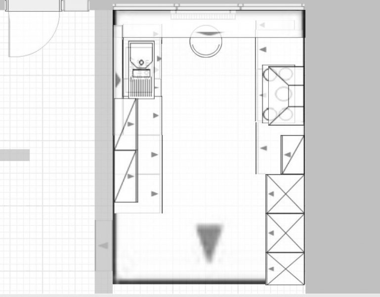

Oder so? Als JPEG- Datei klappt es dann nur mit Snipping Tool.
AW: Optimale Planung für RH-Küche
:cool: Gesnippt ist auch recht ;D
Ich nehme mal an, dass Du den Abstand zur Wand nur gelassen hast, weil Du die passende Blende nicht gefunden hast?
Was spricht dagegen auch die Spülenzeile in übertief zu bauen? Ich würde den Sitzplatz ja vor dem Fenster lassen und dort eine ca 40cm tiefe Arbeitsplatte durchlaufen lassen.
Das Sitzen da im Durchgang halte ich für ungemütlich.
Ja, du hast Recht mit der Blende. Wie meinst du das mit der APL? Rechts und links übertiefe Unterschränke und vor dem Fenster eine 40 cm tiefe APL von rechts nach links und keine Schränke drunter, die Heizung lassen wo sie ist? Das wäre dann so ähnlich, wie die jetzige Situation, wobei uns der Platz vor dem Fenster eigentlich auch sehr gut gefällt. Ist so schön hell.
Ich hatte die Spülenzeile nicht mehr übertief geplant, weil ich dachte die Müllschränke wären auch so ausreichend. Wenn der Sitzplatz vorne wegkommt und dort noch ein 60er Schank hinkommt, sieht die Sache natürlich schon wieder anders aus.
Ja, so meine ich das; unter der APL kann man dann rechts u. links offene Fächer (od mit Tüchen) haben, dahinter auf der einen Seite Küchentücher, auf der anderen Brettchen & Bleche.
Wenn die APL zur so 30-40cm tief ist, kommt man an diese Fächer immer noch gut ran.
Ich würde den Sitzplatz, wenn schon - dann vor dem Fenster haben wollen; der etwas unattraktive Heizkörper liegt dann auch im Schatten der APL und man kann dort gemütlich raugucken.

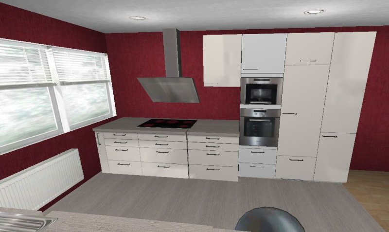

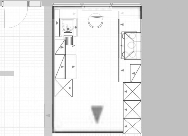

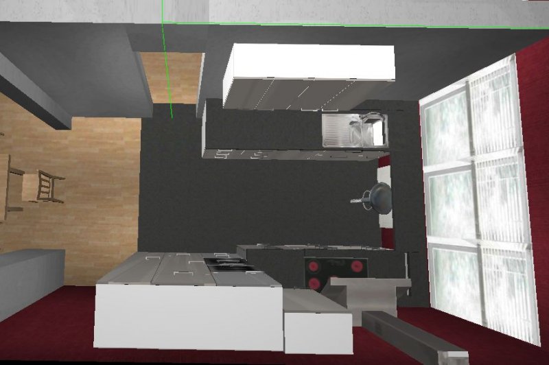

Hab mal versucht den Plan von Vanessa umzusetzen. War es so gemeint?
Ja, so ist das gemeint, allerdings funktioniert direkt unter der APL kein Auszug, sondern nur Türchen ;-)
und die Abtropfe sollte nach rechts weisen.
Vorne dann aber keine zwei Schränke, sondern lieber einen Breiten. Dafür mit der Spüle weiter runter, einen nur 60er Spülenschrank und dann kann man den 3-3-Raster Auszugschrnak in der Ecke auch breiter machen und kommt an den Inhalt besser ran, trotz 40cm AP drüber.
Vielen, vielen Dank für eure Mühe. :clap:
Was haltet ihr von der Idee, neben der Tür die GS hochgebaut zu platzieren? Oder sieht das nicht aus?
Die Abtropfe von der Spüle habe ich links gelassen, da ich Rechtshänderin bin, also mit links das Geschirr festhalte mit rechts abwische und dann nach links wegstelle. Wenn ich die Spüle weiter nach unten schiebe, wird das knapp mit den OS, denn die können ja nicht so weit ans Fenster, sonst gehen sie nicht mehr auf.
Ich empfinde die hochgesetzte SpüMa am Eingang nicht als störend.
Wir sind Rechtshänder und haben seit fast 30 Jahren die Abtropfe auf der rechten Seite. Ich denke, es ist alles eine Frage der Gewohnheit.
... es ist völlig egal auf welcher Seite Du die Abtropfe hast - Du gewöhnst Dich ganz schnell um; abgesehen davon spült man ja nicht mehr soviel ab mit GSP im Hause.
Ich habe in den vergangenen 20 Jahren in den 6 Mietwohnungen mal die Abtropfe links, mal rechts gehabt - und das OHNE GSP -; in der Ferienwhg auf der anderen Seite wie zu Hause ... alles nicht wichtig - Hauptsache man kann gut von benutzt-Spüle->Sauber arbeiten...
Entweder Du schiebst die Spüle noch näher an den GSP, dann kannst Du die Abtropfe dort lassen oder Du drehst sie - was wirklich unpraktisch ist, ist die Abtropfe im Haupt-Arbeitsbereich zu haben.
Die beste Idee wäre, die Abtropfe ganz weg zu lassen ;-) bei mir nimmt ein Frottee-Tuch den Platz der Abtropfe ein. Das klappt wunderbar und Du bist flexibel.
