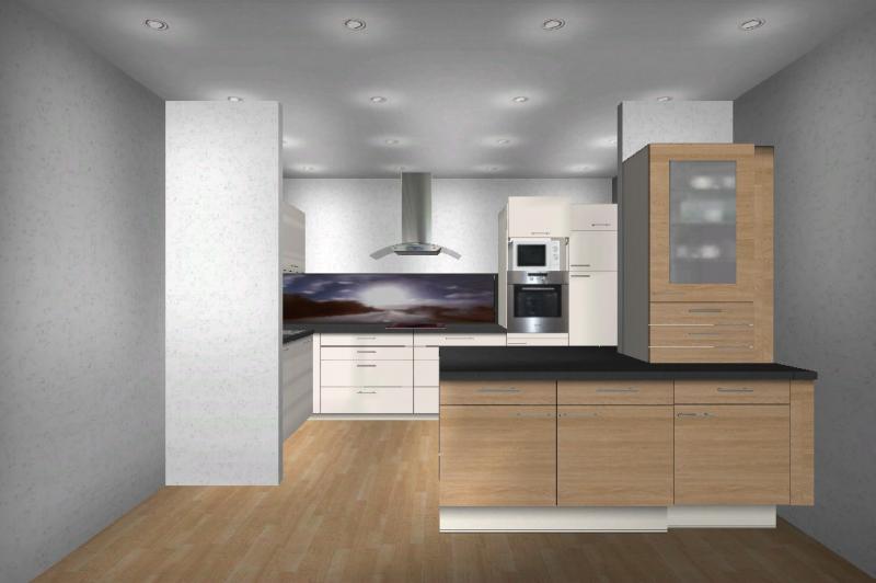

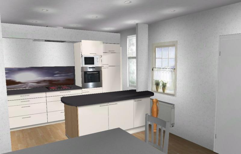

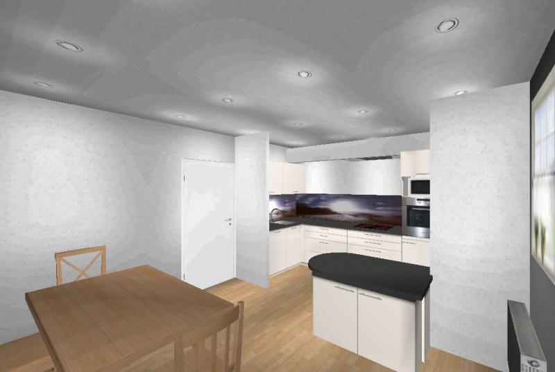

Die Abkofferung kann man ja so wie so vorsehen und zur Not erst mal eine normale Haube ran hängen, der Ausschnitt für eine
Deckenhaube würde später ja größer werden als für das 150-er Rohr. Es sollte nur so gestaltet sein, dass es abnehmbar ist, da ist ein guter Handwerker gefragt

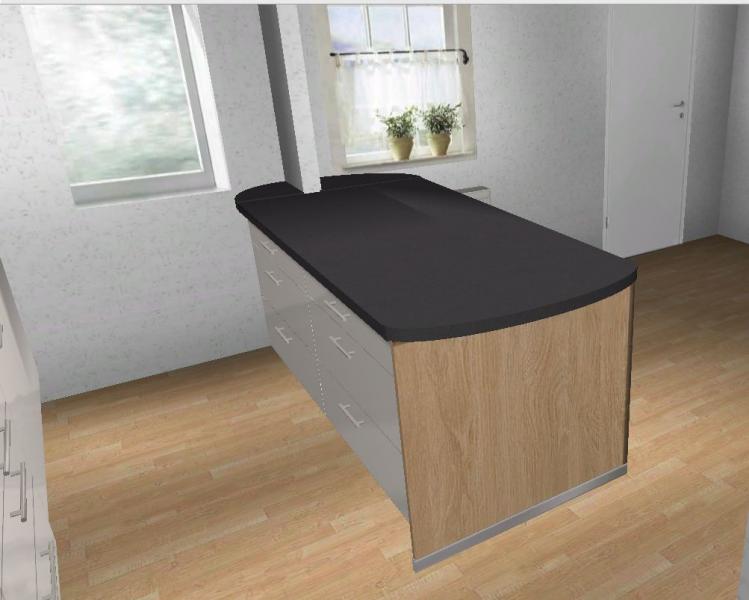

Vielleicht wird die große APL etwas günstiger, wenn man auf die Abrundungen verzichtet, müsstest du vor Ort schauen, was du dir da vorstellen kannst und wie das mit den Fensterbänken hin kommt.
Granit ist natürlich ein ordentlicher Preistreiber und günstige Granitsorten machen nach Aussagen hier im Forum auch nicht richtig Spaß wegen Flecken usw.
Wenn ihr
Schüller im Auge habt, dann kann ich die Platte in Schiefer Nachbildung dunkel empfehlen, die hat eine recht grobe Oberflächenstruktur und lässt sich leicht mit z.B. Fensterreiniger reinigen.
Glas für die Rückwand kann ich dir von da empfehlen, preislich sofort überschaubar und die liefern selber zu einem guten Preis:
Spiegel-Shop
Farbiges Glas ist sehr teuer, könnte man auch selber von der Rückseite streichen, haben wir mit einfacher Wandfarbe gemacht (die ein bisschen fester ist) und sieht eigentlich ganz gut aus.
