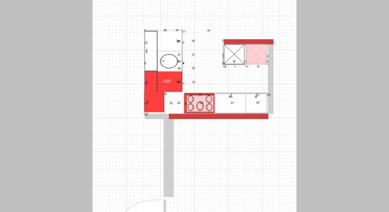

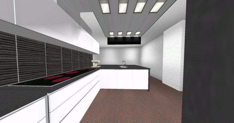

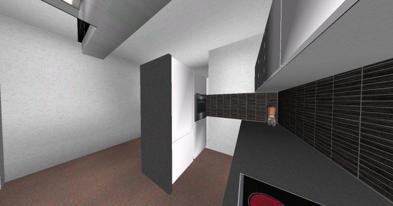

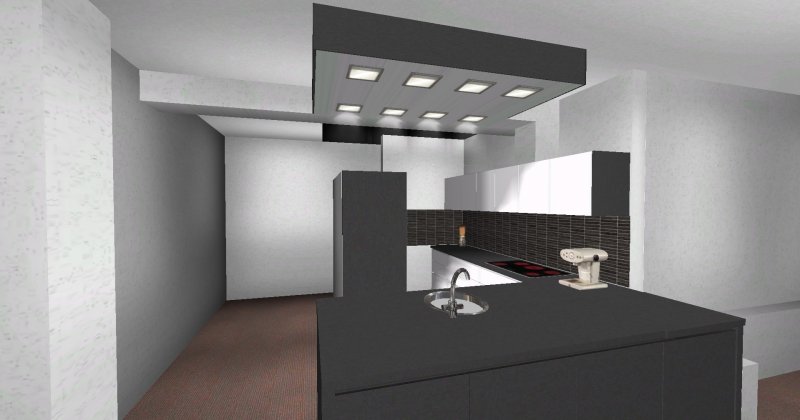

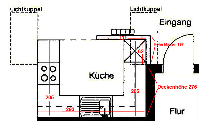

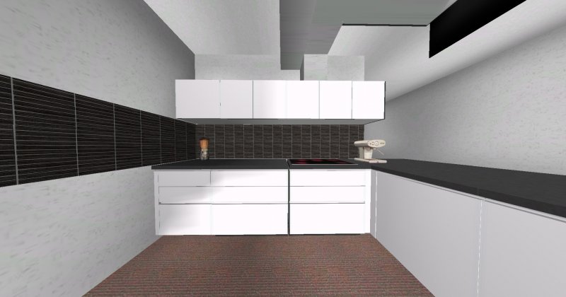

Liebes Küchen-Forum,
seit einiger Zeit beschäftigen wir - eine Familie aus NRW - uns intensiv mit der Neuplanung unserer Küche. Wir waren schon in vielen Studios zur Inspiration und haben uns bisher zwei Mal beraten lassen (weitere Beratungen folgen in den nächsten Wochen). So richtig optimal fanden wir bisher keinen Vorschlag, weshalb wir nun einen ersten eigenen Entwurf geplant haben. Hierbei haben wir versucht, möglichst viele der super hilfreichen Tipps aus diesem Forum zu berücksichtigen :top: Danke an dieser Stelle für die genialen Anregungen, auf die wir sonst nie gekommen wären!
Hier noch ein paar ergänzende Hinweise zur Planung:
  • Es handelt sich um einen hellen, offenen Wohnraum mit Küchennische. Die Nische hat aus unserer Sicht schlechte Planungsmaße, da sie sehr schmal ist.
  • Das Abluftrohr (leider nur 10 cm) befindet sich in der Decke über der Halbinsel (in unserem Entwurf ist dort die Abkofferung mit Licht). Das Rohr geht gerade durch das Dach nach oben (ca. 1m).
  • Im Vergleich zur jetzigen Situation würden wir gerne Kochstelle und Spülbereich tauschen, um eine Arbeitsinsel zu schaffen.
  • Alle bisherigen Entwürfe der Studios wurden als U geplant. Unsere Idee ist, die zwei Hochschränke mit KGK und BO als zweite Zeile zu planen und mit einer Wange optisch zu verstecken.
  • Wir wollen die Küche in den Wohnraum hineinziehen, um zusätzlichen Stauraum zu gewinnen, der vom Wohnbereich zugänglich ist. So lässt sich auch elegant die tote Ecke zwischen Küchenzeile und Halbinsel als Stauraum nutzen.
  • Wir haben auf Eckschränke, Lemans etc. verzichtet, da wir viel über tote Ecken gelernt haben :-)
  • In der zum Wohnraum gewandten Seite der Halbinsel wollen wir einen zweiten Kühlschrank für Getränke integrieren.
  • Die Abkofferung an der Decke ist noch nicht vorhanden und müsste mit gebaut werden.
  • Als Fronten wollen wir pflegeleichte Kunststoff/Melamim Fronten verwenden. Im Küchenbereich klassisch weiß und zum Wohnraum hin als Kontrast in einem dunklen Anthrazit oder Grafit.
  • Alternativ würden wir die Korpen gerne mit einem eigenen Schichtstoff versehen lassen, den wir bei unseren restlichen, geschreinerten Möbeln, genutzt haben.
  • Da unsere restliche Wohnung schnörkellos und modern eingerichtet ist, streben wir das auch für die Küche an.
Fragen, die uns zurzeit beschäftigen:
  • Wir stehen vor der Entscheidung: Abkofferung mit drei 90 Grad Winkeln und neue Einbauhaube weiterhin mit Abluft betreiben oder Abluftrohr verschließen und auf Umluft umstellen? Bei - Bei Umluft besteht das Problem mit der Feuchtigkeit aber wir haben im Wohnraum sehr viele Fenster und Lichtkuppeln, die sich öffnen lassen. Wenn man ausreichend lüftet, sollte das doch gehen, oder? In vielen Threads wird Abluft favorisiert, aber durch das 10cm Rohr ist die Leistung bisher auch sehr bescheiden gewesen.
  • Welche Einbauhauben bieten das beste Preis-Leistungs-verhältnis? Im Blick haben wir bisher Berbel , O + F und Gutmann .
  • Zwischen den beiden Hochschränken und der langen Küchenzeile ist nur rund 80cm Platz. Nicht ideal, aber reicht das vielleicht aus?
  • Welche Kühlschränke eignen sich für die Integration in Unterschränke? Das 88cm Nischenmaß ist ja zu hoch für eine 90cm Arbeitshöhe . Nimmt man dafür ein Unterbaugerät und stellt es in einen Korpus mit Tür?
  • Verlegt man die Spüle, müssen ja auch die Zu- und Abwasserschläuche verlegt werden. Reicht dafür der Platz hinter und zwischen den Unterschränken, oder muss man die Korpen vorziehen und die APL tiefer machen?
  • Liefern Häcker , Nieburg und Leicht auch "nackte" Möbel, die dann vom Küchenstudio mit dem eigenen Schichtstoff bezogen werden? Gibt es Erfahrungswerte, wie sich das preislich niederschlägt?
So... das waren die Dinge, die uns zunächst eingefallen sind. Ich hoffe, ihr seid nicht erschlagen von dem langen Text. Wer bis hierher gelesen hat: Danke :-)

AW: Offene Wohnküche mit kleineren Umbaumaßnahmen
Guten Morgen,
eine tolle Vorstellung :-).
Der Raum ist echt nicht einfach, mit dem was ihr wollt ist der bisherige Küchenbereich viel zu klein, auch 80cm halte ich für viel zu schmal.
mmh ich glaube fast ihr müsstet die bisherige Planung etwas auflockern.
Ist das Mäuerchen rechts schon vorhanden? Könnte man es wegnehmen?
LG, Muckelina
PS wir haben Nieburg und sind sehr zufrieden haben auch Sondermasse ohne gravierenden Aufpreis bekommen unser :kfb: war aber auch sehr unkompliziert :tounge:

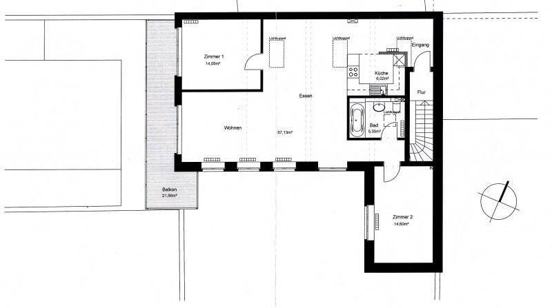

Rechts bei der kleinen Mauer ein Riesensofa?
Wenn wir von Richtungsangaben reden, beziehen wir uns immer auf die Grundrissansicht. Daher kann ich mir nicht vorstellen, wo rechts ein Sofa stehen soll.
Wenn in offenen Räumen andere Einrichtungsgegenstände feststehen, ist es immer sinnvoll, diese kurz in den Plan mit Größenmaßen einzuskizzieren.
An der Küchentrennwand nach planoben ist lt. Grundrisszeichnung ein Heizkörper Richtung Flur - oder?
Die 80 cm in der bisherhigen Planung vor den Hochschränken empfinde ich nicht als ideal, bei der Aufteilung wären sie aber akzeptabel.
Zur Abluft, wenn sich da keine Variante ergibt, das Abluftloch größer als 10 cm zu machen, würde ich auch auf Umluft wechseln.
In der einen Planung hattest du unter der Decke eine Verkleidung nach planoben gemacht ... sollte das irgendwie Abluftverkleidung sein? Vielleicht kannst du auch nochmal die Position des Abluftloches im Grundriss einzeichnen.
Und eine Bitte, zu einer Alnoplanung gehört auch immer eine Grundrissansicht aus dem Alnoplaner.

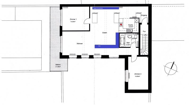

lieben Dank für Deine Tipps und Einschätzungen - vor allem zur Abluft! Zu Deinen Fragen:
- Ja, an der Küchentrennwand ist ein Heizkörper auf der Seite des Flures. Die Wand ist nicht versetzbar.
- Die Verkleidung nach oben ist eine von mir geplante Verkofferung zur Abführung der Abluft. Das Abluftrohr sitzt dort, wo in unserem Wohnungsgrundriss das Kochfeld eingezeichnet ist. Ich hänge einen neuen Grundriss an, auf dem das Abluftrohr mit einem roten Punkt vermerkt ist und die Möbel in Blau. Da die Verkofferung nicht unbedingt zur Schönheit der Küche beiträgt, wäre das noch ein Argument zur Umstellung auf Umluft ;-)
- Die Grundrissansicht aus dem Alno -PLaner hänge ich auch an... die hatte ich vergessen beim ersten Posting.
Was bedeuten die blauen Balken? Ich kann leider nicht lesen, was da drinnen steht. Wie ist der Raum möbliert? Kannst du bitte ein Skizze anlegen.
Hallo Conny,
da wurden die Bilder beim Upload scheinbar verkleinert. Die blauen Balken sollen einen Eindruck der Möbel geben. Die blauen Balken in L-Form sind das Sofa und an der oberen Wand des Wohnungs-Grundrisses befinden sich die Regale im Wohnraum.
Minimalist
Das Sofa hat aber eine geringe Sitztiefe...;-) Wo steht der Esstisch und wie groß ist er? Es fehlt auch noch ein genau vermaßter Grundriss vom gesamten Raum. Der Grundriss ist im Alnoplaner zu klein angelegt, bei einem offenen Grundriss, sollte man, soweit der Alnoplaner es zulässt, den gesamten Raum anlegen.
Ja, Esstisch und echte Sofamaße würden mich auch interessieren. Die Position finde ich ja für den Raum sehr ungewöhnlich. Was passiert denn mit dem linken Teil?
In deiner Planung würde das Sofa ja dann gleich neben der Küchenhalbinsel anfangen - oder?
Mal noch eine Frage, bei der Eingangsplanung ist ja wohl der Wasseranschluß ggü. der Architektenplanung verlegt.
Wie kommt der in die Halbinsel?
118726d1376058470-offene-wohnkueche-mit-kleineren-umbaumassnahmen-grundriss-kuechenplanung-2.jpg
sorry, dass ich mich erst heute wieder melden kann. Ich war viel unterwegs und habe es nicht früher geschafft :(
Dafür habe ich es jetzt geschafft, den Grundriss endlich mit Maßen zu versehen. Musste mich erstmal in Sketchup zurechtfinden. Ich hoffe, man kann die Beschriftung von der Größe erkennen. Zur Sicherheit hänge ich noch ein PDF des Grundrisses an.
Im Grundriss sind auch in Blau das Sofa und der Esstisch eingezeichnet.
Zur Frage von Kerstin: Ja, den Wasseranschluss müssen wir verlegen. Wir haben überlegt, das Wasser durch den Sockel in die Halbinsel zu führen. Ein KFB hat uns das so empfohlen. Ein anderer KFB meinte, man müsse dazu rund 13cm Hohlraum hinter den Möbeln gewinnen, um die Schläuche hinter den Unterschränken entlang zu führen. Favorisieren würden wir natürlich die Sockel-Variante, da wir in der engen Küche dadurch Platz sparen.
Zur Abluft: Wir werden das Abluftrohr nun definitiv verschließen und auf Umluft wechseln. Dafür werden wir uns dann eine Einbauhaube mit in die Planung nehmen, die in einen Oberschrank kommen soll.
ich finde die Aufteilung ziemlich unpraktisch. Der Esstisch ist doch sehr weit von der Küche entfernt. Warum nicht die Bereiche Wohnen und Essen tauschen? Dann könnte man auch das Mäuerchen in die Küchenplanung einbeziehen.
Kann man das Sofa wirklich nicht planlinks unterbringen?
Traviata
Wohn- und Essbereich lassen sich bei uns nicht tauschen. Erstens ist das Sofa zu riesig ;D und zweitens wollen wir unseren großen Massivholz-Tisch nicht mitten im Raum stehen haben. So ist die Aufteilung vom Wohn-/Essbereich schon ideal für uns :-)
Wie breit ist die Tür? Was passiert in der Fläche zwischen Sofa und Wand Plan oben? Wo wird der Fernseher stehen?
Unsere Türen sind in der gesamten Wohnung jeweils 81 cm breit. Die Fläche zwischen Sofa und planoben wollen wir gerne weitestgehend frei halten als Spielfläche für unseren Sohn. Die Küche sollte deshalb idealerweise nur bis zur Sofatiefe von ca. 1m aus der Küchennische herauskommen.
Einen Fernseher haben wir nicht und werden wir auch nicht haben :rolleyes:
Der Eingangsbereich ist nicht bemaßt... Breite und Wandstärke? Der Abstand zwischen Wandstummel und Wand Plan oben fehlt auch.
Und was passiert mit der großen freien Fläche wenn euer Sohn älter ist und nicht mehr unter Aufsicht spielen möchte?
Sorry, aber das Kind spielt maximal 3-4 Jahre in eurer Nähe, die Küche habt ihr aber für 15 - 20 Jahre da stehen.
