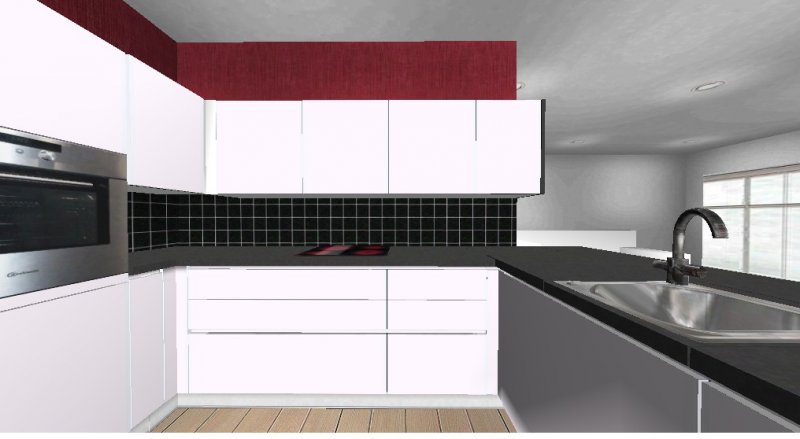

toll... danke für Deine Hinweise und die Planung :top: Kann es sein, dass du dich beim Spülenschrank vertan hast? In der Alno Datei ist der mit 80cm Breite angelegt, weil 90cm gar nicht passen würden. Hat denn ein großer Spülenschrank noch irgendwelche Vorteile, außer dass evtl. die Mülleimer größer werden?
Zum Thema Eckunterschrank. Ich habe die Beiträge im Forum zum Thema tote Ecken gelesen und es leuchtet mir ein. Und jetzt kommt das ABER ;-):
Mit Deiner Planung gewinne ich durch die toten Ecken 15cm bei den HS und 15cm auf der Seite des Kochfeldes. Das sind 30cm Stauraumgewinn, von denen aber 15cm für die Handtücher nicht so sehr gewinnbringend sind. Plane ich mit Eckunterschrank, habe ich dafür einen 80x80cm Stauraum, in dem ich wahrscheinlich alle meine Töpfe und Pfannen unterbringen kann. Ich bin zwar kein Experte, vermute aber, dass das in diesem Fall mehr Staufläche bietet. Oder liege ich da falsch?
Ansonsten habe ich Deine Planung noch mal angepasst und die Kochzeile neu gestaltet. Die einheitliche Linienführung ist mir sehr wichtig, weshalb ich statt mit 2x90cm mit 120cm + 60cm geplant habe. So kann ich die Linien viel gleichmäßiger oben in den Oberschränken aufnehmen. Und die asymmetrische Anordnung des Kochfeldes finde ich sehr schick... das gibt der Zeile den gewissen Kick :dance:

Jo... das kenne ich. Wir haben im Moment auch ganz oben Oberschränke, da gehen wir nur 1x im Jahr dran, weil man erst ne Leiter holen muss oder auf nem kippeligen Klappstuhl steht :stocksauer: Insofern gebe ich dir/euch Recht. Den Eckoberschrank hatte ich auch schon aus der Planung rausgenommen. Beim Eckunterschrank bin ich mir nach wie vor noch unsicher, ob wir dort nicht doch mehr unter bekommen (vor allem die Töpfe und Pfannen).
Zum Spülenschrank: Die Reinigungsmittel bringen wir dort nicht unter, damit der Schrank kindersicher ist. Und mit hässlichen Türsperren wollen wir erst gar nicht anfangen. Insofern kommt dort nur die Mülltrennung rein und ggf. Müllbeutel, Alufolie, Backpapier etc. Dann würde ein 60er Schrank eigentlich reichen, zumal wir den gelben Sack ohnehin ausgelagert haben.

Ein 60er Kochfeld auf einem 120er US finde ich äußerst unpraktisch, da du einen sehr großen SChrank beim Kochen blockierst.
Wenn ich über unsere Kochgewohnheiten nachdenke, ist das eher vernachlässigbar. In der Regel kocht eine Person und die kann dann auch mal schnell an den Schrank dran, wenn es notwendig ist. Ich persönlich koche auch immer so, dass ich alles vorher bereitstelle, was ich benötige. Während des Kochens muss ich keine Schränke mehr öffnen :-)
