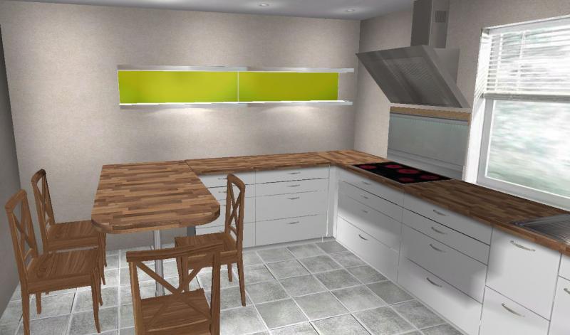

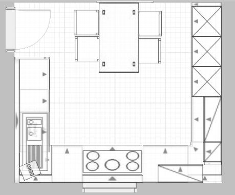

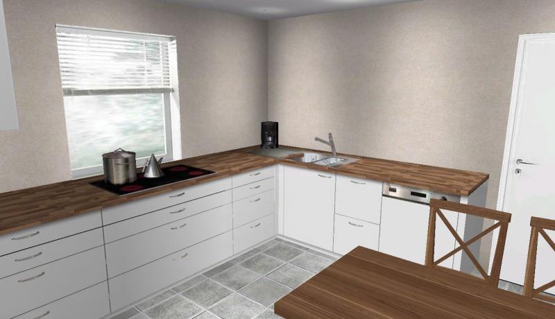

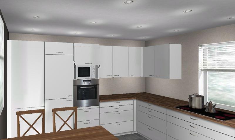

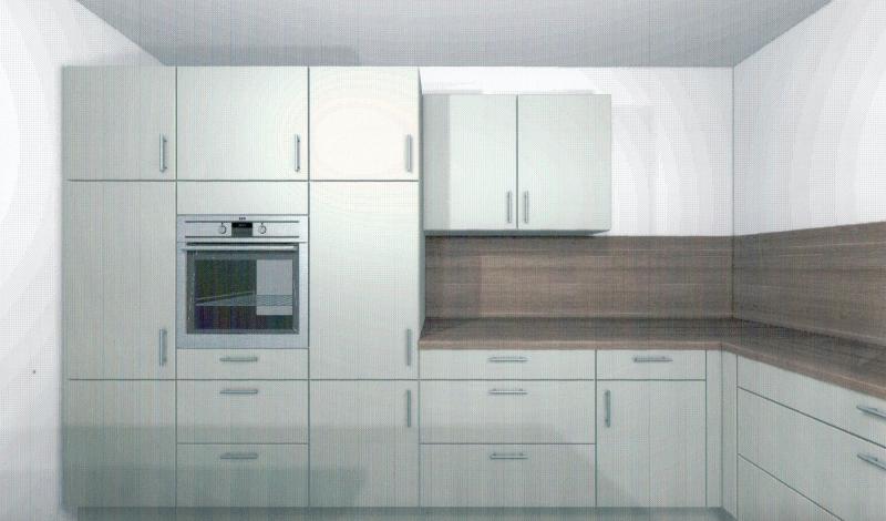

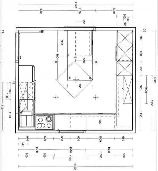

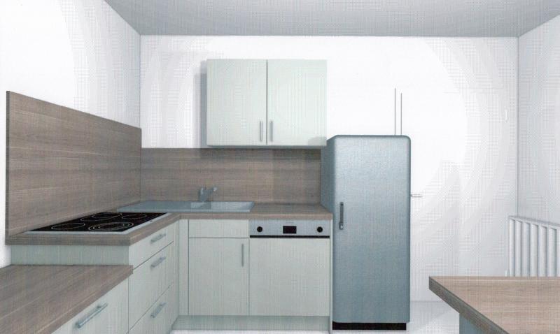

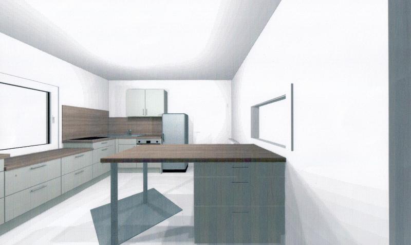

Hallo liebe Mitglieder,
hier stelle ich nun meine nun mal angedachte Küche ein...
Bin für jeden Verbesserungsvorschlag ( Umplanung), Ideenreichtum von Euch dankbar.
Das Fenster liegt zur Zeit noch auf der eingezeichneten Höhe, die Möglichkeit das Fenster auszutauschen
und den Fensterstock auf 91 cm zu bringen liegt vor ( unten am Fenster würde ein starres Fensterstück
eingebaut werden, damit die Arbeisplatte bis zum Fensterstock gezogen werden könnte ( bei Bedarf kann
ich die Zeichnung des Fensters noch einstellen).
Der Kühl-Gefrierschrank wird wohl nun doch ca. 2,00 m hoch werden ( damit unten ein Gefrierteil mit 2-3 Fächer
noch Platz hat).
Mit der Arbeitsfläche um den Herd bin ich derzeit noch nicht so glücklich... die Planung basiert auf den derzeitigen Herd und Spülenanschluss ( unter der Küche wird die neue Heizung einbeaut ( Gas), damit wäre evtl. die Verlegung des Spülenanschlusses möglich, jedoch ist dies ja wie mit allem eine Preisfrage)... sprich, Verlegung ist möglich, jedoch aus Kostengründen nicht unbedingt mein Favorit!
Weiterhin bin ich mir unschlüssig, ob es wirklich ein Apothekerschrank sein muss... der 50ér Schrank neben dem Herd ist als reiner Schrank mit Böden angedacht, jedoch kann evtl auch ein Apo sein.. aber einzelne Auszüge wären mir lieber, sind jedoch sehr teuer ( vielleicht gibt es ja eine Zwischenlösung?).
Ebenso bin ich mir mit dem Kochfeld noch unschlüssig... Ceran oder Induktion ... hab teure WMF Edelstahltöpfe, jedoch nicht Induktiongeeignet... Ratschläge dazu wären mir ganz lieb.
Gasanschluss für einen Gasherd wäre auch möglich, jedoch nur um den Wok oder den Esspreso zu benutzen.. stellt sich die Frage ob das im Verhältnis zum Anschaffungspreis steht ( hab gesehen, es gibt Auflagen für den Wok auf das Kochfeld.. wäre also auch nicht unbedingt nötig.
Dunstabzug ist derzeit noch keiner eingezeichnet, auch der Wandbelag ist noch offen ( evtl Edelstahl oder Glas an der Kochfeldumgebung)
So.. viele noch offen Fragen... aber evtl. komm ich mit Euch ja zu meiner endgültigen Traumküche...?
Danke schon mal für Euere Mühe...
die Unwissende

AW: Noch nicht ganz zufrieden...
Hallo ...
und stellvertretend schonmal :welcome:, die Profis melden sich sicher noch.
Hast Du einen Grundriss der gesamten Wohnung, damit man die Laufwege nachvollziehen kann und ist es am Tresen eine große Durchreiche? Könntest Du Deine Küche auch schon im Alnoplaner anlegen, dann kann man hier weiterschupsen.
Auf den ersten Blick würde ich das Kochfeld ggf auf den niedrigeren Schrank setzen und über das Fenster einen Deckenlüfter setzen. Auch sieht es aktuell so aus, als wäre die GSP im Laufweg nach draußen und der kann nicht mal eben offen rumstehen, auch bist Du nicht so klein, ich mit 1,89 bekomme auch eine hochgesetzte GSP und freue mich drauf...
Hersteller hast Du schon, welcher wäre das?
LG und viel Erfolg beim Planen
Muckelina
PS: kannst Du die Bilder drehen? zB in der Windowsfotoanzeige und neu speicher und ersetzen? so verrenkt sich jeder den Kopf ;-)
die Planung rund um Herd und Spüle halte ich auch für gelinde gesagt *Murks*;-).
Wenn man auch vielleicht einen Wasser-/Abwasser-Anschluß nicht so leicht verlegen kann und zumindest die Hähne erreichbar bleiben müssen, so lässt sich eine Herdanschlußleitung nahezu beliebig länger verlegen (darf nur nicht verlängert werden, sondern es muss von Dose zu Herd eben eine längere Leitung benutzt werden).
Der Herd kann also auch wo anders hin, als platsch an die Spüle ran, Platz ist ja nun wirklich genug!
Wenn ein Hochschrank mit Auszügen wirklich das Budget sprengen sollte (würde ich mir aber auf jeden Fall mal rechnen lassen, wenn wir deine Planung optimiert haben!), dann als Zwischenlösung auf jeden Fall einen Schrank mit Borden kaufen, hier kann man dann ggf. mal Auszüge nach montieren, günstige Möglichkeiten gibt es da schon als Edelstahlkörbe, habe ich kürzlich bei Schwiegermutter montiert. Da geht zwar wegen der Technik etwas Stauraum flöten, aber der dann vorhandene ist besser zu nutzen.

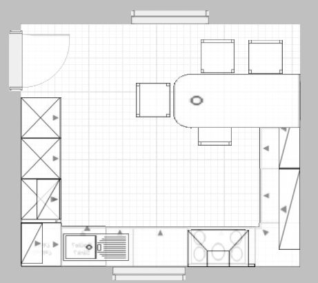

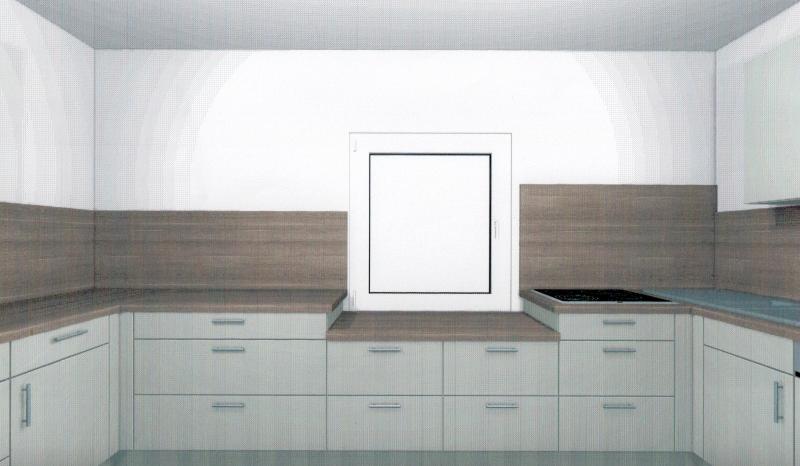

Ich habe mal ein bisschen rum geschoben, die Hauptarbeitsfläche liegt optimaler Weise zwischen Herd und Spüle (erst Gemüse abwaschen, dann schnippeln, dann kochen;-)) und die GSP sollte nicht dazwischen stehen, damit man sie auch mal offen stehen lassen kann, während man kocht.
Planung 1 lehnt sich an der Ausgangsplanung an:
Zur Optimierung der Arbeitsfläche habe ich alles ein bisschen vor gezogen, außerdem kann man da noch Leitungen verstecken:
Planlinks neben der Tür beginnend:
  • Blende
  • GSP
  • 45-er 3-3 z.B. als Müll unter APL zu nutzen
  • 125-er Spüleneckschrank, damit die Anschlüsse erreichbar bleiben
  • 60-er 1-1-2-2 Gewürze und Vorräte, übertiefe
  • 120-er 1-1-2-2 mit Herd vor dem Fenster (spart die Rückwand;-)),übertiefe
  • 90-er 1-1-2-2 übertiefe
  • tote Ecke
  • 90-er 1-1-2-2
  • BO mit Mikro hinter Klappe
  • Kühlschrank integriert (notfalls lässt sich hier auch ein Stand-Alone einschieben)
  • Vorratsschrank mit Innenauszügen.
  • Tisch zur Kostenoptimierung nicht aus APL-Material
Ganz anderer Ansatz folgt :cool:

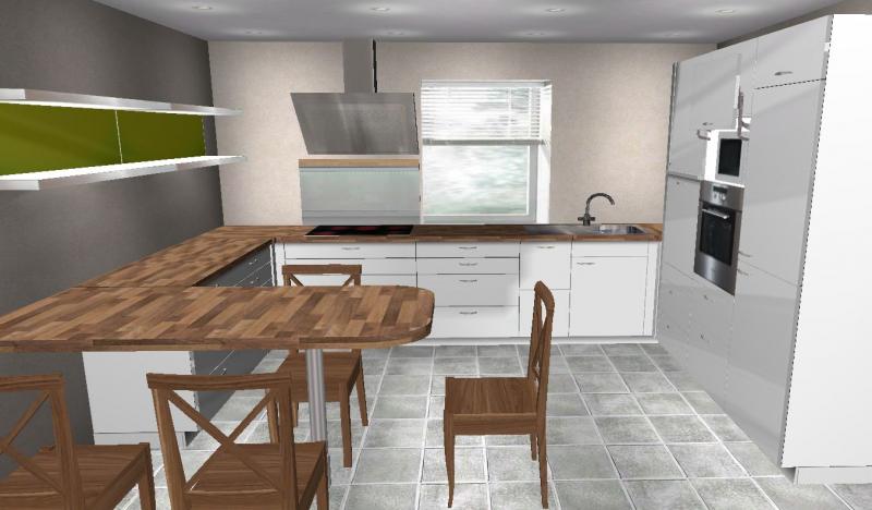

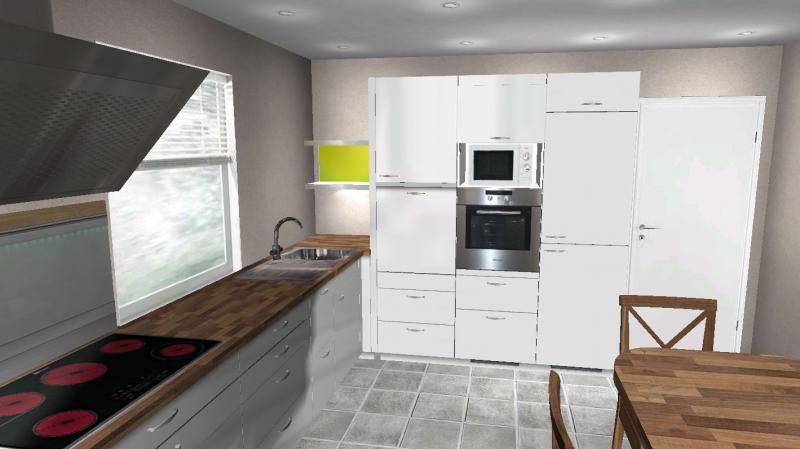

Da die 1. Planung noch ihre Schwächen hat, wie der weite Weg zum Kühlschrank und viele (teure) Schränke enthält, habe ich mal diesen Ansatz geplant.
Wieder beginnend neben der Tür:
  • Kühlschrank
  • BO-Schrank
  • hochgebaute GSP (bei deiner Größe sicher eine Erleichterung, wenn machbar (leider stehen sich Spüle und GSP ein wenig im Weg, aber ist ja noch umbaubar;-))
  • Wieder Spüleneckschrank
  • 40-er 3-3 Müll unter APL
  • 80-er 1-1-2-2
  • 100-er 1-1-2-2 mit Herd und DAH und Glasrückwand
  • tote Ecke
  • 80-er 1-1-2-2
  • 60-er 1-1-2-2
  • angesetzte APL auf APL-Höhe, damit man den gleich mit als Arbeitsfläche nutzen kann.
Dieser Aufbau sollte preisgünstiger sein, als Version 1.
Ein bisschen unglücklich finde ich, dass Herd und Spüle so in die Ecken gedrückt sind, da sollte man mal schauen, ob das Wasser nicht doch Aufputz verlegt werden könnte.
  • unwissende2.POS
  • unwissende2.KPL
