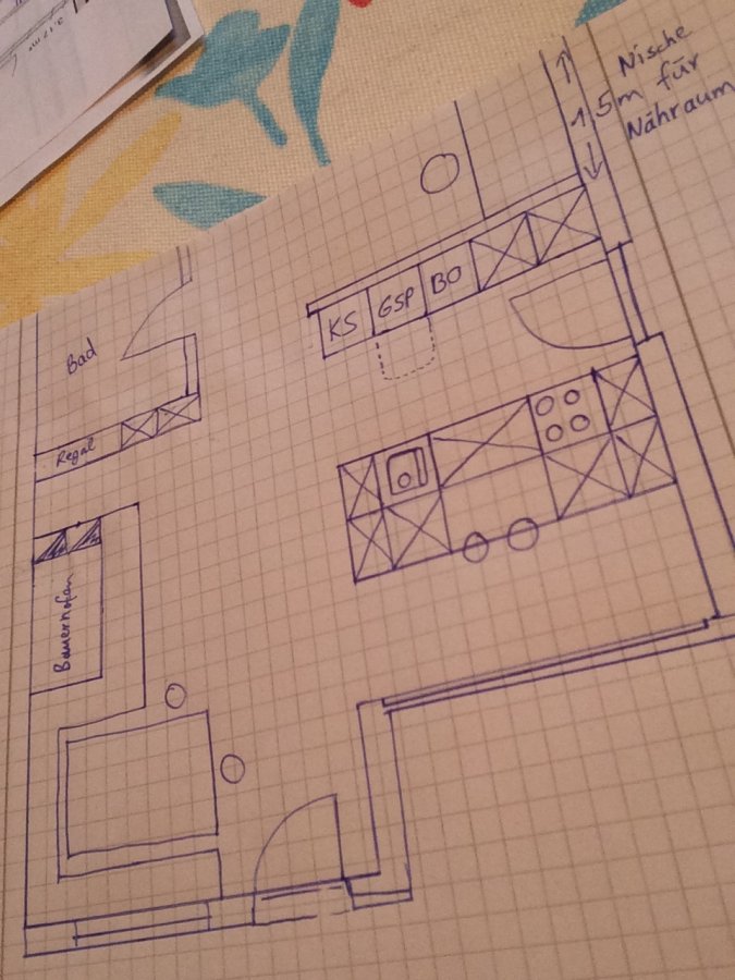

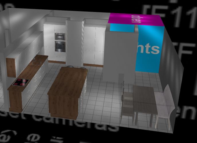

Nähnische ... 1,5 m ... wo? Direkt ins Wohnzimmer integriert? 1,5 m planoberhalb des Küchenbereiches .. da bleiben nur noch max. 335 cm fürs Wohnzimmer .. das solltest du mal planen, auch unter Berücksichtigung von Garderobe etc.
Regal - Ofen sind ja jetzt in deinem neuen Plan auch nur ca. 75 cm - oder?
Dann solltest du aber mal den Rest vom Wohnzimmer möblieren. Muss man schon als Gesamtheit sehen.
Zur Planung ... ist geklärt, ob irgendwo im Raum eine Stütze für die Decke sein muss? Träger gezogen werden müssen?
Wie willst du die Abluft machen in der neuen Planung?
Ich könnte mir vorstellen, dass in der neuen Planung die natürliche Beleuchtung der APL am Tag etwas leidet, da kein Fenster direkt Licht auf die Hauptarbeitsposition wirft.
Du müsstest auch mal eine
Stauraumplanung machen .. wo soll z. B. Geschirr etc. hin? Inselrückseite? Schrankeinteilung muss man auch noch überlegen ...
MUPL etc. wäre ja sinnvoll.
Ich gebe zu
.. ich bin einfach ein 2-Zeiler-Fan und mag Halbinseln mit Spüle und Kochfeld nicht so sehr
, also bin ich gerade nicht so objektiv. Ein paar meiner Punkte sind jedoch berechtigte Fragen
