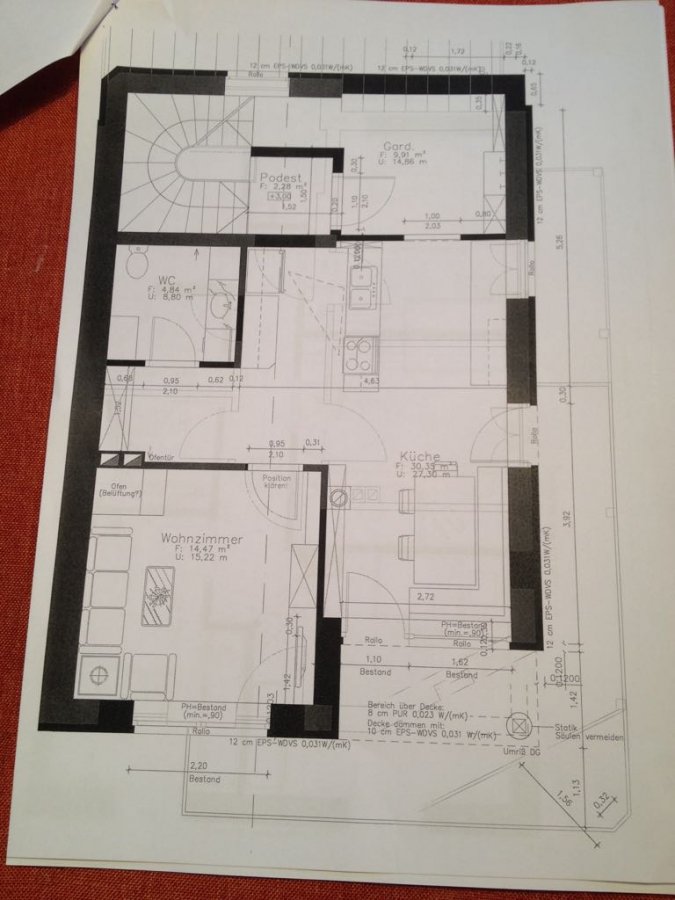

Jetzt habe ich die Idee von @Omas Garten doch mal aufgegriffen, weil das mit dem geschlossenen Treppenhaus und der verbundenen Wohnung haut mir immer wieder einen Hund rein. Schaut euch mal das Bild an. Vor allem beim Ofen ist es etwas anders, weil wir beim Feuer machen immer Zuluft brauchen, also irgendwo ein Fenster oder Balkontüre. Und Wohnzimmer habe ich noch etwas abgezwackt, damit ich den Küchenblock weiter nach planunten bringe. So könnte auch die Balkontüre bleiben, wie sie jetzt ist.
Omas Garten
3.701
:kiss:
Und in die Ecke unten rechts eine Lese-Ecke mit dem Sitzfenster nach planrechts. Planunten ein normales Fenster Richtung Balkon-Sitzplatz.
Die Küche vlt ein bisschen anders anordnen: Spüle am Zeilenende ist ungünstig, wenig Arbeitsfläche zwischen Kochfeld und Spüle. Aber das sind Feinheiten. Wenn ich das richtig sehe, geht es jetzt ja erstmal um die Mauern.

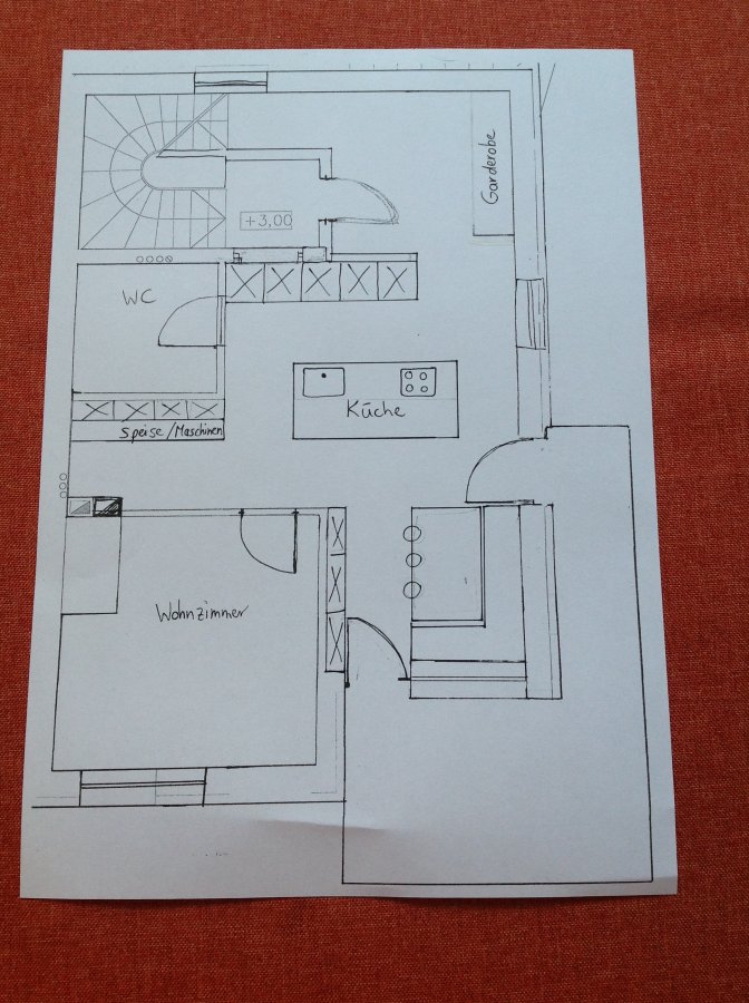

So, nun kommt noch eine Zeichnung von mir, weil es so schnell nicht geht mit dem professionellen Zeichnen. Mein Mann war mit Wohnzimmer und Garderobe nicht einverstanden, deswegen haben wir jetzt wieder eine andere Zimmeraufteilung. Aber so wird es jetzt im Großen und Ganzen bleiben. Wenn der Plan gezeichnet ist, stell ich ihn euch mit Maßen rein. Nun schon mal ein kleiner Vorgeschmack :-)
Omas Garten
3.701
Die planuntere Ecke der Küche könnt Ihr mit der Balkontür so kaum vernünftig nutzen. Und der Balkon-Sitzplatz wird dadurch auch eingeschränkt. Besser, da sind nur Fenster, eine Balkontür nach planunten aus dem Wohnzimmer und eine Balkontür wie eingezeichnet planrechts aus der Küche.
Und die Tür zum Treppenhaus würde ich drehen; so blockiert die offene Tür den Zugang zur Wohnung
winona106
96
Die Wand zur Garderobe habe ich nur mal zwecks Hochschränke und Abgrenzung zur Garderobe eingezeichnet, die könnte auch kürzer werden und man hätte direkt Zugang zum Küchenbereich. Tür vom Wohnzimmer auf den Balkon möchte mein Mann partout nicht. Keine Chance. Ich hätte aber gerne zwei Zugänge. Deshalb die Türe planunten zum Balkon. Ein Esstisch würde sich von den Maßen schon gut ausgehen auf der planunteren Küchenseite. (Ca. 100/190cm).

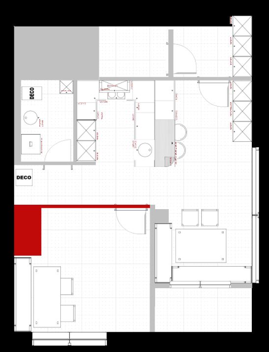

Ich weiß. Wohnzimmer fand ich auch ganz gut, mein Mann aber nicht. Garderobe finde ich jetzt besser, da hat wenigstens was Platz. Das wäre davor sicher ein Problem geworden mit fünf Leuten. Ok, da ich hier in einem Küchen-Forum bin, verstehe ich schon, dass die Küche nicht zurück stecken sollte, aber irgend einen Kompromiss mussten wir finden. Den Raum von Klo und Ofenbefeuerung zusammenschließen und zumachen wäre nicht möglich wegen dem Zug für den Ofen. Ich stelle mal den Plan rein und noch in ungefähr, wie ich es mirvorstelle. Muss mit den Türen noch ein bisschen experimentieren. Am Dienstag geh ich ins Küchenstudio und da werde ich wohl noch die eine oder andere Idee bekommen. (Hoffentlich)
Türe ins Tages-WC ist auf meinem Küchenplan anders. Also es wäre dann eine durchgehende Küchenzeile planunten.
winona106
96

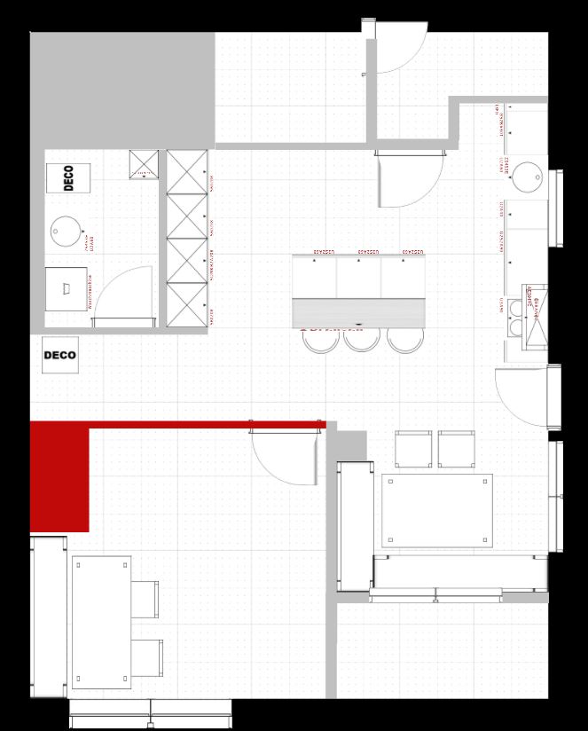

So ungefähr.
Wenn du so planst, kannst du die Tür in Gäste-WC/HWR auch zwischen Zeile und Halbinsel setzen und gewinnst so in dem Flurstück noch Platz.
winona106
96
Klo so direkt durch die Küche durch habe ich extra verschoben. Wir fühlen uns damit nicht so wohl.

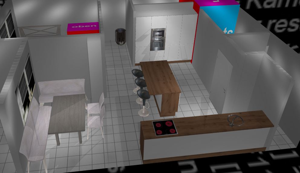

Deshalb hier mal ein wenig umgeplant:
Fangen wir ganz oben an: Die Wohnungstür habe ich an der Wand nach ganz planoben verlegt und gedreht. So läuft man automatisch in Richtung Küche; gut, wenn man schwer beladen nach Hause kommt. Die Garderobe habe ich noch ein wenig verkürzt, sodass planrechtsoben 2 Meter Platz für eine Garderobe ist. Die Küchentür öffnet in die Küche und liegt geöffnet vor der Treppen-Absatzwand. (Bei uns stünde diese Tür immer offen, es sei denn, es ist eisekalt. Deshalb habe ich auch auf die Lage der geöffneten Tür geachtet.)
Das WC habe ich länger und schmaler geplant. An der planlinken Wand läuft ein 20cm tiefer Sockel , in dem die Anschlüsse an die planlinke Wand verlegt werden; hier stehen dann WC, Waschbecken und WAMA aufgereiht. Planunterhalb des WCs ist ein kleiner Flur mit der WC-Tür und einem Stellplatz für das Kaminzubehör (in der Planung eine große Salatschüssel ;-) ).
Die Sitzecke planrechtsunten habe ich dahingehend verändert, dass ich planunterhalb des Kamins eine Eckbank gestellt habe, die eine gemütliche, großzügige Sitzecke bildet.
Deine Position Hebe-Schiebetür ist umgesetzt (bei mir ein Fenster und eine Balkon-Tür). Das bringt Licht, Luft und Weite in die Ecke und einen guten Zugang zum Balkon.
Die eigentliche Küche steht an der planrechten Wand. Oben nach unten:
in der `Nase` 5cm Blende und 60cm GSP
60 Spüle
40 MUPL
90 Auszüge und Schubladen
90 Auszüge mit 60er KF linksbündig, darüber die DAH mit Abluft
(Ggf. Windschutz zur Terrassentür hin)
An der planlinken Wand 4 60er HSs: einer mit Kühli, einer mit Heißgeräten, 1 Vorräte, 1 Putzzeug (wobei ich mal checken würde, ob die Putzsachen mit auch zentraler in der Garderobe Platz finden könnten)
Die Insel ist 180x100 und nur mal beispielhaft mit 3 Sitzplätzen planunten versehen; könnte auch noch ein bisschen größer werden.
So habt Ihr als zentrale Küchenzeile eine Zeile mit durchgehenden Abläufen, der GSP steht schön in der Ecke (ggf. könnte man ihn auch hoch bauen und die Zeile noch ein wenig schieben). Die Insel ist reine Arbeits-, Sitz-, Helfer-Insel.

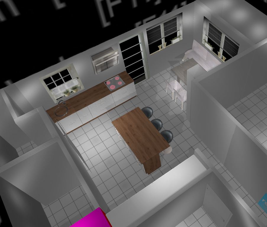

Deshalb hier noch eine Idee mit der gerade Garderobenwand; Klöchen wie in meiner Planung aus #193. An der planrechten Wand habe ich eine riesige Schiebetür geplant, die großflächig Licht in die Küche lässt.
Die Küche ab Klöchen-Ecke im Uhrzeigersinn:
60 HS mit GSP
60 HS mit Kühli
50 Auszüge; Stellplatz für Kleingeräte
tote Ecke
100 Auszüge mit 60er KF mittig
tote Ecke
80 Auszüge
30 MUPL
80 Auszüge mit 60er Spüle linksbündig
planrechts an der Insel 2 60er USs und 2 Sitzplätze
an der planrechten Wand hinter der offenen Tür 3 HSs mit Heißgeräten und Lager.
Im Flur ist Platz für Garderobe und Putzschrank.
