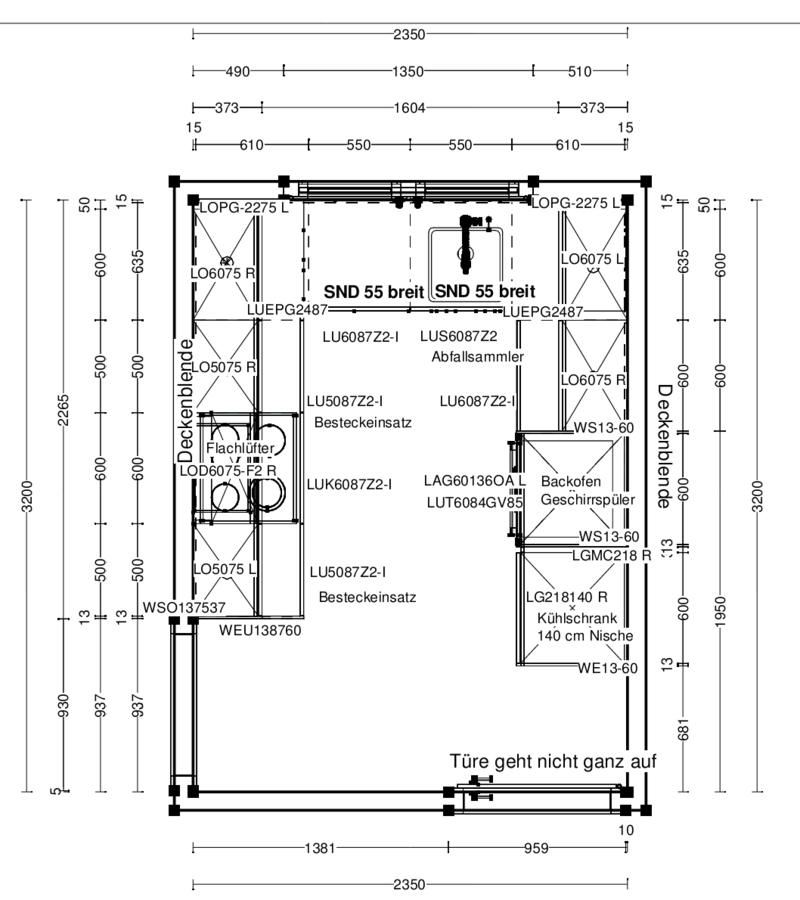

Stelle noch die Planung und den Grundriss ein. Ihr habt echt gute Ideen.
Bei den Hochschränken sind zwei Vorschlage einmal mit der Griffmulde senkrecht und einmal waagrecht.

Die Arbeitsplatte bis zu dem KS zu legen, Griffmulde zwischen den Hochschränken entfernen. Kühlschrank mit Servo-Drive ausstatten, die Tür drüber und über dem BO mit Push to open.
Unterschrank links von der SP mit Frontauszug und Innenauszug.
Vorteile: Wange ist weg, Griffmulden Breite über den GS wird breiter. Gesamtbild wird harmonischer.
Nachteil:
Die Küche wird um einiges teurer.(Keramic-Arbeitsplatte wird 60cm länger schon alleine deswegen steigt der Preis, Push to Open für den KS.)
Frage KFB ob er mir es so Planen kann. Bin gespannt wie die Küche auf dem Bild aussieht, und als vergleich alles gleich nur mit der senkrechter Griffleiste zwischen KS und BO/GS Kombination.
Kann mir im Kopf die Küche richtig gut vorstellen.
Mal schauen ob die Küche so machbar ist.
