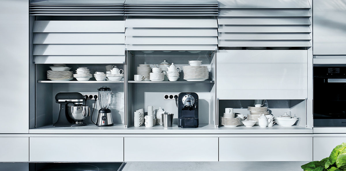

@melli25
nein es werden stink normale Hängeschränke montiert.
Die auf dem Bild sind wahrscheinlich unbezahlbar. Ich finde die sind auch nicht besonders praktisch.
